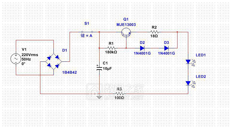

发表于 2022-5-10 15:38:05 | 显示全部楼层 |阅读模式
该维修电源是按下图电路做的,用来维修LED灯确实很方便。按这个视频做的https://www.bilibili.com/video/BV1NB4y1c7ox/
