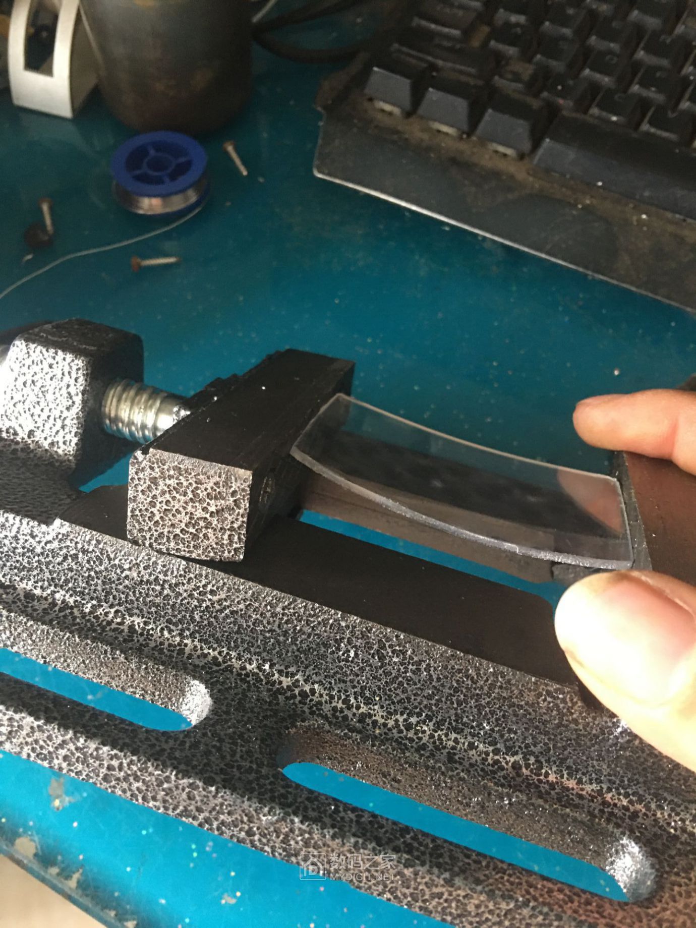

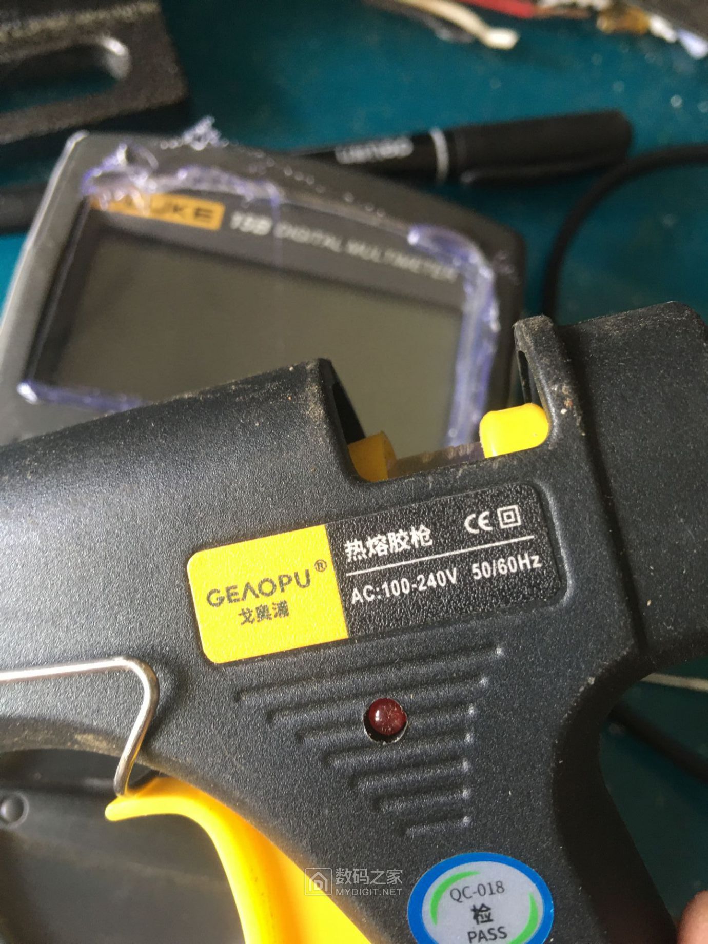

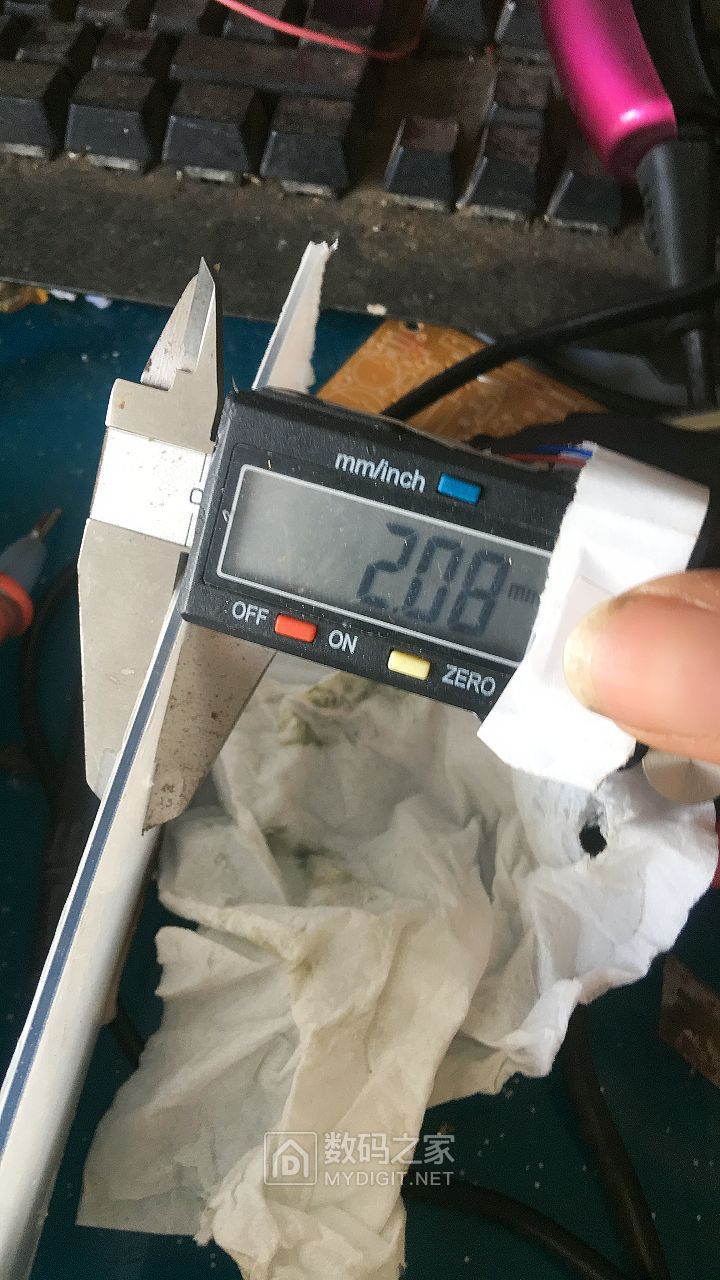

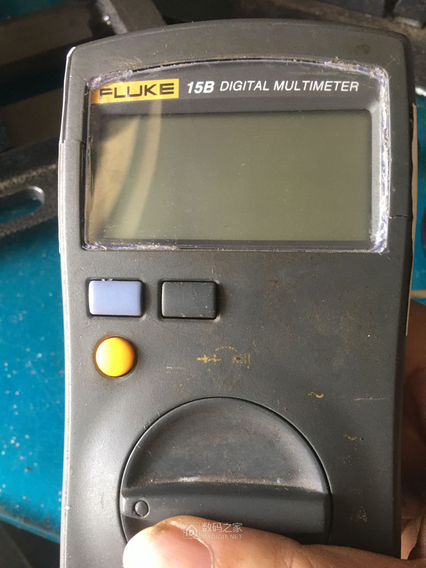

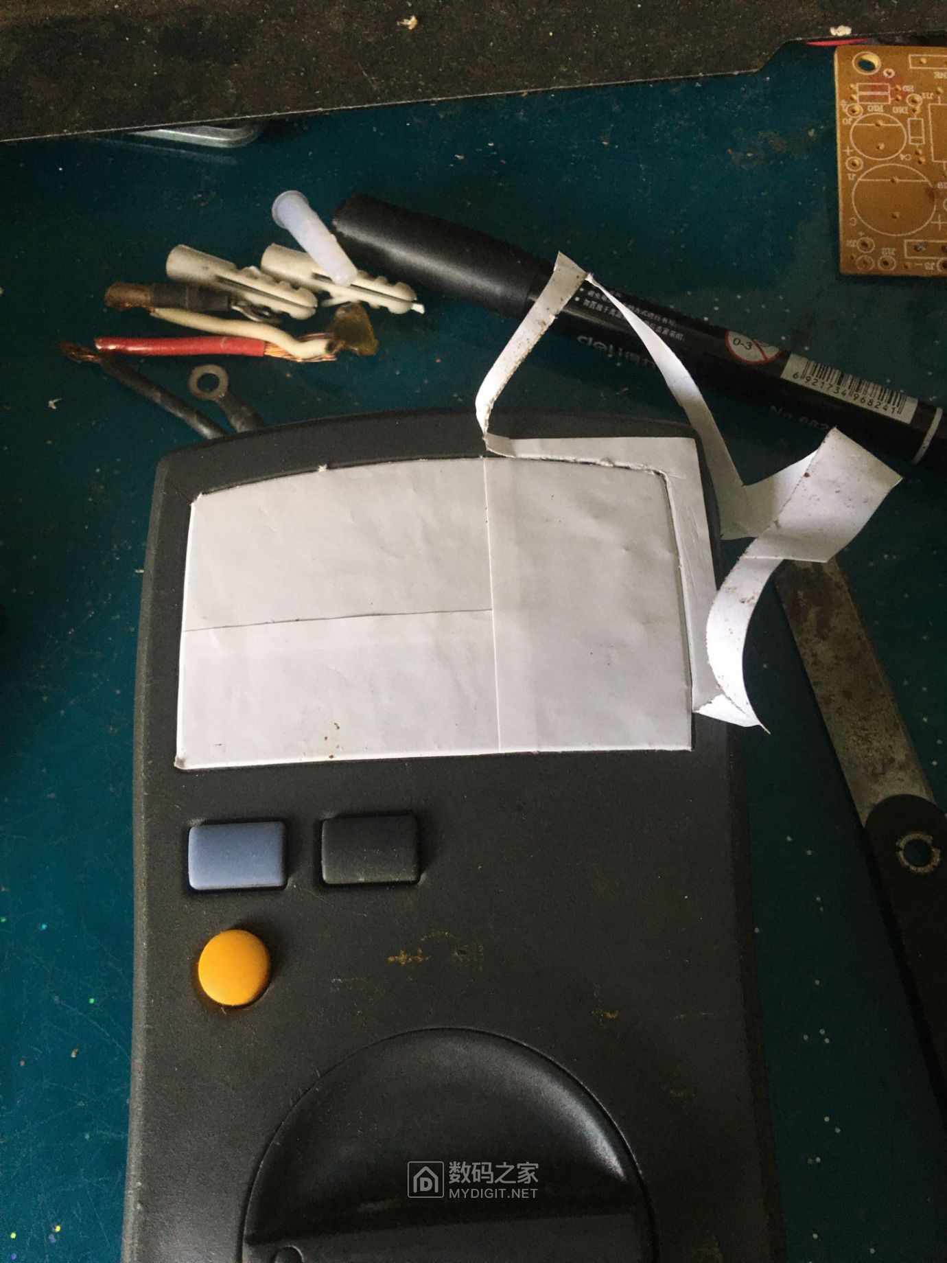

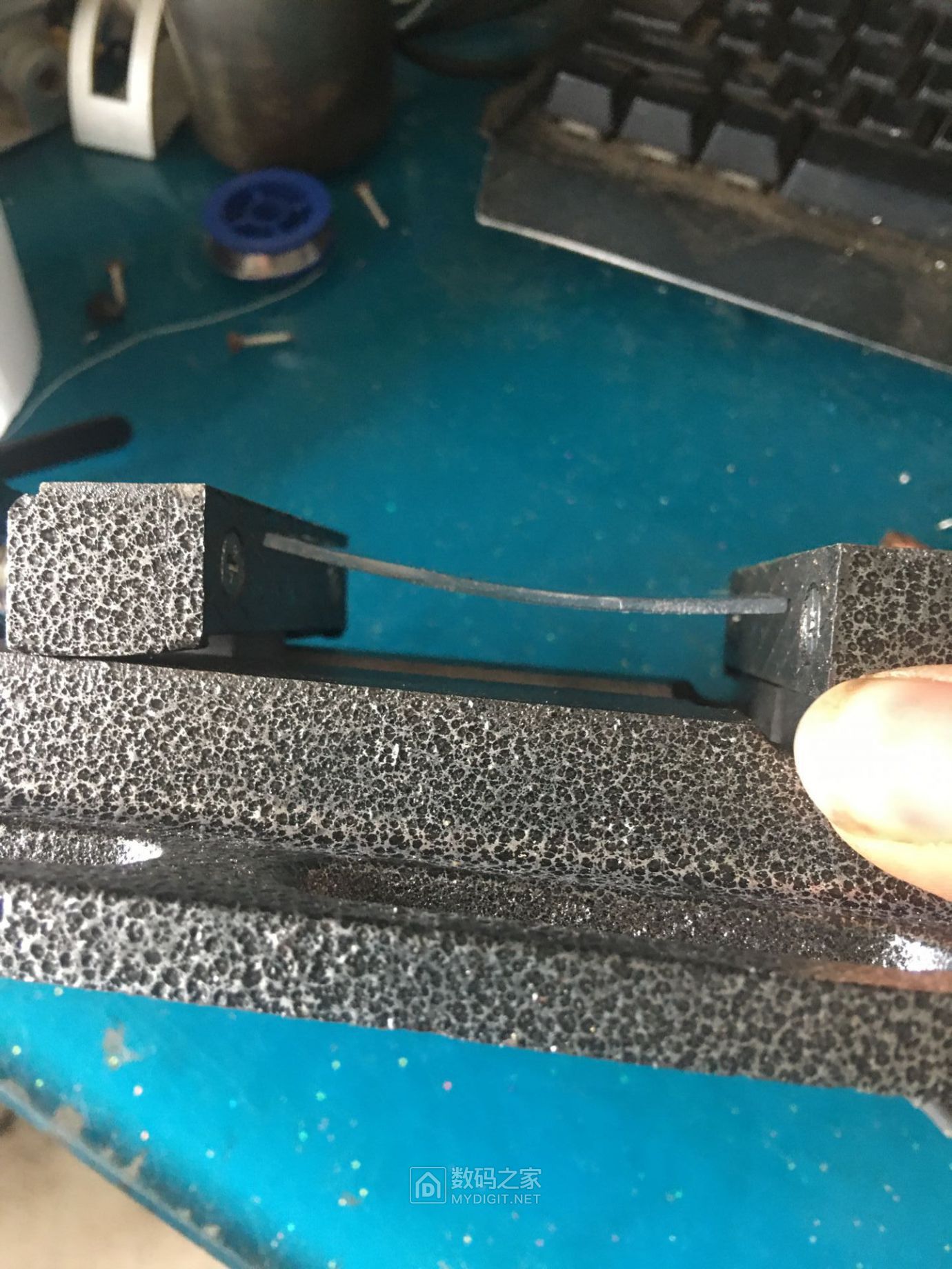

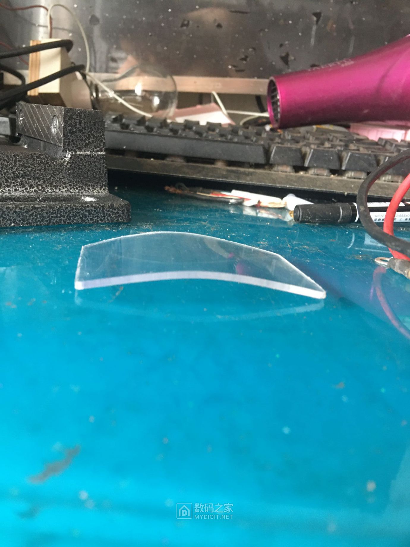

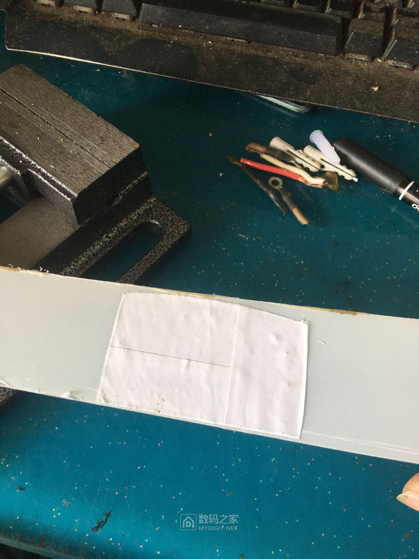

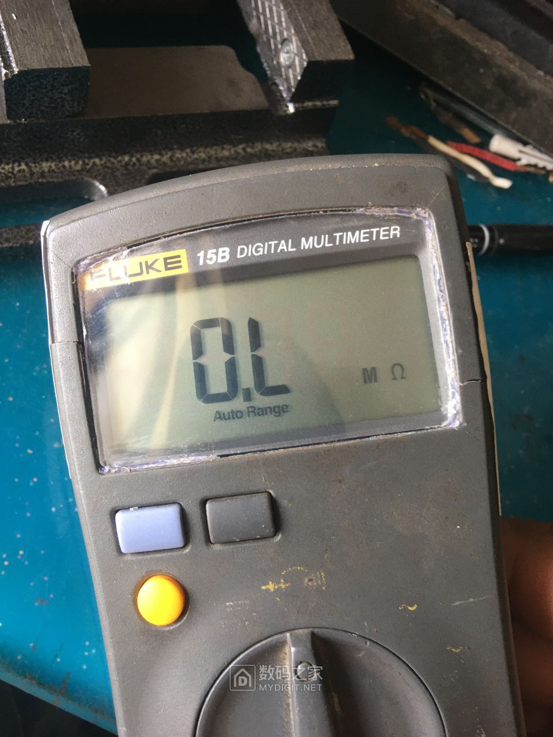

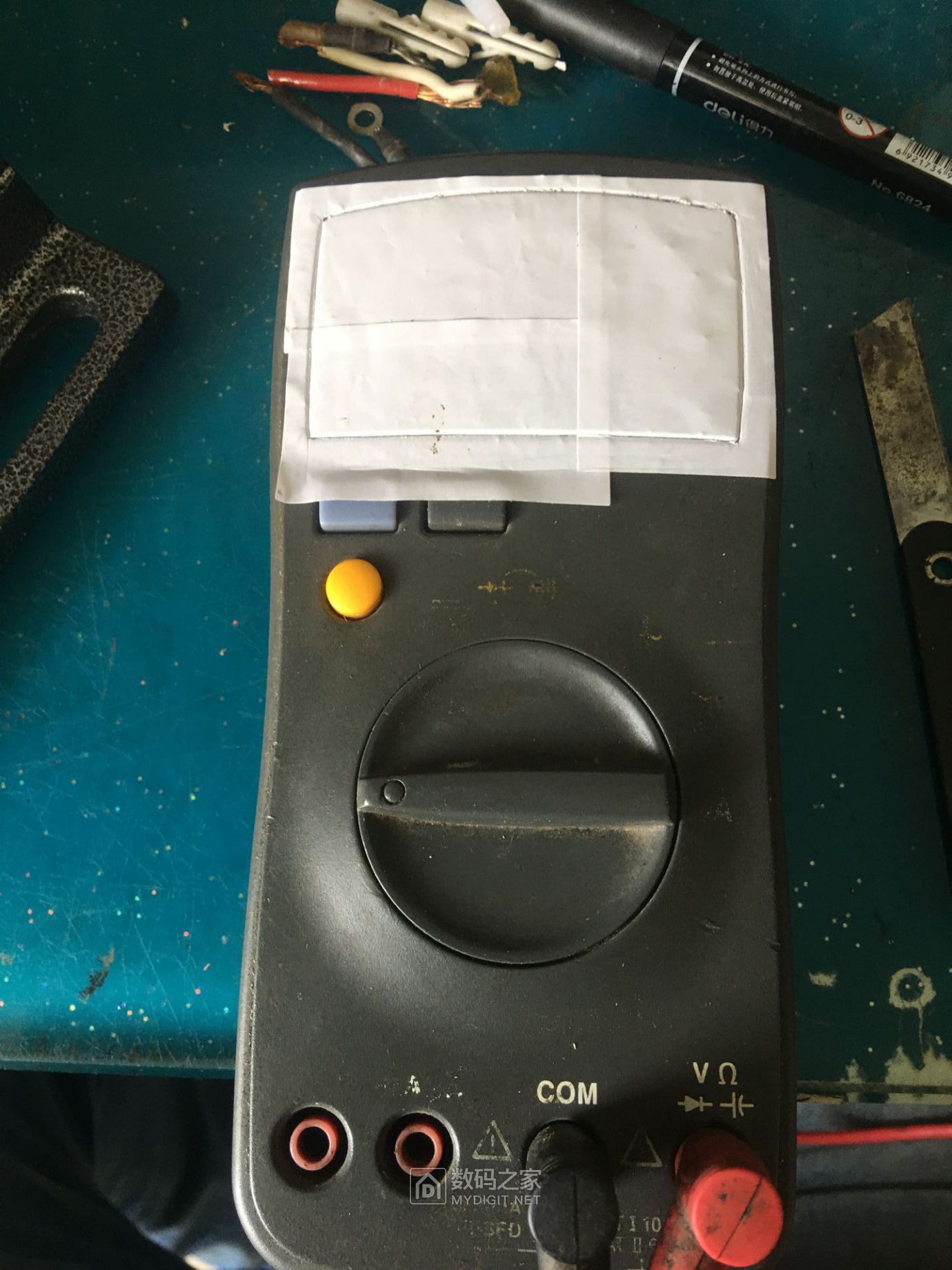

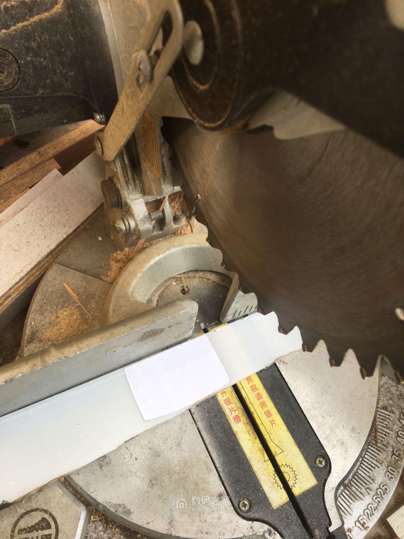

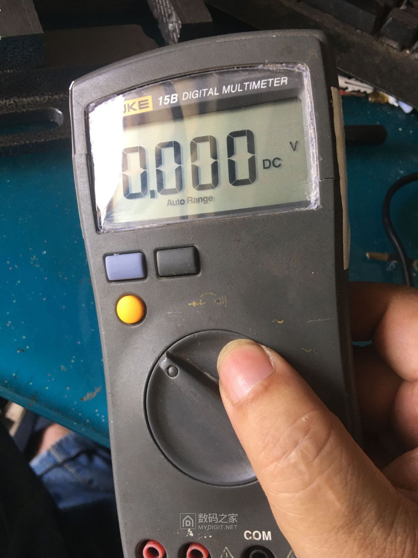

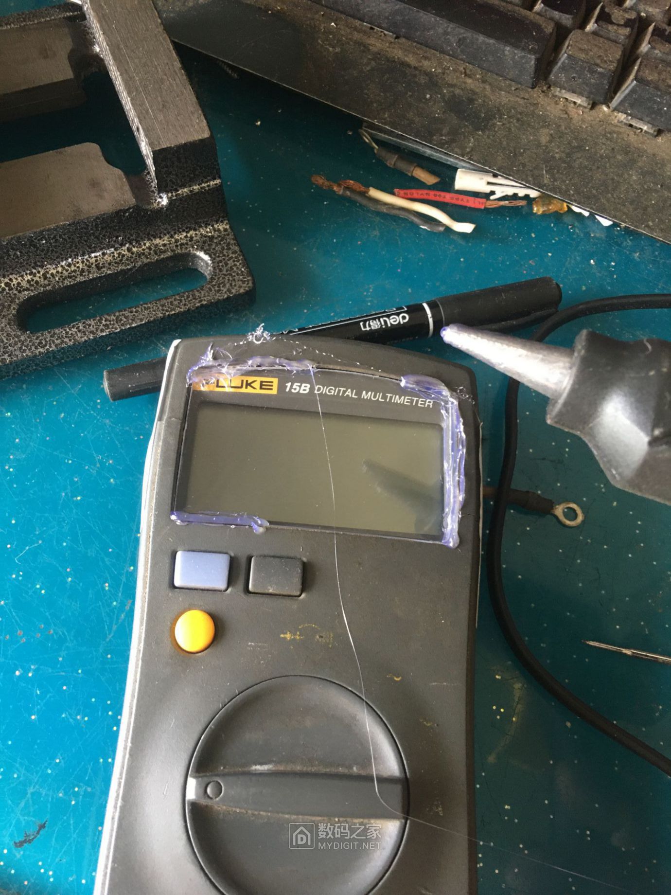

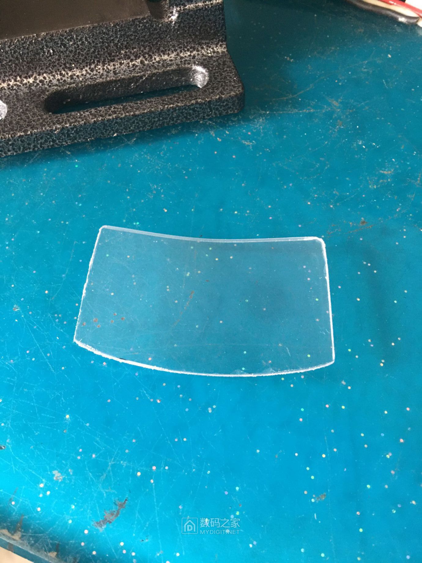

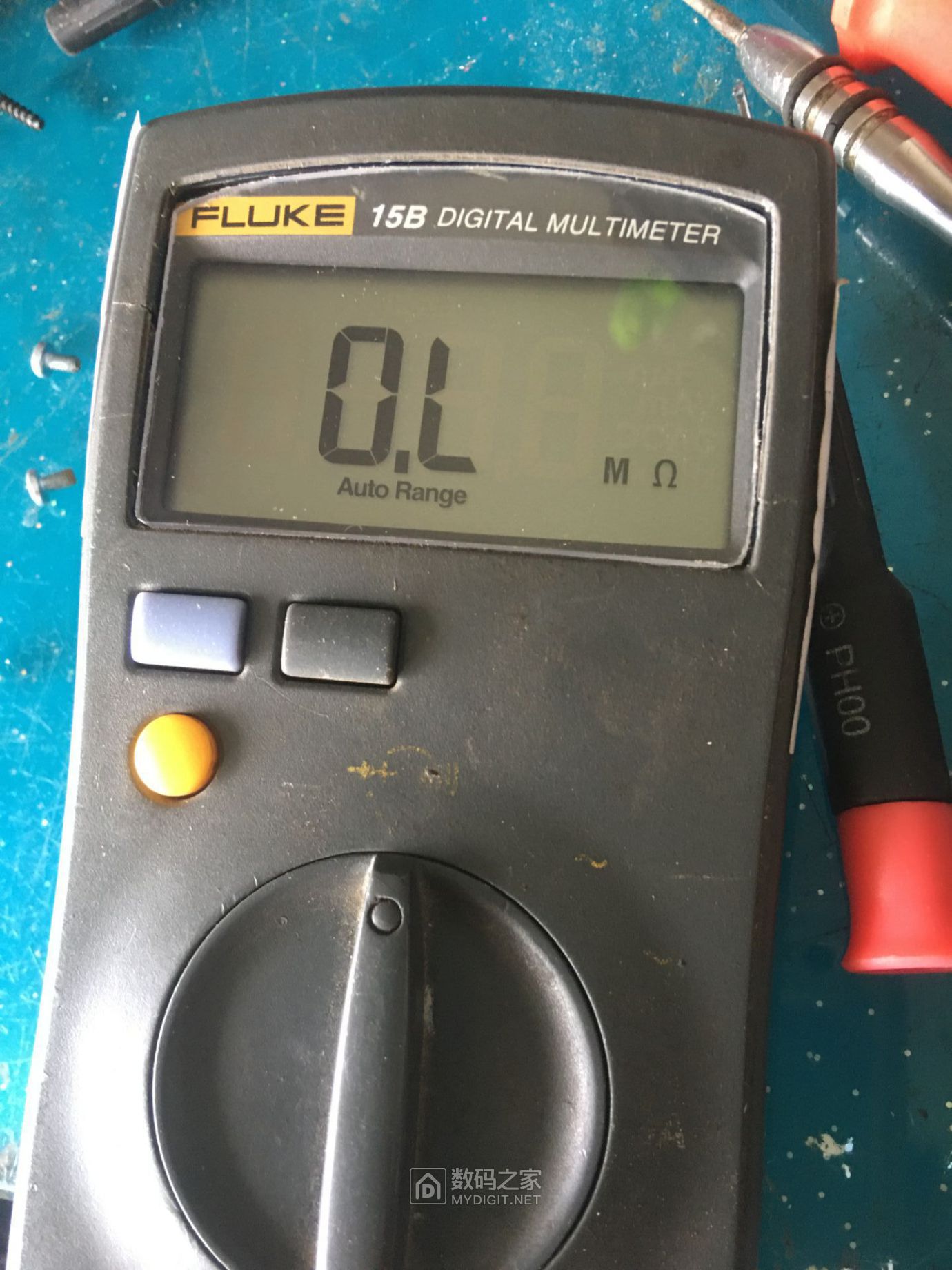

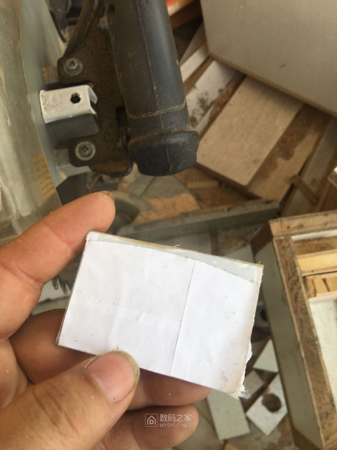

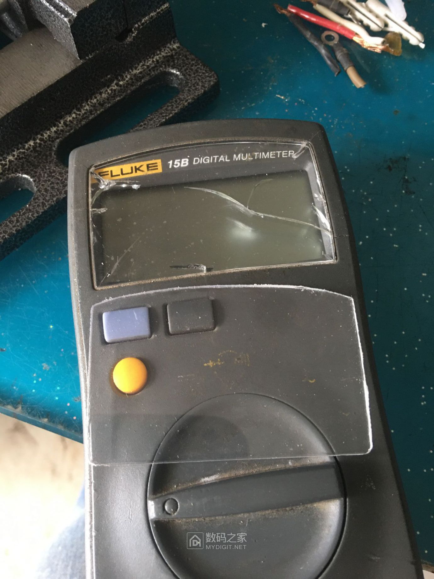

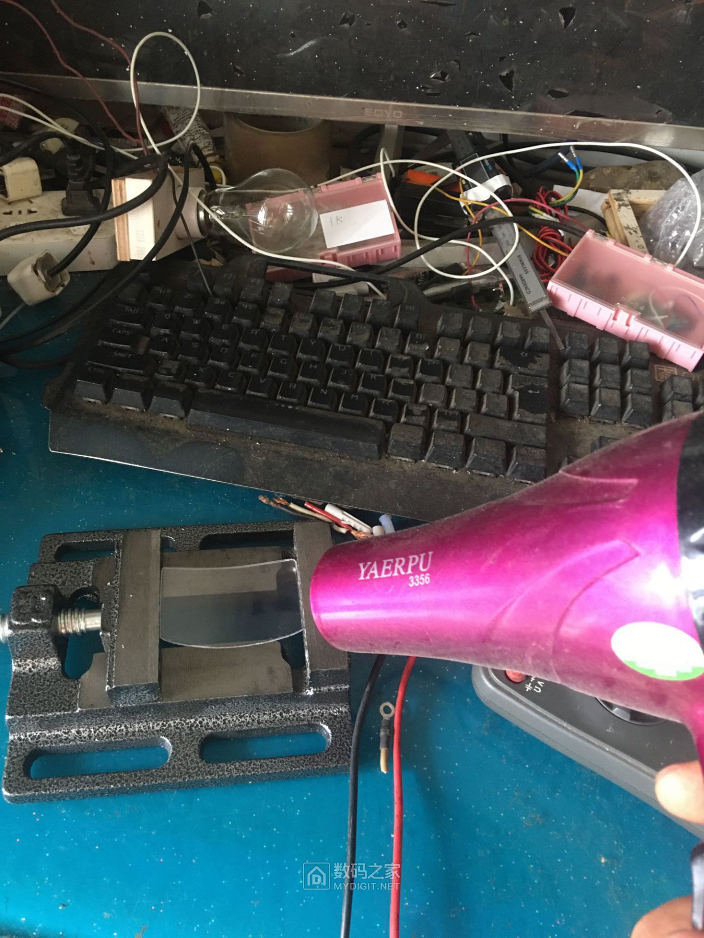

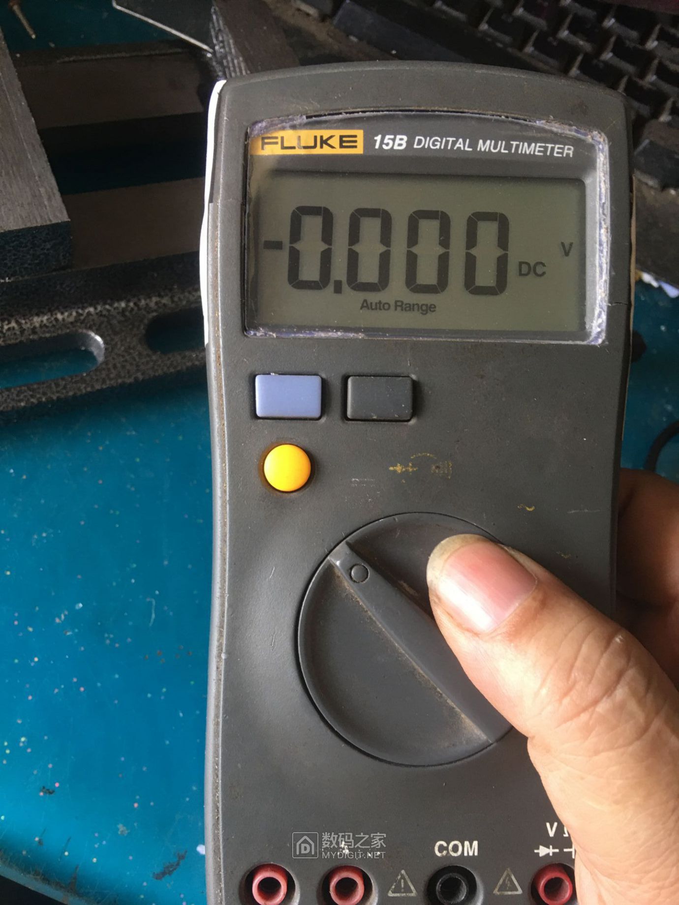

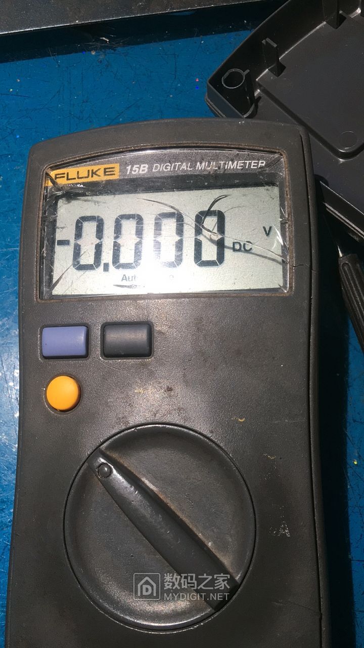

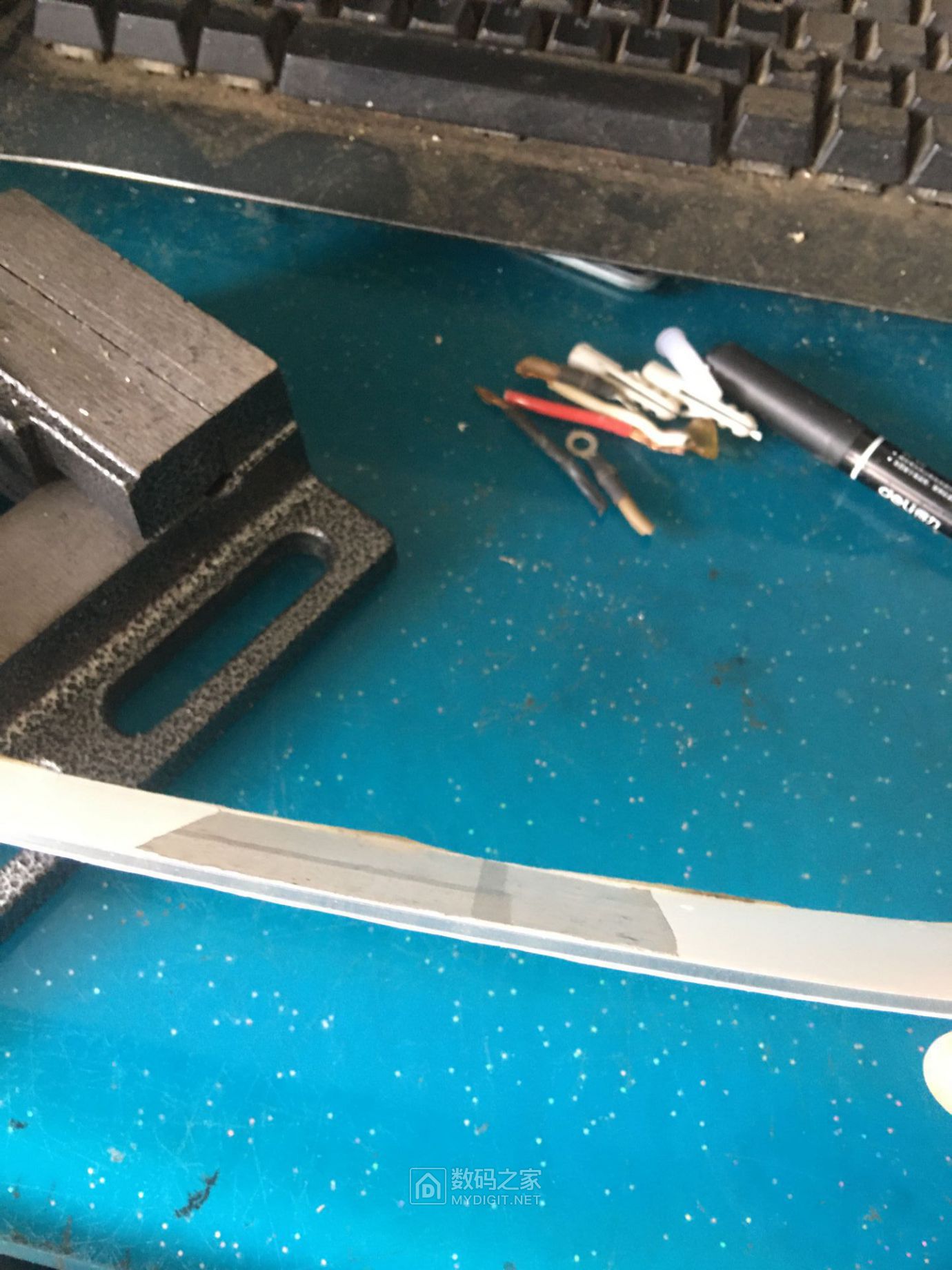

给福禄克万用表做一个屏幕玻璃片,完美更换。 71FDA8E2105B3B3BCFEC2304EAAE2514.png 2345截图20220528153754.png 2345截图20220528153506.png 855D2CE995289D6213CA066964EBAEF0.png 4E3E973E883394B404E9BD1C5DCE4575.png 31B2035577A190F1A1E2DD74C27E2D0E.png 75F4D420115B9D1799EC45DD84BAFFF8.png B240C9094D5AA3955EAB37F54DFF2CA4.png 413672EB95DC295E52F2761578F4492D.png 68072A833A426C51FBA5826DC029F5A4.png 60F33CCF51BE48041CB13B212DAC4E66.png F2D56C54E95ED1B7B37C594EE7750FAE.png 0A93B284165D9C7AAF2079BD8084BB92.png 9495B6C4EA457601DC90A3612F2FDEED.png 83C494AAF708CF1702E2C6C411BCEA00.png D75C8658897872DD008B2491CBD03780.png 57CD44E80611A878440AE193C1227361.png 0D8284341A9C2674D2FC962AC0F4BF1D.png 9C528A8AE65A20DBF86D83B4A399C95C.png 31900410A8518A10B99455E47381F0E4.png 5A9CFB825614F9438C419EE9065AE8EB.png 75CB465EC6C6D70F41D7B2E5C5F420C7.png ACE3A2AAA222C99E4036A0A26404EC7E.png E7184F11C911DBFFE366B5692BDF8C62.png

发表于 2022-5-28 15:53:39 来自手机浏览器 | 显示全部楼层
技术贴!佩服
发表于 2022-5-28 15:53:55 来自手机浏览器 | 显示全部楼层
换个胶水就完美了
发表于 2022-5-28 15:54:10 来自手机浏览器 | 显示全部楼层
换个胶水就完美了
发表于 2022-5-28 16:06:30 | 显示全部楼层
还不如原来的
发表于 2022-5-28 16:06:38 | 显示全部楼层
用光固化无影胶水就完美了
发表于 2022-5-28 16:14:02 | 显示全部楼层
这弄得密封也不弄下 会进水的呀,要么进灰也是有可能的,不完善
发表于 2022-5-28 16:15:21 | 显示全部楼层
葫芦壳内部做工还是很漂亮的。
 楼主| 发表于 2022-5-28 16:23:38 来自手机浏览器 | 显示全部楼层
jianhua.fei 发表于 2022-5-28 16:06
用光固化无影胶水就完美了
没听说这东西。还是尽量多给热熔胶密封防漏。
 楼主| 发表于 2022-5-28 16:24:04 来自手机浏览器 | 显示全部楼层
好的,谢谢。
发表于 2022-5-28 16:26:03 | 显示全部楼层
缝隙再小点,胶水用T7000就更完美了
发表于 2022-5-28 16:27:45 | 显示全部楼层
外框都让你弄断了,
 楼主| 发表于 2022-5-28 16:28:54 来自手机浏览器 | 显示全部楼层
msz09861 发表于 2022-5-28 16:26
缝隙再小点,胶水用T7000就更完美了
是啊,不过看着通透,总体满意八九成。
发表于 2022-5-28 16:31:15 | 显示全部楼层
胶水是败笔,边缘处理再光滑点就完美了
发表于 2022-5-28 16:32:45 | 显示全部楼层
yes2k 发表于 2022-5-28 16:31
胶水是败笔,边缘处理再光滑点就完美了
用热风枪一吹就光滑了
发表于 2022-5-28 16:42:23 | 显示全部楼层
确定尺寸的方法不错,学习了,不过安装时用手机换屏用的双面胶是不是效果更好些
发表于 2022-5-28 16:43:07 | 显示全部楼层
楼主的手工做的很好
发表于 2022-5-28 16:51:18 | 显示全部楼层
比原来的还漂亮实用。
发表于 2022-5-28 16:53:54 | 显示全部楼层
妙!蚊子不叮!
发表于 2022-5-28 17:02:11 | 显示全部楼层
方法不错学习了。胶水可以用黑色的704硅胶,边缘的缝隙填平后,就看不出来换过镜面了
