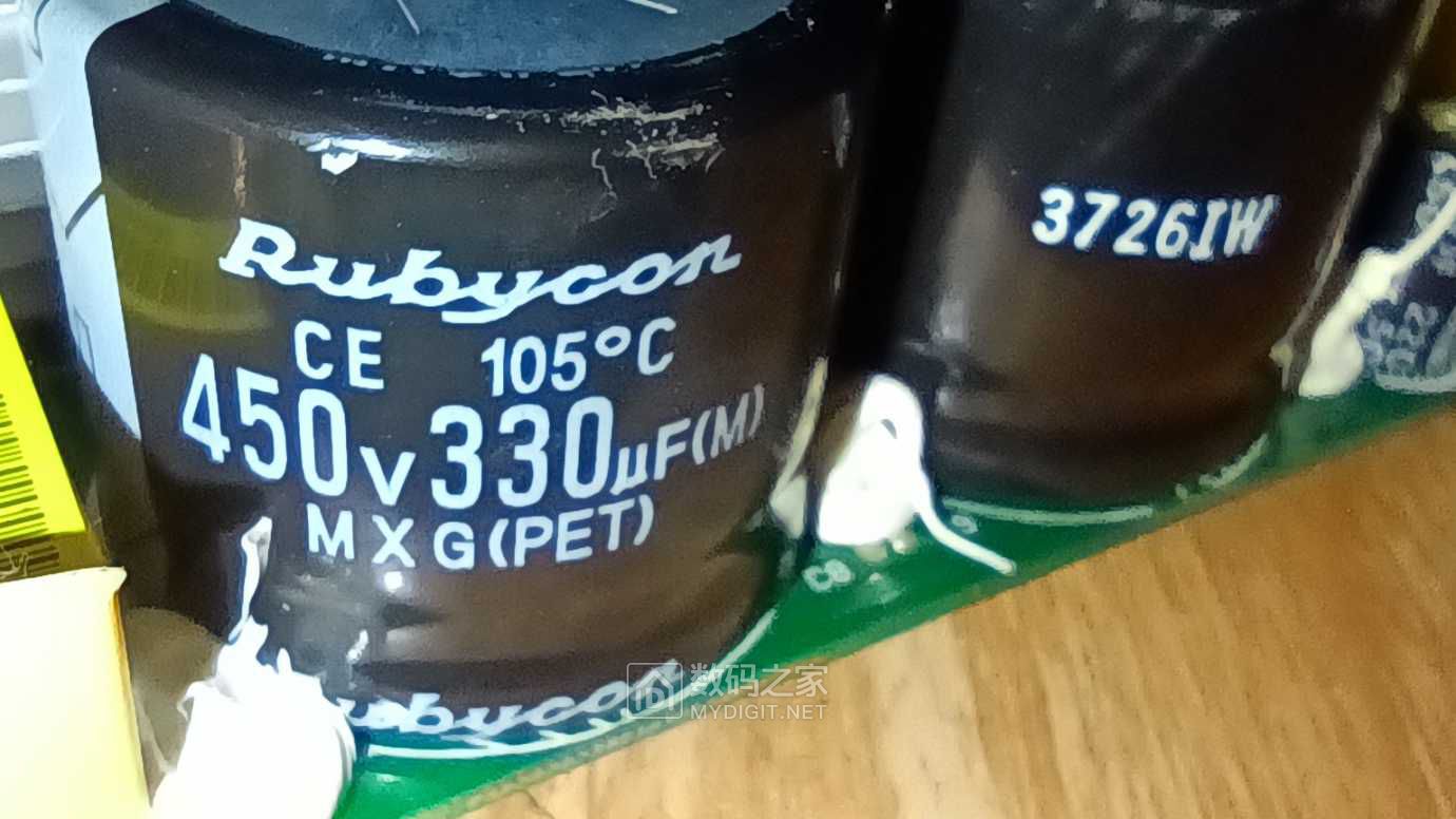

买了个长城生产的服务器电源,服务器上退役的,大家来看看做工怎么样。看条码可能是13年9月的。
体积有点大,宽10厘米,厚4厘米,长算上把手和电源输出接口32厘米,不算也有27.5厘米。
方案是现在比较流行的cm6500+cm6901,
单片机配合339等芯片实现保护,还有三个电位器,应该可以微调电压,
初级控制也有一个单片机,服务器就是舍得用料。
输入有继电器,好评
外国的电容450伏330微法两个并联,保持时间问题不大。
pfc二极管是c3d06060,场管拍不到,型号是35n60c3。
主开关管是两颗st25nm60nd,图片不太清楚,黄色的是谐振电容
同步整流是4颗irf2804
输出保护开关管是两颗98t03gp并联,保护时可以快速切断输出,如果没有这种设计,切断输出就需要从初级,但是次级电容的电不会马上放掉,输出切断不够迅速,起不到保护作用,不知道我说的对不对
主变压器旁边是谐振电感,单看变压器的体积,很难想象有700多瓦的功率,工作频率肯定不低
主变压器次级绕组就两圈,唯一的一个遗憾,次级绕组是铝排,不是铜的,但是电源能效是白金的,应该问题不大
辅助供电就没什么好说的,反激电源结构,芯片型号a6053m(后来查了一下数据手册,这芯片保护功能挺全面的,看来不是随便选的)
llc谐振加同步整流,电源待机电压5v,方便改台式机电源,加两路dc-dc,再加个电压保护芯片就可以,其他保护交给服务器电源。其他图片就不一一介绍了。手机码字排版,不知道效果怎么样,忙到半夜,有币的看着办吧

发表于 2022-6-9 13:57:56 | 显示全部楼层
https://img.mydigit.cn/forum/202206/08/221527yaerf0rf34or5eem.jpg
两颗红宝石主电容,舍得用料。
发表于 2022-6-9 14:01:34 | 显示全部楼层
两颗红宝石主电容,台湾CapXon丰宾固态电容,舍得用料。

说倭系电容会不会不过审
