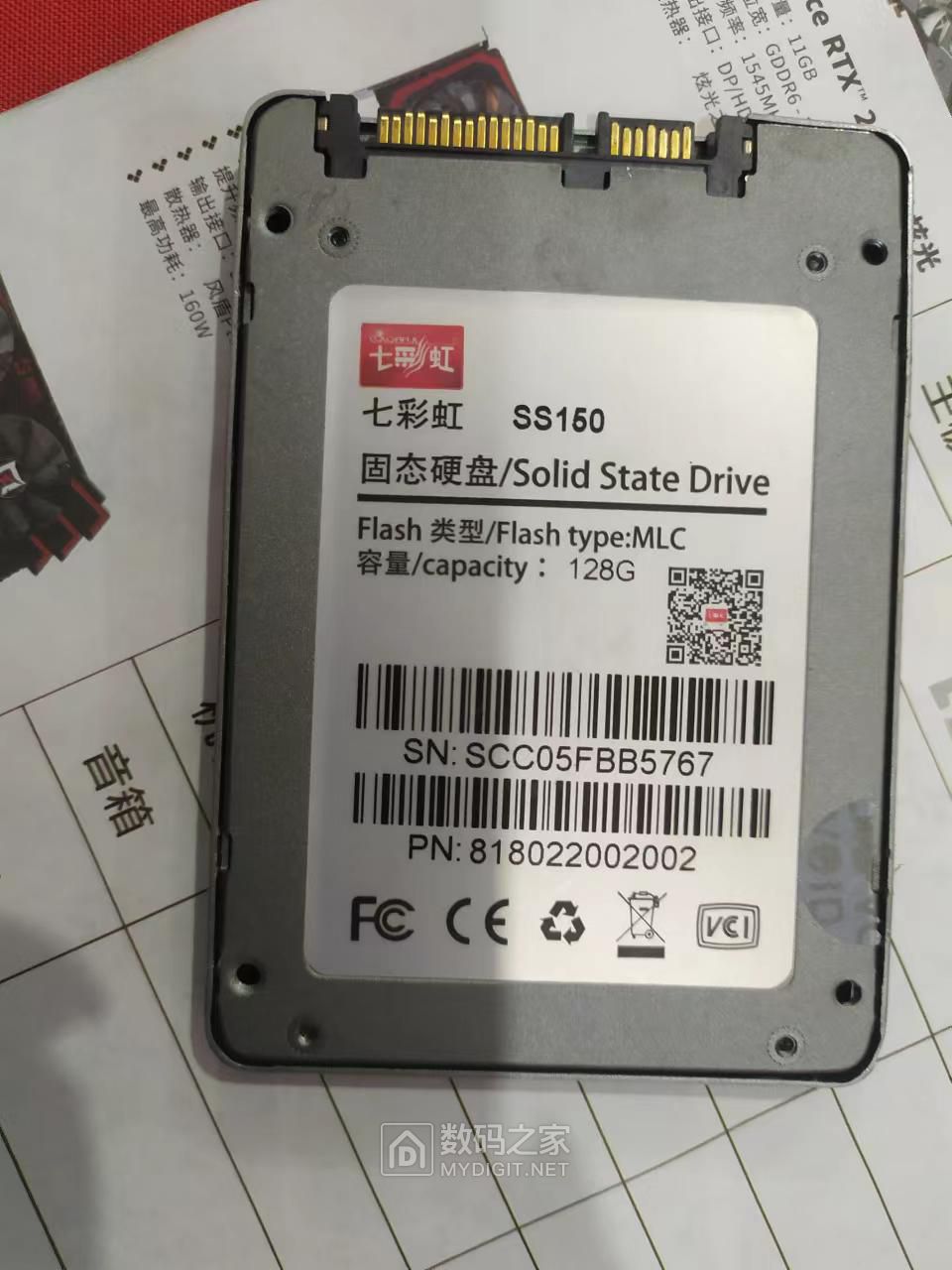

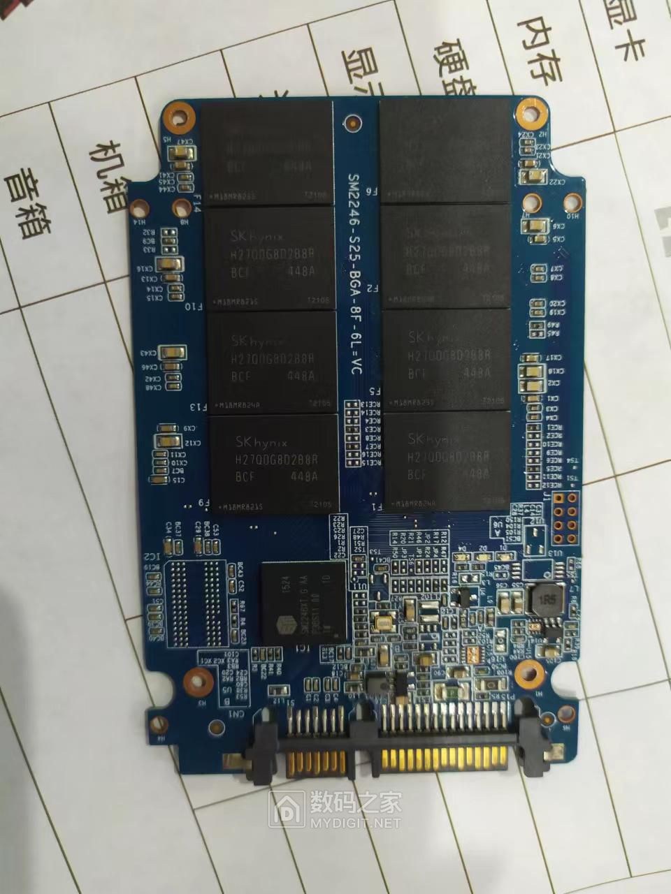

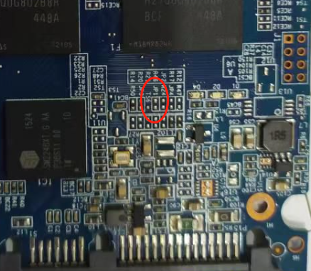

七彩虹 SS150 2246 f71788cdf91e22d0bce905fdf2a1b33.jpg b2ad7bd5084fa788b47cc80e120c162.jpg 0cb1288f23815c1e03aad461e88aa84.jpg 8accd84b5933955285b878eda2a993d.jpg XT主控,开卡找不到短接的键,哪位大神帮看看?
不是上面的那个一个方孔和个圆孔的J1。
发表于 2022-6-17 14:35:19 | 显示全部楼层
看到这个jp1了吗,短接那个空焊盘

 楼主| 发表于 2022-6-17 23:45:45 | 显示全部楼层
丶陪妳看流星 发表于 2022-6-17 14:35
看到这个jp1了吗,短接那个空焊盘
大神啊!!!你这眼怎么发现的啊??你真是神眼啊!!
