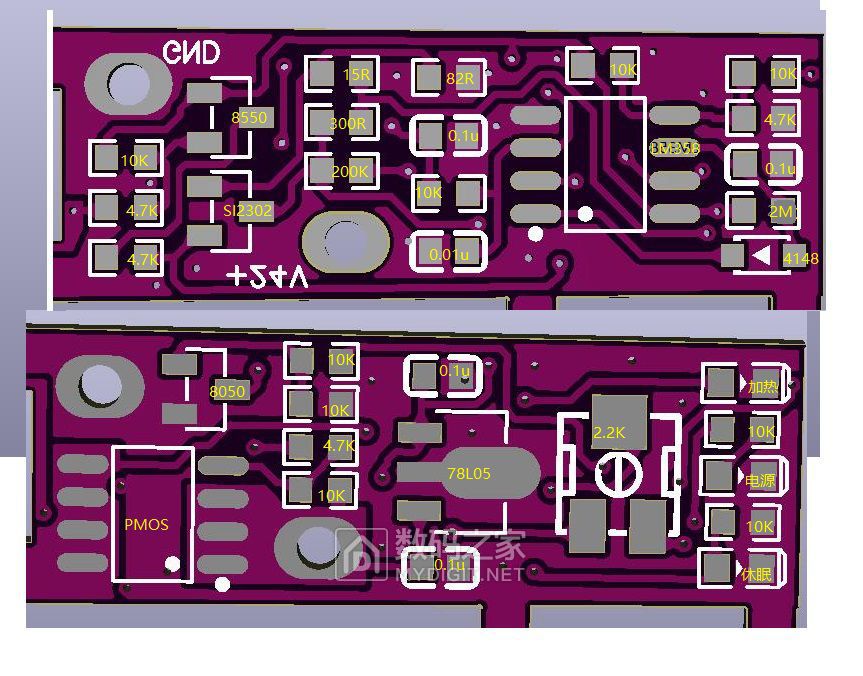

首先谢谢嘉立创跟坛友“蕴殇”,我是拿他的文件打的板,链接在:[工仪] 发两个立创打板的开源T12控制板嘉立创免费打板还顺丰包邮
真空包装
5片,够用了
控制电路
原来打板5元,现在免费了

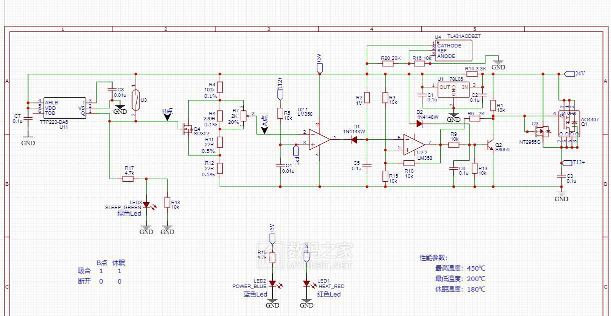

你打的这个板调温的在哪?直接连接19v五六安的笔记本充电器就行了? @蕴殇 的帖子收藏了有时间在耐心看帖子
发表于 2022-7-3 15:03:40 | 显示全部楼层
这应该是616控制板,可调电阻放在哪儿呢
这个我也没有仔细研究,实在不行就当支架用,616的板子自己也焊了几块,够用了

这个装手柄后调温不好调。我也打了个,因为买的焊锡丝质量都不一样,温度还是要调整的,只能在手柄钻个孔,用小螺丝刀伸进去调温。
