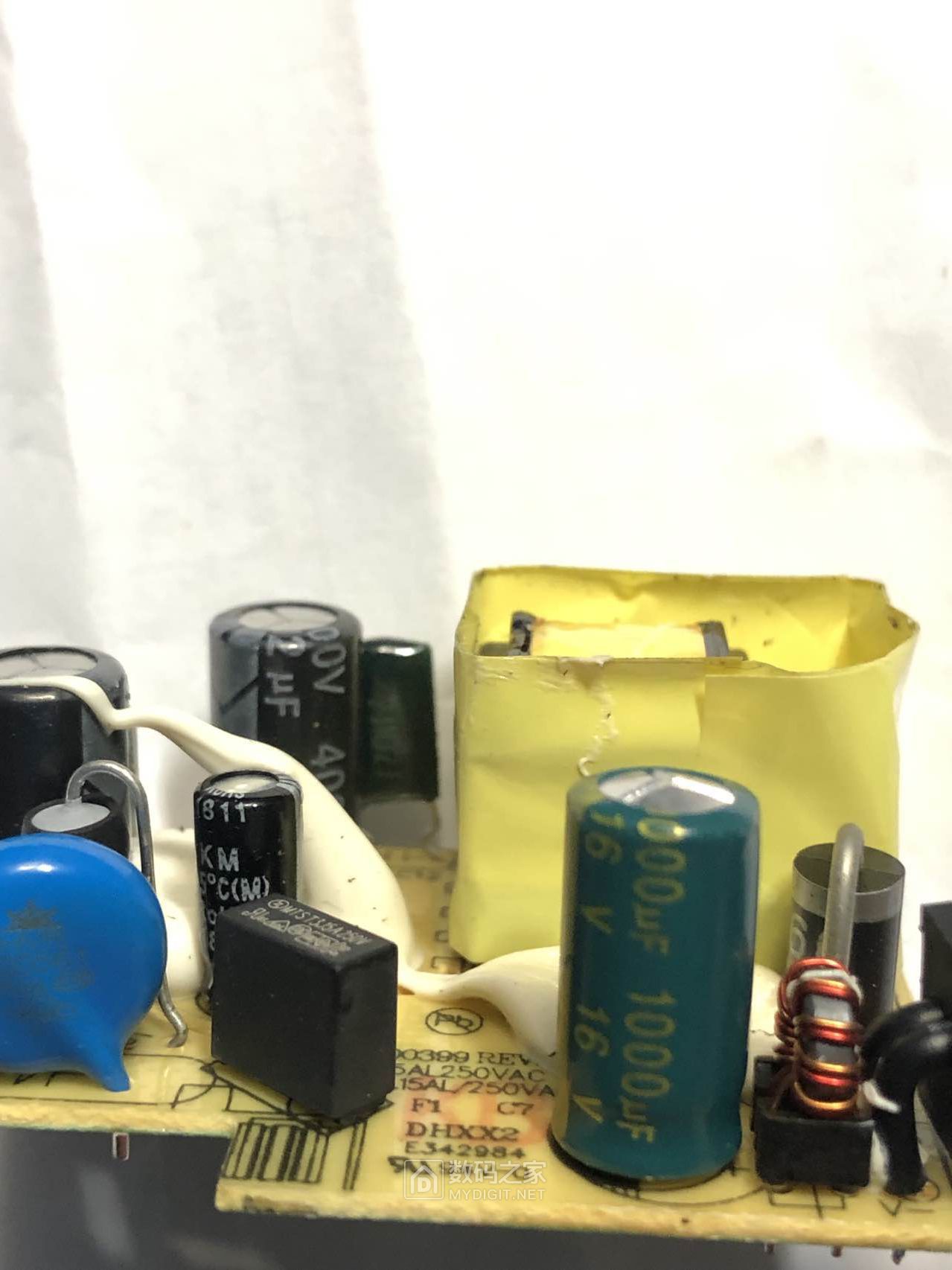

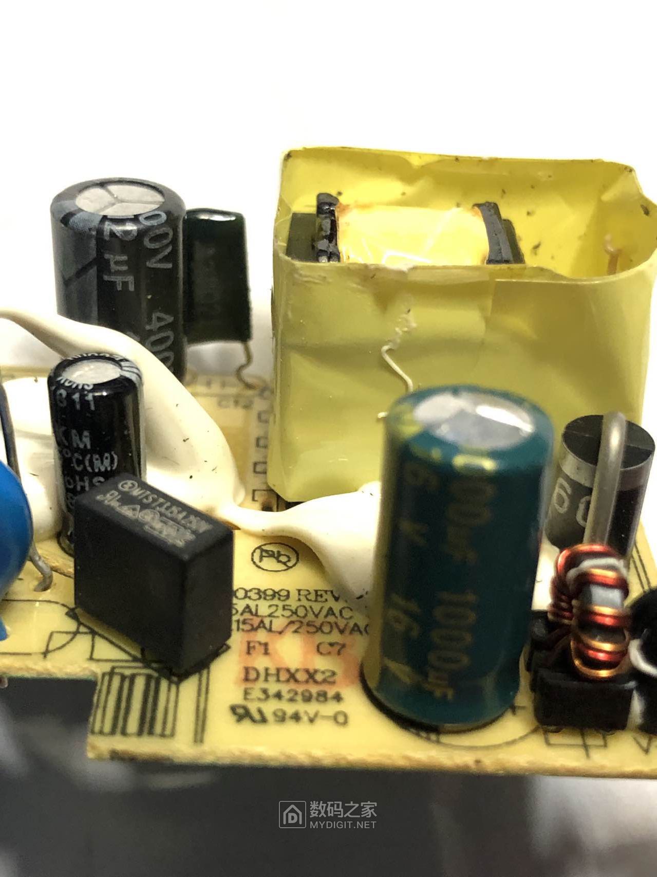

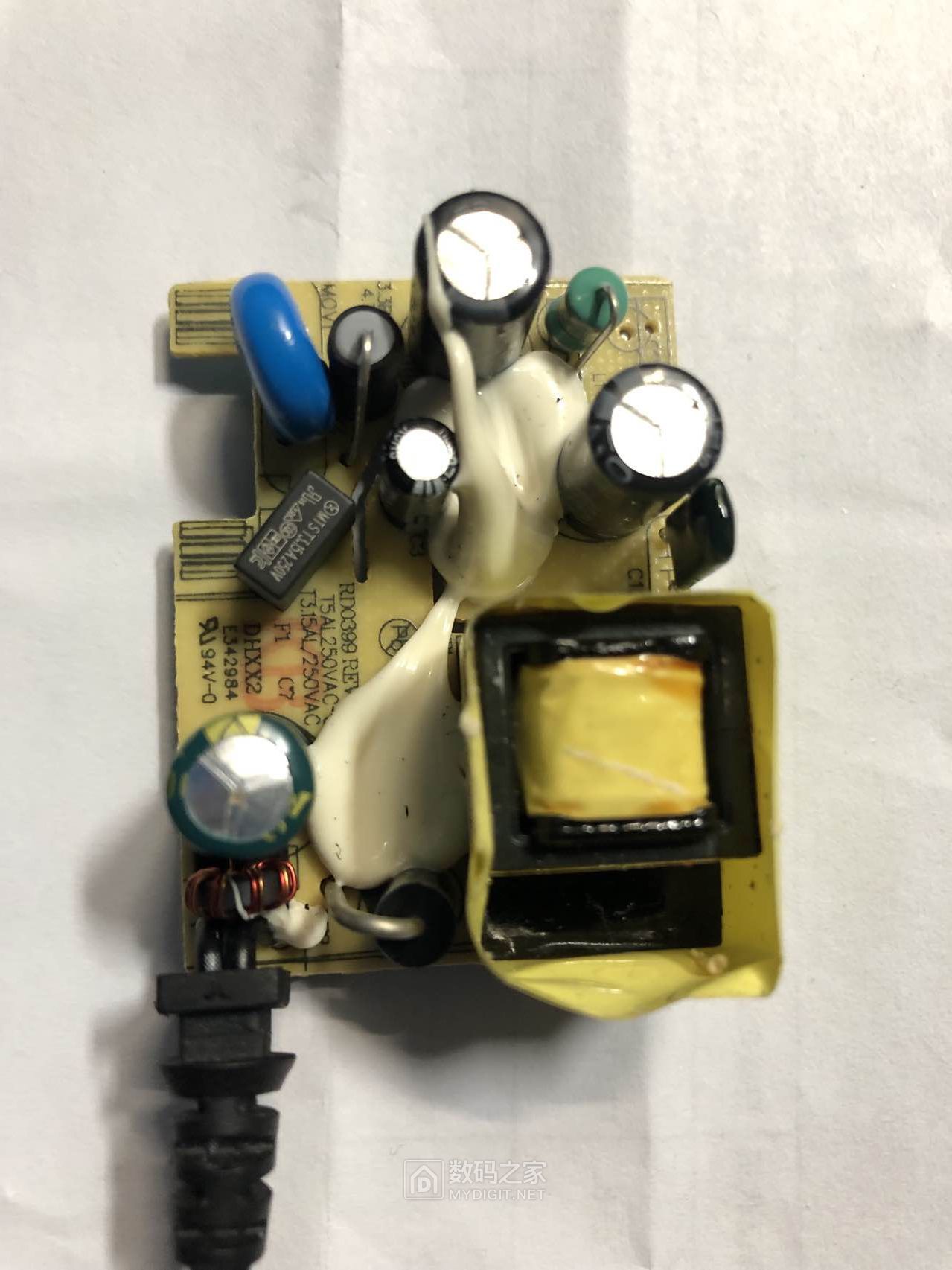

才用了一年半的移动光猫突然坏了,电源灯狂闪,其余灯都不亮。牌子是吉比特。打客服电话说要明天上门,且时间不定。对方说怀疑是光猫坏了。
晚上家里没网可不行,我打算自己修修看,既然亮电源灯,就从电源找起。
万用表测得输出只有0.24-0.3V,且不断从0到这个数字范围内跳闪。

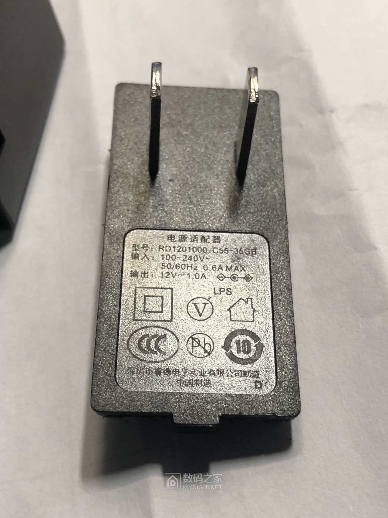

征得移动售后同意后,我拆了电源,初步分析是这个电容坏了,手头没备件,先找个12V电源换上,光猫恢复正常了。
这个坏电源是18年产的,比光猫早2年,也许一开始就配的是旧的电源。
打开外壳味道很大,回收料明显,里面做工不做评价,反正才1年多就坏肯定不是好电源。

换电容就可以了吧,明显肥了
发表于 2022-7-4 21:35:52 | 显示全部楼层
把鼓包的16V 1000μ电容换掉应该就好了

电容鼓包了,换一个估计可以修复,睿德代工的电源做工不错。

电容怀孕短路导致没有电压输出!

好像输出的滤波电容失容是通病,我的一12V路由器电源也是这个电容坏了,输出电压不到10V,带载差。

这个厂家还真是很少听说,外壳用料很差,丝印也不够清晰。还以为是小厂。
