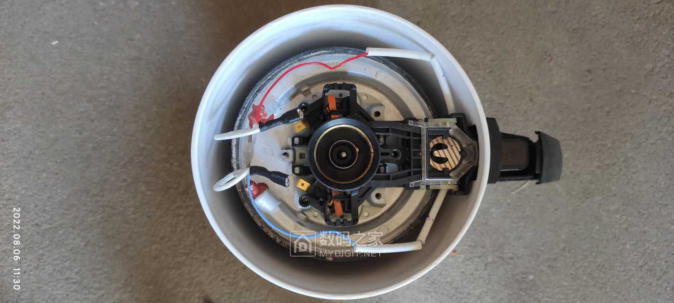

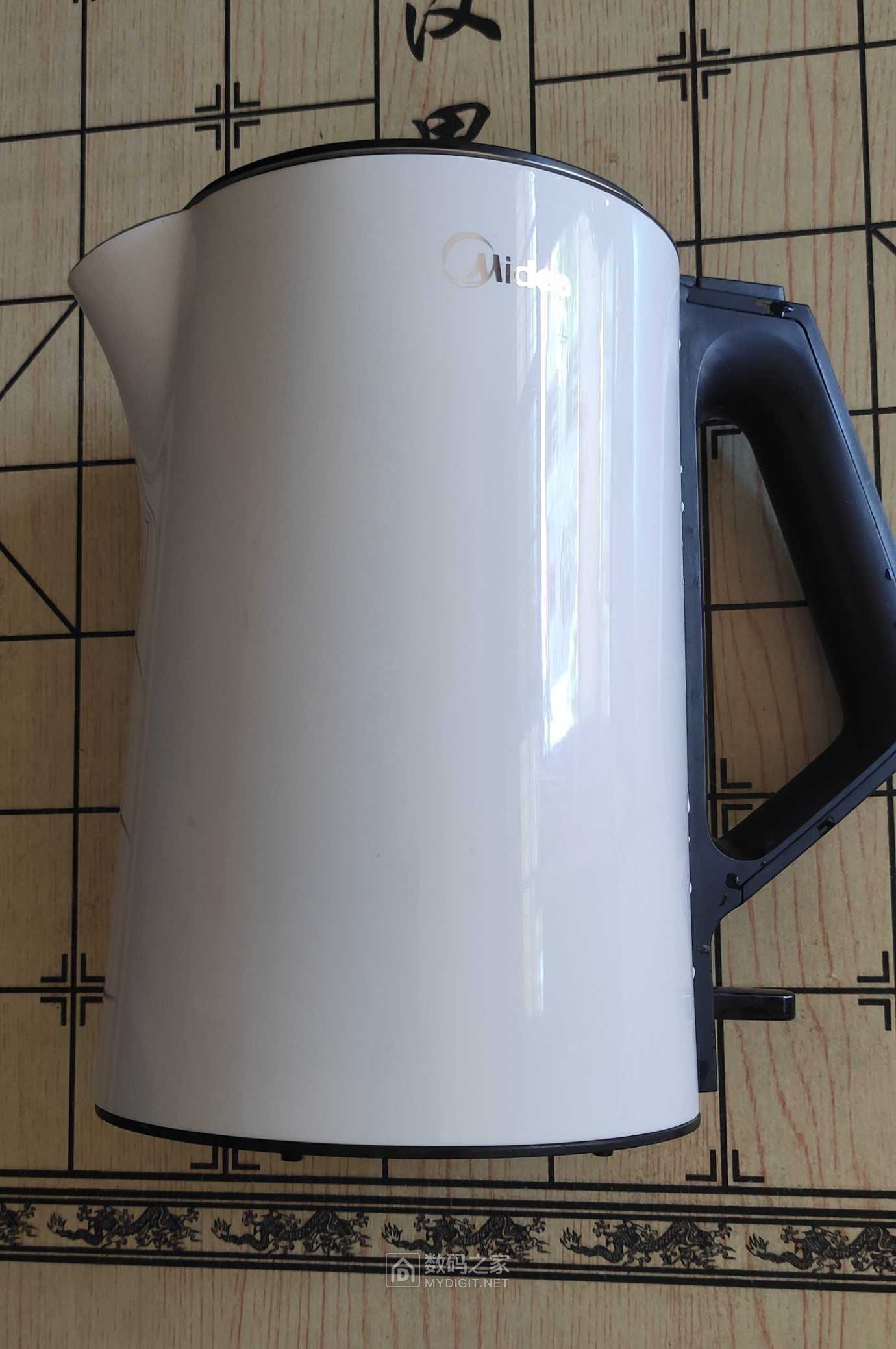

这次回老家,一台买的电热水壶不加热,拆开看看,第一次手机发帖,感觉不好操作。
外观

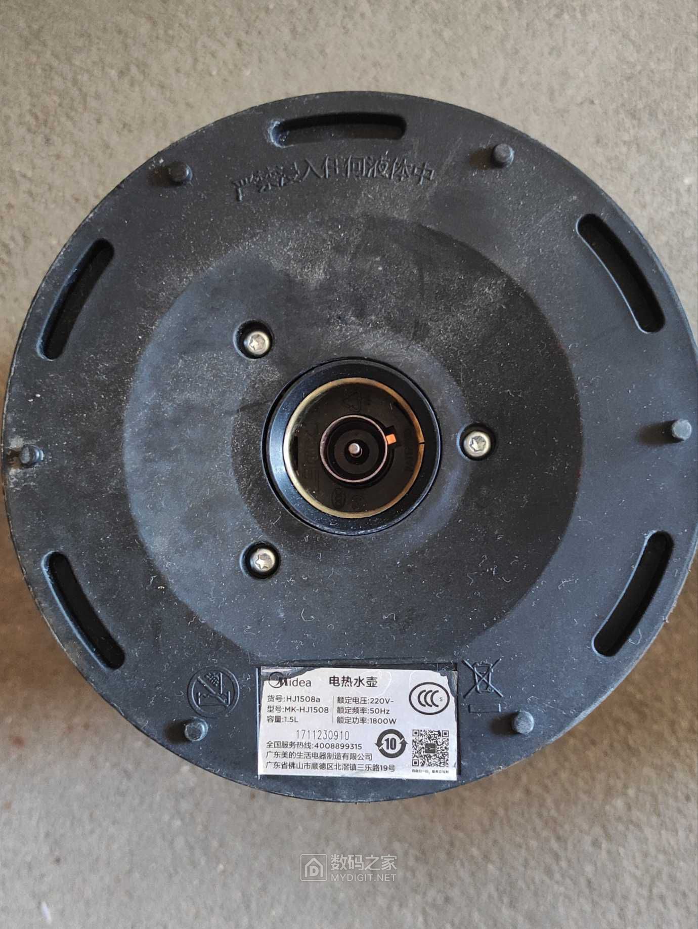

底部
[attachimg]1565580[/attachimg

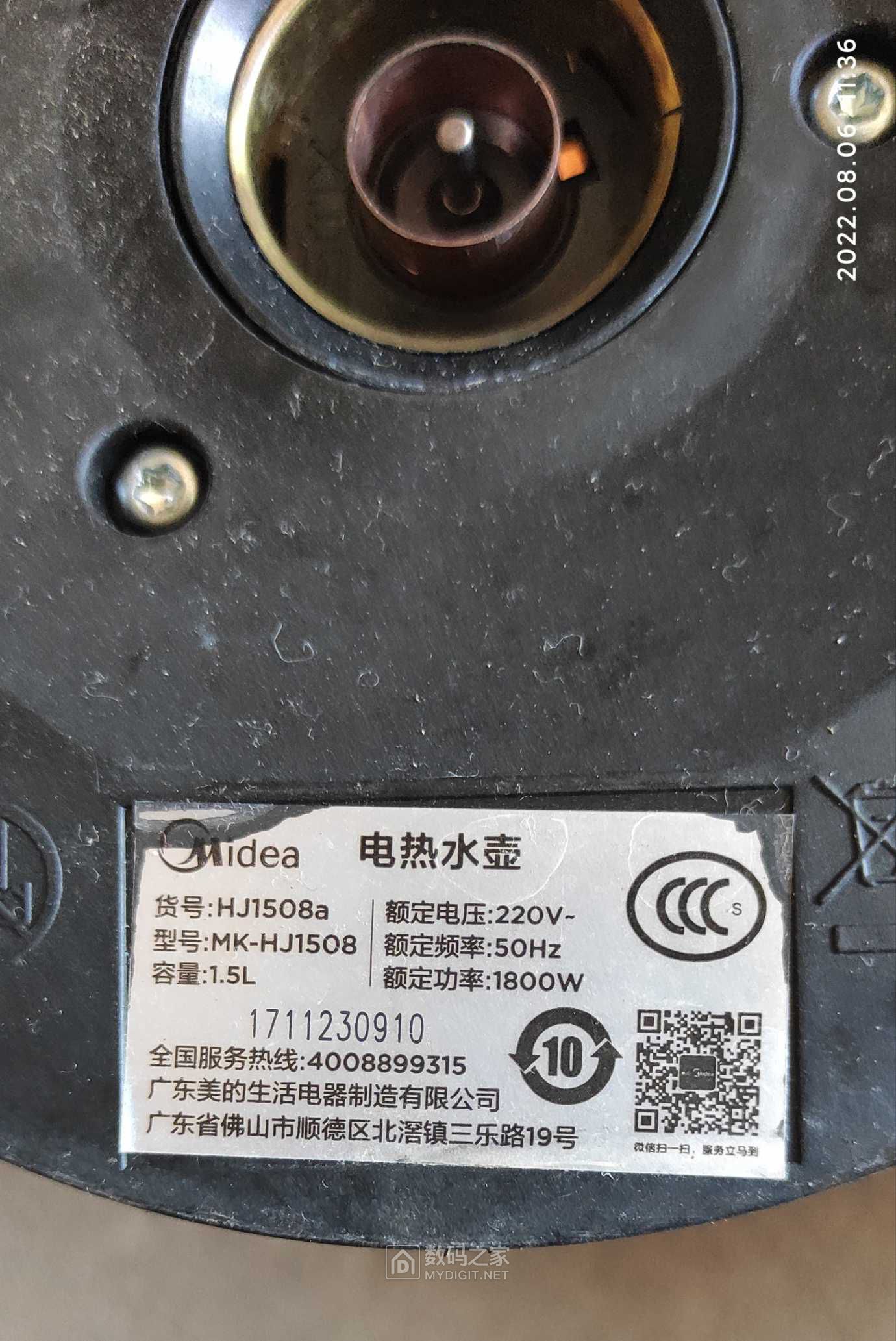

型号
拆开底盖

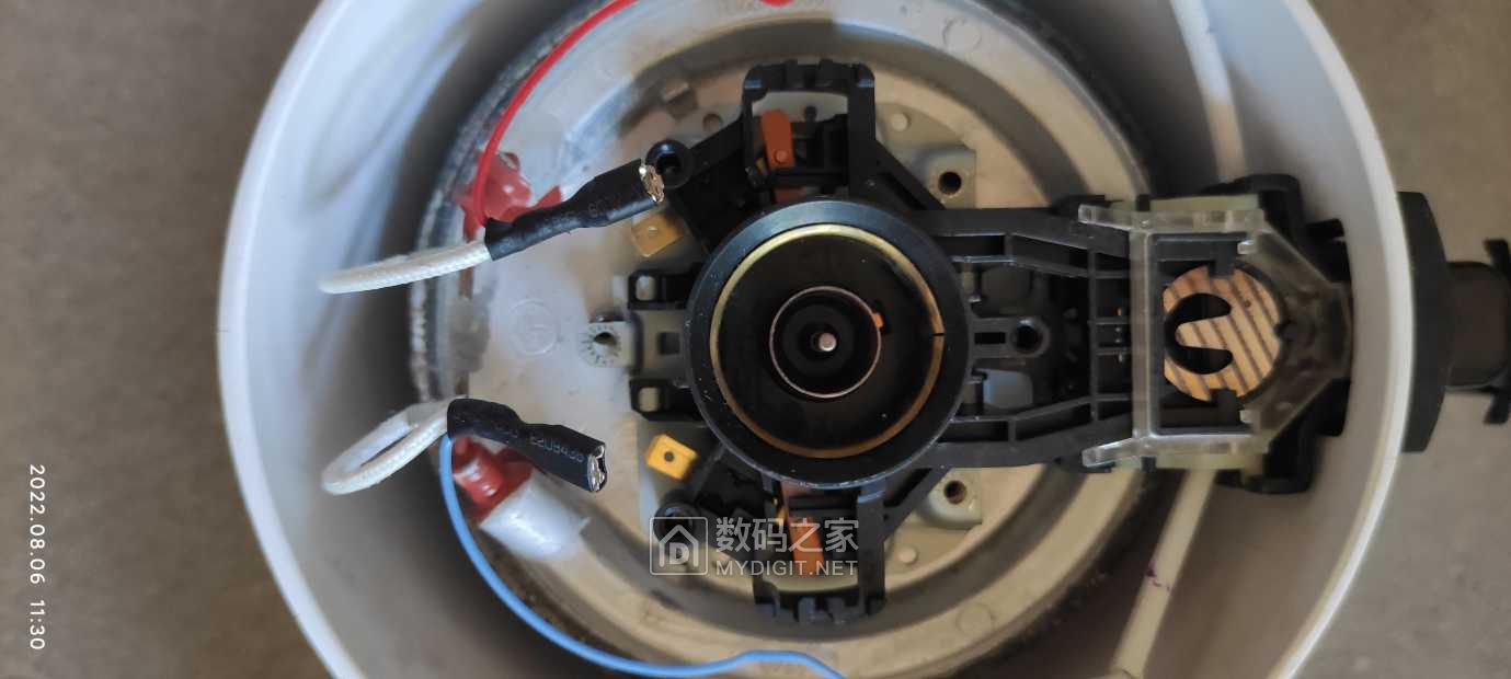

[attachimg]1565594[/attachimg
经过经常,发热盘电阻无穷大,烧断了,发热盘跟罐身是一体的这下修不了了,只能废物利用,耦合器拆下来备用,罐身当做储水器
谢谢观看!

线路简单,拿个万用表测试一下基本能找到问题所在,无外乎就是电源线,电源触点,手动开关,温控开关,保险,发热盘,

检查一下手柄里的“蒸气开关”,有惊喜。

折腾过一个,应该是内部加热盘断路了,换了一个新的就好了,,,,,,,,,,
发表于 2022-8-6 14:19:14 | 显示全部楼层
昨天刚修好一个,保护器触电烧蚀了。

只要加热管不烧断,其他的问题都可以修理。但加热管烧断了,也就没有办法了。
