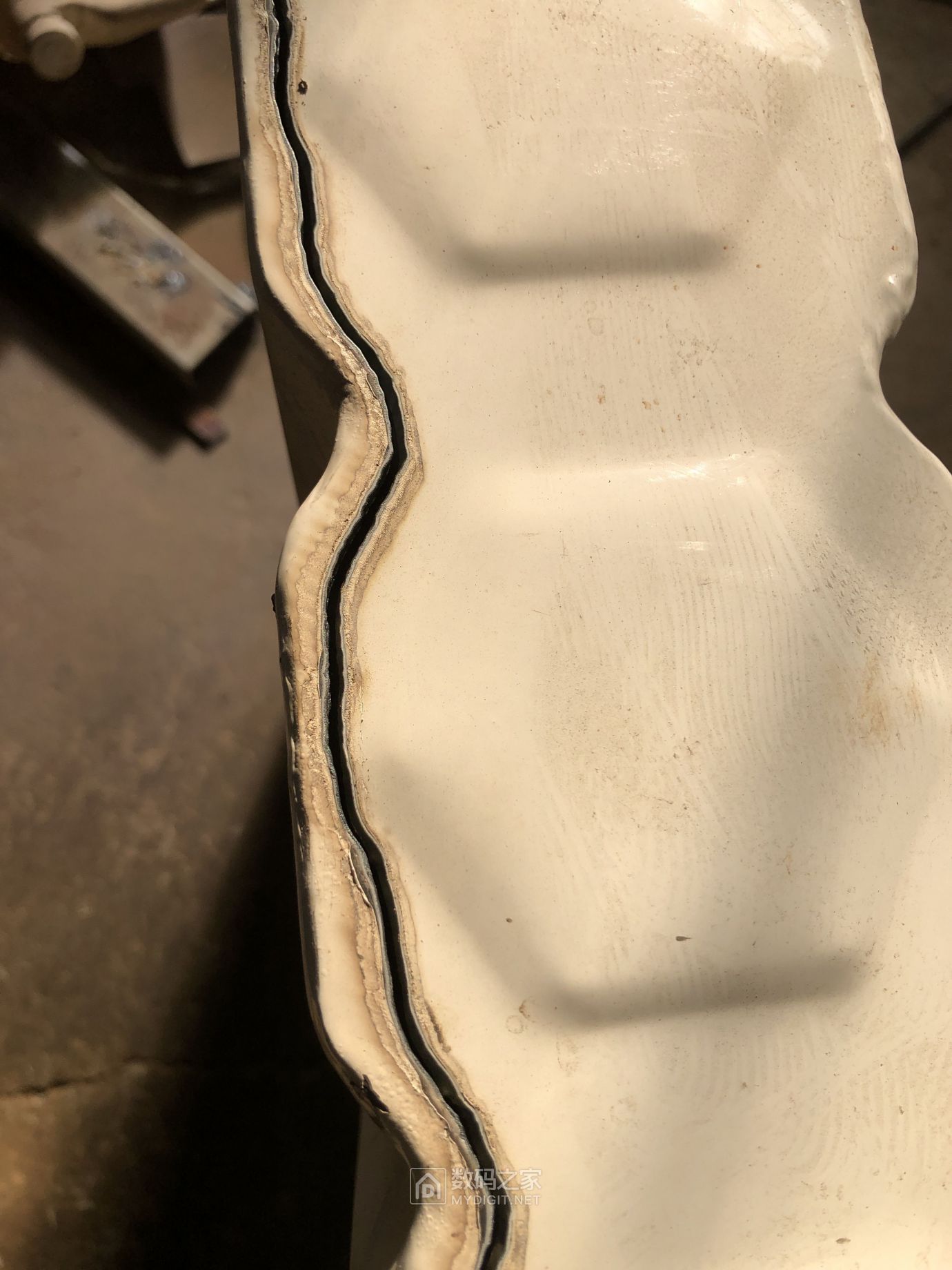

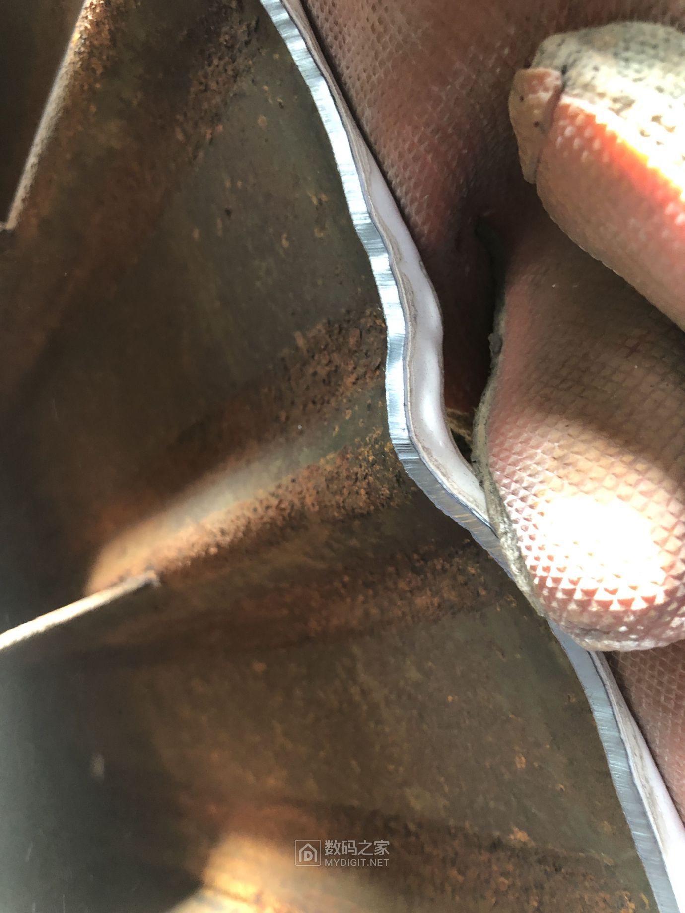

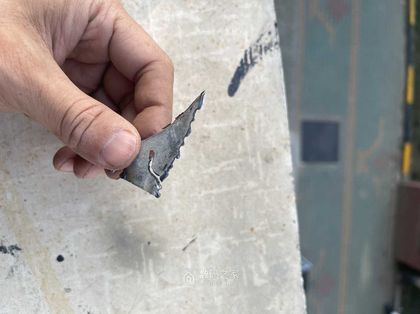

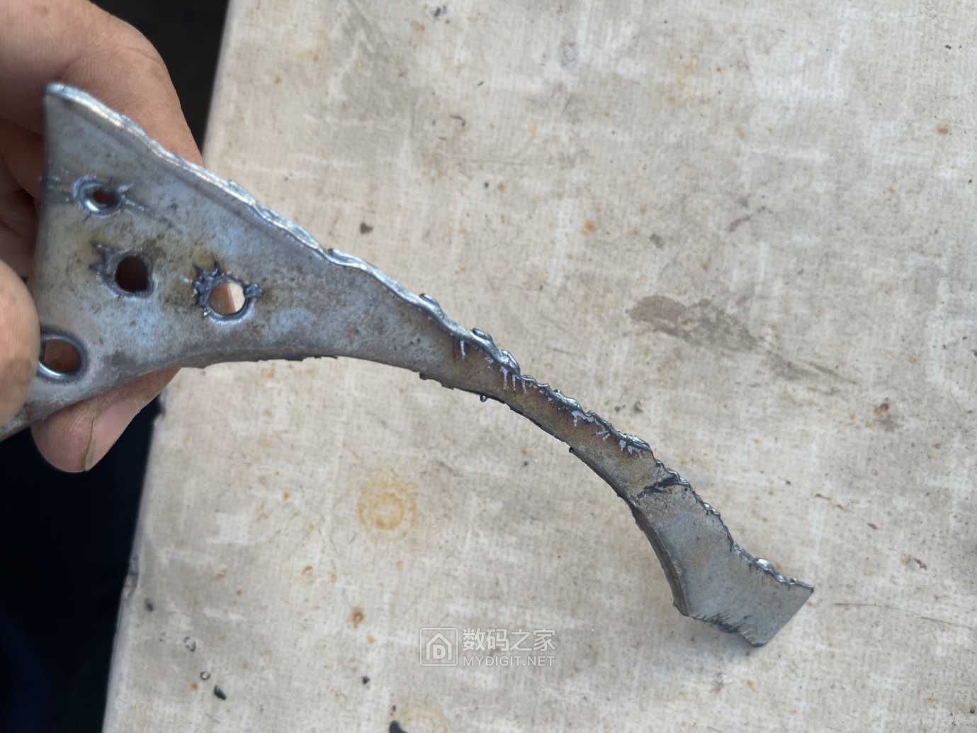

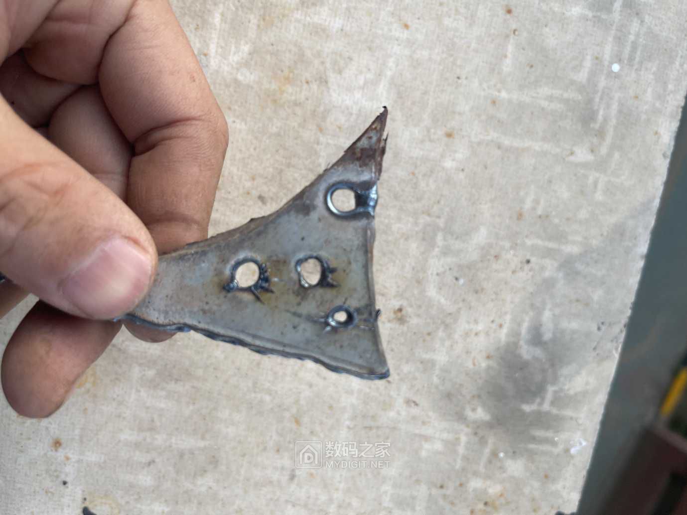

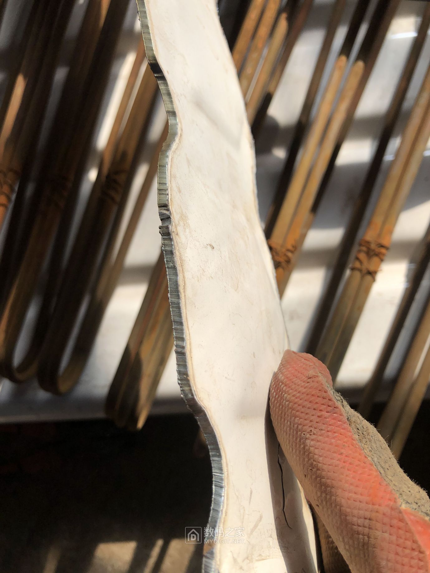

一块2mm薄板,35,45,电流试割
35电流
45电流
穿孔
用变光眼镜不适合,因为一瞬间变暗了看不见切割线,大神们有荐的眼镜吗?那种激光切割用眼镜不知道如何?

刺眼,看不清,用变光帽又一团黑

这玩意儿根本不用调电流 最大电流切 薄料快走 厚料慢走

电焊面罩最浅的那种
发表于 2022-9-6 12:10:54 | 显示全部楼层
用了10来年 从没用过面罩 护目镜倒是可以带
刀哥经验足,今天只是试一下。怕电流大了烧化了。然而好打眼

准备买一个不带变光的护目

我有个变光的,用于切割不好使,刀头挡住切割线了,加上一变光黑乎乎的

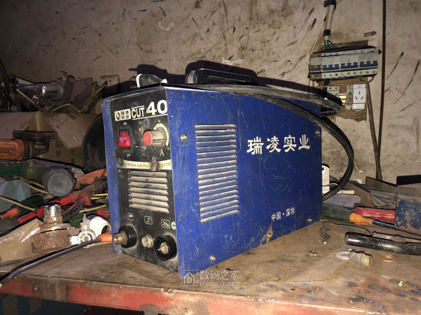

发表于 2023-1-21 21:01:05 | 显示全部楼层
前几天买了一台二手的老款瑞凌40型机器 220电的 切割效果很满意 3毫米钢板切的干净利落
