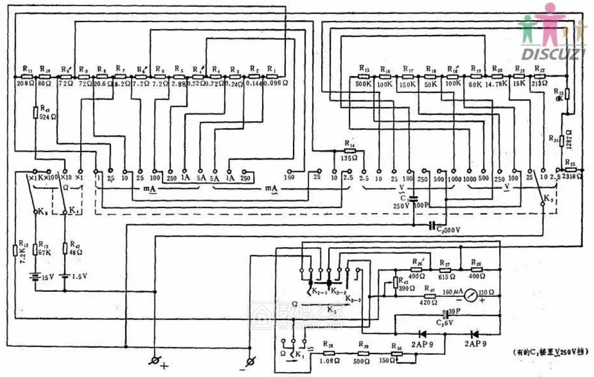

家这边电子市场和某宝上都只有470欧的电位器。能代换 万用表调零电位器(390欧姆)。
电阻位置在下方电路图的右下 R43 那个。
发表于 2022-9-15 16:07:03 | 显示全部楼层
470的应该可以用吧,???
发表于 2022-9-15 16:32:08 | 显示全部楼层
应该不可以,在电位器的2端并电阻,=390
发表于 2022-9-15 16:43:49 来自手机浏览器 | 显示全部楼层
并电阻呗要不锉碳片
发表于 2022-9-15 17:12:50 | 显示全部楼层
是线绕电位器?可以先用470欧的电位器试试,如果不行的话,再从390欧处进行短接使用。
发表于 2022-9-15 20:33:59 | 显示全部楼层
470的应该可以用
发表于 2022-9-16 10:07:09 | 显示全部楼层
从电路结构看,是可以代换的。
