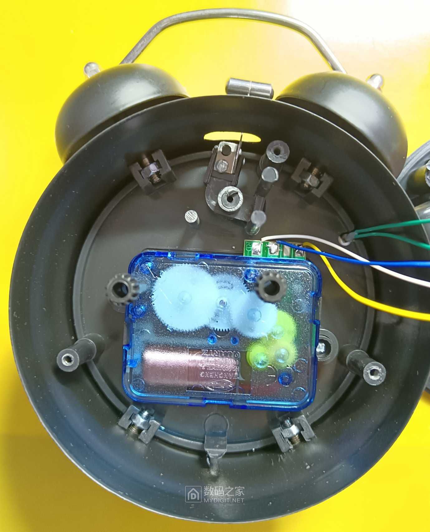

第一次响铃一分钟停了,感觉挺好,过12小时响铃3秒,一测电池没电了。拆开看是小电机带凸轮,接稳压电源响铃15分钟没停,后装电池把闹铃开关关了,每隔5分钟打开一下,过40分钟才不响。

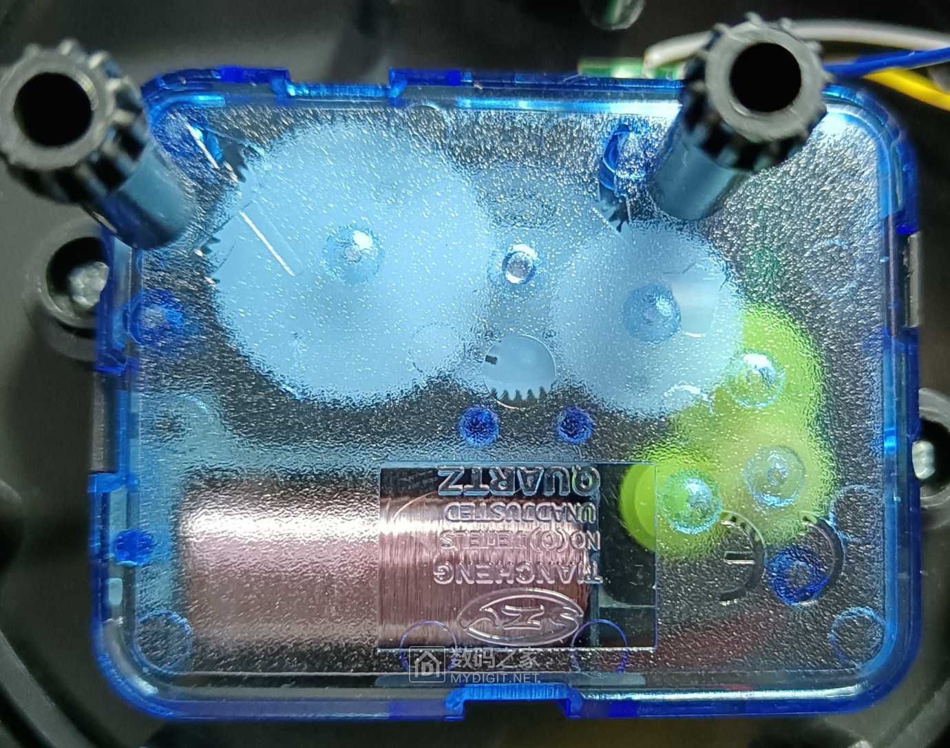

发表于 2022-10-4 12:58:12 | 显示全部楼层
线圈好像还挺饱满
发表于 2022-10-4 13:38:01 | 显示全部楼层
用这个玩具电机驱动锤子去打铃?电流太大了吧,电池经不得几下敲啊
 楼主| 发表于 2022-10-4 13:59:27 来自手机浏览器 | 显示全部楼层
是的,销量还很大,睡懒觉就废电池,促进电池消费,这好像不环保啊。如果时间准的话当个普通钟摆设还可以。

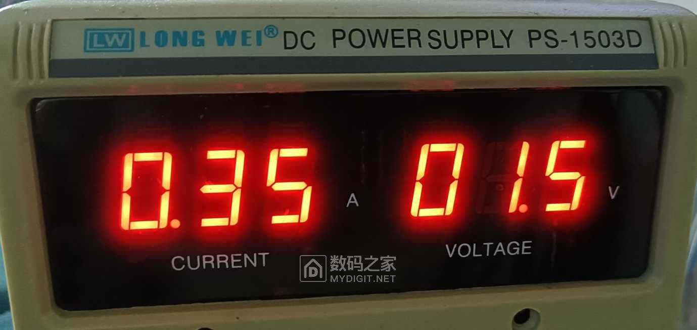

发表于 2022-10-4 15:04:36 来自手机浏览器 | 显示全部楼层
0.35安,工作电流有些大。

 楼主| 发表于 2022-10-4 16:05:27 来自手机浏览器 | 显示全部楼层
moontree 发表于 2022-10-4 15:04
0.35安,工作电流有些大。
不响,有可能卡住,电流0.42A,当然电池供电时电压会降低,电流肯定没那么大。
