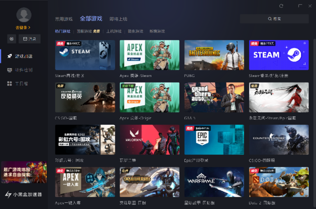

相信大家在打游戏的时候都有想过一个问题,那就是我家里明明是千兆网络为什么玩起来会那么的卡。并在这个时候绝大多数人都会第一时间联想到是不是我电脑设置出了问题,又或者是不是没开启游戏加速器导致的。
其实吧,打游戏网络卡的原因电脑设置问题只是占一小部分,而绝大多数导致网络慢的原因是来自光调制解调器也就是大家所说的光猫,当然除了光猫还有路由器以及我们使用的网线都会导致网络变卡。

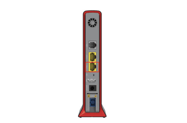

第一,光猫是不是写着千兆网口。如果不是千兆口而是百兆口的话,就算给到2000Mbps接入也是没用的。当然光猫上没有千兆口的话也没关系,我们可以拨打自己的运营商电话要求他们过来更换千兆光猫。
PS:如果你是懂得网络技术的也可以自己购买万兆光猫来更换的哦

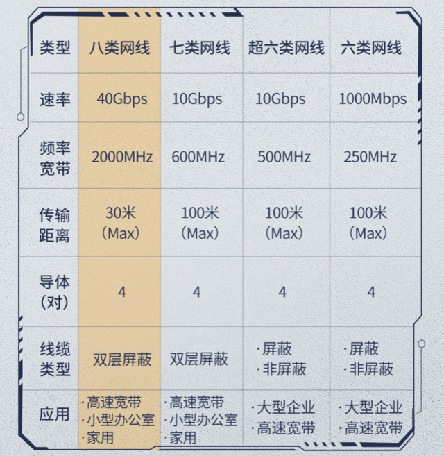

第二,网线的类别是不是Cat5类或以上等级。因为不同类别的线网络传输速度是不一样的。目前普通家用网络都会配备Cat5类或者Cat6类的网线,而这两个级别的网线也能满足大家日常或玩游戏的需求了,但低于这两个级别的话就可能导致你网线本身并不支持千兆网。

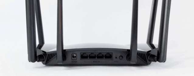

第三,路由器是不是也同样支持千兆网口或更高级别。
只要同时满足这3个条件才能确保我们家里的网络可以跑满125MB/s,这样无论才能让我们在游戏和上网的时候获得更快的速度以及更低的延迟啦。

网线超5就足够跑起来了
