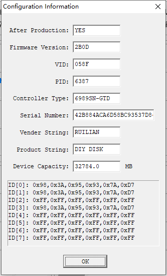

手头上有一片炸俩的9ddj,废物利用一波。

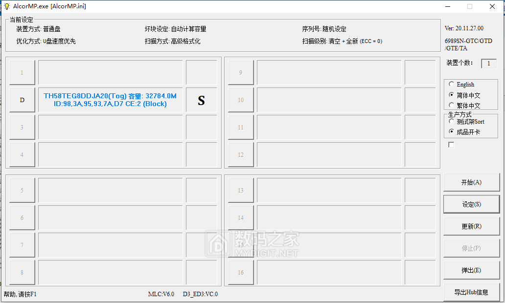

过完测试架变三ce……
量产工具ALCOR_U2_MP_v20.11.27.00,已打开结构检测。
量产界面:

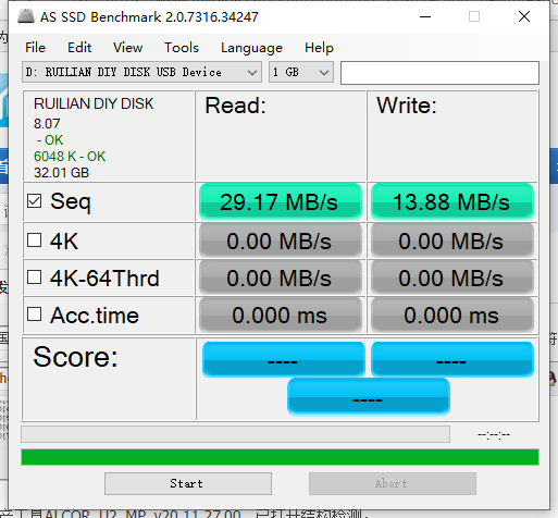

as ssd benchmark跑分:

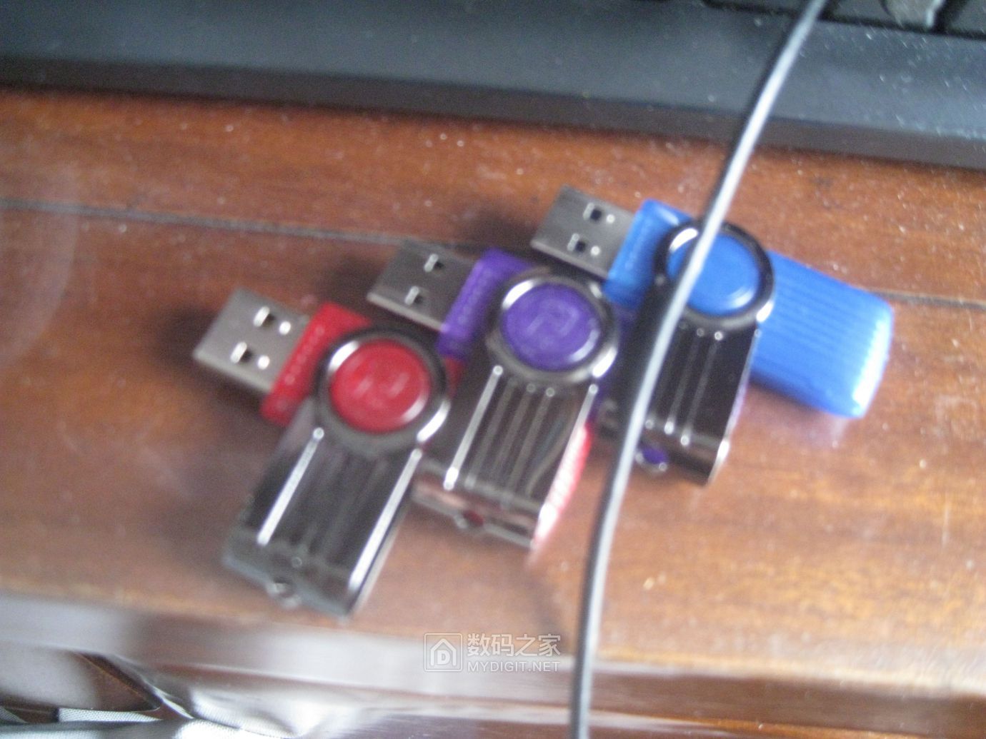

套个金士顿dt101 g2的壳子。
最后和其他u盘合个影:
