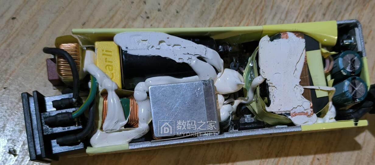

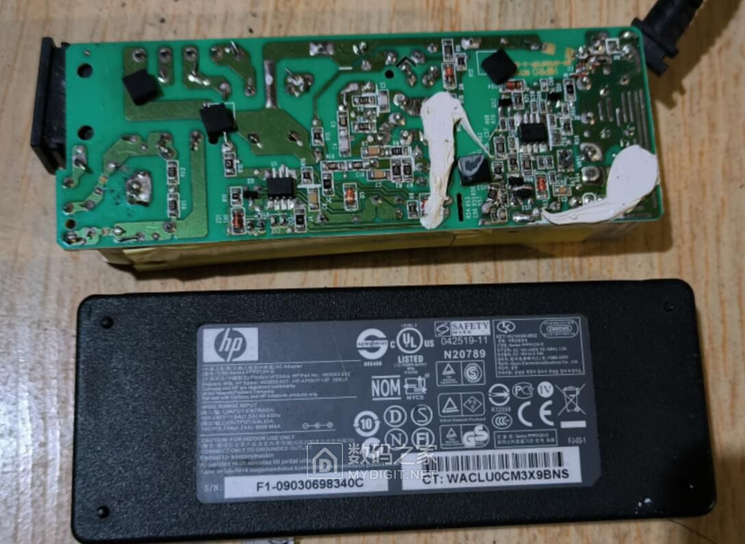

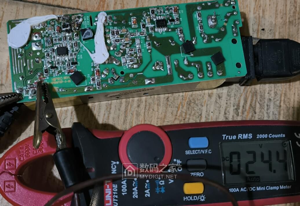

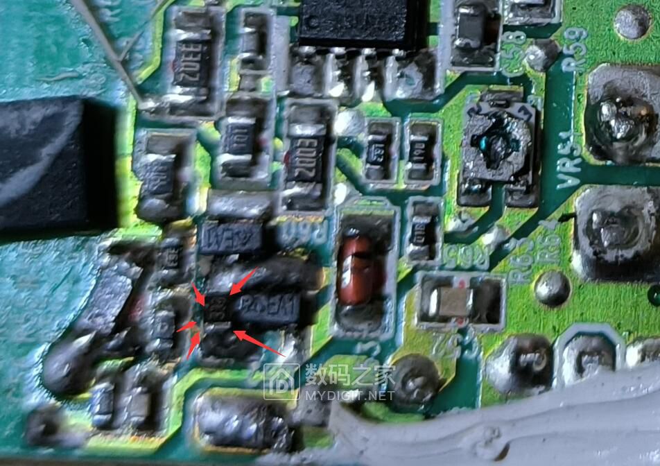

需要用到24.5V的电源,手上没有24.5V的,但是有几十个19V笔记本电源,随手找出一个惠普原装的? 论坛搜了下有人改过,但是电路和我的不太一样。不过方案差不多,研究了一下箭头所指的那个电阻是5.2k  换成可调电阻调到4.13k是24v左右,没有4.1k的电阻,换上4.7k的只有21V,换成3k直接保护无电压,3k加1K也不行,最后用4.7k加33K并联输出24.4v 刚刚好

发表于 2022-11-16 22:57:06 来自手机浏览器 | 显示全部楼层
带上负载测试如何?能正常工作的话,这电源就真好。
 楼主| 发表于 2022-11-17 00:03:35 | 显示全部楼层
上电子负载仪能干到8A,非常猛 但是为了安全没有继续测试,这个是标称19V4.7A 90w的版本。

 楼主| 发表于 2022-11-17 10:35:15 | 显示全部楼层
dameng68 发表于 2022-11-17 10:27
这个8A应该还没有去到保护的临界点,时间一长估计就保护了。没保护估计也发热厉害挂了。 ...
哈哈  对吧,所以不敢长时间测试,但是我的使用环境是3a左右,所以应该还是可以胜任的
 楼主| 发表于 2022-11-17 10:37:35 | 显示全部楼层
QQ335959356 发表于 2022-11-17 08:35
电压改高后,电流不是应该下降了吗?怎么还能到8A呢?
也可能是之前我调了那个可调电位器的关系吧,调之前没有量,调了没有反应我就旋转到之前差不多的位置,这个电位器可能是调电流保护的?
我拆开看见这个电位器 以为是调电压的,转了半天都没有动静。
发表于 2022-11-17 11:05:37 | 显示全部楼层
这种电源不太好拆吧
 楼主| 发表于 2022-11-17 11:19:56 | 显示全部楼层
dragonmax 发表于 2022-11-17 11:05
这种电源不太好拆吧
锤子四边的砸,不太好砸,砸开后外壳都有点裂了,里面的铜皮都变形了,不过还好。
