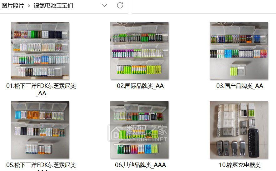

俺在1996年听随身听的时候,超级想买充电电池来用,因为零花钱本就非常有限,还要挤出来买5号电池来用,1块钱4节的雷达或555碳性电池对我来讲堪称“巨款”了!但当时什么也不懂,求着老妈到郑州商业大厦给我买一组充电电池,但是柜台报价要120元两节!!!!超出了老妈的预算,于是从96年的磁带随身听,到98年与同学合伙买的GB,前后数年花了无数的巨资买了无数节碳性电池,没电了就咬咬再用,反正是榨干到最后一丁点电量了才依依不舍的扔掉,想想就可怜!一直到我2000年上大学的时候,我才在郑州的中州商场购买了我人生中的第一组充电电池(白皮蓝字TOSHIBA),后来才知道我买的是假货,容量很小不好用。
我当时就暗暗的做决定,等我工作了有钱了,我就买一堆正品充电电池,各种品牌各种容量的,然后这两年就买了二百多节了……
这么大一堆的电池~这里不细说了,就不发高清大图了~

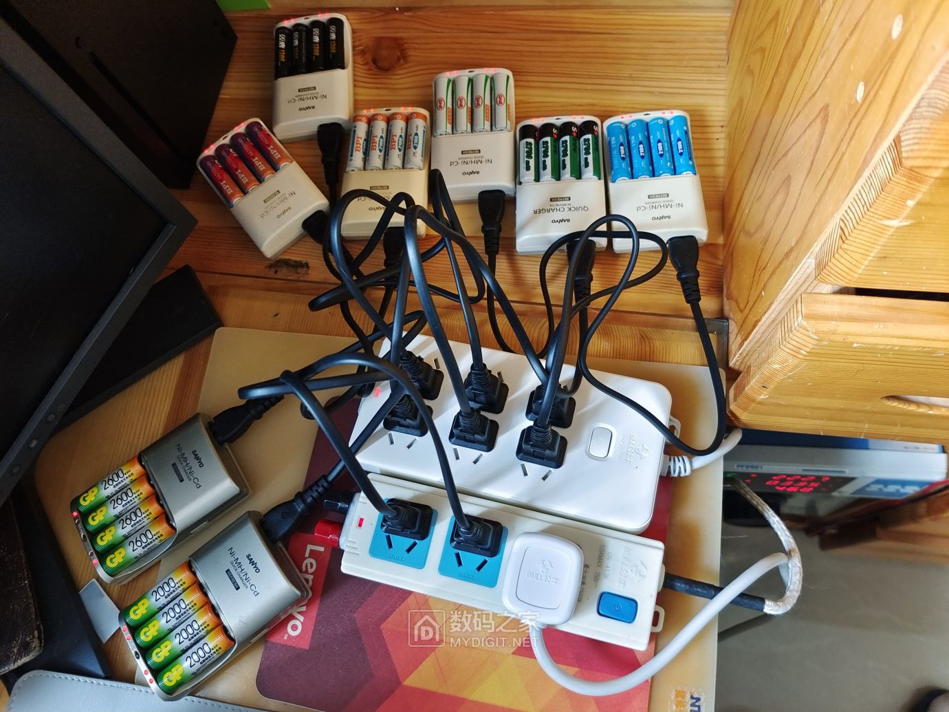

为了伺候我收藏和使用的镍氢电容宝宝们,前后我用了N多种充电器,不是充不满(傻充、定时充或定压充),就是充电指示不方便(只有一个LED灯),最后我还是觉得三洋MR57最适合做为主力充电器,手上最早买的行货MR57S因为老爹充南孚碱性漏液给腐蚀坏了,这两年又先后在小黄鱼上入了8个来用~
就这些MR57宝宝们
因为是小黄鱼货,再加上它至少是15年前的产物,所以外壳发黄变脆都是很正常的嘛~
我非常喜欢右下那种银灰色的,发黄了看不出来……

装上外壳,拿出8组国产电池,充电测试,充电功能正常~
(为了安全起见,没舍得拿出eneloop、富士通FDK和东芝impulse电池来测试~)
8个充电器总功耗约45W
功率在42-45W之间不停的跳动,因为MR57是脉冲式充电器嘛

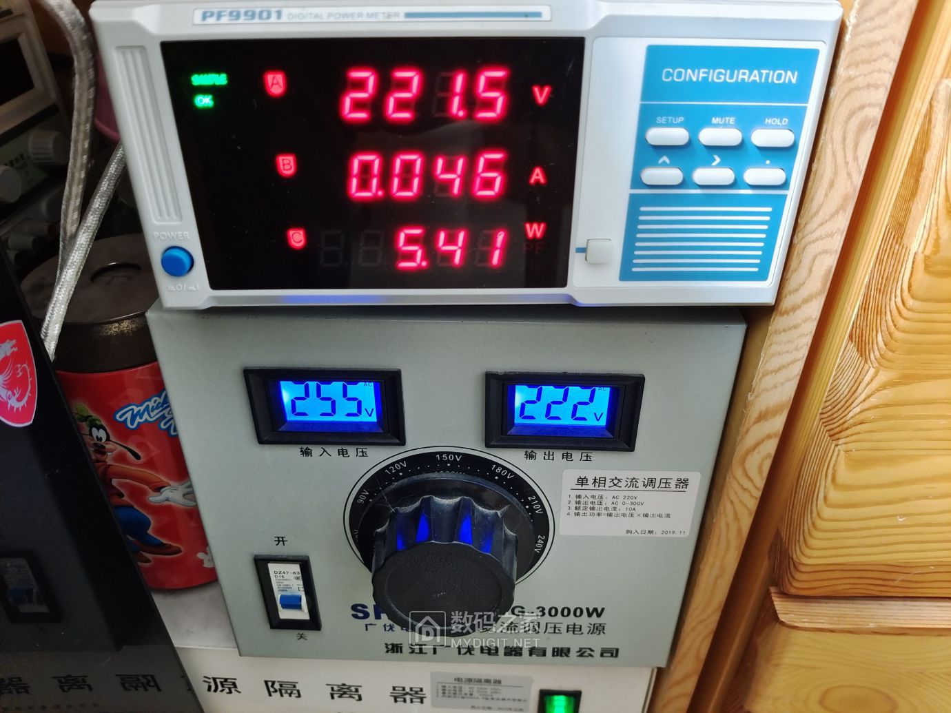

长按充电器侧面的刷新按键,进入放电模式
放电时,所有充电器总功耗加一起约5.41W,并且功率变化不大

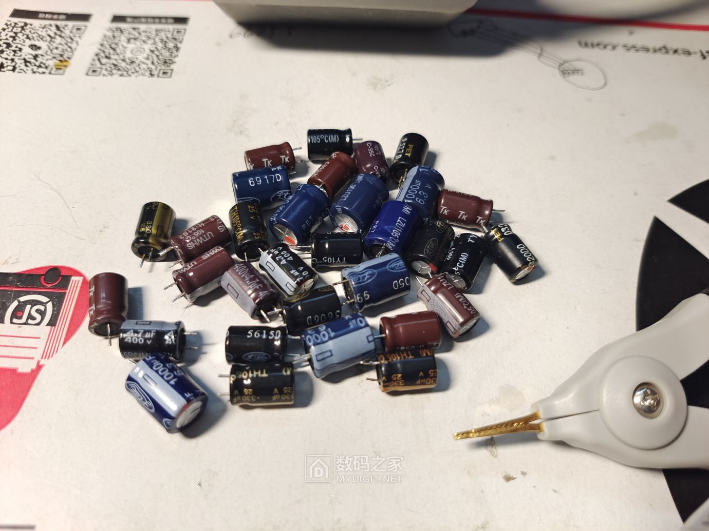

这是拆出来的一小堆电容们
这是高压电容,分别为棕皮的TK品牌电容
和黑色的未知品牌电容(查不到牌子~)
有两颗被猫猫们叨走了,暂时未找到……
黑皮高压电容,1kHz频率下,4.466uF,D值0.183
TK品牌的棕皮高压电容,1kHz频率下,4.197uF,D值0.175
容量稍低,但也在误差范围内
高压电容貌似无明显衰减

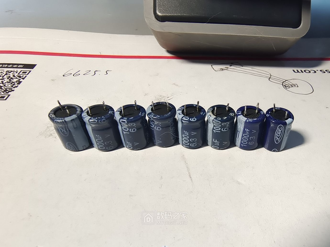

这是6.3V 1000uF电容,也是一个品牌的
测试容量在806uF,D值明显偏高了,说明容量还好,但性能下降了

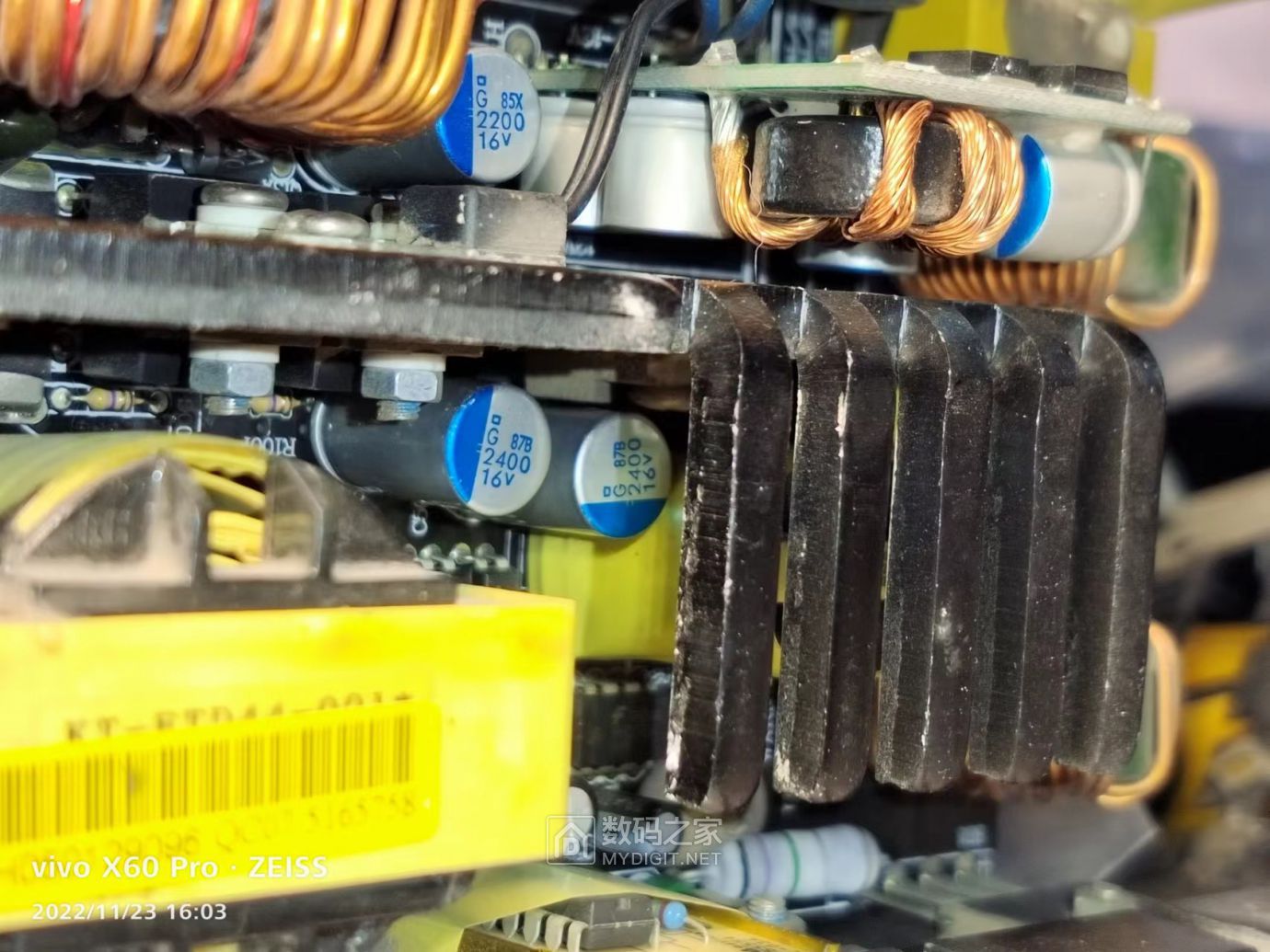

根据坛子里大神们的建议,我把散热片下面挡着的的两颗液态电解电容,也给拆下来换掉啦~
直接在一楼插入图片更新了哈~

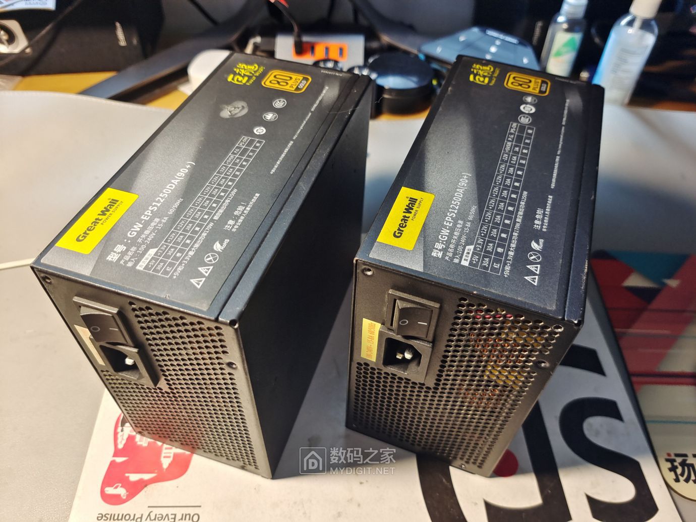

给MR57们换完电容后,马上就到了给长城电源换电容的环节啦!
长城巨龙1250W电源,是矿工老爷们的不二之选,因为它功率强质量佳价格也便宜嘛!
其实我的电脑配置也不高,但是在6月份入手了一块七彩虹矿渣RTX3090 24G显卡之后,我就一直想把这个“缩水版”的长城电容给打磨一下,把小容量的大电容换掉,再把次极的液态电解电容换成全固态的,以增强电源性能,满足一下自己折腾的心~哈哈
就这俩货,缩水版的巨龙1250W电源
为了保险起见,暂时只换一块电源的,待稳定工作几天、确认没有问题后再换另一个电源的
此电源做工不错,重量在2.1KG左右

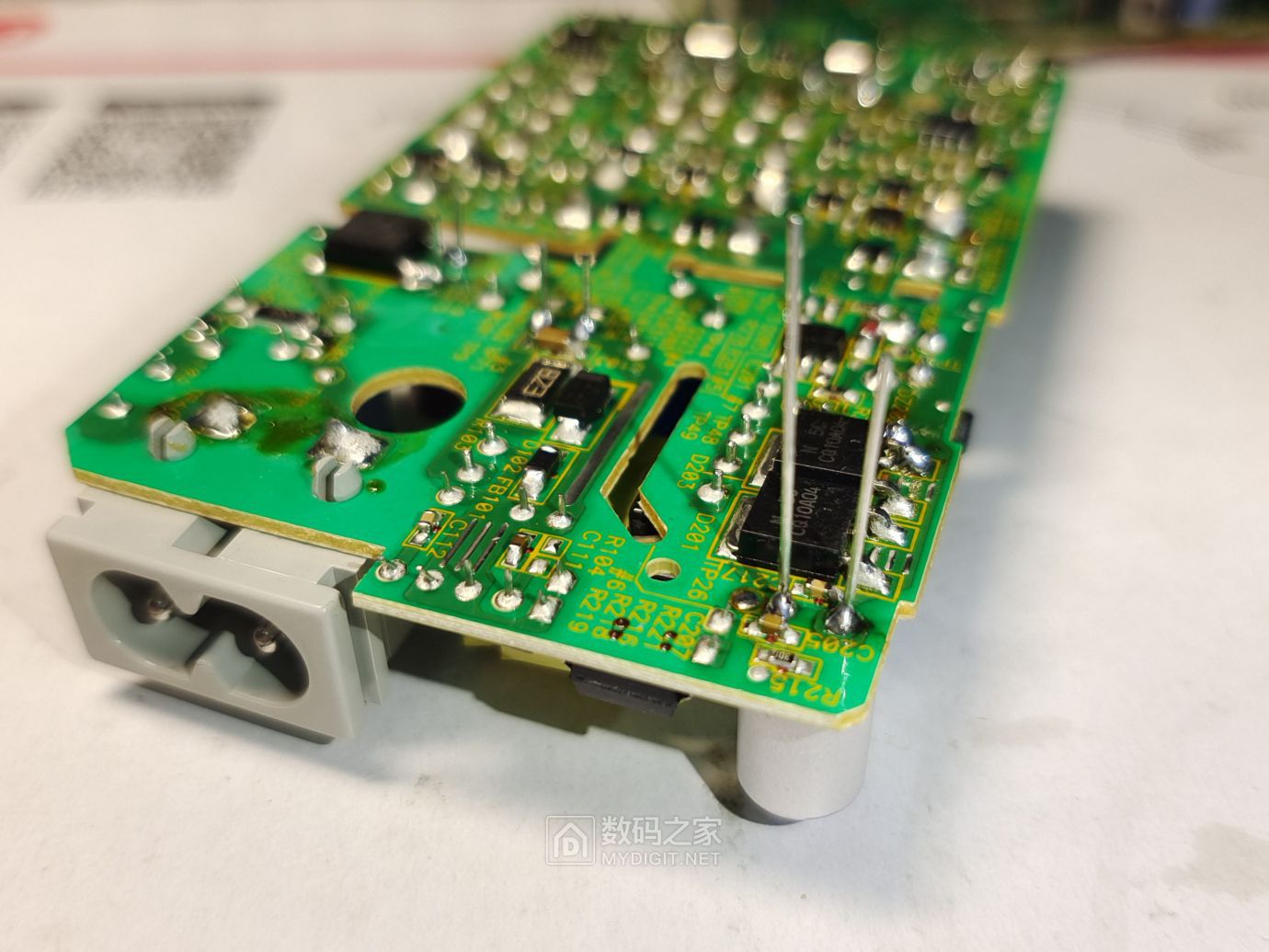

安装电容之前,先测量一下,确保电容功能是正常的,没有短路之类的隐患
再三确认极性没有错(高压端电容如果正负极搞反了,是会爆炸的!)以后,把新的高压电容焊接好

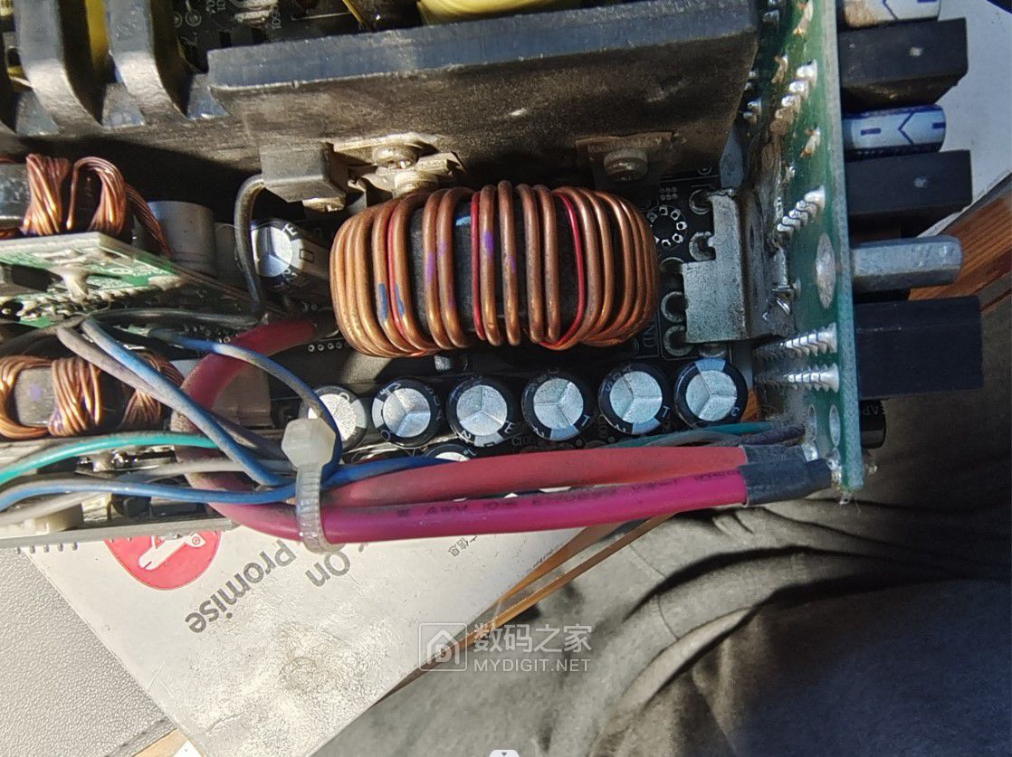

是这低压侧的电容阵列
电容的方向不同,要特别注意极性
半分钟,就全部拆除成功了
再看一下极性
安装新电容的时候要特别小心,不能把极性搞错
新电容焊接成功!!
换个角度再与手机照片确认一下
极性千万不能错!
中间的散热片下面还有两颗液态电解电容
拆下来,规格分别是16V 2200uF和16V 1000uF
其中小的那个,脚距孔位比较窄,我的2400uF电容塞不进去~
于是我把固态电容的“一只脚丫子”,从根部给折一下,完美!
焊的还行,用手晃了晃,挺稳的
(左侧那只电容看着有点斜,是因为折脚引起的,就这凑合吧,哈哈)

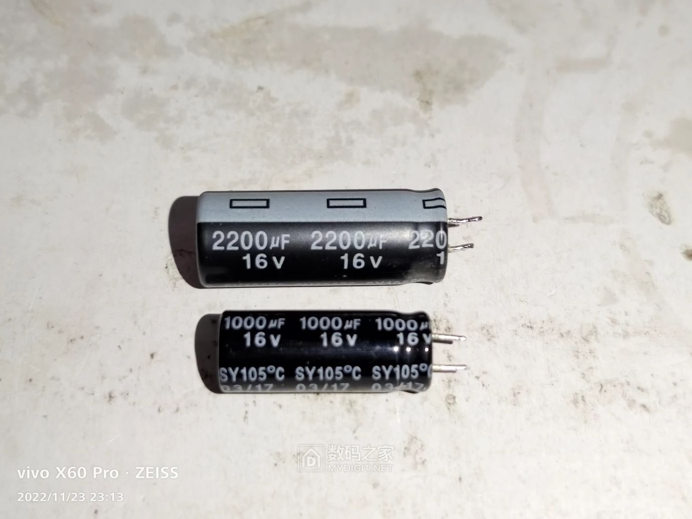

当然了,拆下来的液态电解电容们,还是要测试一下的
高压电容,标称270uF,实测235.8uF,D值0.07,正常范围内
高压电容状态正常,可以留着备用
低压电容,标称2200uF,实测2020uF,正常范围内

最后,对比一下两种电容~
耐压同样是16V,左侧容量2400uF,右侧容量2200uF
左侧的固态电解电容容量更大、性能更强、寿命更长,体积却更小!除了价格贵,其他方面完胜液态电解电容!

长城巨龙1250W电源,是矿工老爷们的不二之选 ...
个人觉得最该换的是散热片下的两颗,长期高温,最容易坏了。
