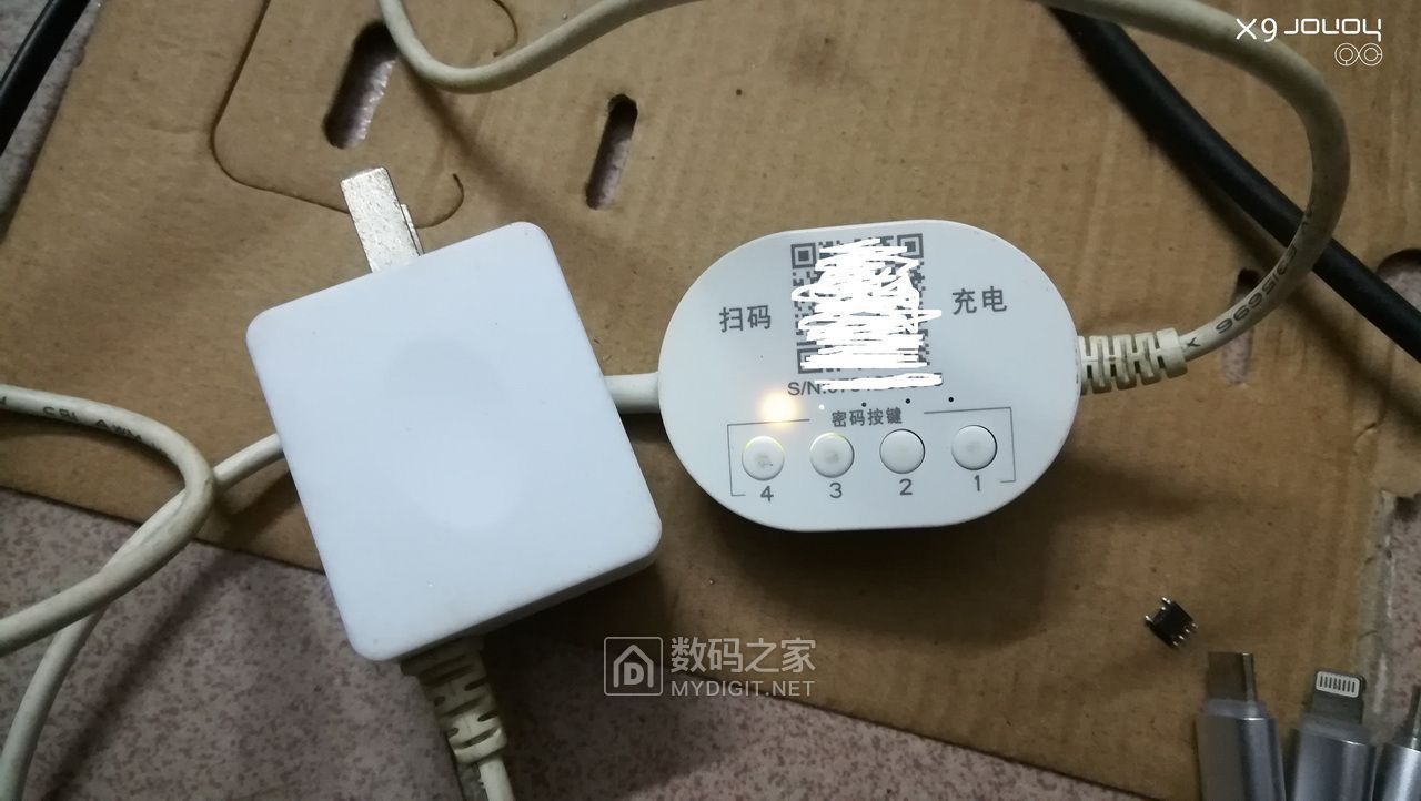

捡了两个共享充电器,这玩意好像有些宾馆在用,得用手机扫码付费获取密码输入后才能充电,时间到了就断电。如果遇上随身携带工具的坛友,那么它就是个免费的充电器了
▲先看第一个,叫小巡充电,个头比较小巧。
▲使用5V 2A充电头,不用快充头就是想让你充久一点多收钱而已,呵呵。
▲密码输入器可以吸附在充电头上面。
▲捡来的时候这线就被什么东西夹断了,输出线采用microUSB、type-c、雷电三接口。
▲密码输入器异型三角螺丝用论坛神器打开,里面有两颗钕铁硼强磁。
▲合泰的HT66F018单片机
▲输出充电控制采用一颗8205控制,这不是锂电保护板常见的双mos管吗?
▲另一个的密码输入器比较大块,是平板状的形式,输出线也是十字型的插头。
▲密码器背面有5颗螺丝
▲侧面的厂商信息
▲打开密码器,里面竟然是这样的。可以看到电路板上有蜂鸣器,输出数据线竟然是USB插拔型的,还有外面那个5V输出USB口做来有什么意义?
▲主板上的印字ZDB-AC01也就是单片机的型号
▲前面拆的第一个充电头没有输出,拆了看看,顺便把里面的强磁取下来。
▲还有固态电容,做工还凑合吧。
▲输出还是同步整流的,可惜这颗IC坏了,直接用一颗快恢复二极管试了一下输出4.73V,不过这样效率就低了,还是扔箱子里当料板算了,反正也不缺充电头。
▲最后把第二个充电头和第一个密码器合并成一体了,里面飞一根线就解决了“免费”充电的问题
▲另外还收获4枚钕铁硼强磁,立着一枚强磁,另一枚放8cm开外做圆周运动就能吸引着它360度旋转,磁力真够强的。那个平板密码器内脏也做料板了,还获得一根三用数据线,外壳也准备改装之前淘的无线充电板。
