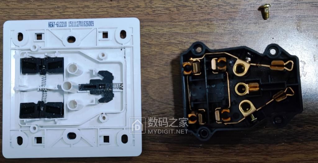

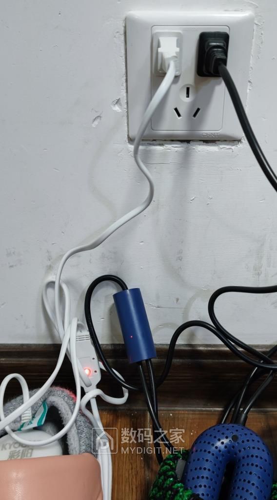

最近经常下雨,买了两个烘鞋器在门厅用
但门厅只有一个墙插,又不喜欢拖线板,就把原面板换成多孔的
从杂物箱里翻到一只正泰NEW7的7孔面板,公司上次装修剩余

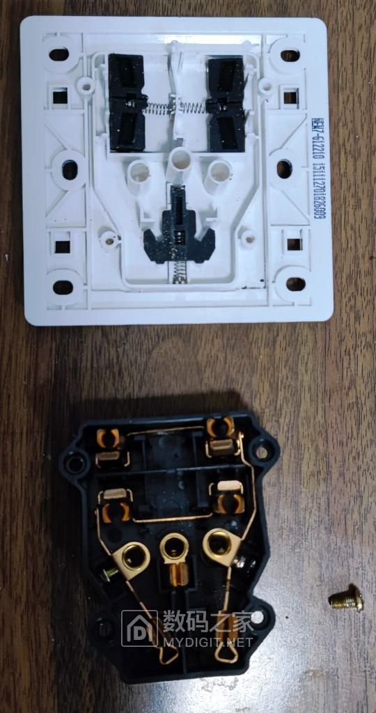

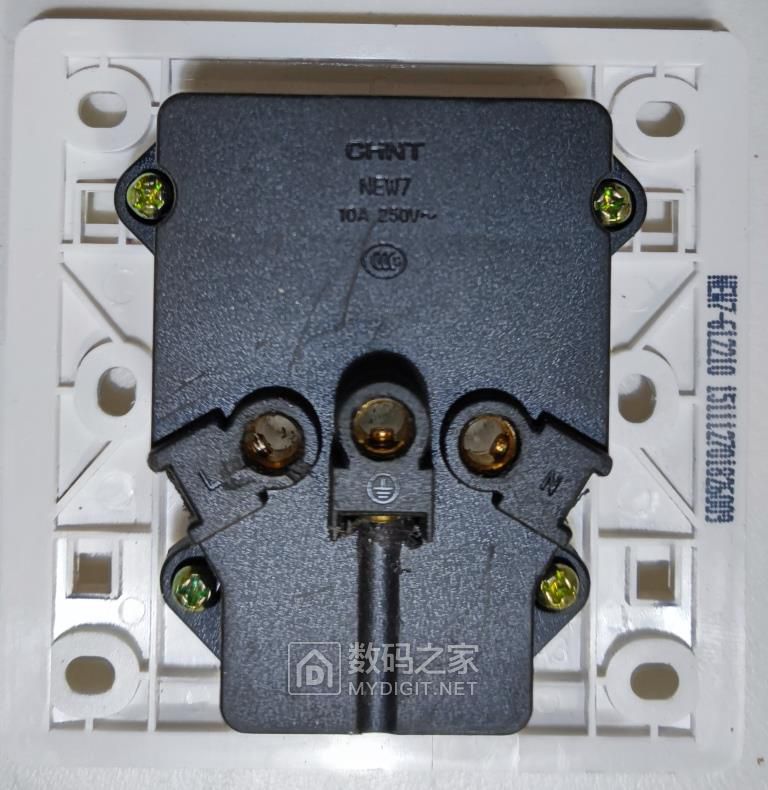

接线时候发现一颗螺丝拧不动,正好(不得不)拆开看看

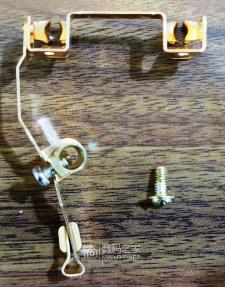

螺纹已花,换一颗
铜条不完全一体(上面一横端部用铆钉连接的)
装回去,接线,就可以在门厅烘鞋了
这种PTC发热烘鞋器功耗很低,三四十度,彩阳的15W,向物的20W
插门厅插座长时间使用

 楼主| 发表于 2022-12-4 23:12:14 | 显示全部楼层
我认为86插座技术已经非常成熟
厂商之间只剩拼品牌影响力和用料了
这种四颗螺丝固定结构,看起来不如一体卡扣式底壳美观
但大厂商用料OK也能保证耐用

行了,这个铜。不过模具开的有点小

铜片厚还是可以的

这种螺丝式的容易损伤铜线,建议买上下压接式的。
