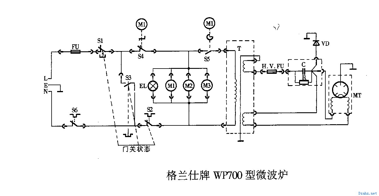

   事缘前几天一个朋友说他家一个老式机械微波炉通电没反应,,见我平时爱鼓捣电器,就送来给我试试。。可惜本人学艺未精,机械类微波炉没碰过这种不通电,但保险没炸的现象,,查了半天才知道是三个门锁开关中间那个不通了。无论按下或放松触点,都不通了。最奇怪是一直认为门开关坏了一定炸保险,这次偏偏就是中间这个门开关不通,保险好好的。买来微动准备更换,才发现又犯傻,忘记看拍下接线图。。原来我用标签纸包住第二,三门锁开关的束线,几天后不沾就掉下来了。勉强翻看之前判断不是很清晰的图片,接上线通电,有瞬间通电声音,刚响没几秒,保险终于轻轻的炸黑了。要么是自己接错了。二。三联开关接线,要么还有短路的地方,,原有的监控开关(第二个)是两脚的。现在我换成3脚的格兰仕微动,接一,三脚,触碰触点可以正常断开。平时默认是常闭。应该跟这个没太大关系吧。。不懂就问。。。另外除了查出中间的监控开关不通,此机还有一个故障是联锁架也有问题。。中间的塑料弹簧非常松,关门完全弹不起触点,难怪早前朋友口述通电完全无反应。。中间的常闭开关完全处于常开状态,现在是匆忙间忘记拍照对接。。所以特来请教各路英雄, 三联开关该怎么接才算正确,第一联完全无问题。主要是第二,三联开关连错又会再度炸管,不耻下问,论坛高手如云。。为盼。
因为晚上比较匆忙又心急,一下子拍的照片不够清晰,只能凭记忆重新接回,通电一次保险轻轻炸黑了。就是清教各路英雄。第二。第三个门开关
有无接错线。具体还望各位指点。。

两个触点的开关只有通、断的功能,按理说怎么接都不会引起其他故障,再查查其他电路部分。

网上找个电路图,这三个开关中有2个是常开触点的,用来检测炉门的,关门后闭合,有一个是常闭触点的(我家的格兰士700W的是中间那一个)开门时闭合,关门后常开,是避免微波泄露的。对照电路图很容易找出来哪个开关在何位置的,你把门关上看一下每个开关是按下还是没按,按下的是常开,没按下的是常闭。
我家的是常闭的开关在加热未结束的时候开门,不光炸保险,连总空开都跳了。换个保险,拆掉这个常闭开关不用,也能正常使用。
发表于 2023-1-9 09:25:28 | 显示全部楼层
网上找的
监控开关是常闭的。
发表于 2023-1-9 09:27:42 | 显示全部楼层
发表于 2023-1-9 09:31:32 | 显示全部楼层

旧微动还在吧,把旧微动拆开,就知道是常闭还是常开的了
 楼主| 发表于 2023-1-9 13:42:37 | 显示全部楼层
中间绝对是常闭的。感谢回复

就3个开关,关门测量再开门测量就清楚了,实在不行就把那个炸管的不接
 楼主| 发表于 2023-1-9 20:43:44 | 显示全部楼层
嗯嗯,感谢提醒,,总算搞懂中间那个是怎么回事。。因为它是两条线。我的只有两条线。三脚微动开关是常开跟常闭混合的。。 公共脚接NC就是常闭,, 公共脚接NO就是长开。。。
