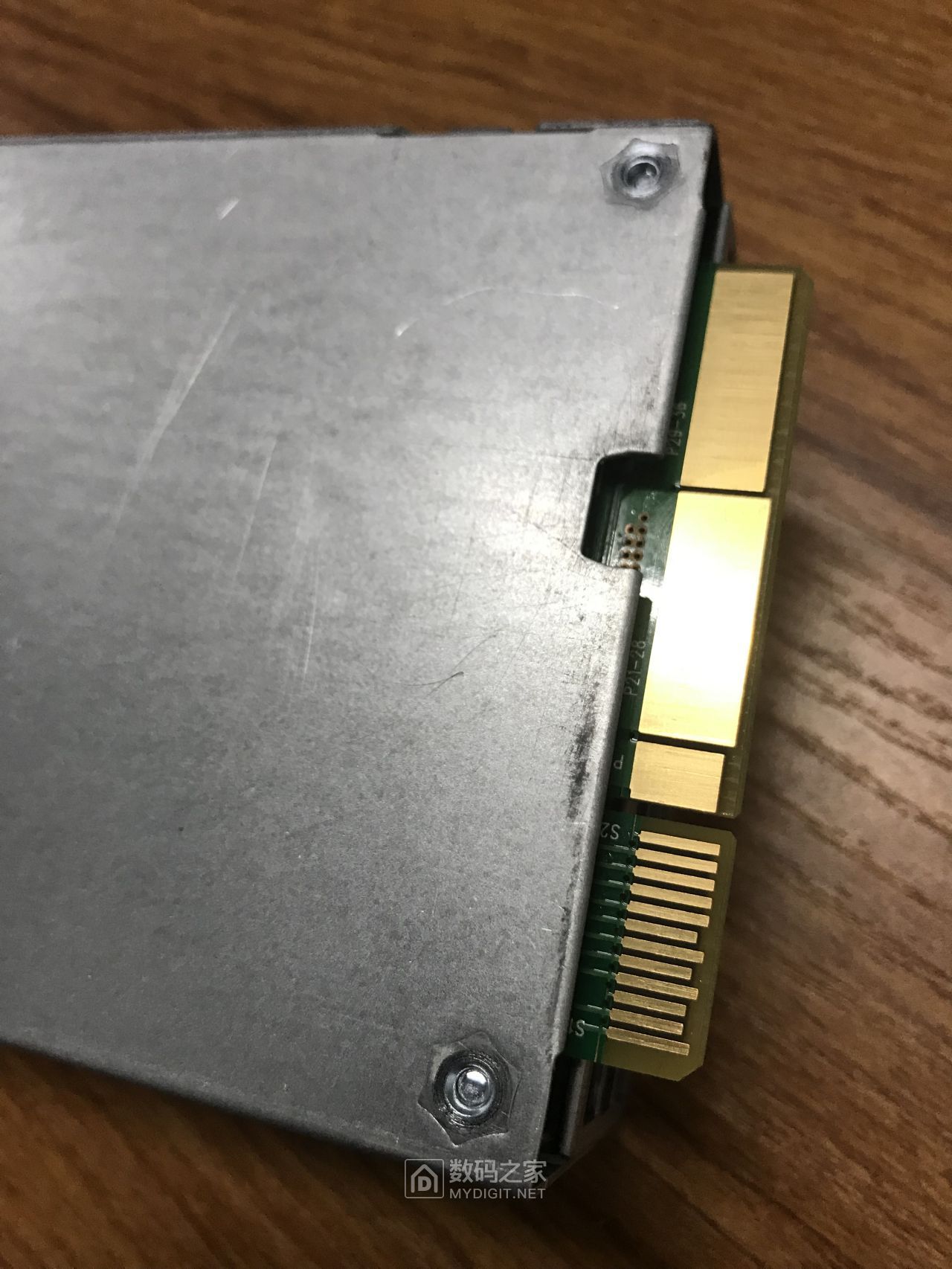

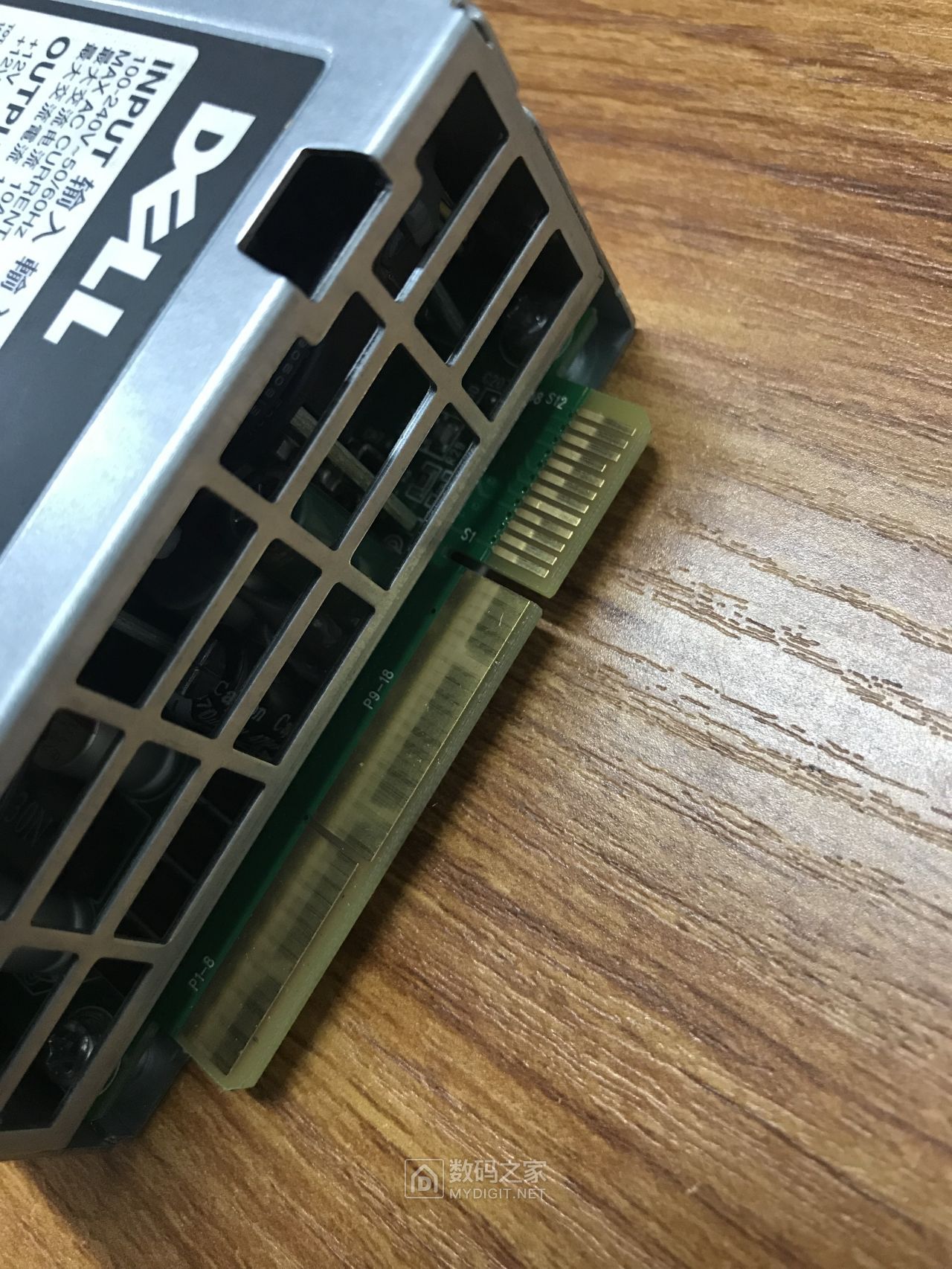

网上买了几个便宜点服务器电源,唯独这个电源找不到资料,不知道怎么启动。拆开看看吧。上图
扒开绝缘
小板
要出门了,先拆到这里。启动线还没找到。
和某宝卖家瞎侃,套出启动方法,需要3根线启动,试了一个晚上,终于找到了。启动需要两个4脚和标签面3脚短接,电源成功启动了。
小板有2个可调电阻,看看能不能调电压,明天再试试。今天太累了。
参与人数 3家元 +68 收起 理由

继续捣鼓。终于搞定了,电源脱机启动成功。
 楼主| 发表于 2019-5-14 23:34:53 来自手机浏览器 | 显示全部楼层
还是一鼓作气吧。电源侧面的小板上有2个可调电阻,调整一下右边的可调电阻,电压从12.44调到12.83了。看来可调的范围不大。先用着吧。
