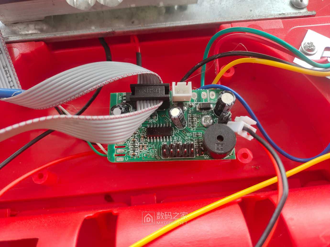

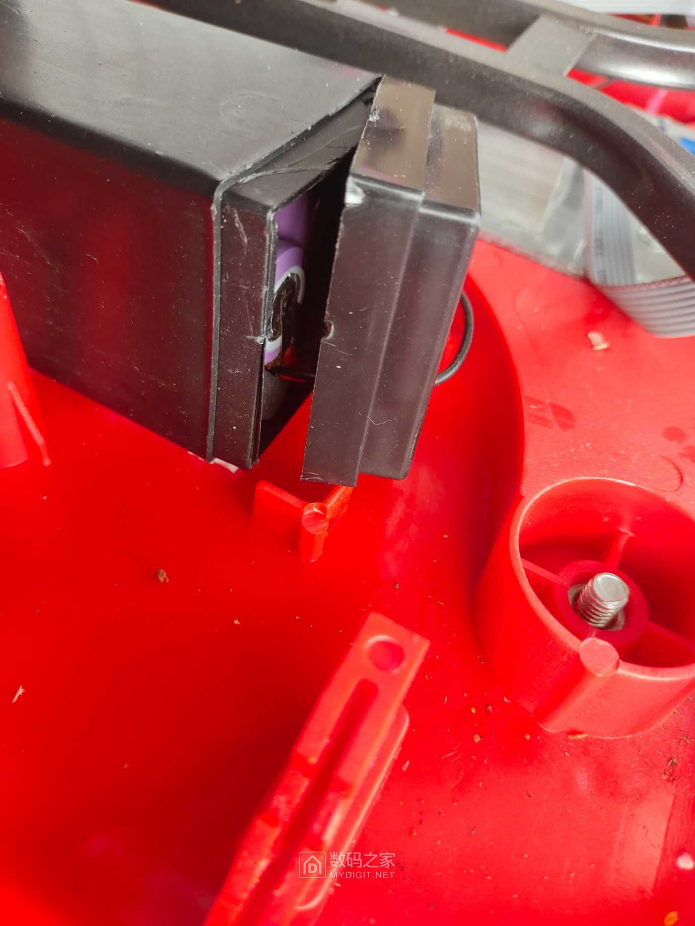

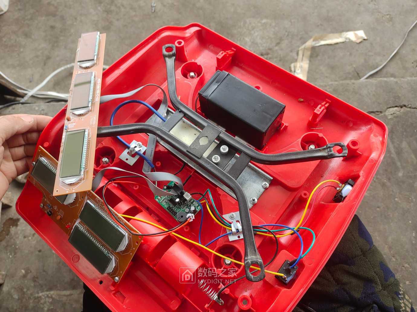

我的德力西电子秤号称是锂电的,拆开看看是不是骗人的。
果然是锂电池,还是3节18650。

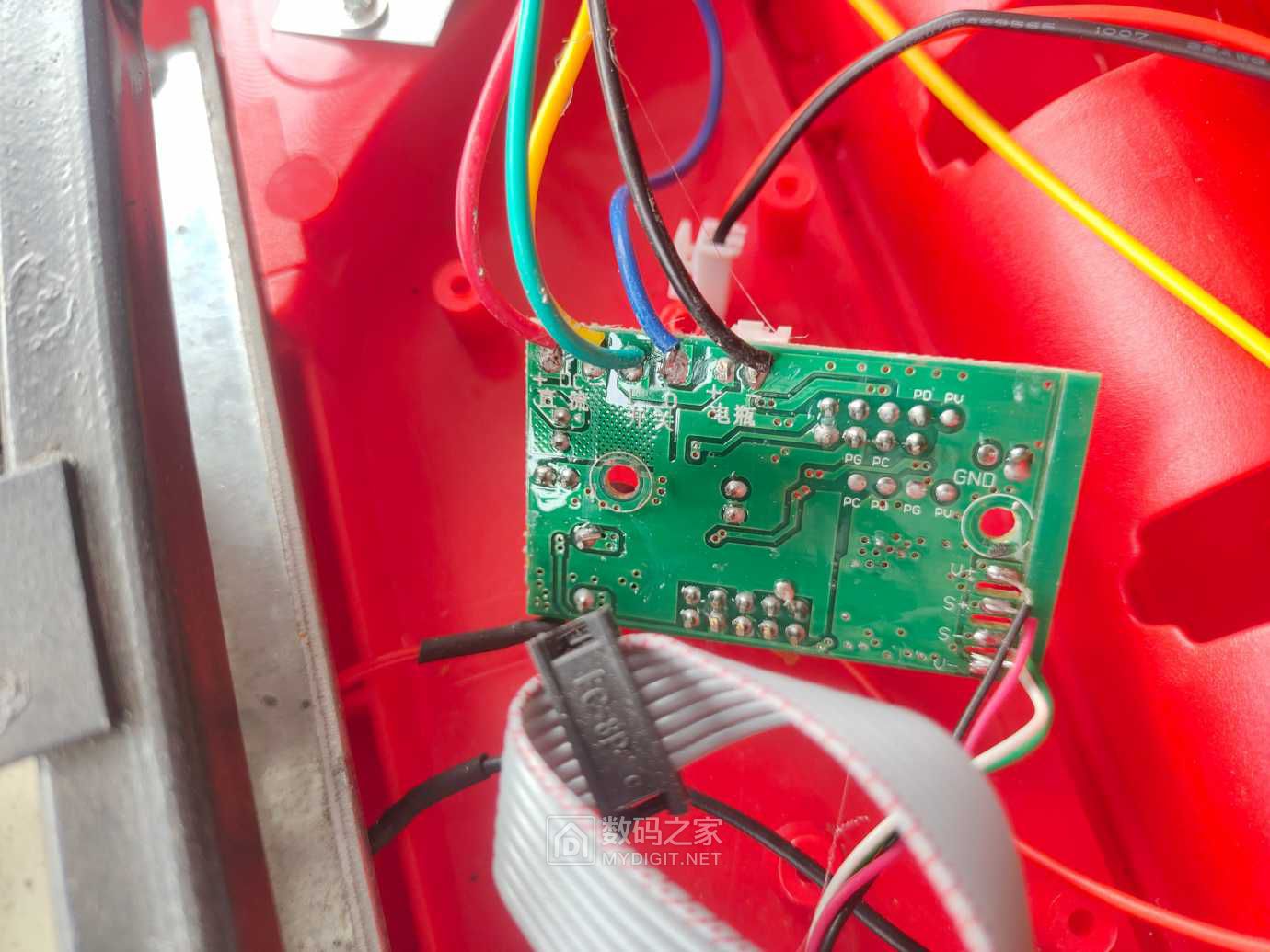

看看电子秤的主板,还是原来铅酸那套方案。
没有任何的充电管理方案,直接怼一个整流二极管给电池充电。现在的厂家啊。节约成本真是到了极致。

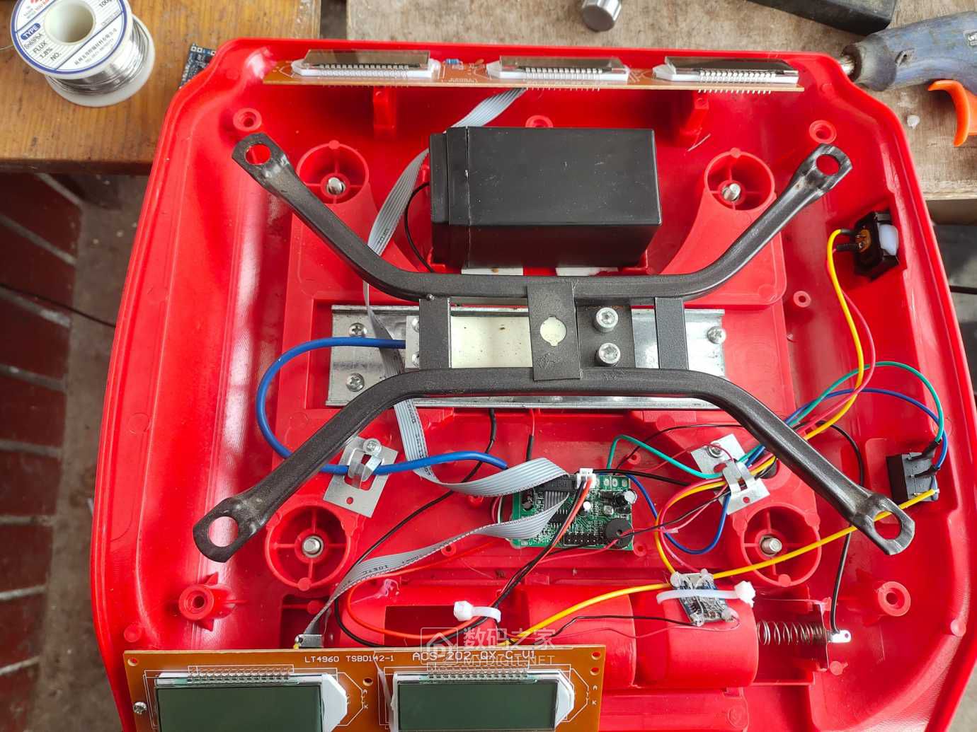

加装一个4056小板。这样用着更放心。
德力西的东西现在不建议买,贴牌的东西越来越多,还是建议买传统品牌的靠谱,比如香山电子秤。
