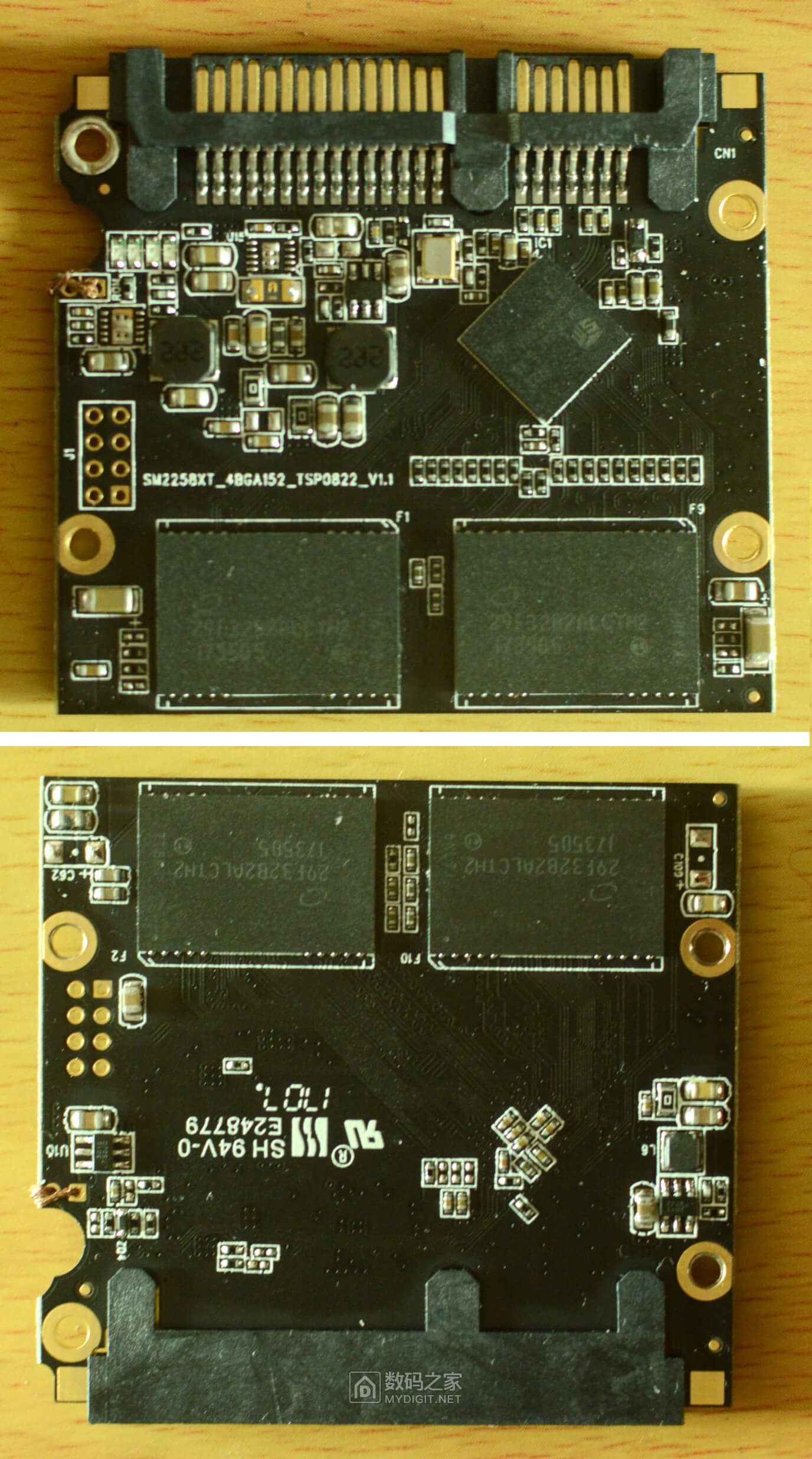

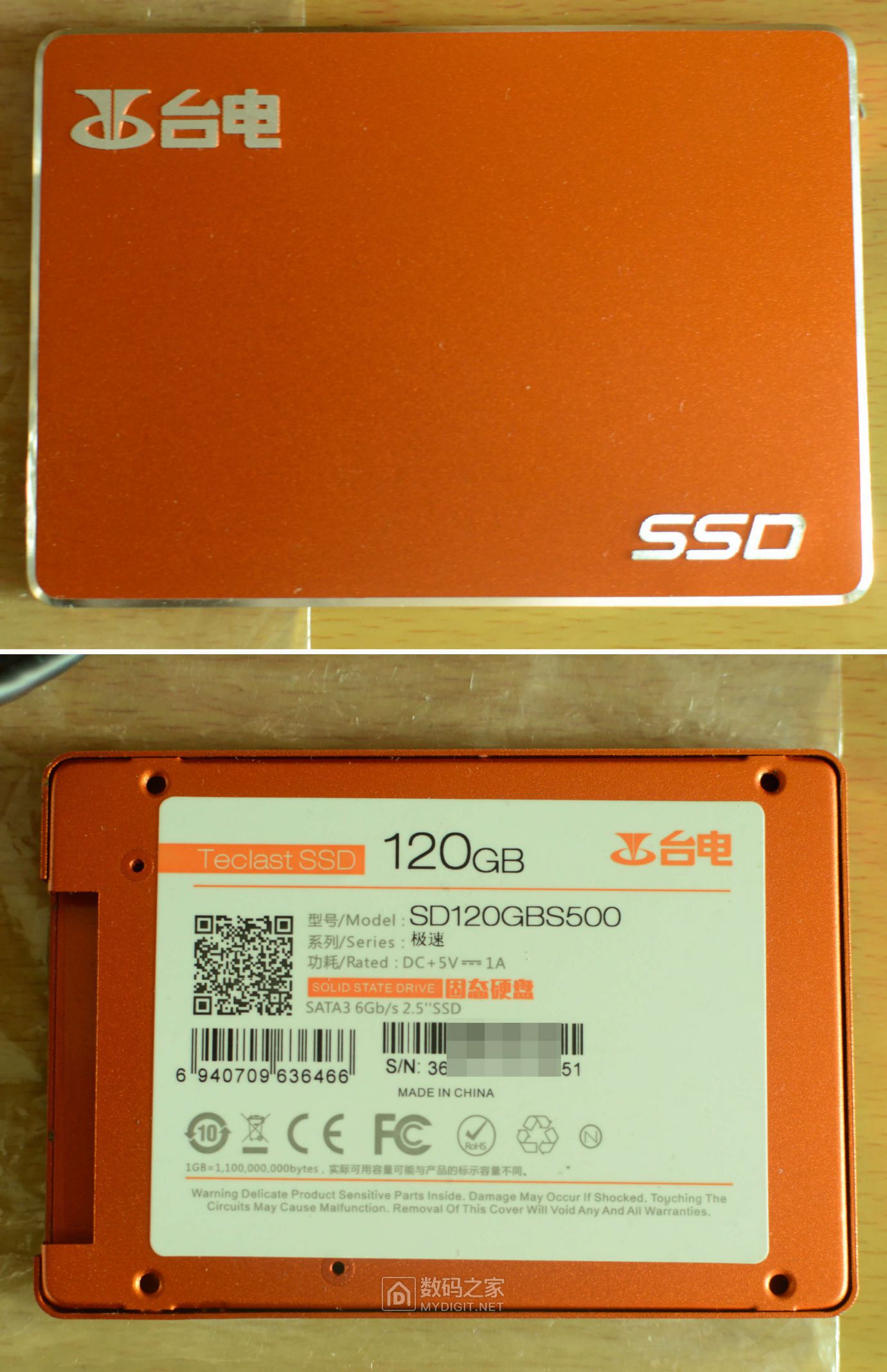

同学的盘,不是本人的物品。

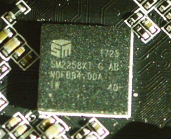

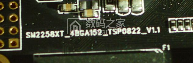

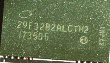

硬盘为台电120G硬盘,里面主控印刷数值为1723 SM2258XT G AB NOFB94.00A TW 40,存储颗粒印刷数值为29F32B2ALCTH2 173505
主板不认盘,DiskGenus不认盘
USB连线芯片为JM20337,尝试恢复时一直在短接ROM。

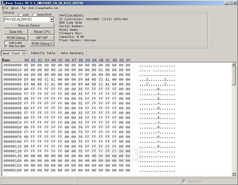

短接时量产程序认1024M,跑EasyTools可识别30,40数据为89 A4 08 32 A1 00

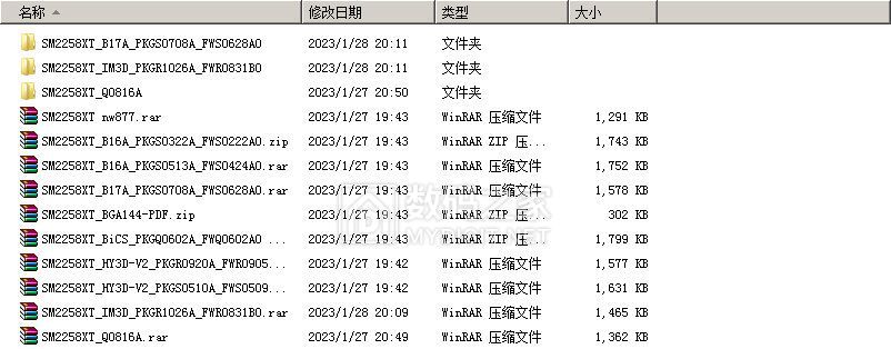

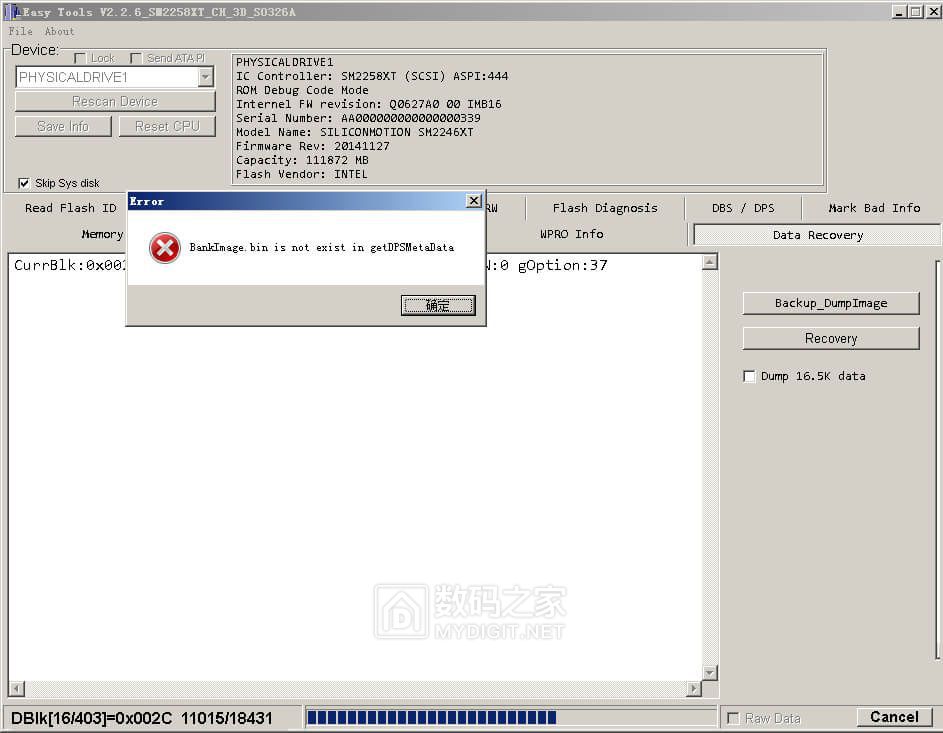

加载MP ISP固件,尝试过以下6款,只有PKGQ816B_FWQ0816C01可进入dump,其他不然是MPISP卡死,就是Debug卡死

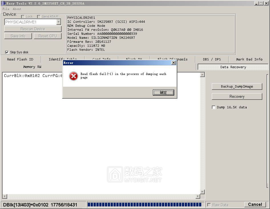

使用816B固件尝试了两次,第一次16/403出现错误,硬盘第三个灯不闪了,点击确定后自动退出。(约5小时左右)
第二次在13/403出现主界面卡死,窗口灰化,拔除USB端接口出现以下错误(约4小时左右)

1、EasyTools中FLASH ID已经出现异常,说明硬件或者固件出现问题,如果FLASH ID异常,任何固件开卡都会报错
2、EasyTools这个工具只是读取一些关于主控日志信息,并不会读取flash内数据
3、建议你排查一下硬件方面问题,flash ID正常后,在固件里去掉勾选数据清除选项进行固件开卡,就能读取盘内数据

加载B16的就对了。尽量用新一点的固件,另外系统要求是Win7,不支持W8和W10

固件版本我在本站搜索Q0816C0,又下载了几款不同的固件,仍然是半天左右就卡死了。

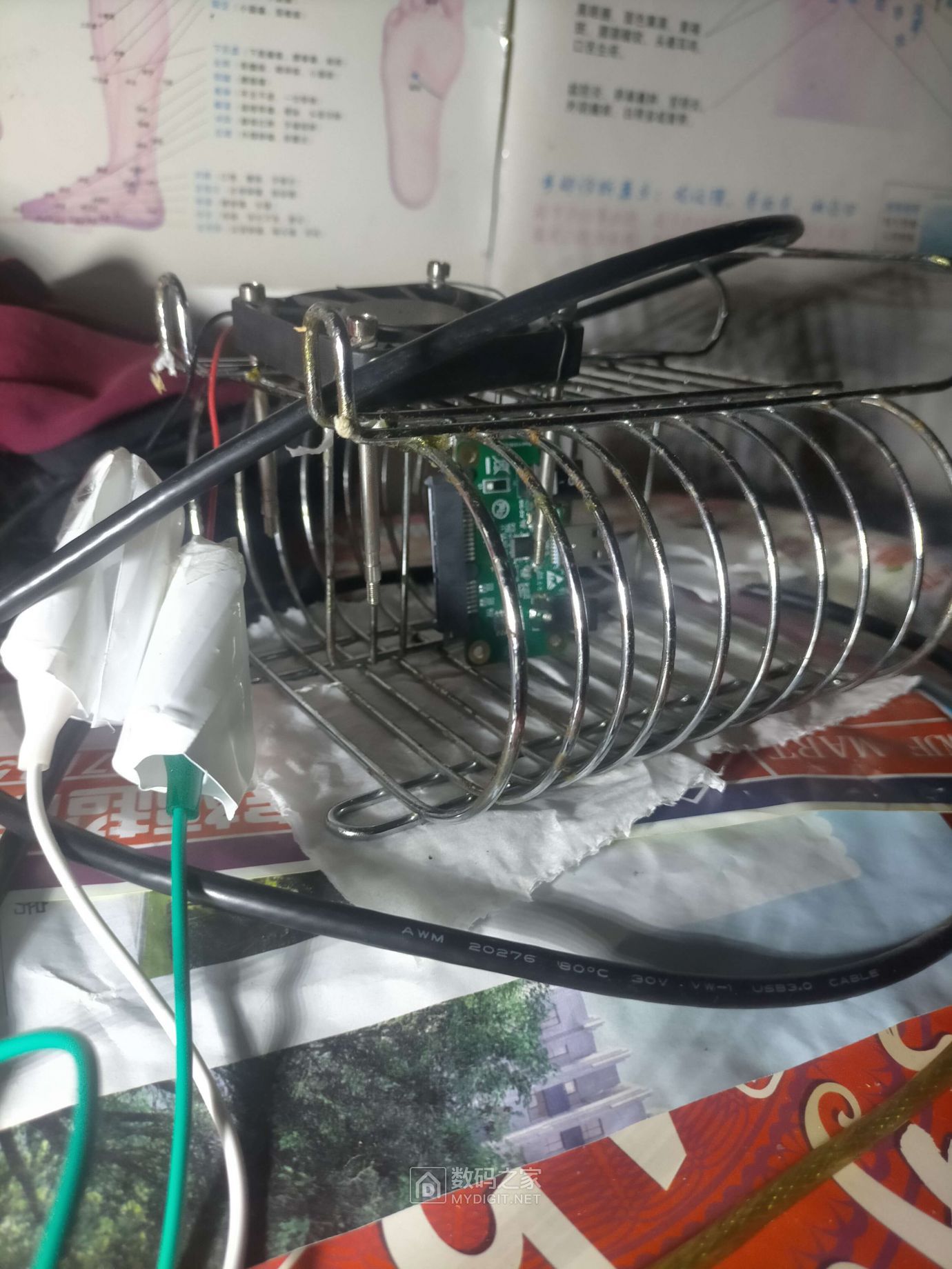

原来以为是过热的原因,拆了一些电磁炉的铝板,用皮筋绑在板子上了,结果不到一小时就报错,感觉是捂热了。后来自己搞了一个吹风的架子,没有改善,还是半天就卡死。
没看到楼上的留言的时候,感觉是网上流传的固件版本不够完全,还在寻找固件了。现在差不多知道了是硬件的原因。也许诚如楼上所述,硬件有错误,我感觉应该看一下颗粒的连接情况,但是已经发出去了就这样吧。如果是自己的盘也许我会再存放一段时间慢慢研究,但是别人的人情吧,总不能一直拖着不管。
