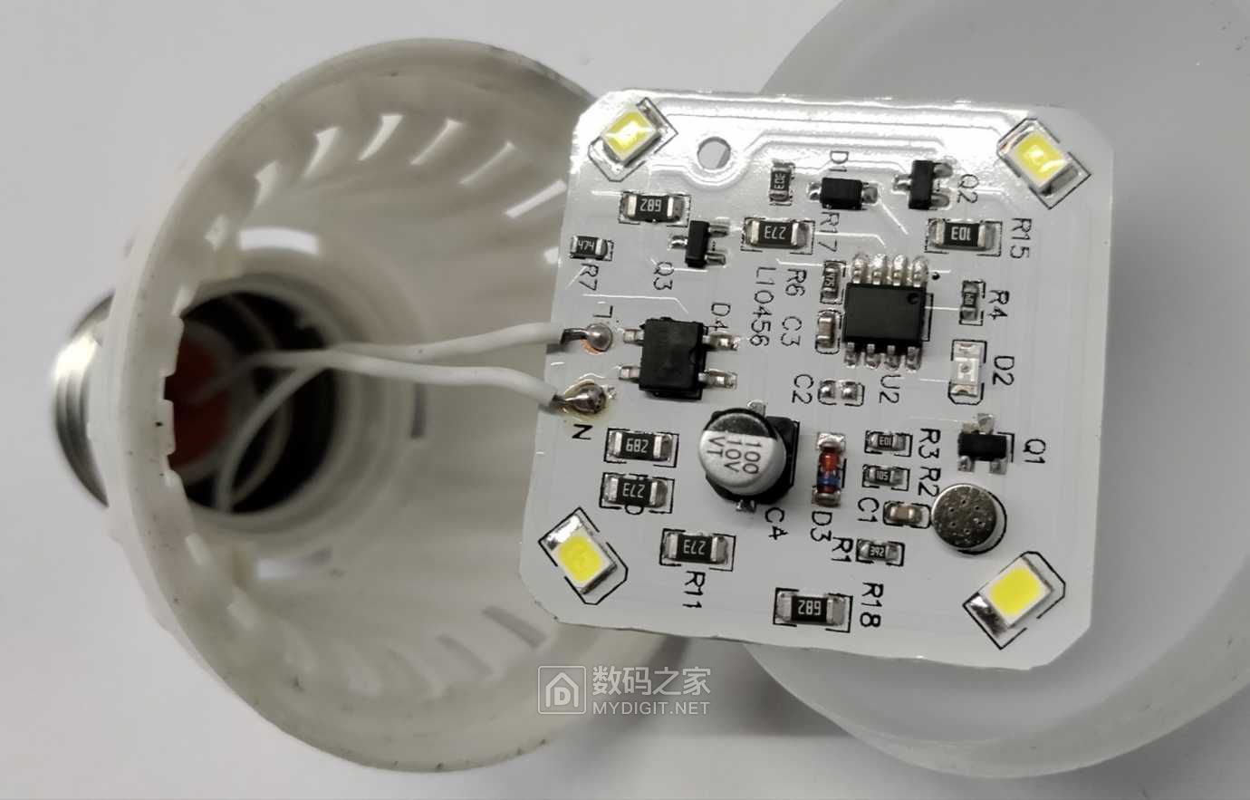

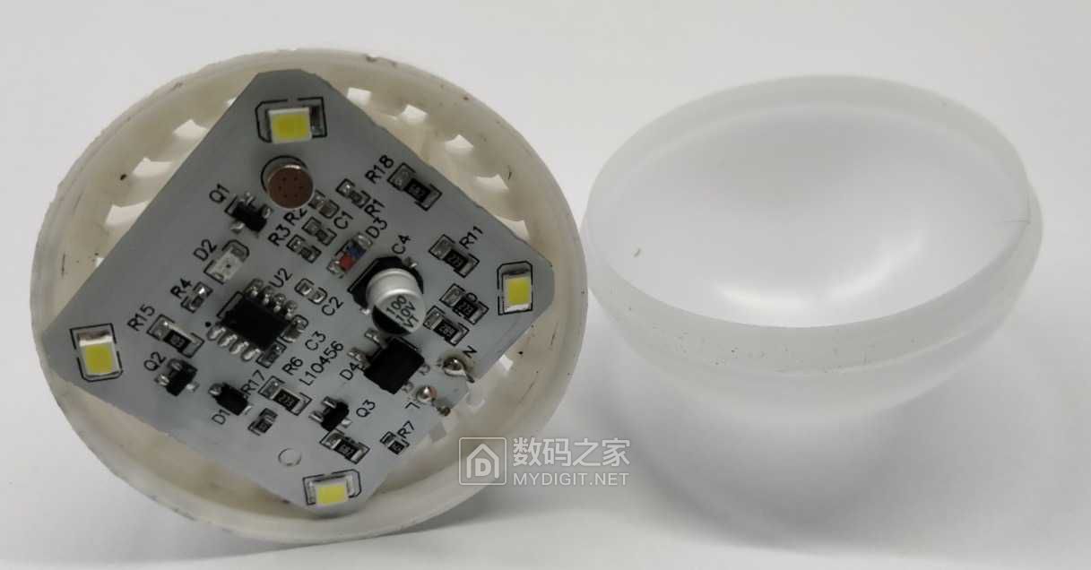

这个要怎么修啊?

发表于 2023-1-30 20:23:54 | 显示全部楼层
您好我的朋友,修理的话,首先要做好双手和产品的绝缘措施。然后本人的意见还是先从LED的两端电压入手,也可以拆下一只灯珠后用通断档检测一下灯珠的情况。再测整流桥的输出电压,其他的您可以根据走线来慢慢测量,祝早日得到可以使用的灯具。

发表于 2023-1-30 20:24:23 来自手机浏览器 | 显示全部楼层
专用芯片的,先检查灯珠(大多是6V高压灯珠,先3V点亮,不行换6V点亮),再测元件。

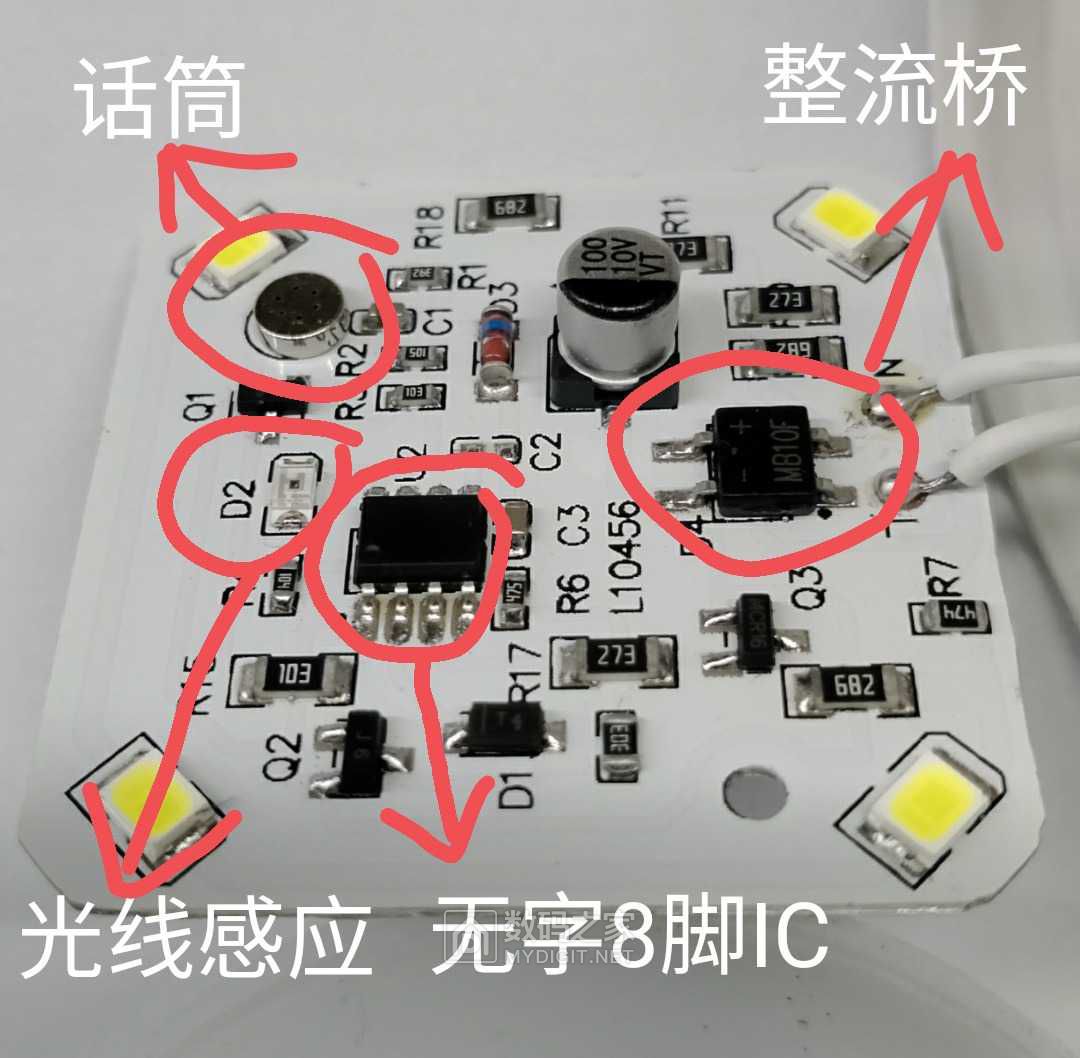

发表于 2023-1-30 20:25:39 | 显示全部楼层
元件识别都很清楚,关键是给个测量数据哇!

发表于 2023-1-31 06:07:06 来自手机浏览器 | 显示全部楼层
双线断电,先量LED,再量D3电阻

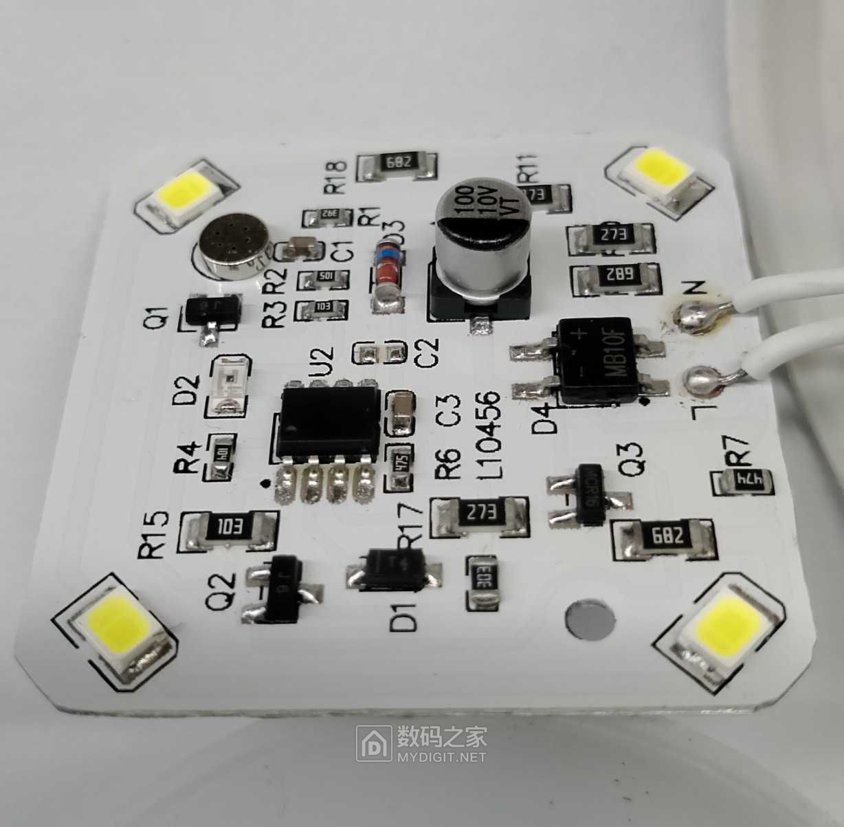

发表于 2023-1-31 06:37:11 | 显示全部楼层
电路板还是很规整的嘛
首先要有一个万用表,最好再有一个隔离电源,最最好再有一个可调电源,
最离不开的要有一个电烙铁或铁板烧。
根据电路走向,从电源进入端开始测量各个元件,或者从最末端灯珠端开始测量,都行。
这个灯板可以练练手,祝楼主早日修好。

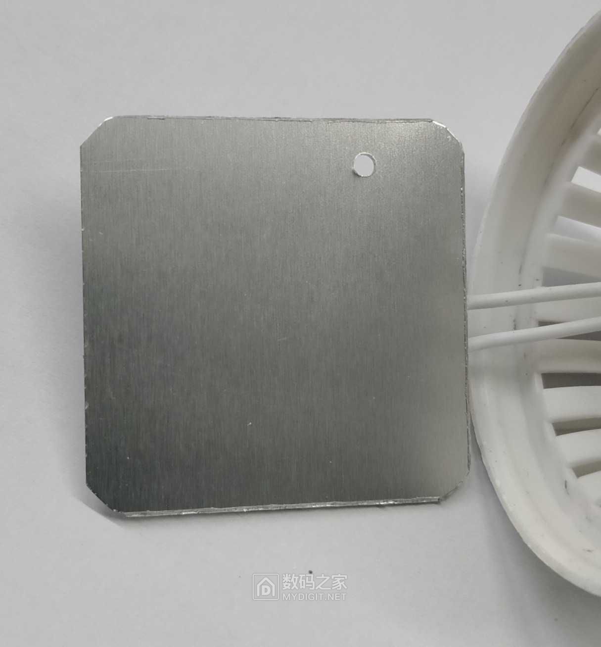

发表于 2023-1-31 09:24:00 | 显示全部楼层
铝基板,应该还行
