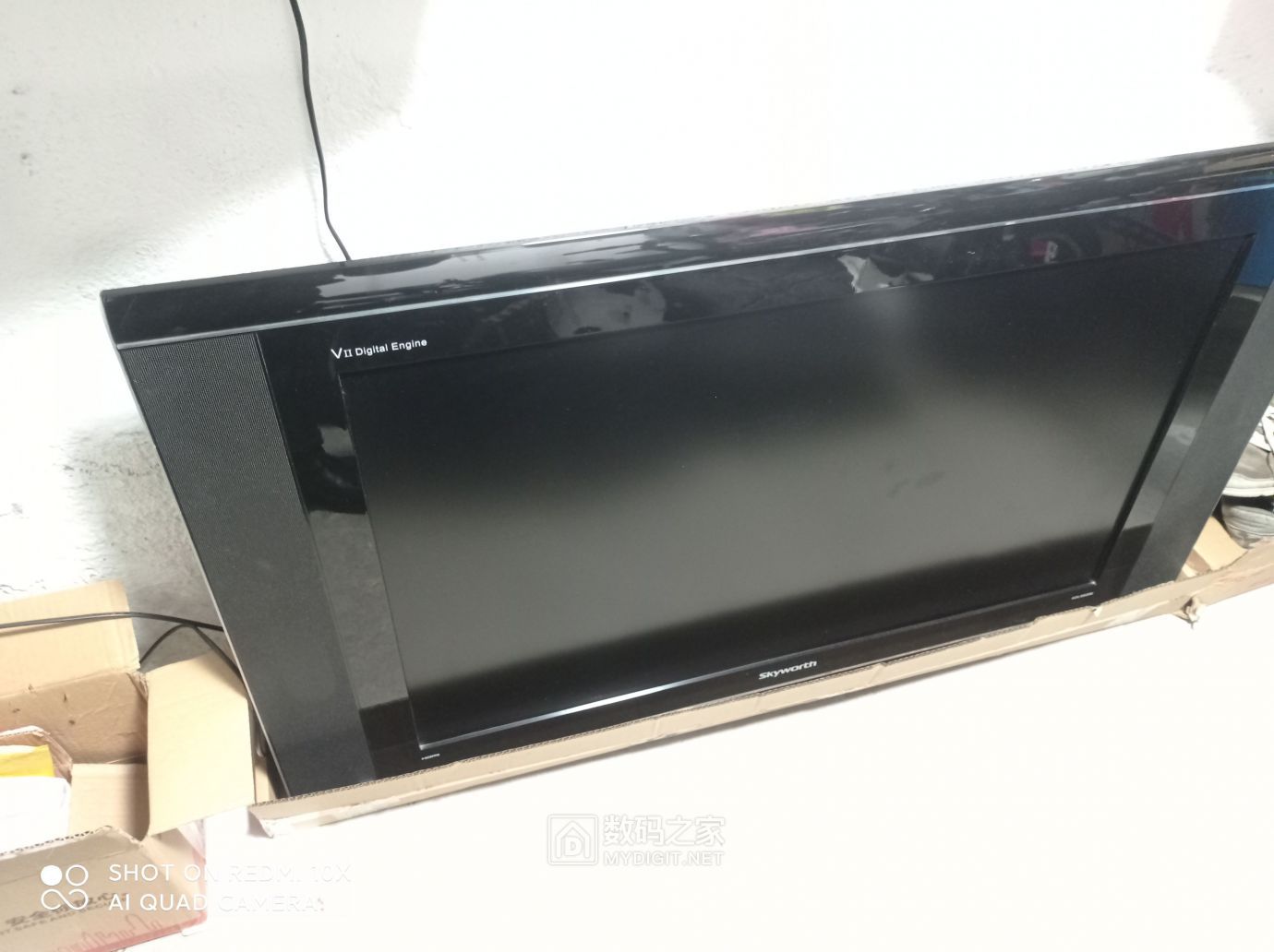

开机不显示,遥控可以关机和开机,检查电源各电压正常,发现是背光驱动板电容炸裂,保险烧了,更换后正常显示
