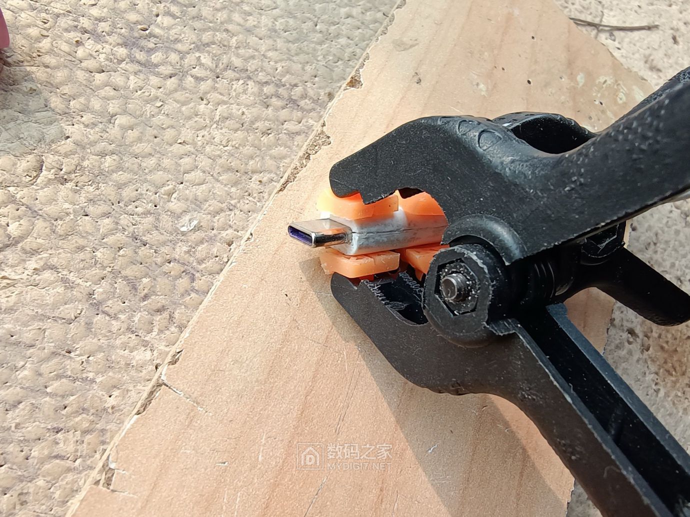

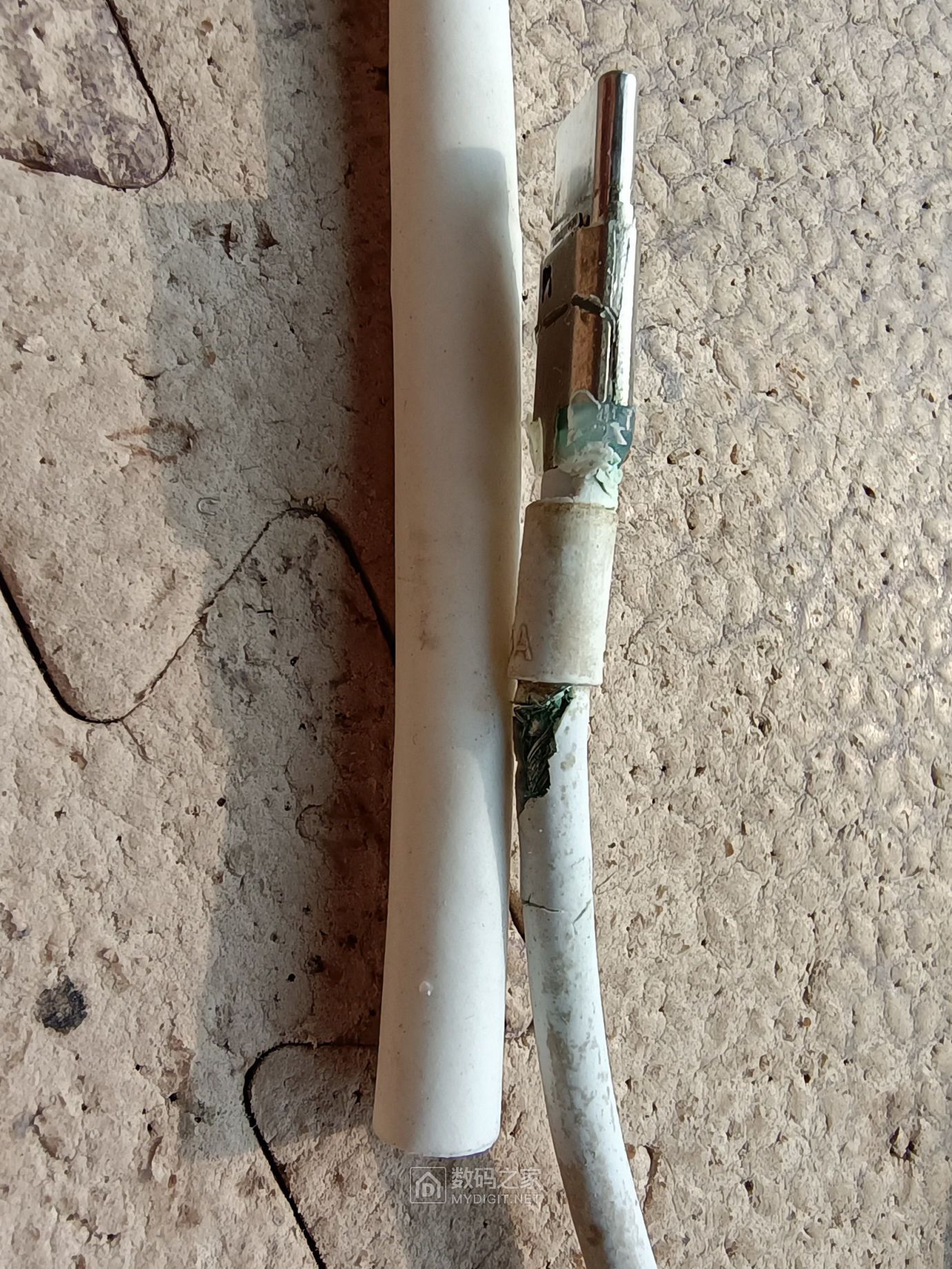

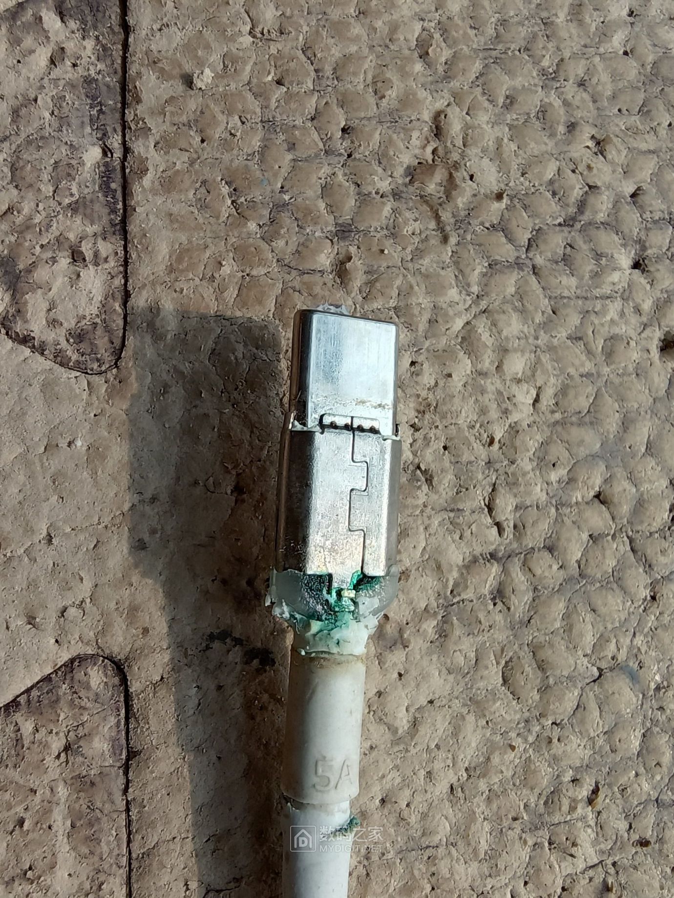

老婆拿来一个华为C口数据线让修,查看发现C口端根部外层开裂,这种情况想修好当然是要使用热缩管了,可是手头上只有苹果数据线使用的修复热缩管,那个直径有点细,穿不过C口插头,怎么办呢?再难能难倒数码之家的人吗?开刀做手术,搞定!
华为数据线一条,C口
这里外皮不行了
请出热缩管,只是是苹果专用的
穿不过,准备做个手术
开刀把插头外衣脱下
不穿袄瘦多了,这样就能穿过去了
比划剪好尺寸
华为的头子还是不错的,全屏蔽。看这样子,不用外套一样能用
屏蔽层背面
轻松穿过
感觉还是长了点,刀裁下一段
之后把它小袄穿上
上胶后五花大绑
胶干后
效果不错吧
全贴完,谢谢关注!

后面的线过不了多久还是会开裂。

助焊剂腐蚀外皮和芯线,用不了多久

偷偷告诉你,我都是用尖嘴钳把热缩管涨开一些就能直接套进去了,不用动手术。
