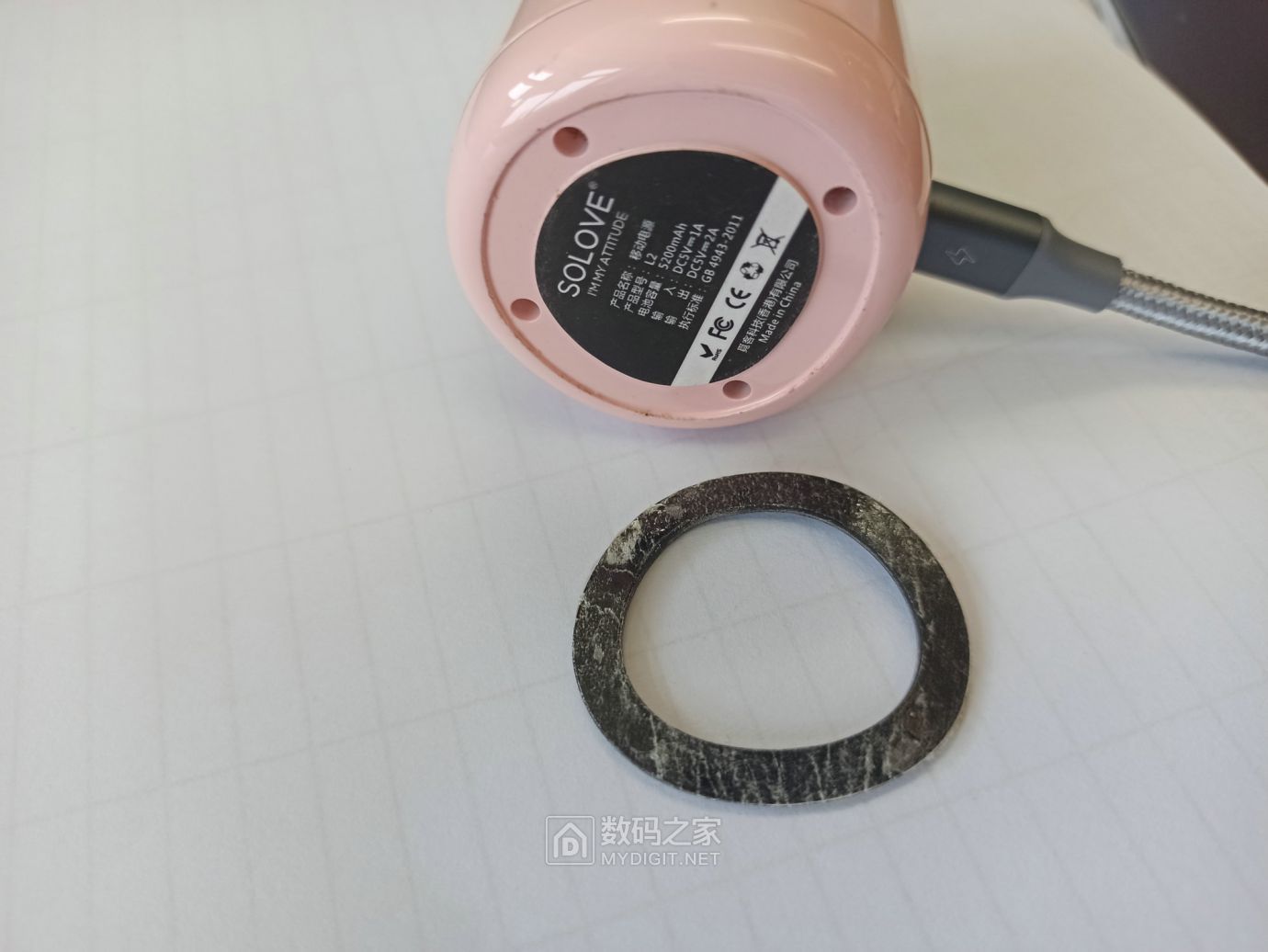

去年捡到的充电宝,充满电能给手机充一次还多,然后放到上周末饿死了,想想还是换两个电芯吧。
发表于 2022-11-9 15:48:44:一个可爱的猫猫充电宝觅客科技香港SoLove移动电源L2两并18650
https://www.mydigit.cn/forum.php?mod=viewthread&tid=353323&fromuid=1054339
底部长这样,饿死之后充电亮灯没电流,过放了。。。。。
拆开两节2600mah的绿皮18650电芯,猜猜有没有虚标?估计很多人都会猜错,答案留在后面
翻出来两颗靠谱的索尔电芯,也是2600的,3C准动力拆机电池,内阻和容量筛过还不错
贴绝缘纸,固定点焊,一顿操作
安装过程略,换上电芯充电自动激活
对外放电正常,可以收工了
测一下旧电池,1#放电2481mah,95.4%
2#放电2605mAh,不过两颗电芯内阻都偏大了,换掉还是舒服一些
