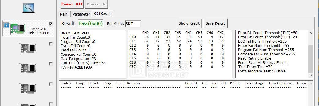

手头有几颗金士顿封装的BICS4颗粒,ID为98,3C,98,B3,76,E3。2262EN识别颗粒为TH58LJT0V24BA8C(BICS4M)(Final)(SM2262)。
故障为开卡正常,但是刷RDT固件时报错Read ID After Reset CPU Fail,提示如下。
一直未找到具体原因,改供电之类的操作统统试了,1.8V 1.2V都是如此。
所以判断原因还是应该是在软件方面。试过用其他的RDT文件替换(比如B16 B17的RDT文件),可以刷进去,也不报错,但不跑RDT。(屁话,颗粒和版本对不上,当然跑不起来)

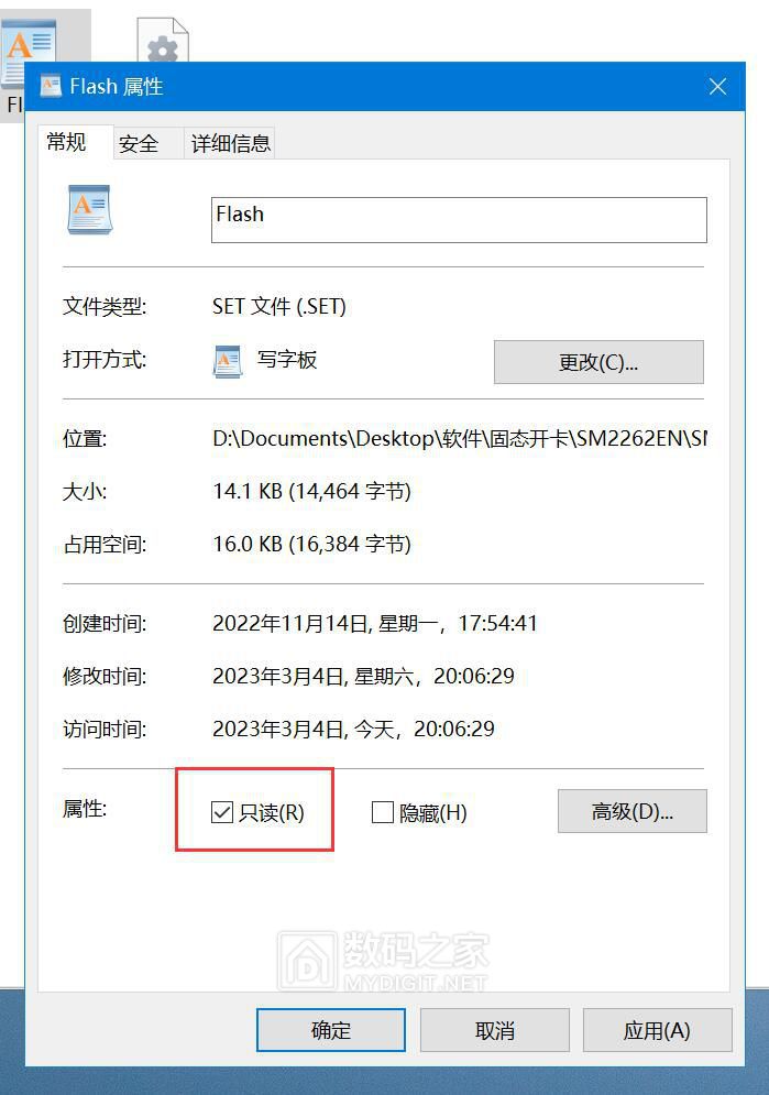

打开Flash.set文件,详细检查一下,发现好像有戏!
对比可以看出,这两个颗粒的参数只有4处有差异,其他都是一样,能不能通过修改Flash.set文件来曲线救国呢,毕竟这招以前也经常干。
这两个颗粒的区别是前者是1CE 64G,后者是1CE 32G。ID有1位不一样,剩下三组参数就好办了,大不了一个一个改,虽然我并不太清楚这些参数的具体意义。
ID不用改,后面两组数字不知道具体意义,但我猜测应该是跟CE数和容量有关,暂时不动它。就剩最后一个了,就改它!
但是,但是,2262EN貌似加入了类似数据库保护的功能,像这样修改Flash.set文件在2262EN这里是行不通的。
不管如何修改,保存之后,只要打开软件识别颗粒,Flash.set文件里的内容都被自动恢复成原始状态。
那要如何操作呢?方法就是不给它权限,Flash.set文件修改好之后,将文件属性改成“只读”
然后再来试试刷RDT固件。
刷写的时候会有以下提示,不用管,直接确定!
成功了!很是激动哈!
刷好固件之后,正常通电开跑。
512G的正常一个半小时左右吧,跑完!
这里还要提示一下,正式版的开卡工具是不允许这样操作的,刷固件的时候会提示数据库错误,无法刷入。
一定要用带BETA字样的测试版,才可以。
我这里是用的坛友@aiqing144前两天发布的RDT固件,修改过Flash.set文件后跑RDT一切正常,两贴选2V24-1T-RDT,4贴选2V24-2T-RDT.

发表于 2023-3-5 10:46:19 | 显示全部楼层
楼主,我现在这个跑RDT结果后的界面和你的界面一样,前面设置了TLC 和SLC的ECC 值,到后面跑完看结果全部变为256了
容错也全部变为0,这样跑有没有意义
 楼主| 发表于 2023-3-5 11:54:14 | 显示全部楼层
devilpeter 发表于 2023-3-5 10:46
楼主,我现在这个跑RDT结果后的界面和你的界面一样,前面设置了TLC 和SLC的ECC 值,到后面跑完看结果全部变为2 ...
我那个是测试用的,参数没改
你可以重新跑一下RDT试试,或者用https://www.mydigit.cn/thread-374302-1-1.html里面的固件刷看看
我这个是重新跑的结果

我把我的发布的链接改成一家元,楼主可以随意分享到网盘。我自己已经充值了家元,不用折腾收费下载了。
你改的两个参数我在2258xt上加入1v24和2v24的时候也改过,应该是对应颗粒容量的,2v24这个地方干好是1v24的一倍。
你是用转接卡刷的,还是直接插nvme槽刷的。不知道这个会不会有影响。我是用的jms578的转接卡。两次跑rdt,一次双贴1t,一次4贴2t,都正常通过。
slc15,tlc35的设置,再低就没有实验了。
