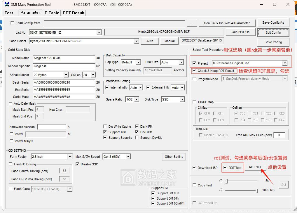

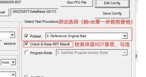

确定软件可以正常开卡以后,按照以上图片勾选这两项。[数码之家清烛]

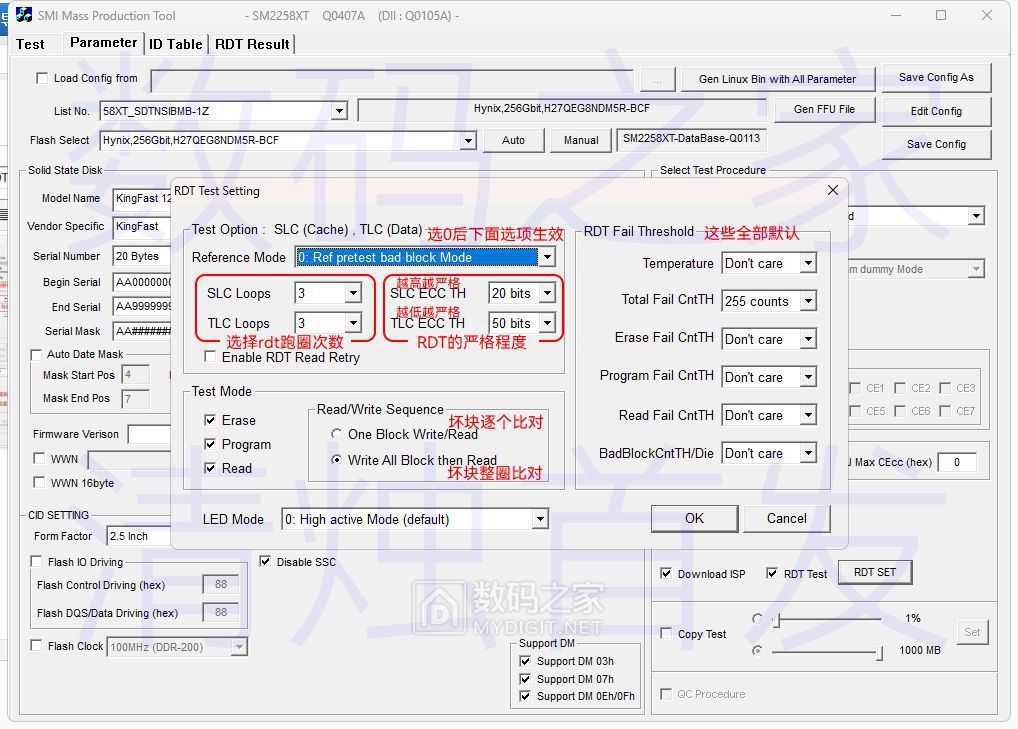

点击RDTset就会出来RDT配置选项,如果懒得研究你就直接按照我图片设置就可以,如果想研究可以仔细看下我图上的备注。[数码之家清烛]
如图设置好之后点击保存返回点击开卡,等到PASS之后就拔掉这个硬盘了,RDT配置数据已经刷入硬盘了,接下来再次上电就会开始跑了。[数码之家清烛]

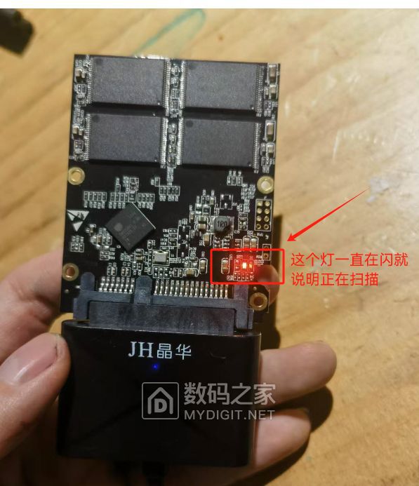

拔下来之后找个充电器头子,把易驱线插上去放在那自动跑就行,不然电脑还得开机占用usb口,当然你如果特别富有你就直接插在主机USB口跑着也是一样效果,只不过这样子电脑就不能关机
[数码之家清烛]
如图红灯闪烁就是在跑RDT,刚插上他不会开始闪的,需要等待一两分钟,不要以为他每刷进去,实际上就是反应慢而已。[数码之家清烛]

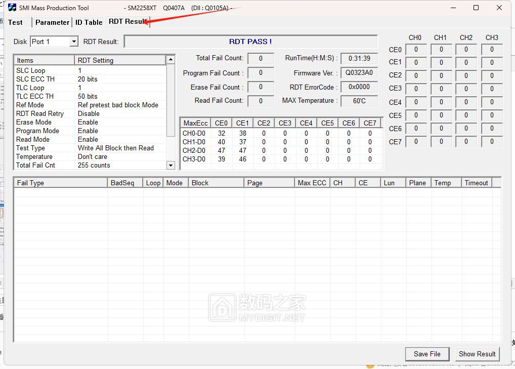

跑完之后这个红灯就灭了,之后再插回电脑打开刚才开卡软件。不需要短接ROM口[数码之家清烛]
插上以后点RDT选项等几秒钟就读取出来刚才测试情况了。[数码之家清烛]

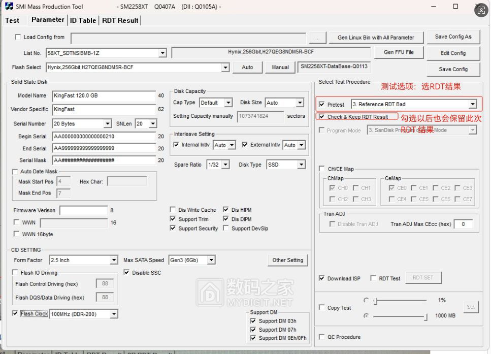

接着返回后按照图片勾选红框的内容,之后把原先哪个RDTtest去掉,保存后点击开卡即可。[数码之家清烛]

slc ecc th为什么是越高越严格呢
发表于 2025-6-5 09:14:35 | 显示全部楼层
没跑rdt之前,pretest建议选1,下面这一项不能选,否则报错没有rdt数据,跑完rdt后再开卡可以选这一项。
另外ecc设置不管是slc还是tlc我记得都是越小越严格。

正解,ECC是越小越严格的。
发表于 2025-6-5 16:41:10 | 显示全部楼层
ecc都是越小越严格吧,越大越严格的没听说过
