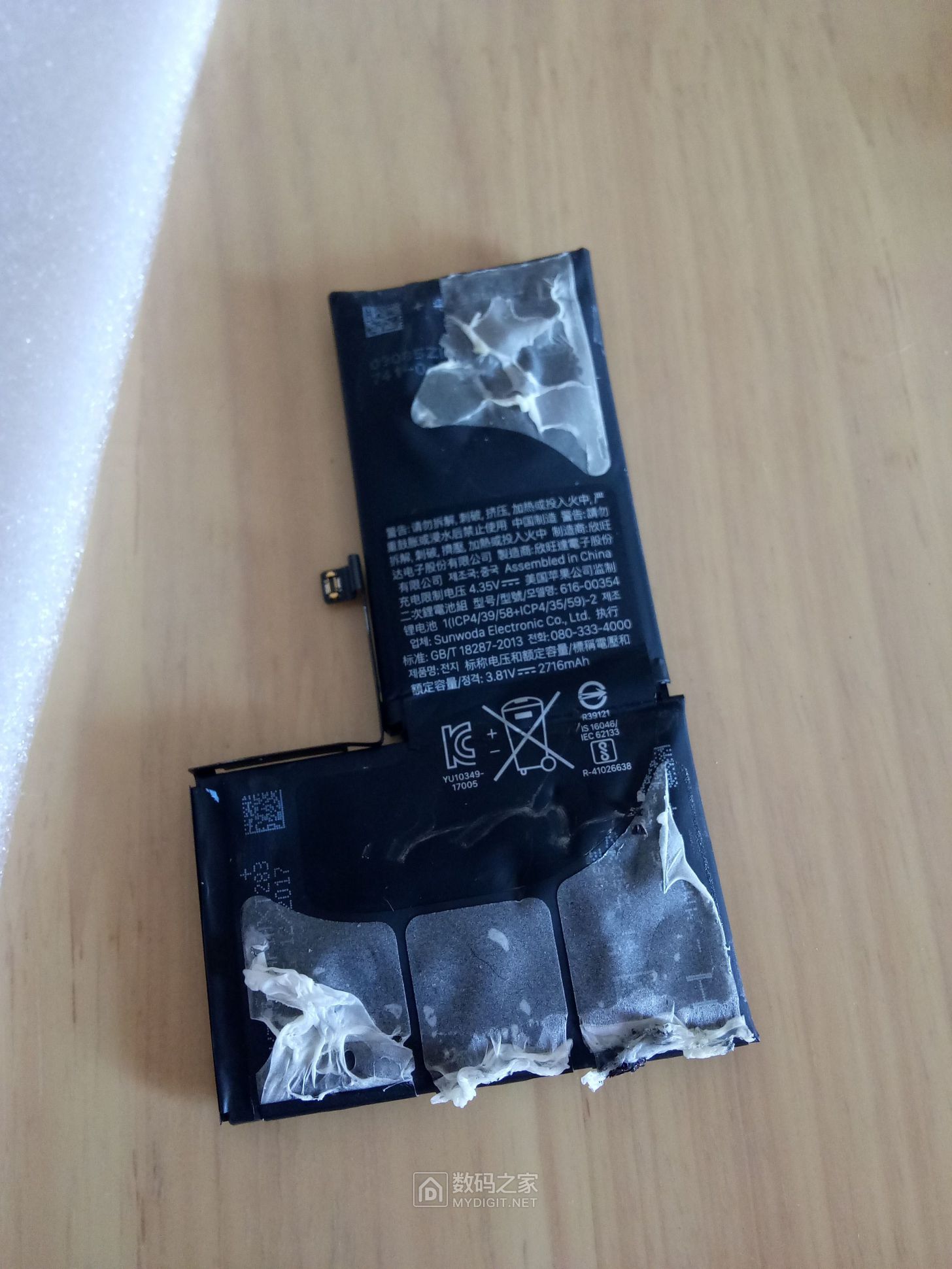

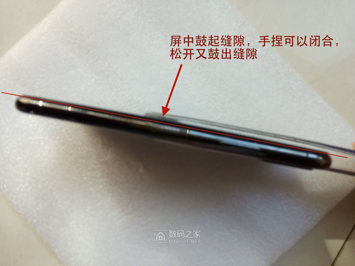

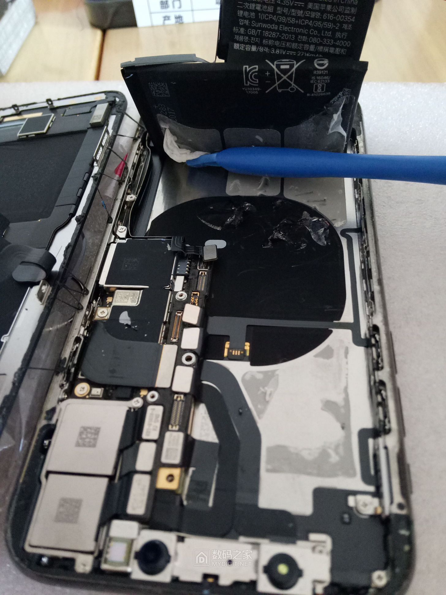

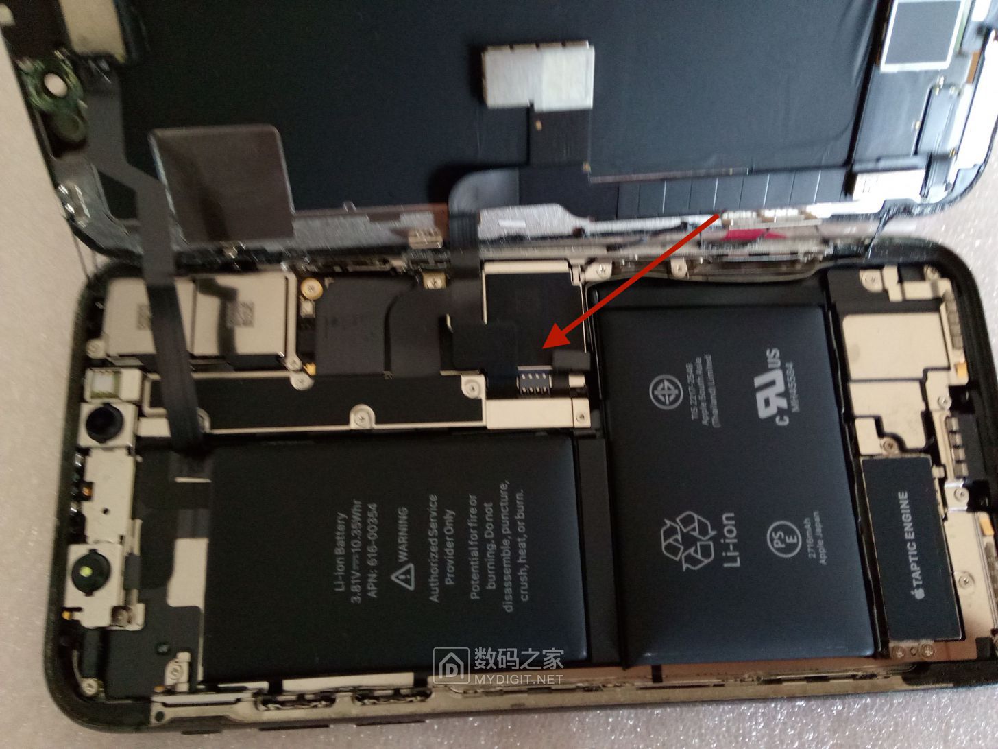

就买了新电池准备换下鼓包旧电池

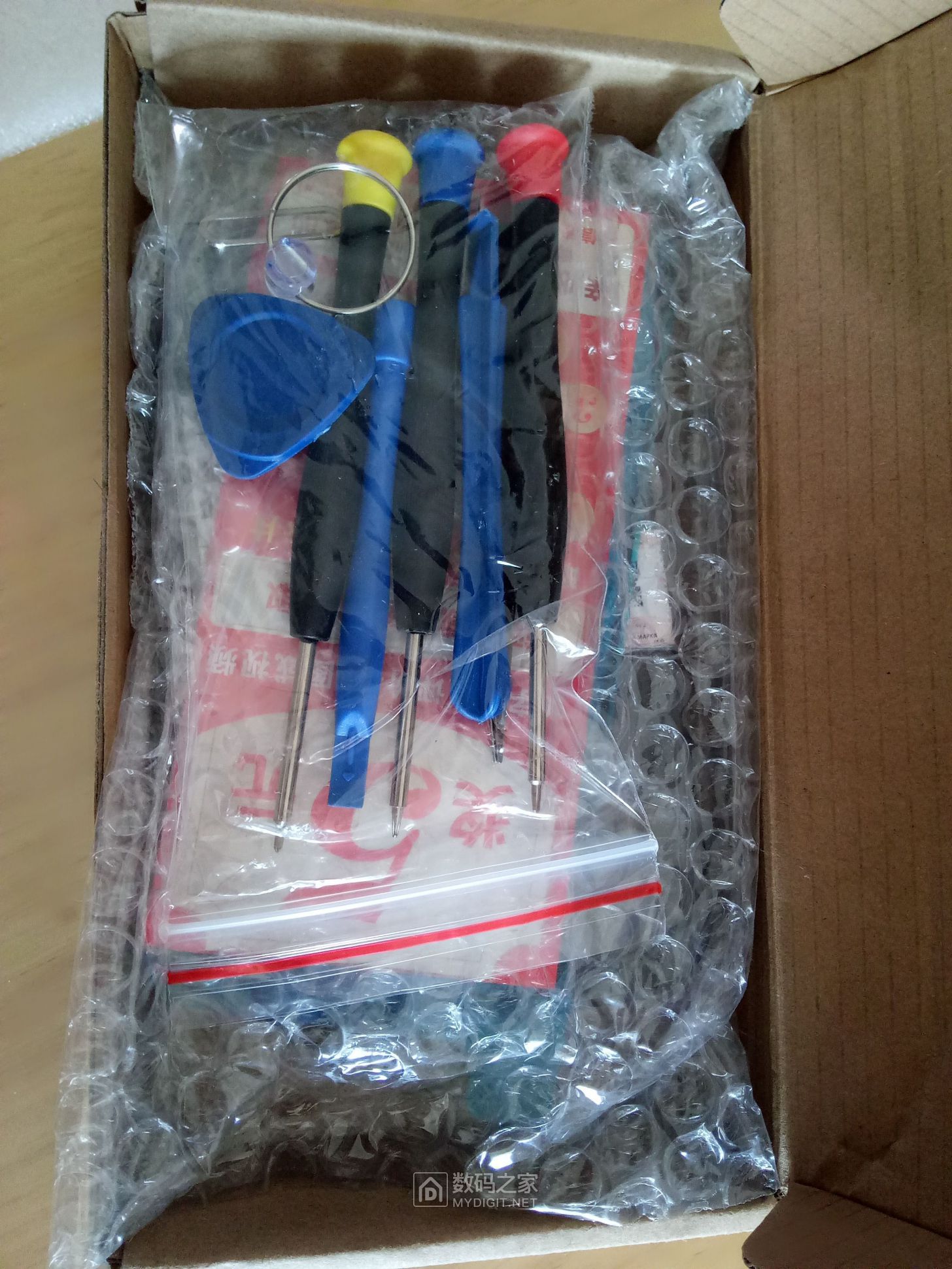

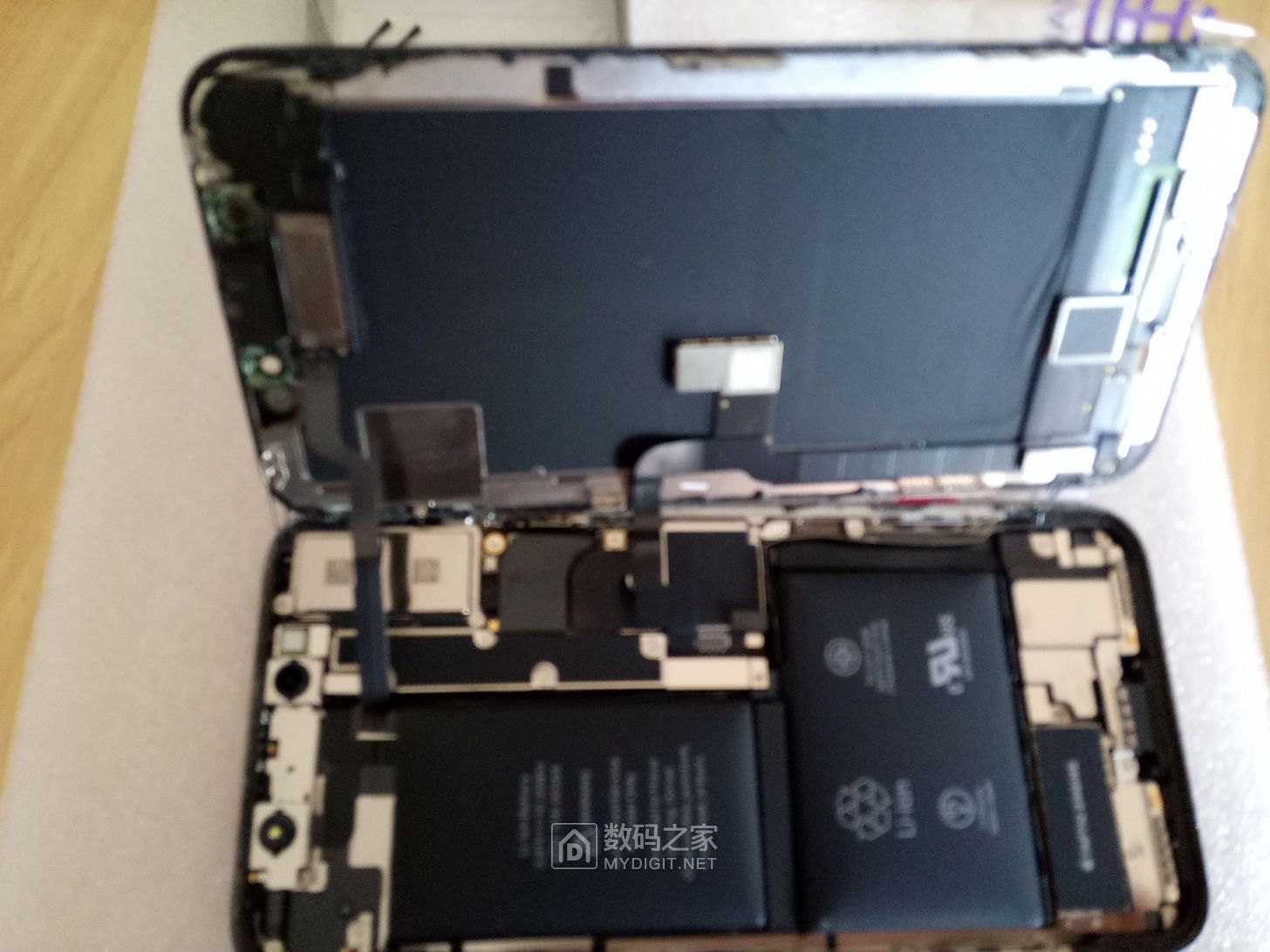

拧下手机底部螺钉,吸盘配合撬片分开了屏与底壳

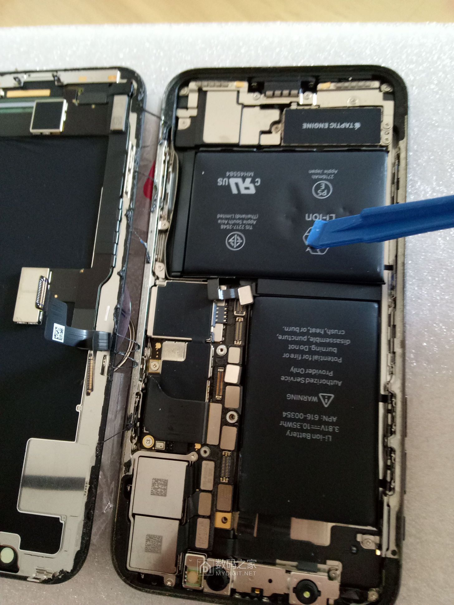

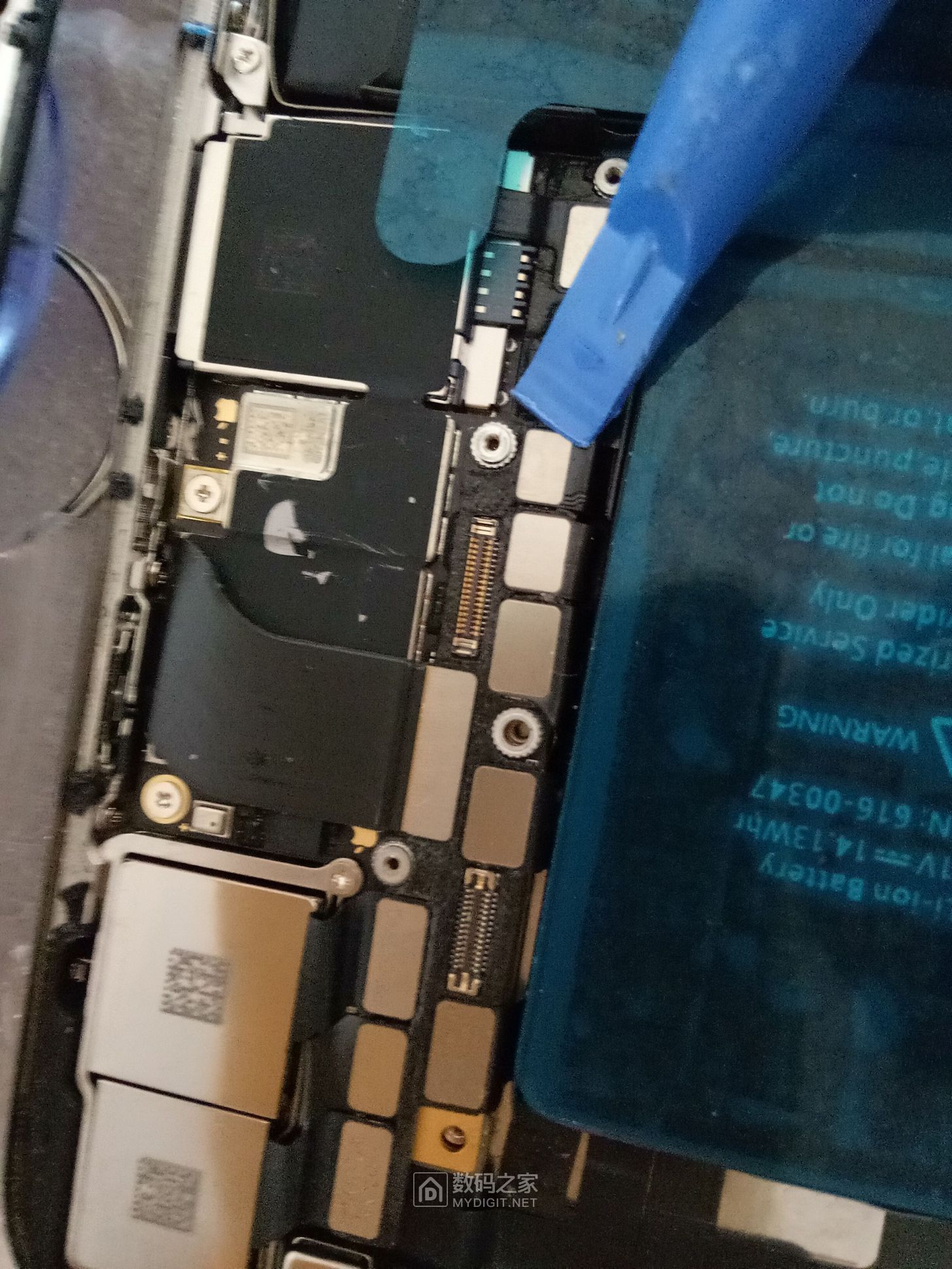

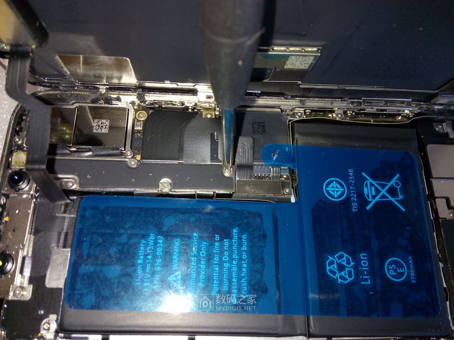

撬棒取下电池插头,撬下鼓包电池~电池下的旧胶贴非常顽固,非暴力不可

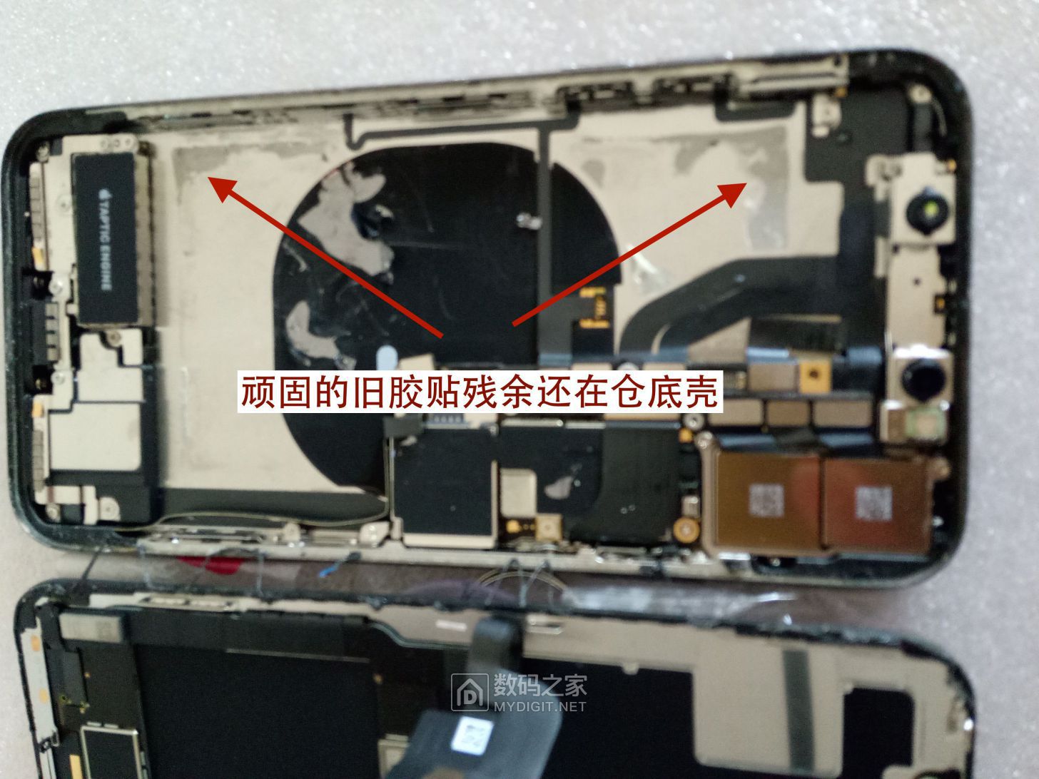

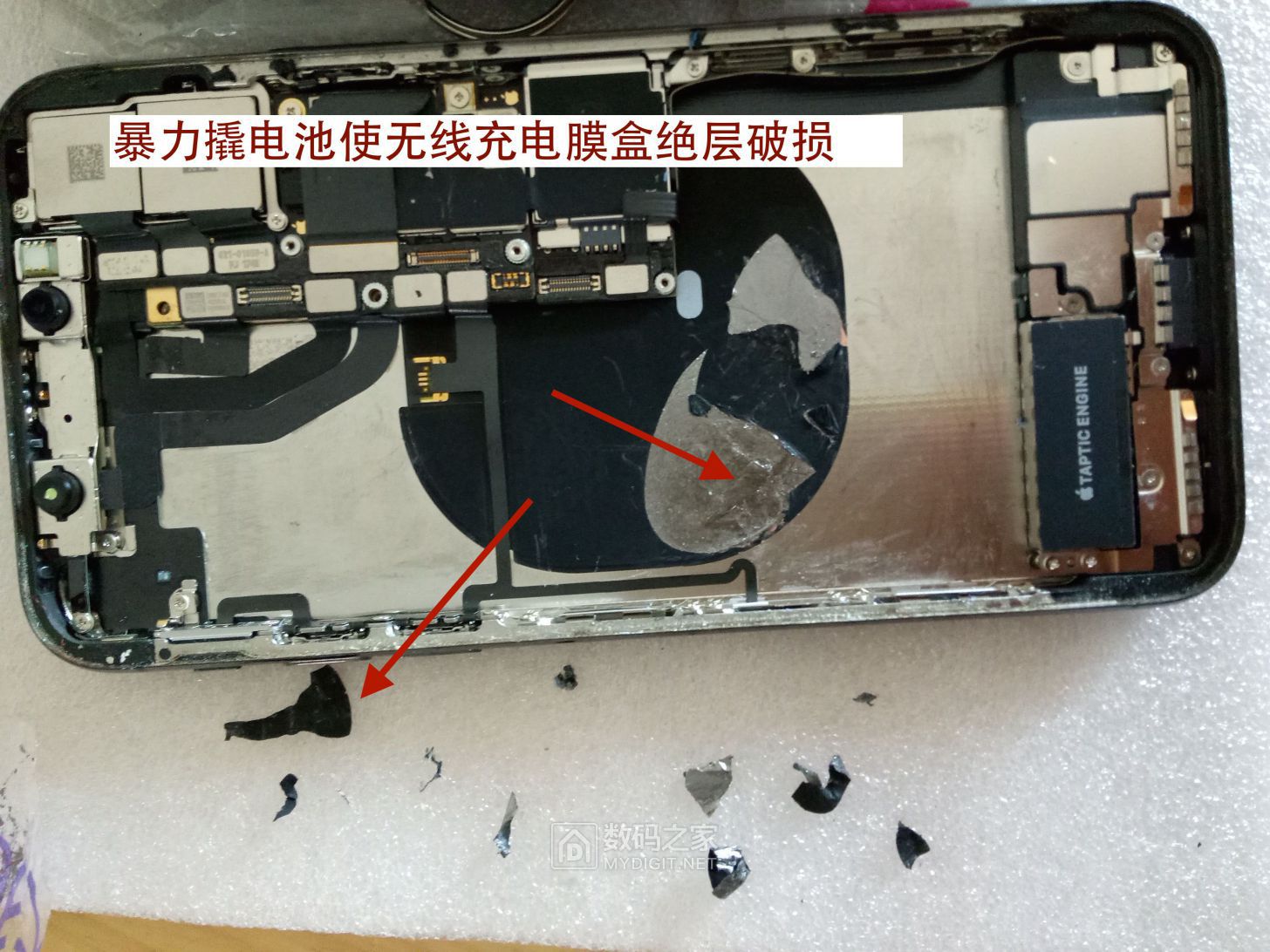

电池是撬下了,但是就胶贴还残存在里面,最后用一字起子强行咔嚓干净了,暴力撬刮造成了无线充电盘的绝缘膜破损

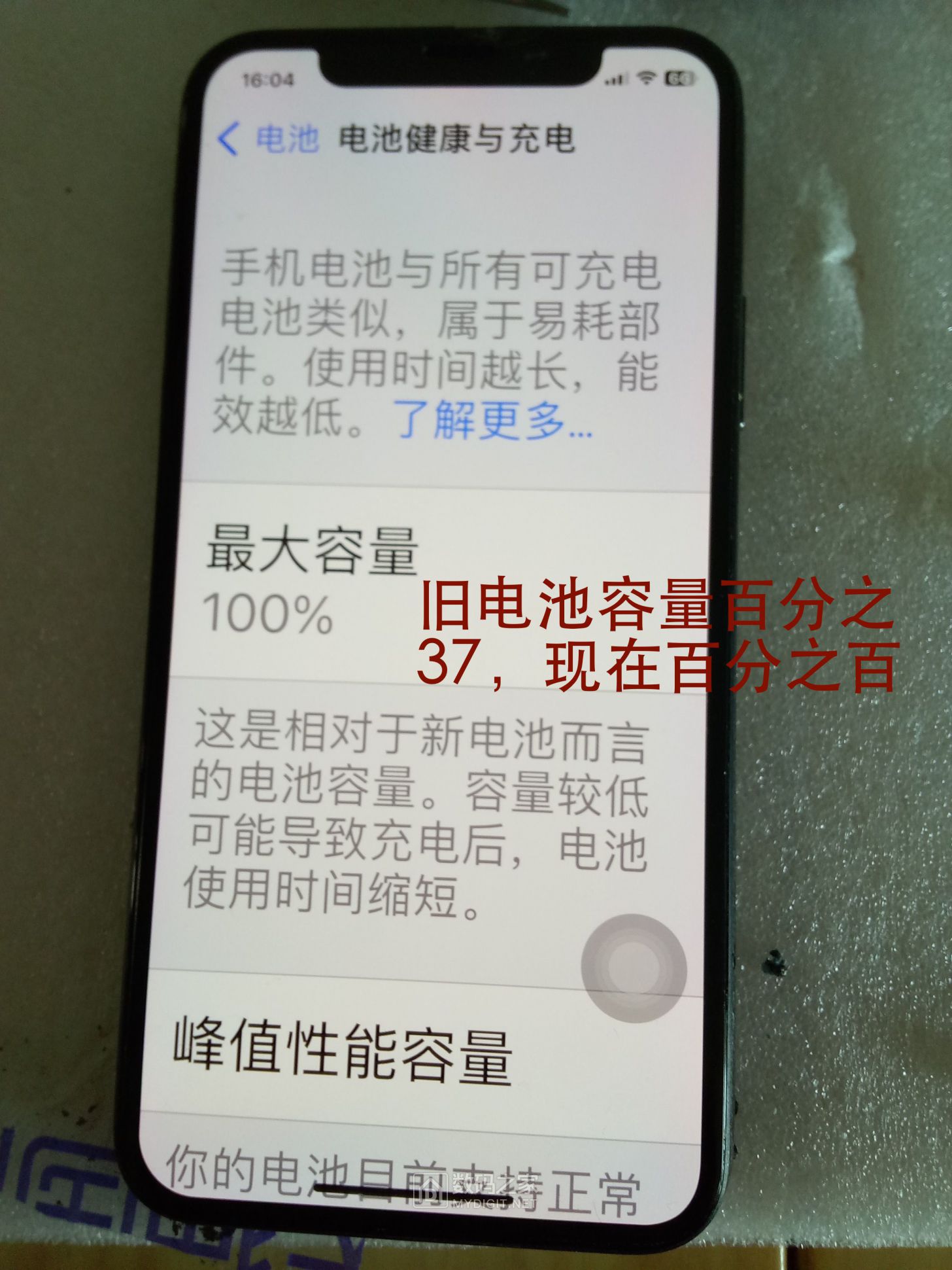

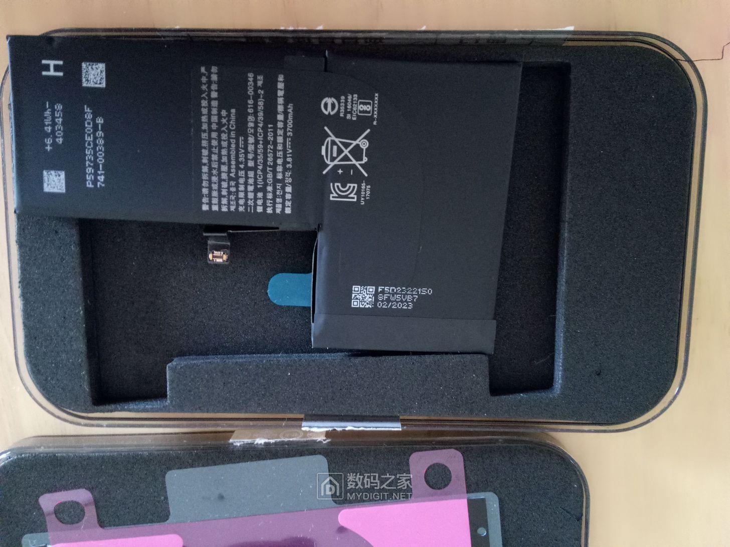

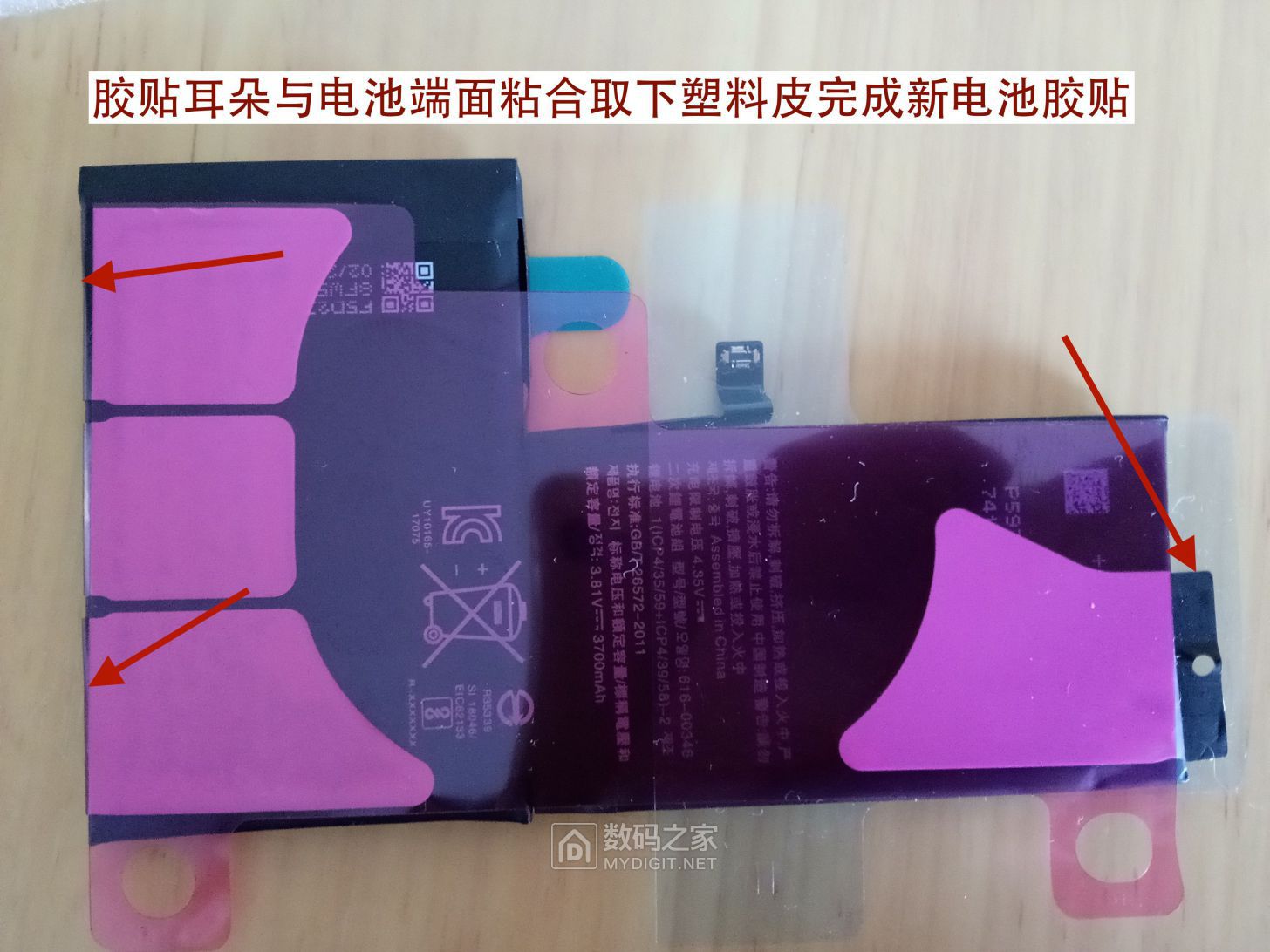

新电池附上胶贴,固定到电池仓里,插上插头,盖上插头盖板并上紧固定螺钉,合上屏后开机显示电池百分百了

换电池花时间最长、难度最大的是除胶。
发表于 2023-3-28 11:57:23 | 显示全部楼层
一般原装电池很难无损取出,说能无损取出的一般都是后换的电池。买电池附送的塑料撬棍根本使不上力,我最后都是一字批暴力起底。
发表于 2023-3-28 11:57:41 | 显示全部楼层
拆电池最怕原电池胶断了取不下来,一撬把屏撬坏了

原电池37%的效率岂不是按秒往下掉电

发表于 2023-3-28 12:57:32 | 显示全部楼层
充电是不是很快这算是双电芯电池吗?

鼓包前有啥征兆吗?长期不用的原因?
很多年前我的3GS退役放了两年就鼓包了,屏幕都要撑破的感觉,拆的时候断胶了,电池撬破冒烟了。

 楼主| 发表于 2023-3-28 14:50:48 | 显示全部楼层
hyadsla 发表于 2023-3-28 12:57
充电是不是很快这算是双电芯电池吗?
2块电池当是并联的吧?把气臌放掉继续用可以不可以?

发表于 2023-3-28 15:14:50 | 显示全部楼层
拆旧胶时可以放点小酒精,再配合热吹风

一般原装电池很难无损取出,说能无损取出的一般都是后换的电池。买电池附送的塑料撬棍根本使不上力,我最后 ...
放冰箱冷冻里冻一会儿,胶就没有粘性了,轻轻一拉就出来了。温度恢复后,原来的胶还能继续使用。
