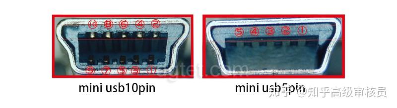

论坛推广的移动硬盘盒,这是改好后的,改装完了才想起来发个贴,
新接口完美识别,2.0的速度就别提了,
比对后右侧空间很大,很合适
芯片再拍张图
主要的是配的线都铁的,叫我怎么说呢?只能说便宜没好货
其实还有个原因买这个硬盘盒的,就是天线金币换的10元红包不知道买啥玩,实际到手几毛钱
正常是买个翻车讯的更好,

你这个mini usb还是USB2.0的,供电不足只有500mA,即使换成C型接口仍然是USB2.0。
十年前,C型接口还没有普及。对比过市面上所有硬盘盒,发现很多都没有增加多一个USB A公头做辅助供电接口,硬盘容易挂。
micro USB则是母座接口容易撕裂。于是我买了一个mini usb 10pin的硬盘盒,数据线是USB3.0 A公且有辅助供电的USB2.0 A公。
硬盘对供电要求比较高,旧盘启动电流会超过USB2.0的500mA。

 楼主| 发表于 2023-4-1 23:04:04 来自手机浏览器 | 显示全部楼层
十年前,C型接口还没有普 ...
解释得够专业,我只是想简单换个插口
