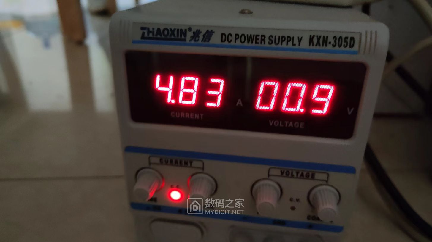

30V5A可调直流电源  电压电流调节正常。小电流下正常工作,电流超过1A多(具体值确定不了)就停止输出了,电压稳定、电流归零并不会自行恢复,关机重开后会重新输出,超过1A多再次归零。求解,谢谢
不好意思补充一下信息 电源是兆信的KXN-305D.  电路图找不到。
另外 低电压下短路正负极,电流可以达到额定的5A输出不断流。

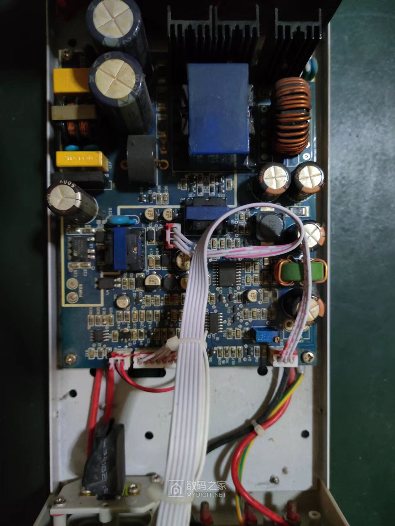

这个问法不好回答,电源型号你都不照出来,更别说电路图了,没图再高的手也够不到。
只能这样分析:1、检流电阻变值。2调流电位器故障。3,调流运放及周围阻容电路故障。4、有些高压开关管上也有限流电阻,这个电阻变值也会这样。5、如果有可控硅保护,还要查保护电路。

是你左侧的限流保持指示红色灯亮了保护动作啦,调上方两调节器旋钮到右顶端可以解决吗?不会是你不会使用吧?

是你左侧的限流保持指示红色灯亮了保护动作啦,调上方两调节器旋钮到右顶端可以解决吗?不会是你不会使用吧 ...
不是人为限流了,电流调节到最大5A。但是使用中比如20V笔记本电压下,电流只能到1A多点就会回零。

发表于 2023-5-13 15:51:19 来自手机浏览器 | 显示全部楼层
可能是带不动负载,芯片供电电路的电容50v,47uf换看看

发表于 2023-6-5 20:28:37 | 显示全部楼层
不知你的笔记本电脑是哪种配置,启动瞬间,电流极有可能会超过5A(尽管你的电源因采样速度的限制,显示电流才1A多),建议使用功率电阻做负载,稳定地测试你的电源输出电流。
