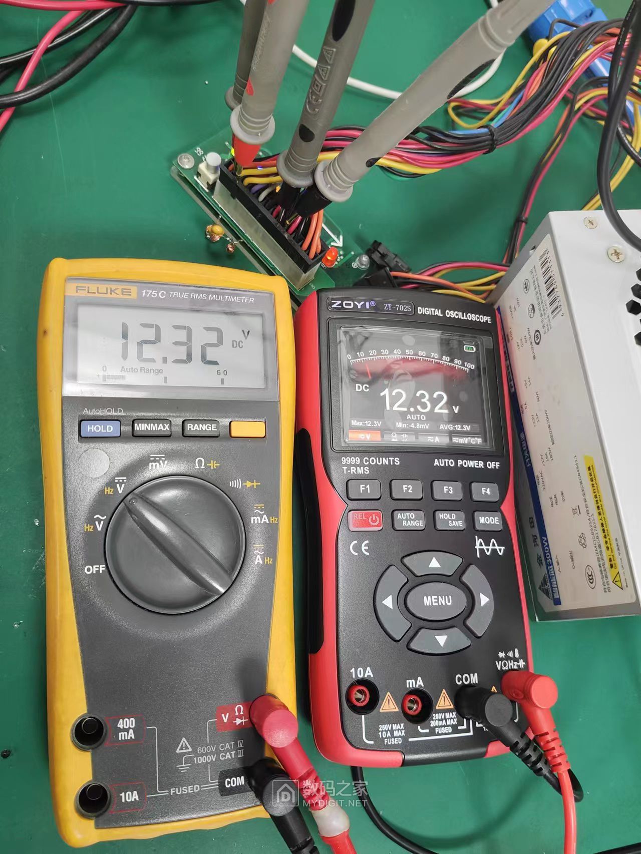

万用表参数。
电压:直流电压999.9mV~999.9V ,直流毫伏电压9.999mV~99.99 mV 精度0.5%;交流电压999.9mV~750V ,交流毫伏电压9.999mV~99.99 mV 精度1%。
电流:9999uA~9.99A, 最小分辨力到1 uA。
电阻:99.99Ω~99.99MΩ, 最小分辨率到10mΩ。
电容:9.999nF~99.99mF, 最小分辨率到1pF;测量大电容的速度比较慢。
电压电阻测量几乎跟俺的FLUKE 175C测量结果一致。
