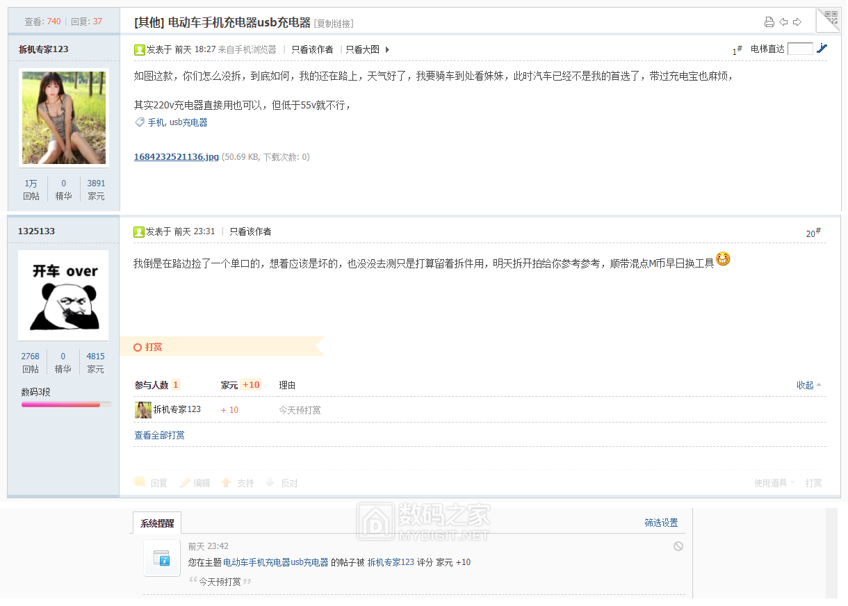

缘起
前天逛论坛时,看到一个帖子,貌似是个羊毛贴,只是楼主薅的玩意还没收到,然后刚好我最近在路边捡了一个类似的玩意,于是就留言说可以拆拆开,没想到楼主@拆机专家123 竟然提前打赏了十个币助力我换工具的梦想
按江湖规矩,收人M币,满足人愿望,所以昨天就应该发贴出来的,奈何刚好厂子里检修开始了,折腾了一天的出入库,今天又把单据和手续走完善,于是一直拖到现在才发。

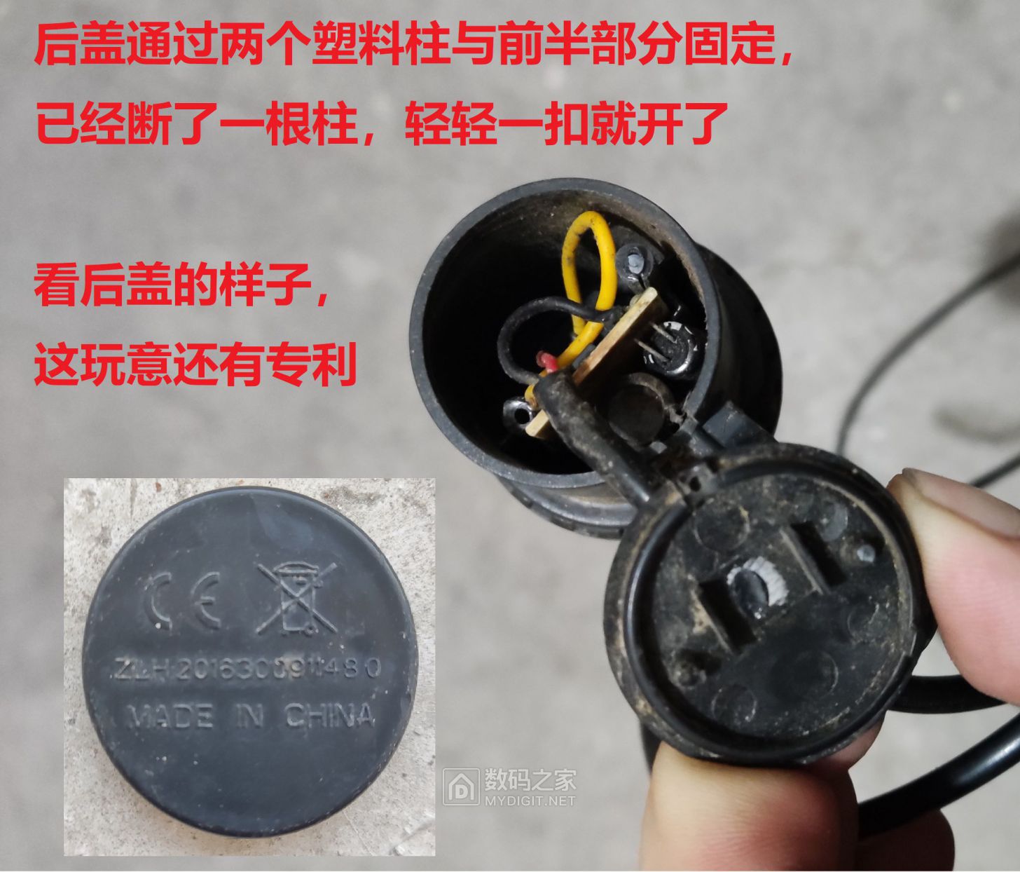

路边草丛里捡的,大概率是个坏的
相当的好拆,屁股一撬就开

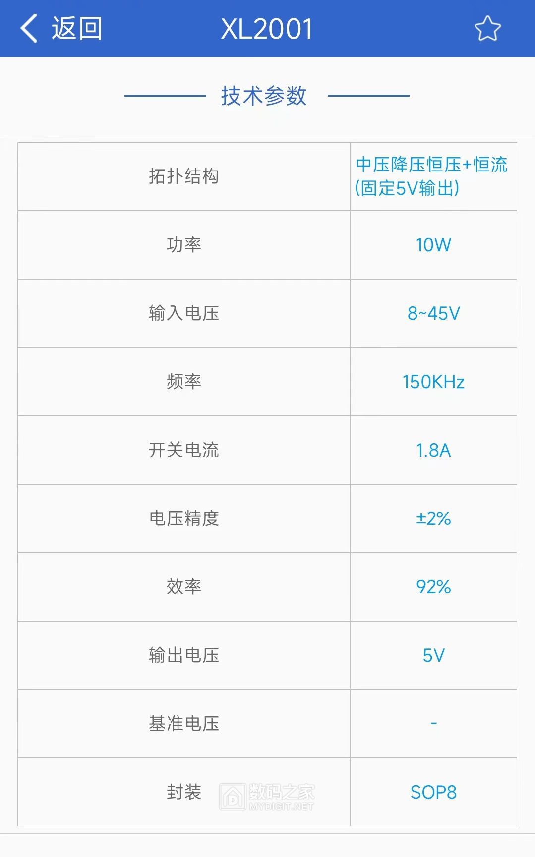

借助某导小芯(避免广告嫌疑,懂的都懂)查到这玩意所用的XL2001的相关信息如下:
五福两安的功率中规中矩
但是最高45V的输入确实很香

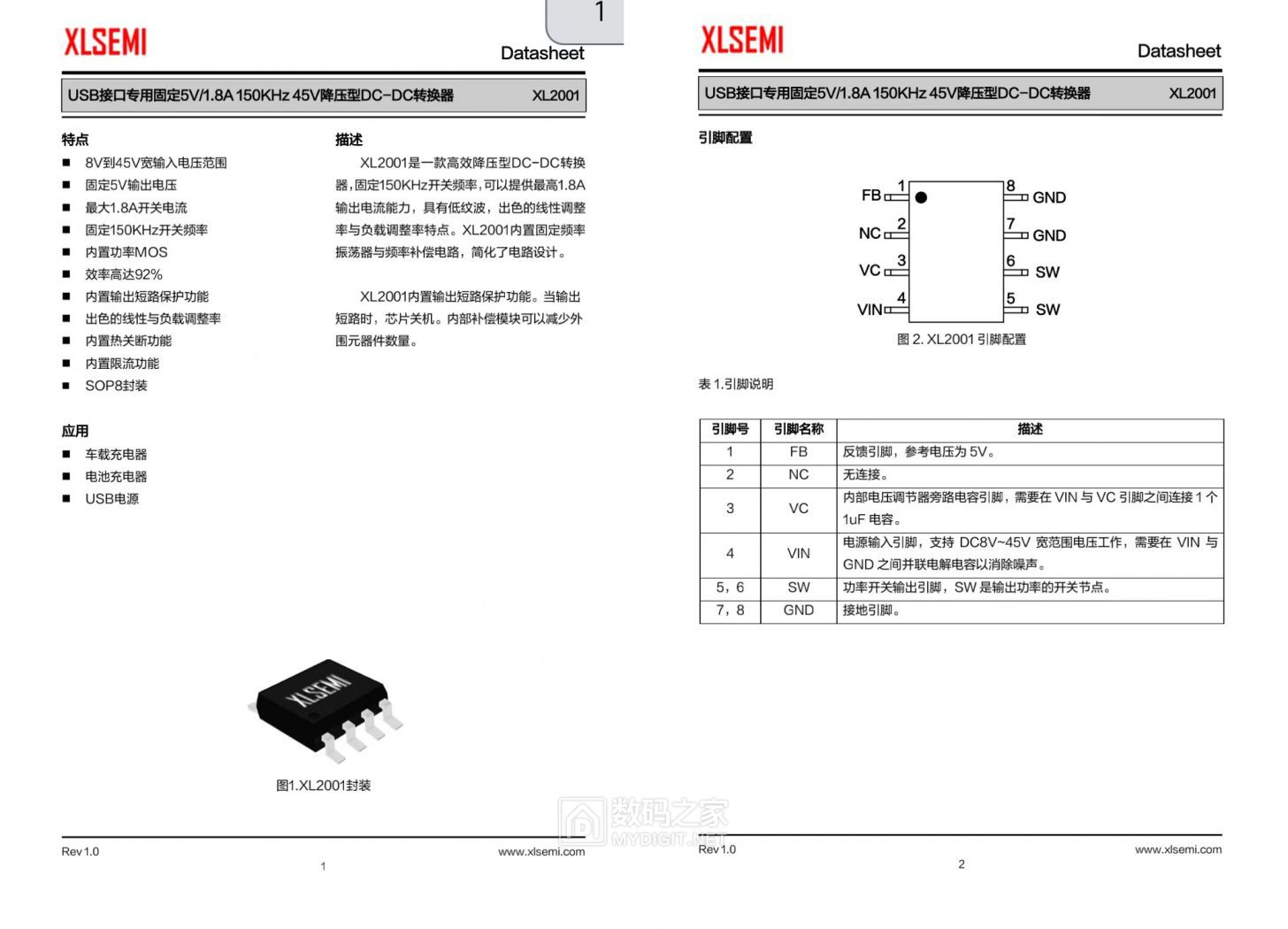

基本资料和管脚定义

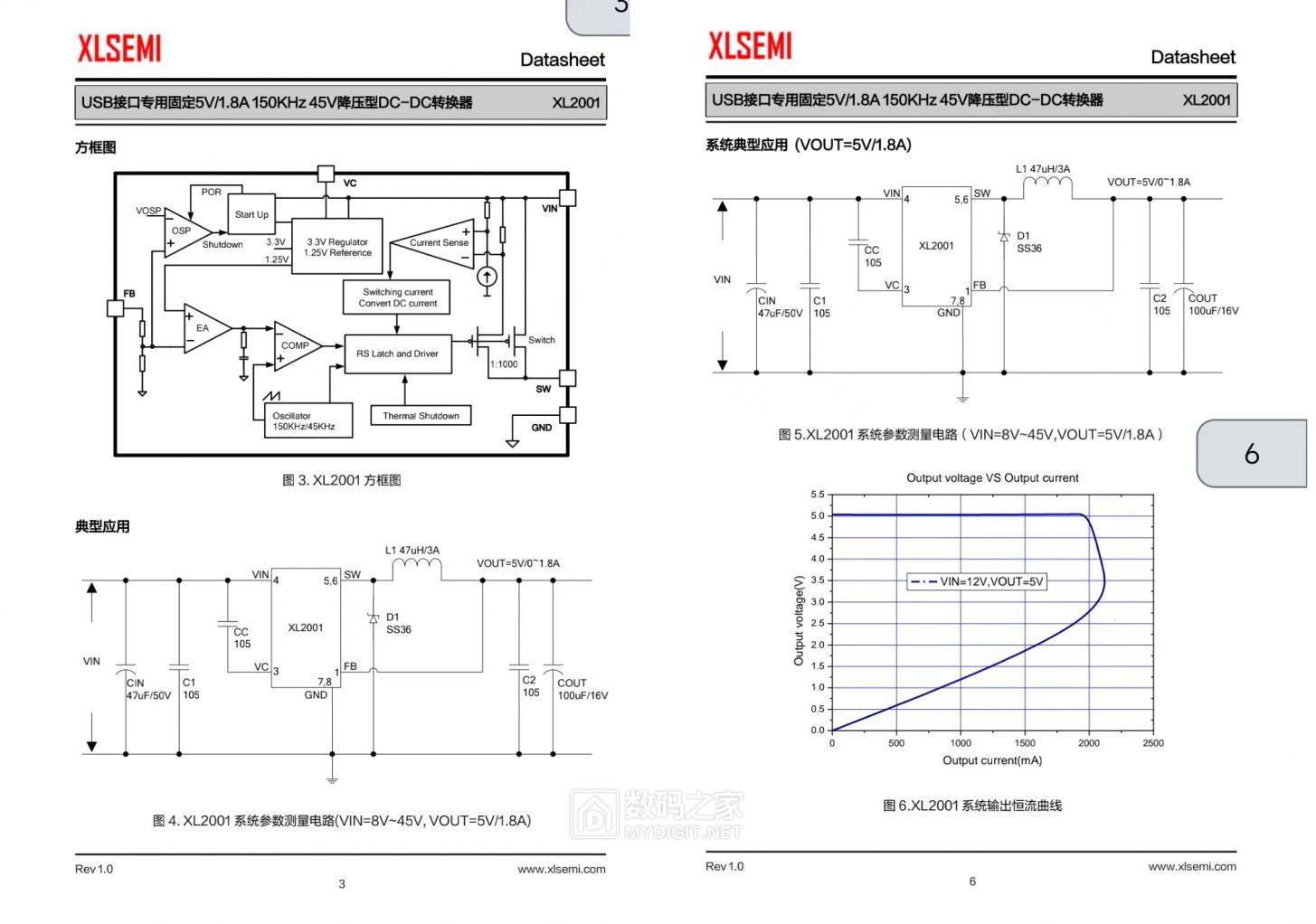

内部结构和经典电路

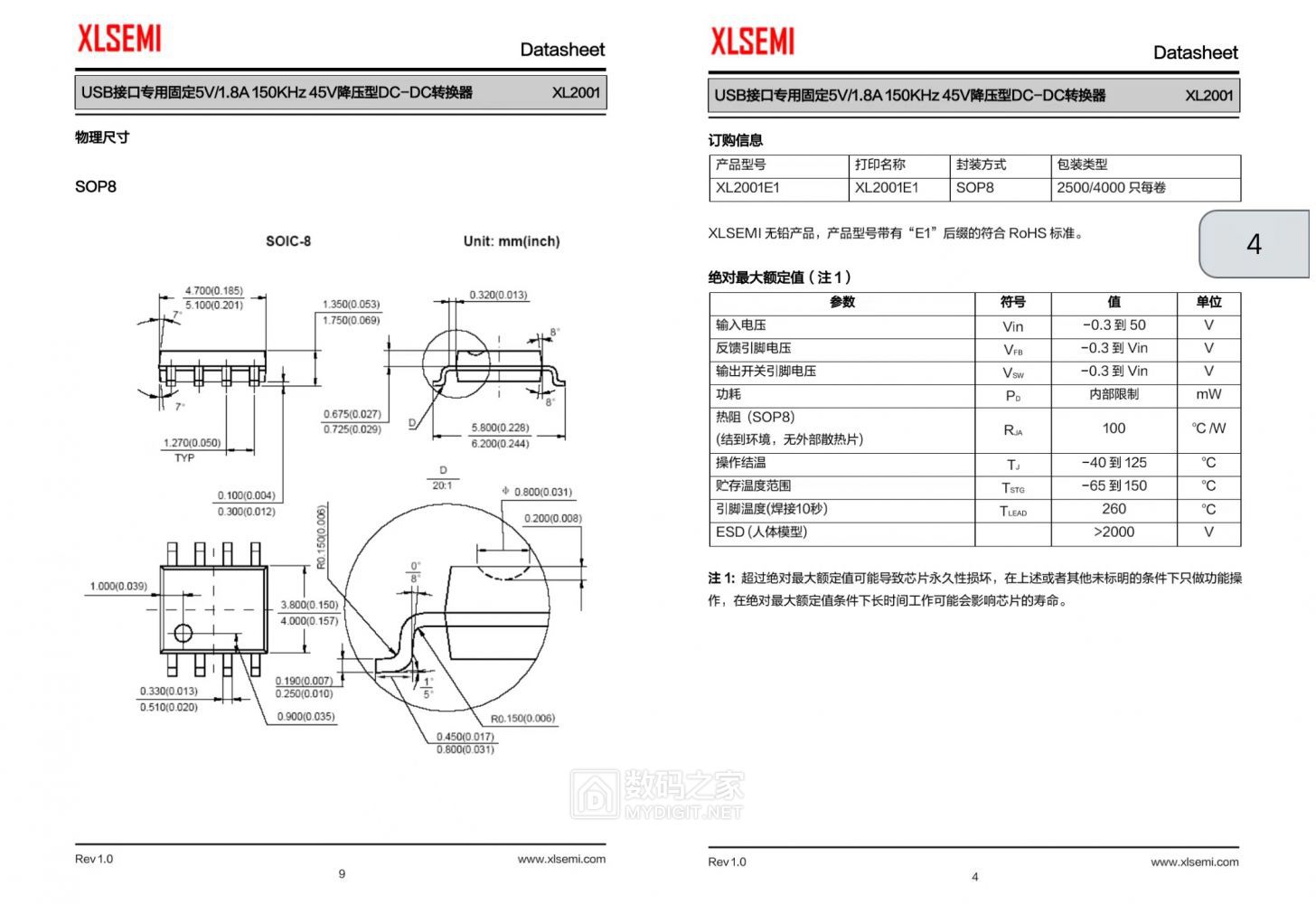

封装规格和其它信息

这玩意非隔离,烧坏手机得不偿失
发表于 2023-5-18 23:40:15 | 显示全部楼层
结构简单,如同7805的充电器,没用保护
发表于 2023-5-18 23:56:17 | 显示全部楼层
中电压给低压充电,不能非隔离。否则死得很惨,
发表于 2023-5-19 00:00:15 | 显示全部楼层
竟然不是34063了   话说这种芯片击穿就高压直入的不敢用
