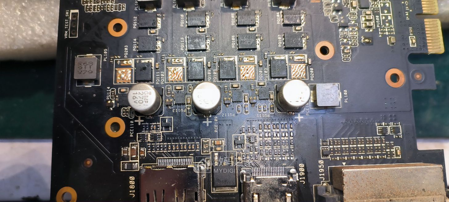

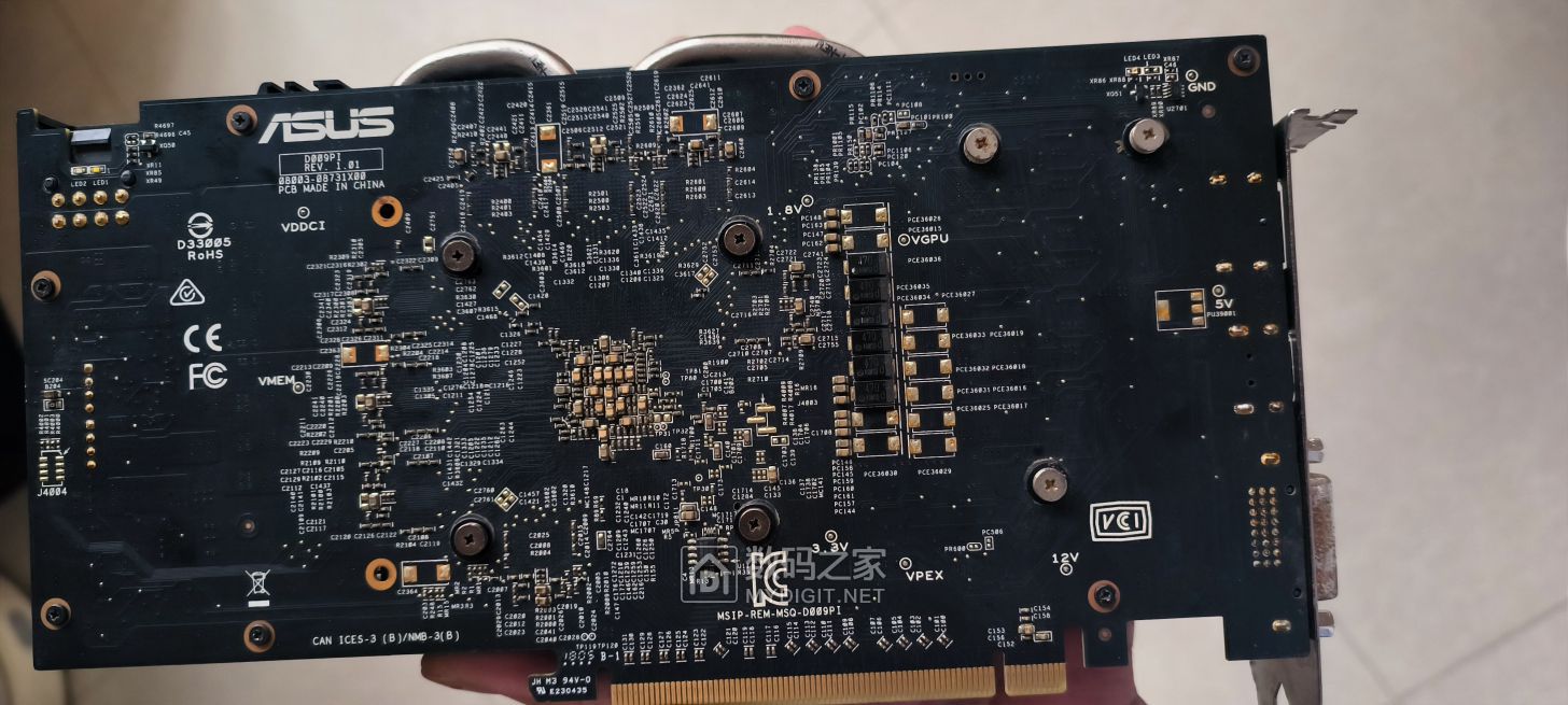

上次小黄鱼上有个玩家说了有片华硕RX578的卡要出,卡没问题就是不能上高刷,因为是收的矿卡单DVI的。(不能高刷的原因就是DVI不支持,要DP或HDMI来上高刷,但是这卡只有单DVI,所以上不了高刷)我100多收来玩玩,因为我的显示器是带鱼屏,所以用DVI也可以,但是后来发现不能双屏,所以就想把少的DP跟HDMI加焊上去,但是一直没有找到有人发过完全版教程,就只能自己折腾了。

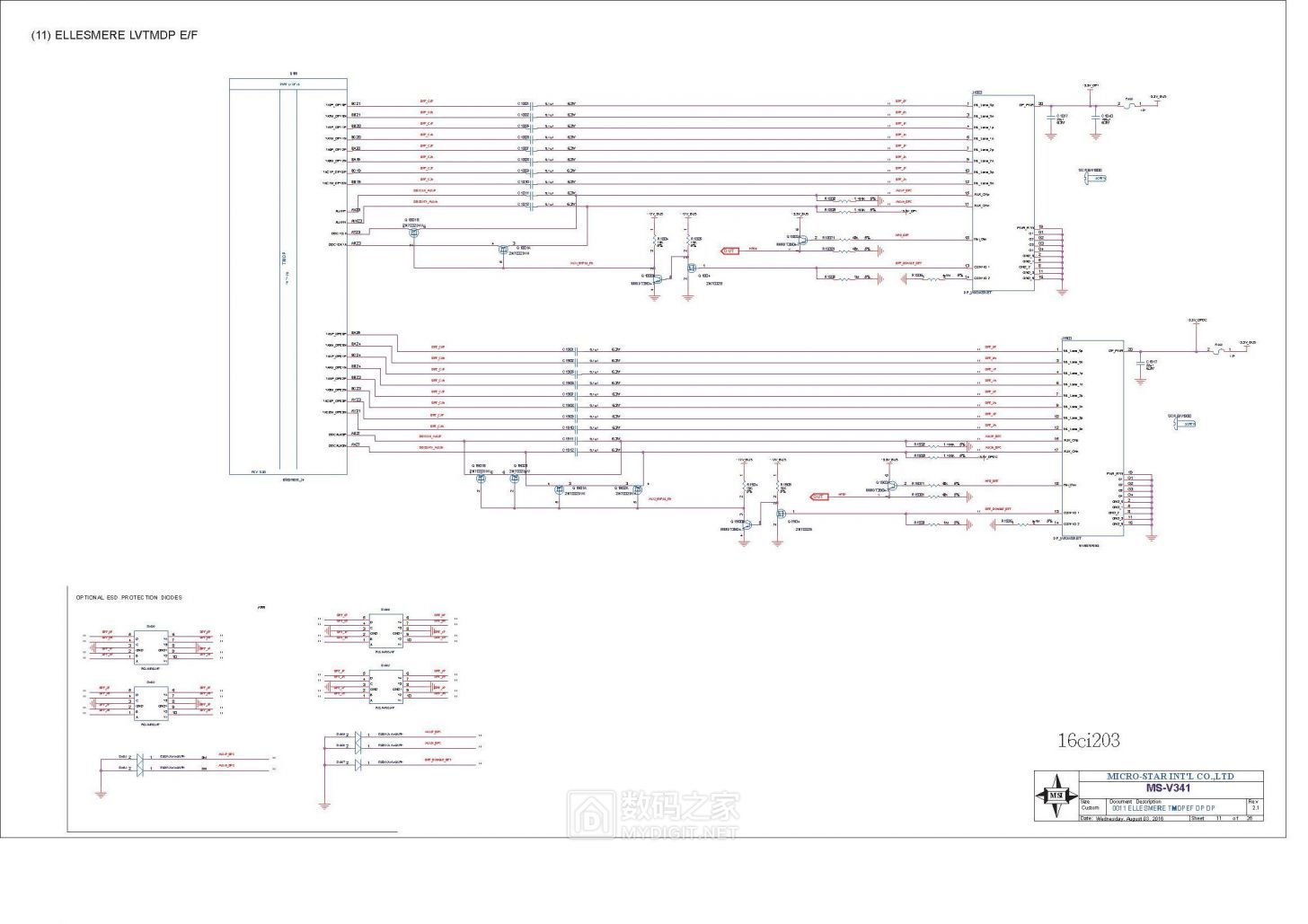

还好网上有微星的RX570的原理图,华硕的跟微星原理图是一样的,只是PCB布局跟供电有区别,有原理图就好办了,按原理图买了0402的元件,买了DP跟HDMI的接口,不过DP买错了,孔位不一样高,还好HDMI是一样的可以锁螺丝。
过程很简单,就看图吧

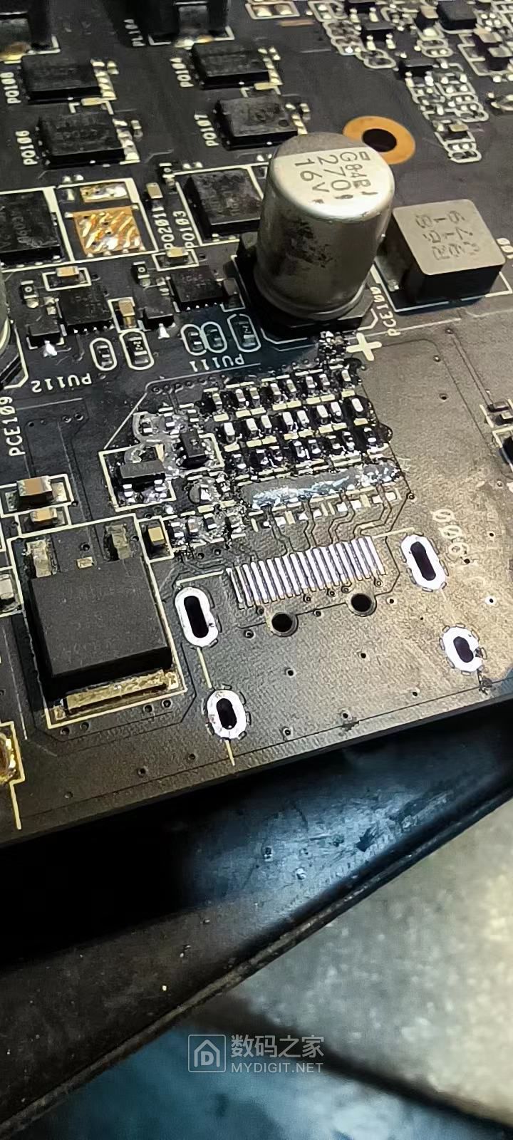

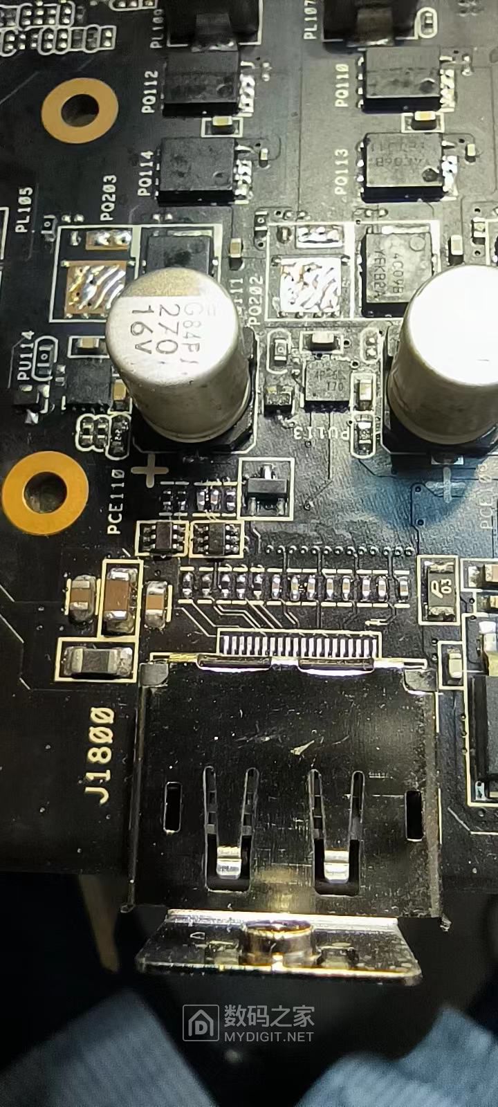

1,先用烙铁用有铅锡把所有的焊点拖一次并拖干净。
2,上锡膏,别上太多,薄的一层
3,手贴元件
4,上风枪吹
5,因为没用钢网,锡膏肯定有多,风枪吹好后把多的锡用烙铁吸走,有短路的用烙铁拖开
6,上洗板水
7,上万用表量下有没有开路短路的
8,上机OK

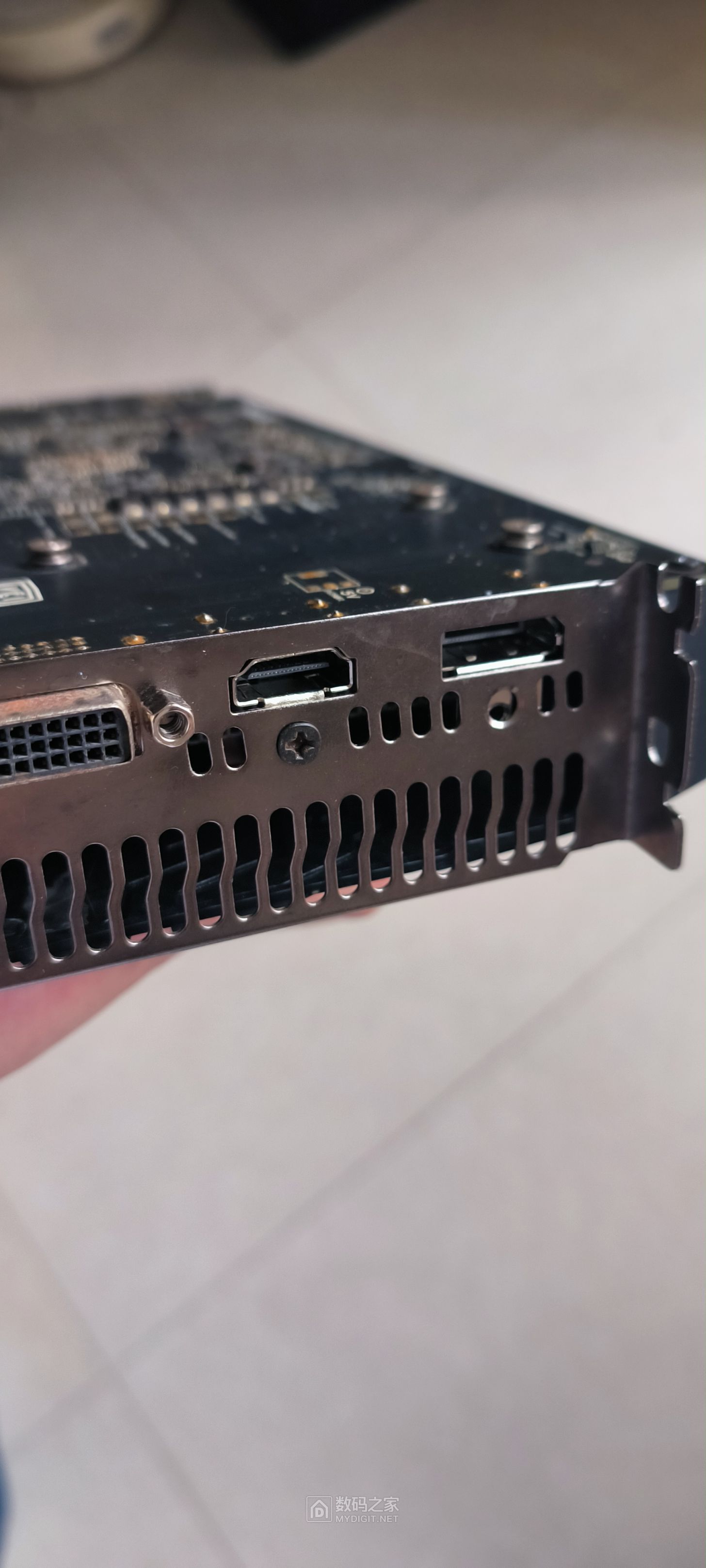

我是一次性装好了。装上机HDMI跟DP都没有问题

原理图,我到时上两个PDF的大家看得清楚点
这个卡是矿卡,我是当RX470刷的卡买的,到了拆了清灰发现核心还真是RX570的,这波不亏
上过程及成品图吧
装完后这卡终于不再是残疾之身了
