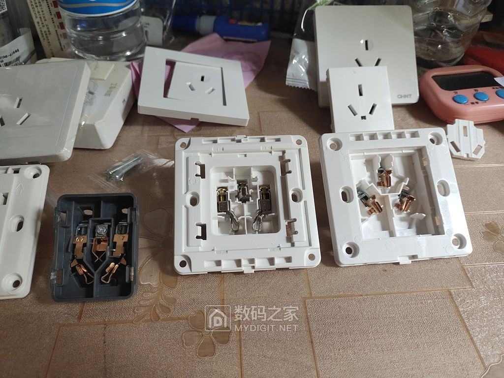

这次又网购了三款空调插座,西门子,公牛,正泰。
有几个品牌不咋地这次就没入。
5款低价墙壁插座对比测评,国际电工,天正,雷士,正泰,鸿雁。
https://www.mydigit.cn/forum.php?mod=viewthread&tid=392278
(出处: 数码之家)
这次入手的依然是
入门款,价格11元左右一个。
面板全是亮面,最近两年流行磨砂的,
但是磨砂款价格要贵不少,这东西安装在墙上,几年都不去碰它,所以买了入门款。

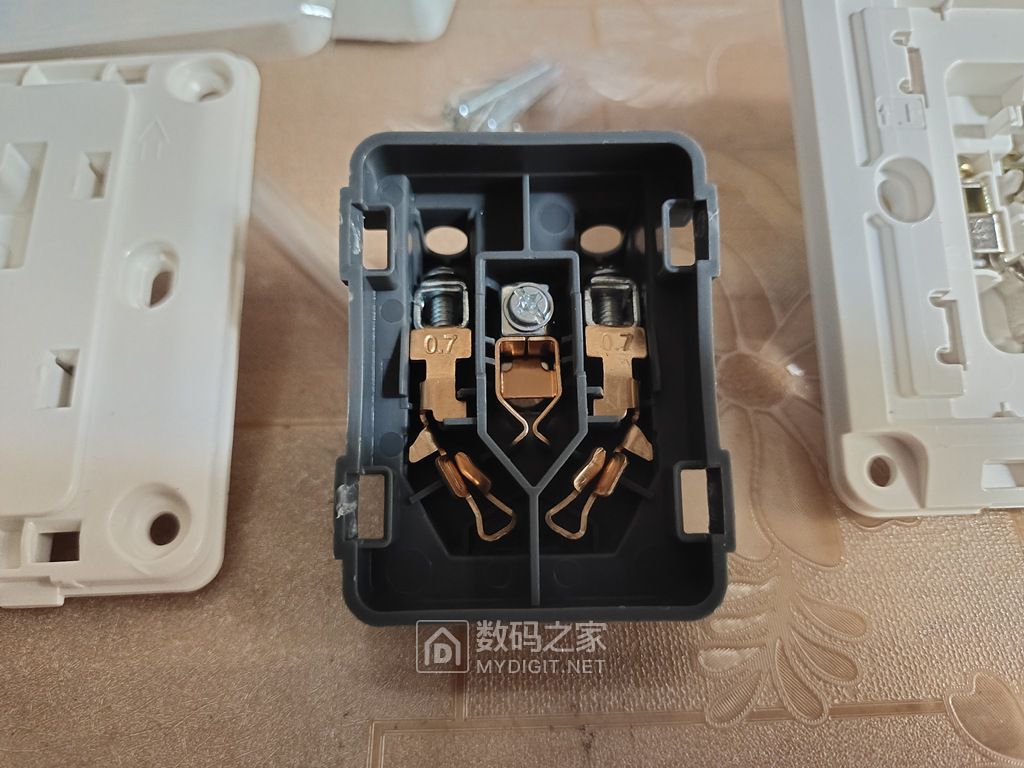

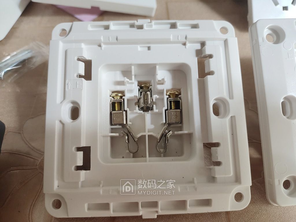

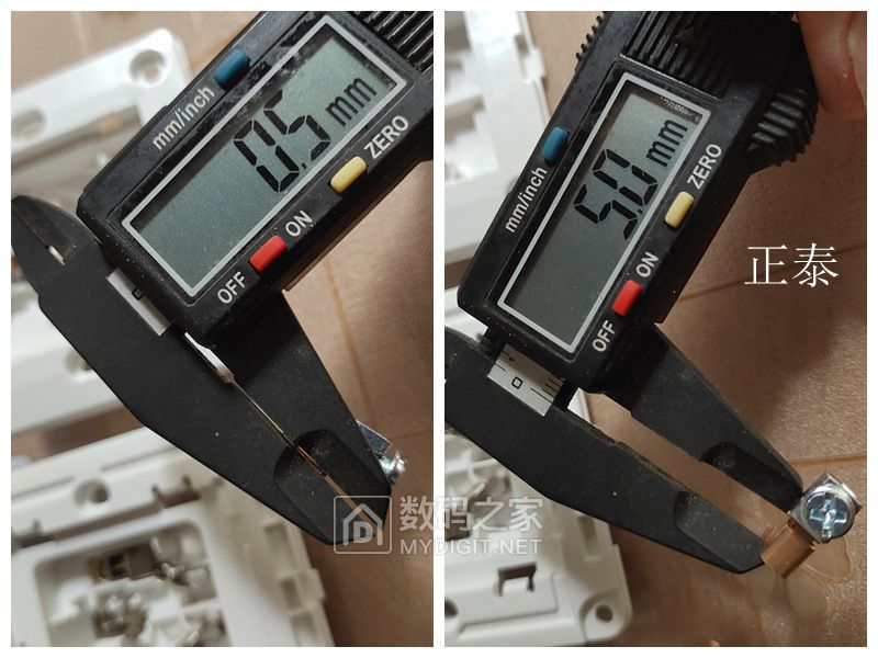

拆开面板,发现西门子的结构设计不一样,
正泰和公牛直接在B壳上开槽安装铜片。
西门子单独开了个灰色的塑料盒子安装铜片。
西门子的铜片直接刻上了0.7的字眼,实际观感上也是它最厚。

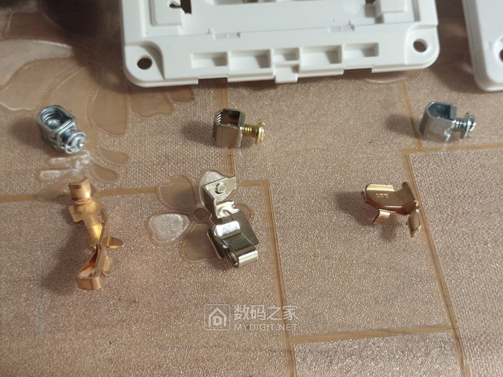

公牛的铜片镀镍处理,质感非常好。
正泰插座的铜片个头最小,看着普普通通。
公牛的镀镍处理后看着真的很舒服。
顺序是西门子,公牛,正泰。正泰的个头真的很小。

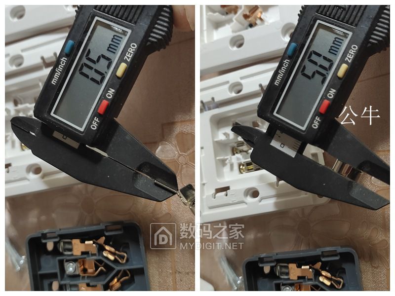

铜片厚度对比,西门子06.*3.3,估计是这个10块钱的卡尺有误差。

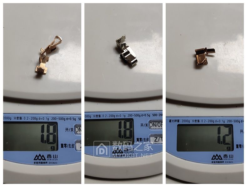

公牛的是0.5*5.0,
正泰的也是0.5*5.0,但是它设计得最短,算是最省料的,
一年下来可以给公司节约不少铜。
最后上对比数据,西门子刨除出误差就是0.7*3.3=φ2.31mm
其他两款都是φ2.5mm。
比上一次拆的普通插座的截面都要大。
上次才拆解的几款插座,除了天正达到了φ2.5mm,其他都在φ1.5mm左右。

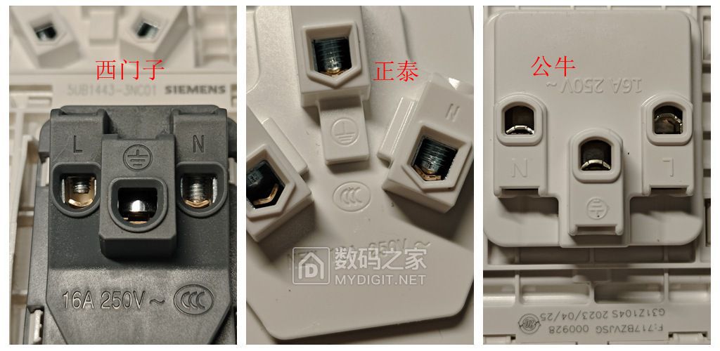

接线方式,公牛采用抱接,其余两款采用螺丝压接,容易压断多股软线的铜丝。
西门子的优势在于铜片最厚,
公牛的铜片多了镀镍处理,成本应该有增加,
正泰的普普通通,算是合格品。
以后大家需要买插座,你们会选择谁呢?
我会选择公牛。
