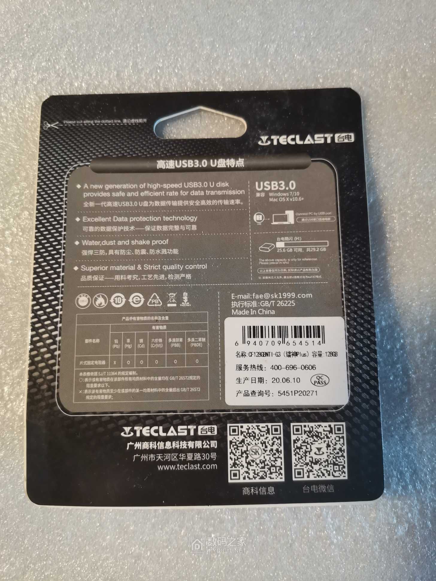

[慧荣] 台电镭神plus,怎么无损拆解
发表于 2023-6-5 20:17:17 来自手机浏览器 | 显示全部楼层 |阅读模式
请论坛大神帮我解惑,在线急等

 楼主| 发表于 2023-6-6 13:14:41 来自手机浏览器 | 显示全部楼层
bt4003400 发表于 2023-6-6 01:10
长啥样 没见过
已更新图片,请查看一下
发表于 2023-6-6 20:48:34 | 显示全部楼层
电吹风200度一顿吹,热乎了用尖嘴钳子一拽就出来了。
发表于 2023-6-6 21:41:19 来自手机浏览器 | 显示全部楼层
很明显,这个是用热熔胶固定的

发表于 2023-6-8 00:13:39 来自手机浏览器 | 显示全部楼层
加热一下要么往前顶要么往后顶
