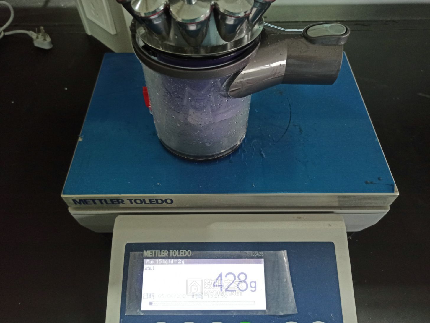

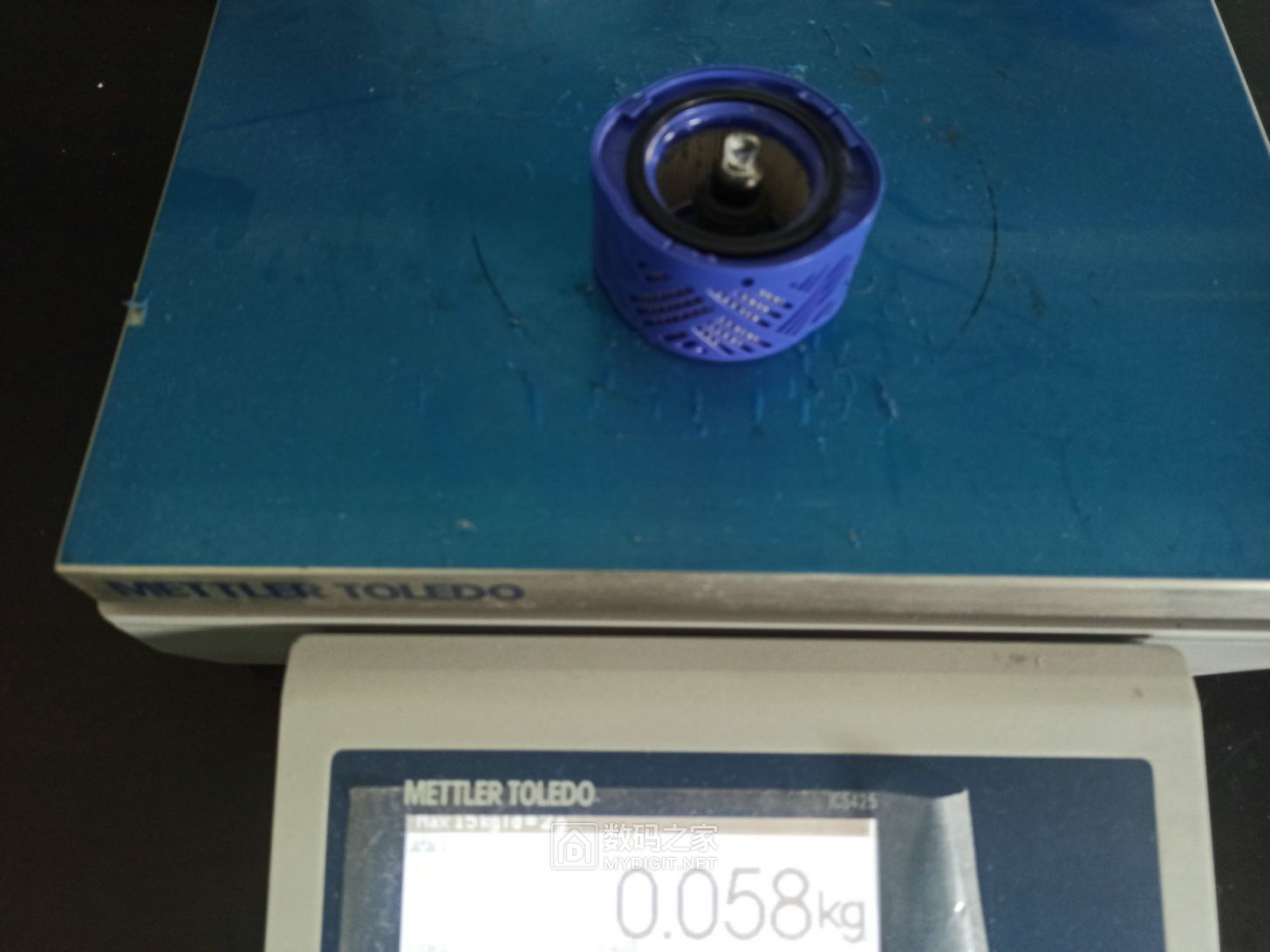

上回说到在闲鱼换了一个戴森V6和V8,V6有尘桶没电池,V8有电池没尘桶,用自己的V6电池试机不转。
拆开看马达锈死了,没得救,但是尘桶还挺新,洗洗干净看看。

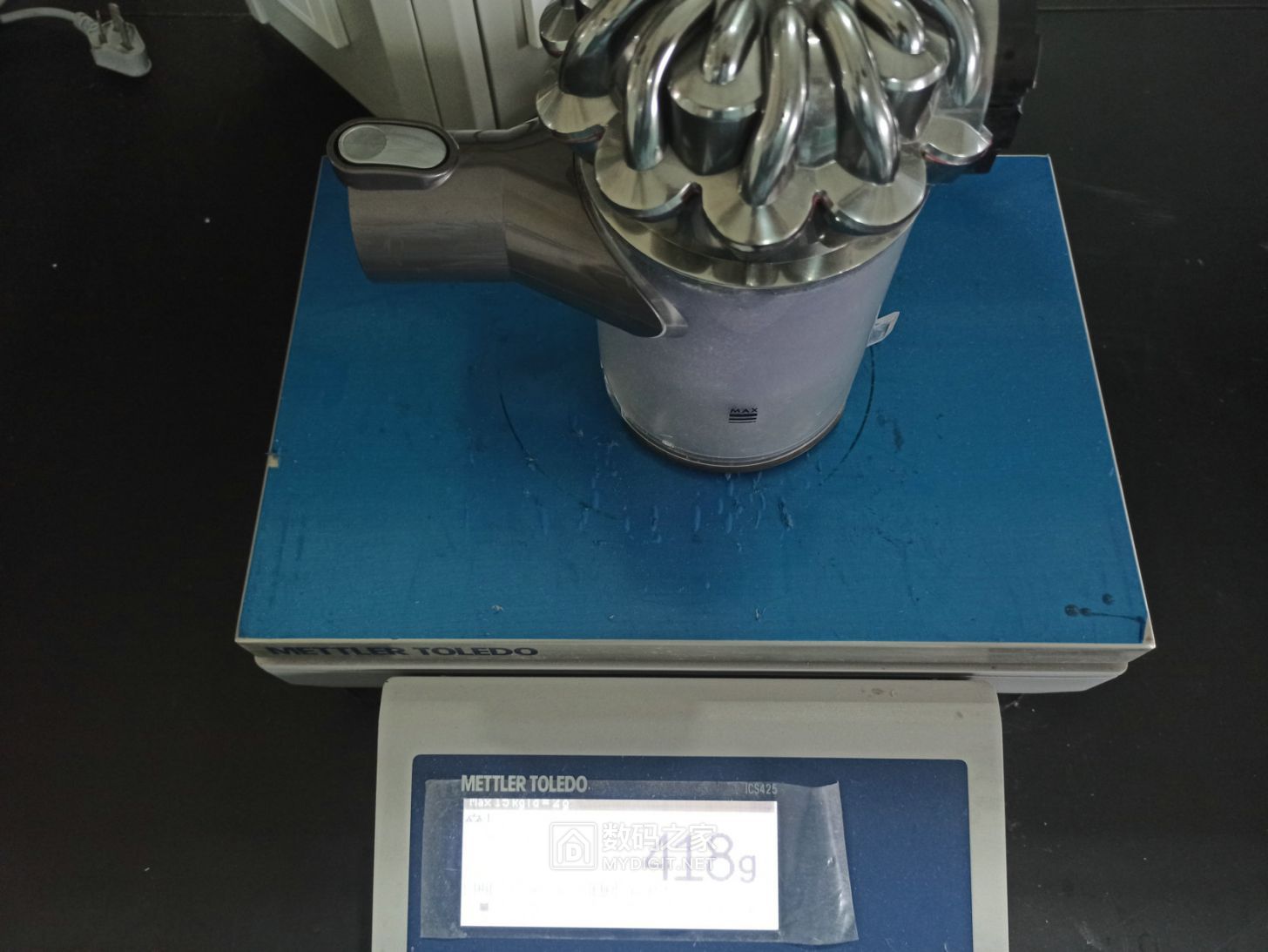

这个是自己的V6,尘桶418g,里面肯定是有积灰的。

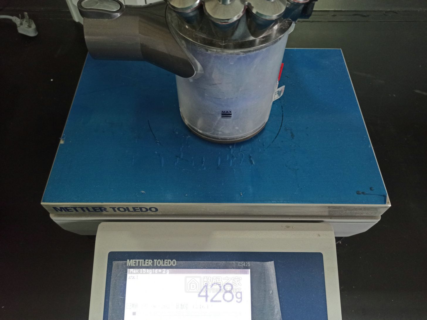

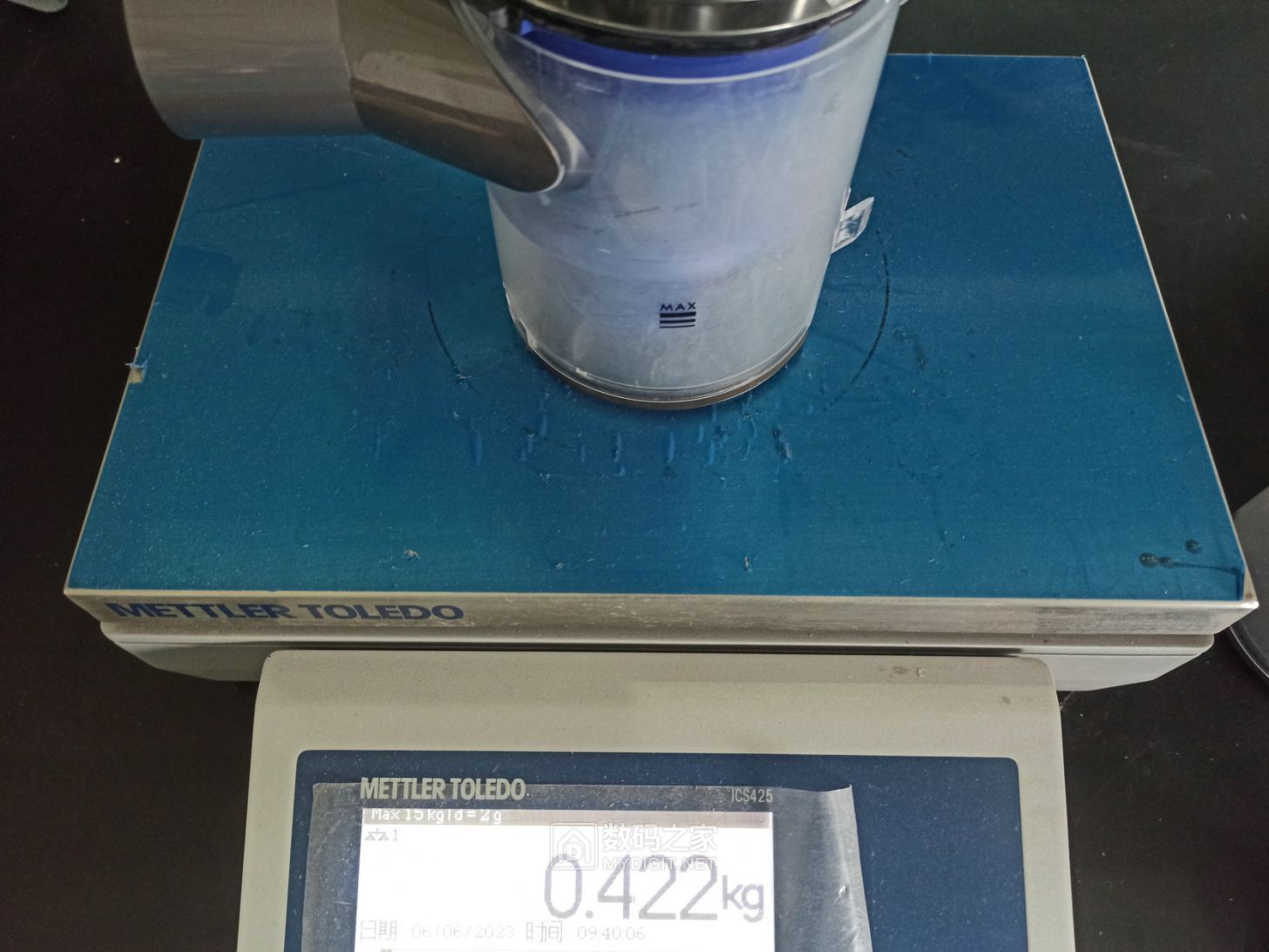

闲鱼的尘桶,428g,新款机器,带尾部过滤

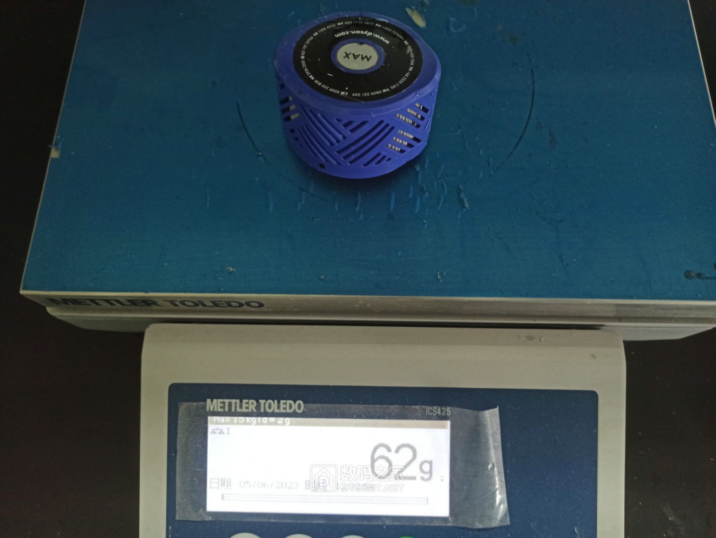

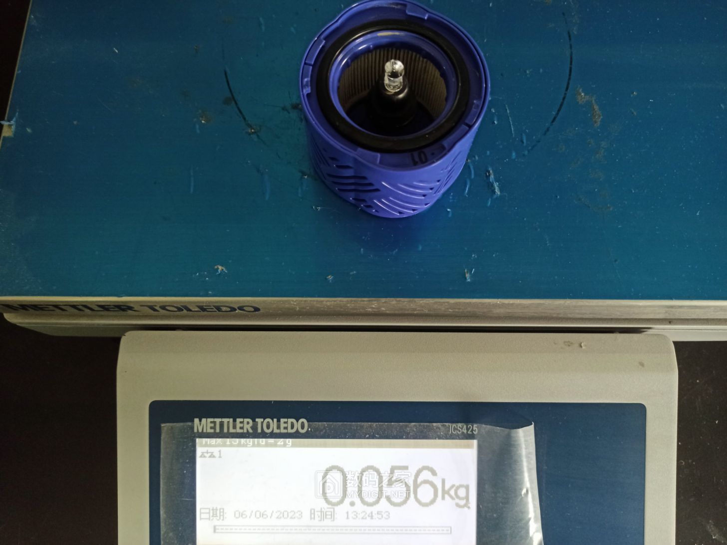

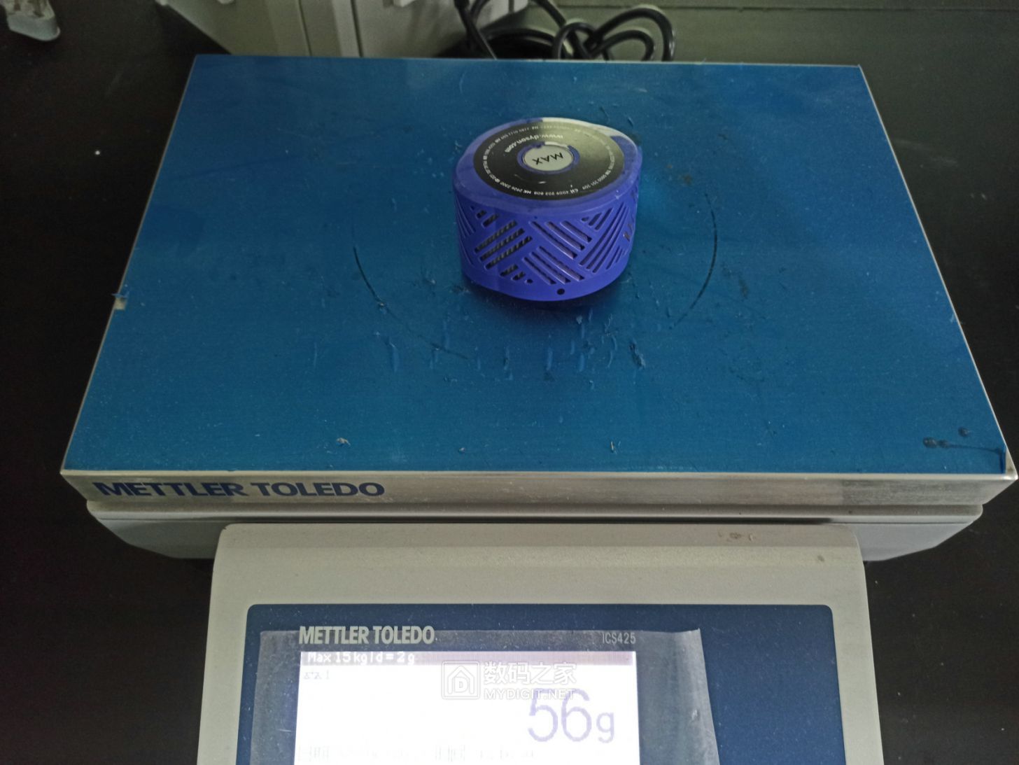

尾部过滤器56g

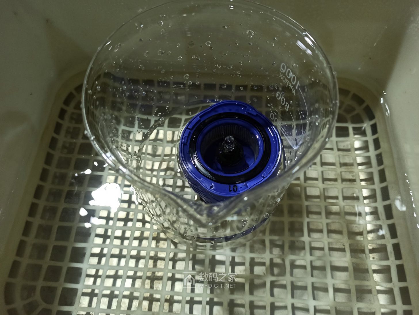

超声波清洗尾部过滤器
甩干水分,吸收6g水
压缩空气吹干,减少4g

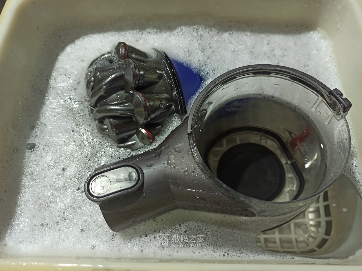

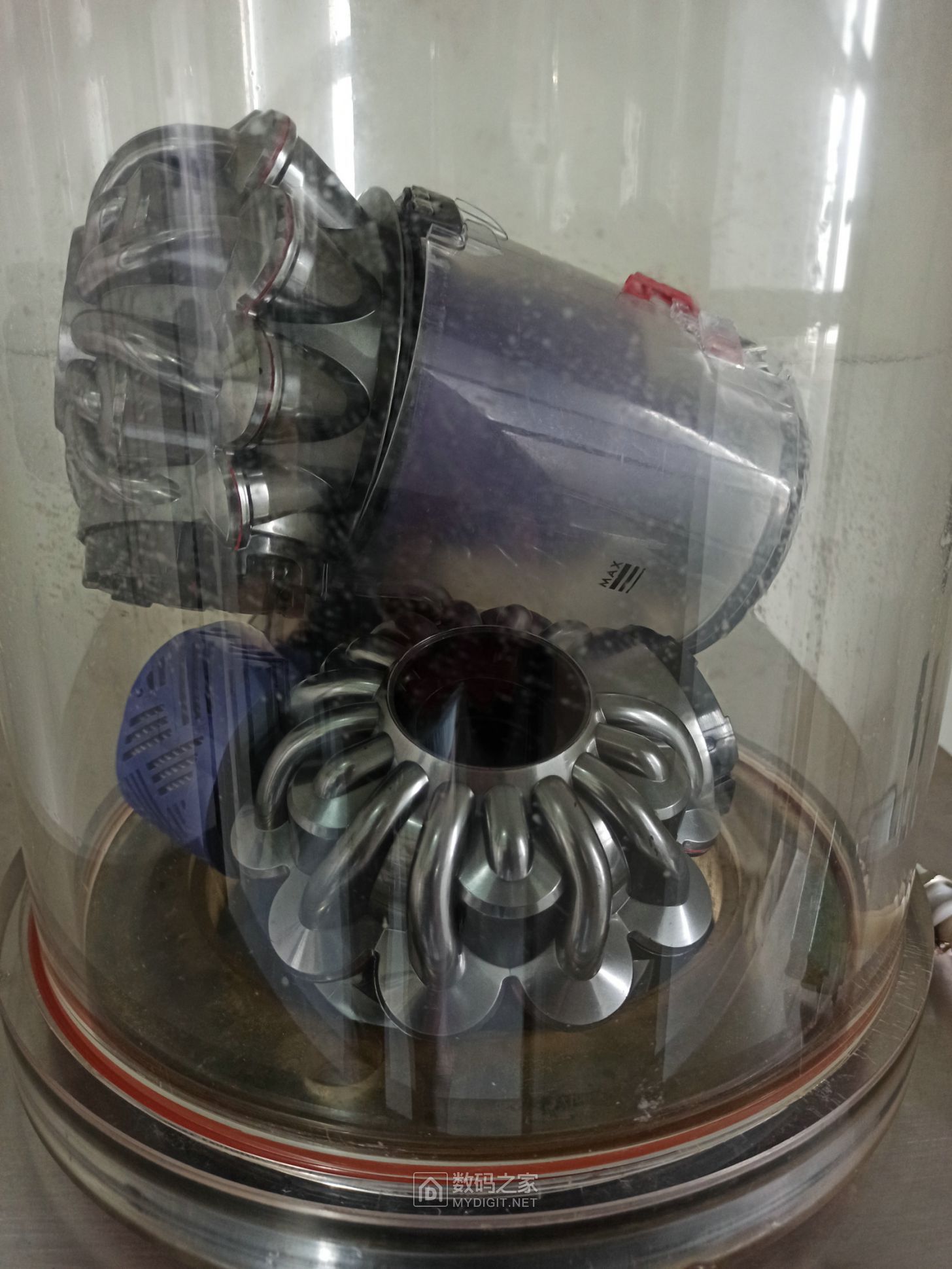

给尘桶和气旋吸泡泡浴,超声波清洗机干起来,进超声波之前用高压水枪冲下来很多泥块

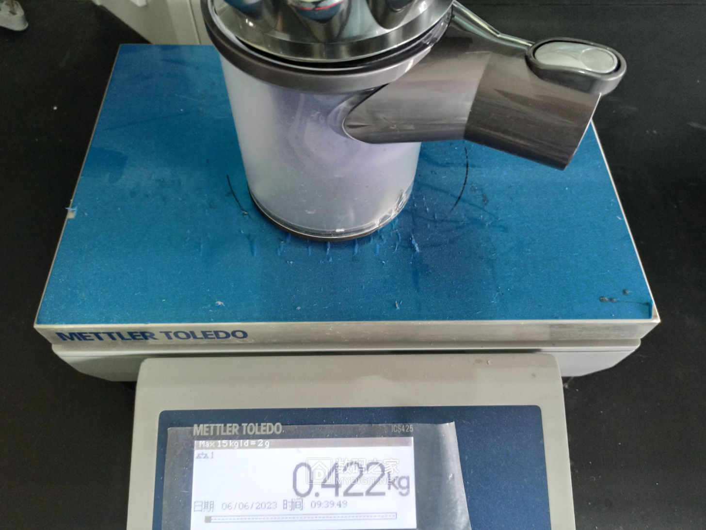

洗完用压缩空气吹干,418变成422,至少有4g水分
放置了一夜,今天称重还是422,里面的水汽出不来
新款还是428,冲下来的泥块和水分交换

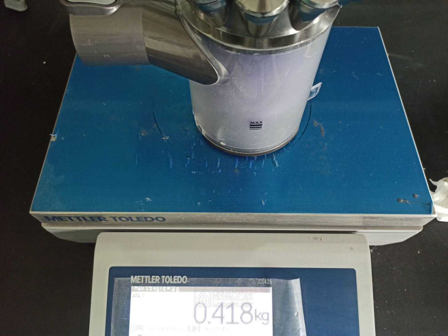

上真空冷冻干燥机,抽真空干燥
抽掉了2g的水分,这下干燥了
抽干后新款和老款的尘桶都回到418g,也就是说自己用的V6还是很干净的,闲鱼的V6至少藏了10g的灰尘在气旋里面,都变成泥块块了
建议大家还是经常清洗吸尘器气旋和尘桶,避免电机挂掉哈哈

 楼主| 发表于 2023-6-6 13:38:06 | 显示全部楼层
有个小小的bug,就是这个梅特勒电子称的精度是2g,要是改成0.1g或者0.01g精度的称就更好了,下次吧
