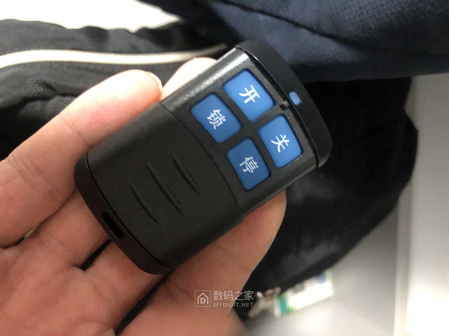

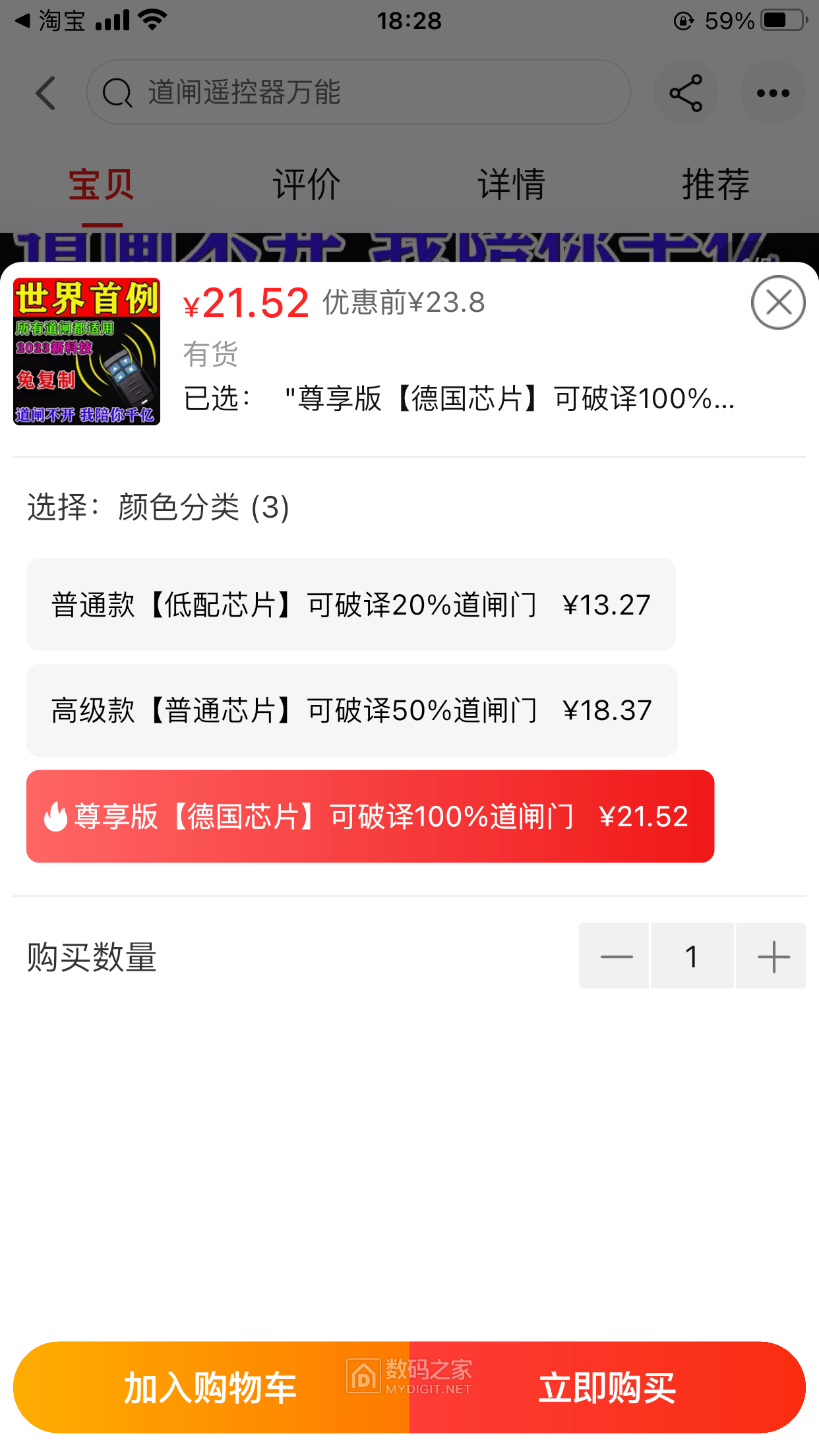

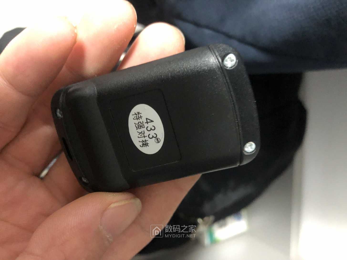

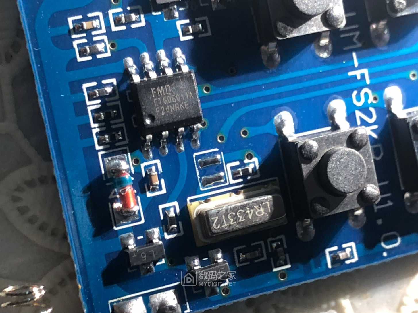

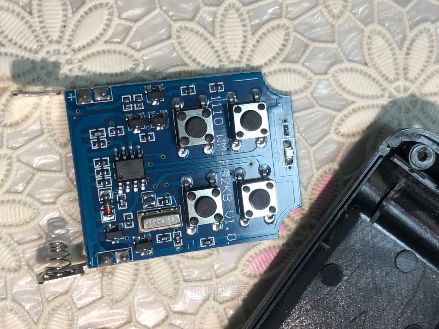

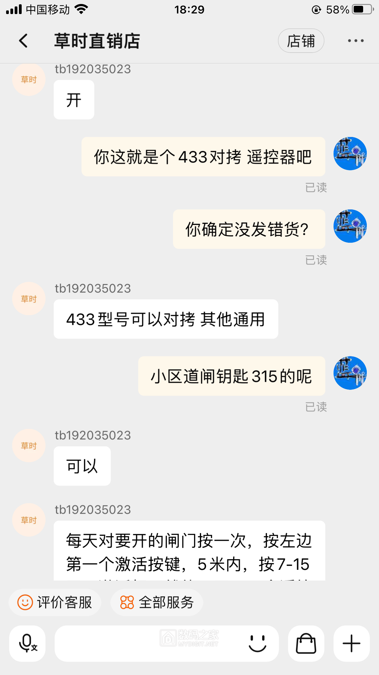

买之前就知道不能好用,好奇心驱使我下单,到货好一看背面标签就知道废了,找卖家确认没有发错货,果断拆开,一个FT60E01单片机一个433晶振,他不可能好用

8脚单片机这么厉害啊

这个估计和之前看到的空调万能遥控器一样,芯片内置各个品牌的代码,使用时一个一个试过来的,运气好的话一会就可以开

如果能成大概率是,按上其实是穷举,频繁的切换不同的码组,看那个码组有动作。。

我知道怎么气死楼主了,这个防水型的433四键强制对拷检索销售价格是9块9包邮。。。。   不过要这品质,我要了。我去找保安抽根,大门我有。。
你可以测试一下,随便找个遥控。  同时按下这个开关钮,快速闪烁。。按上闪三下不连续就是清码了,此时按下随便找的遥控,学习成功上键会变连续闪烁,  这个学习不严谨的,433 315都行,我试过发射是看遥控的声表,而学习是都可以,也就是可以将315的内码学成433的。  我干过。
