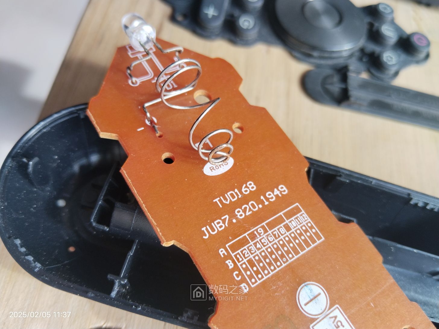

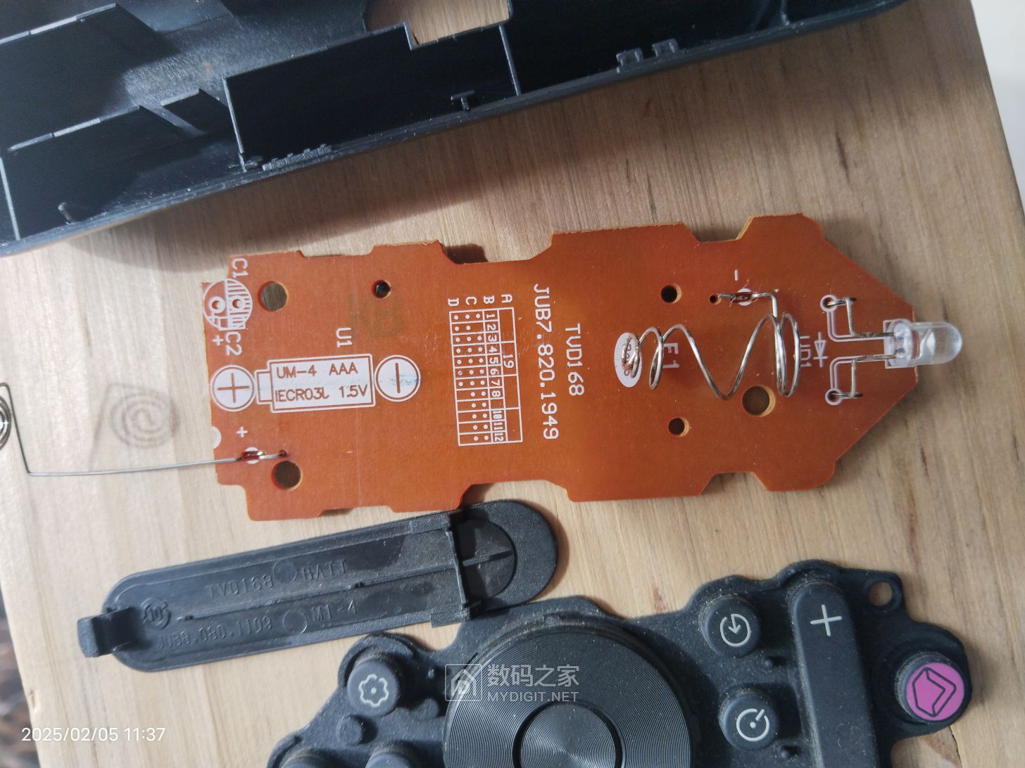

故障原因是没一点反应,拆开测量电池芯片电压只有0.8,电池电压3.2,检查发现是负极弹簧生锈,壁纸刀刮掉铁锈后就好了,这个遥控器设计的负极看不到,藏在里头,非得拆开才能看到,没有螺丝,全是卡扣,用螺丝刀把手敲缝隙就开了

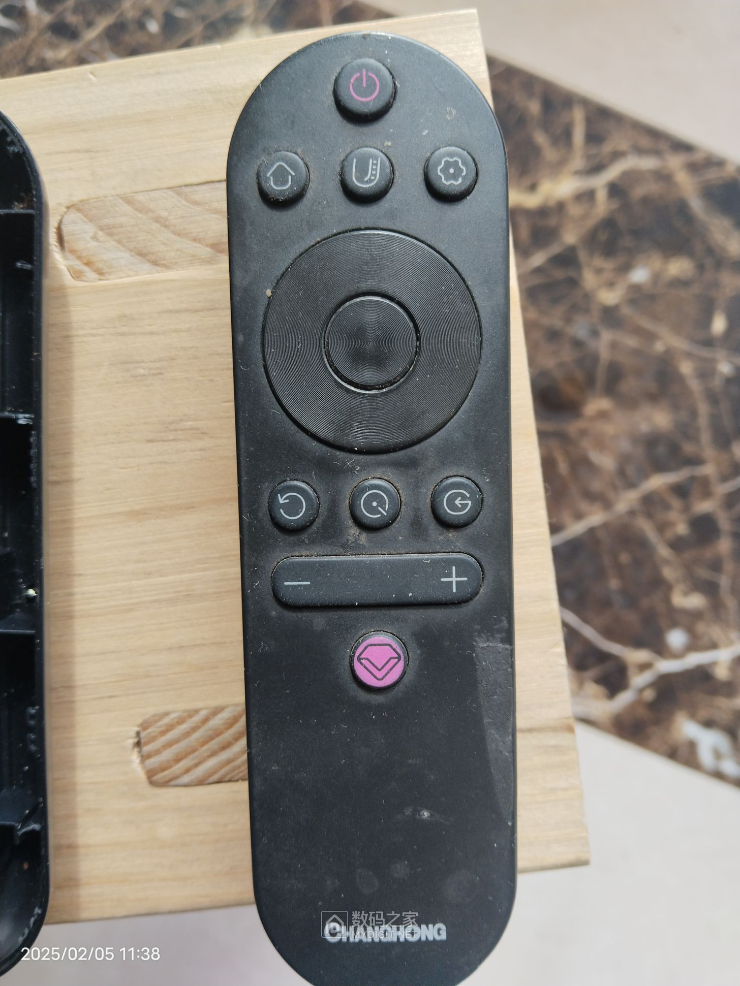

全家福
弹簧跟红外led引脚设计的都不错,红外led弯折过引脚,保证不会被小孩乱按导致虚焊,万能遥控器可多这种问题,有时候是摔得,有时候是小孩按的。电源引脚是卡在pcb再焊接,强度比直接焊接的好的多。原厂负极弹簧很松,拉长后就不会电池晃动

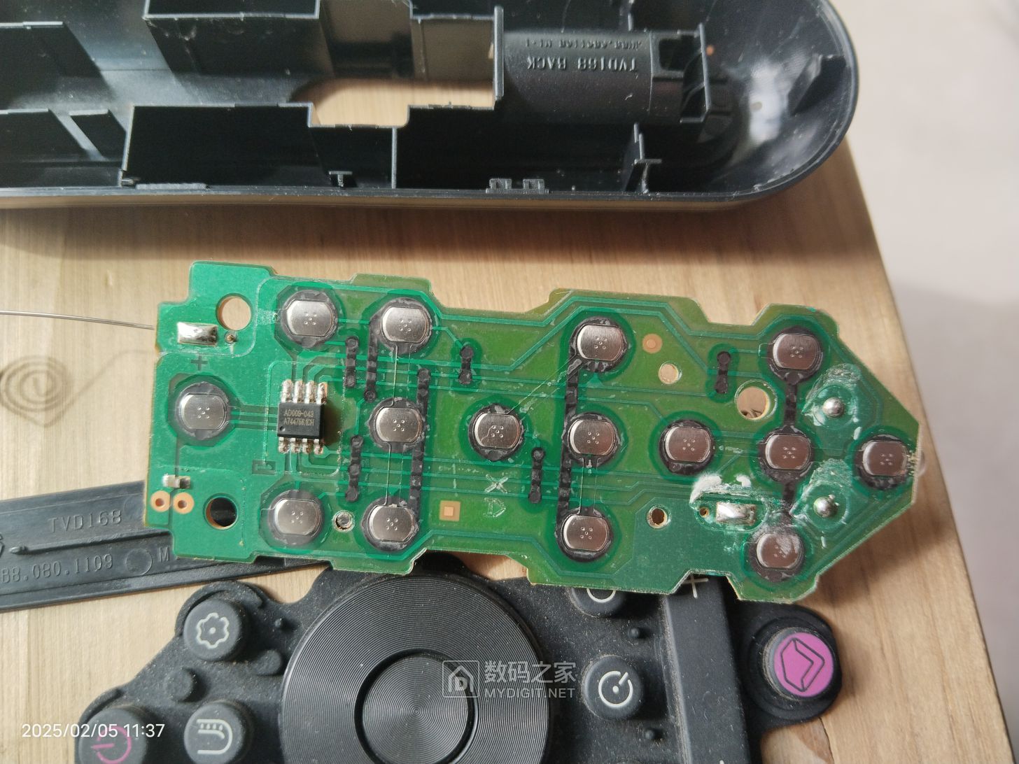

pcb丝印
按键

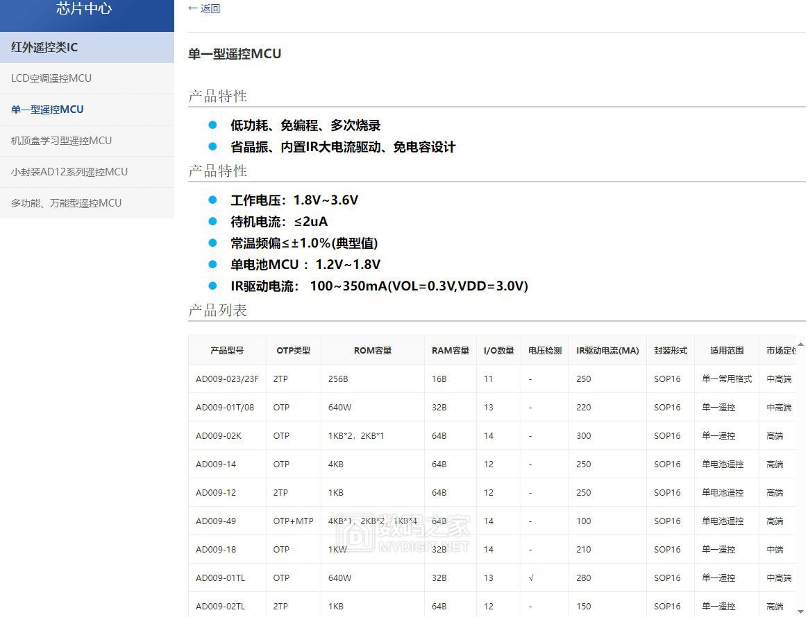

芯片型号AD009-043,广州安广电子科技方案,单芯片,全集成
网上最低2.5包邮,买了还没发货,价格便宜,当备用也不贵,
