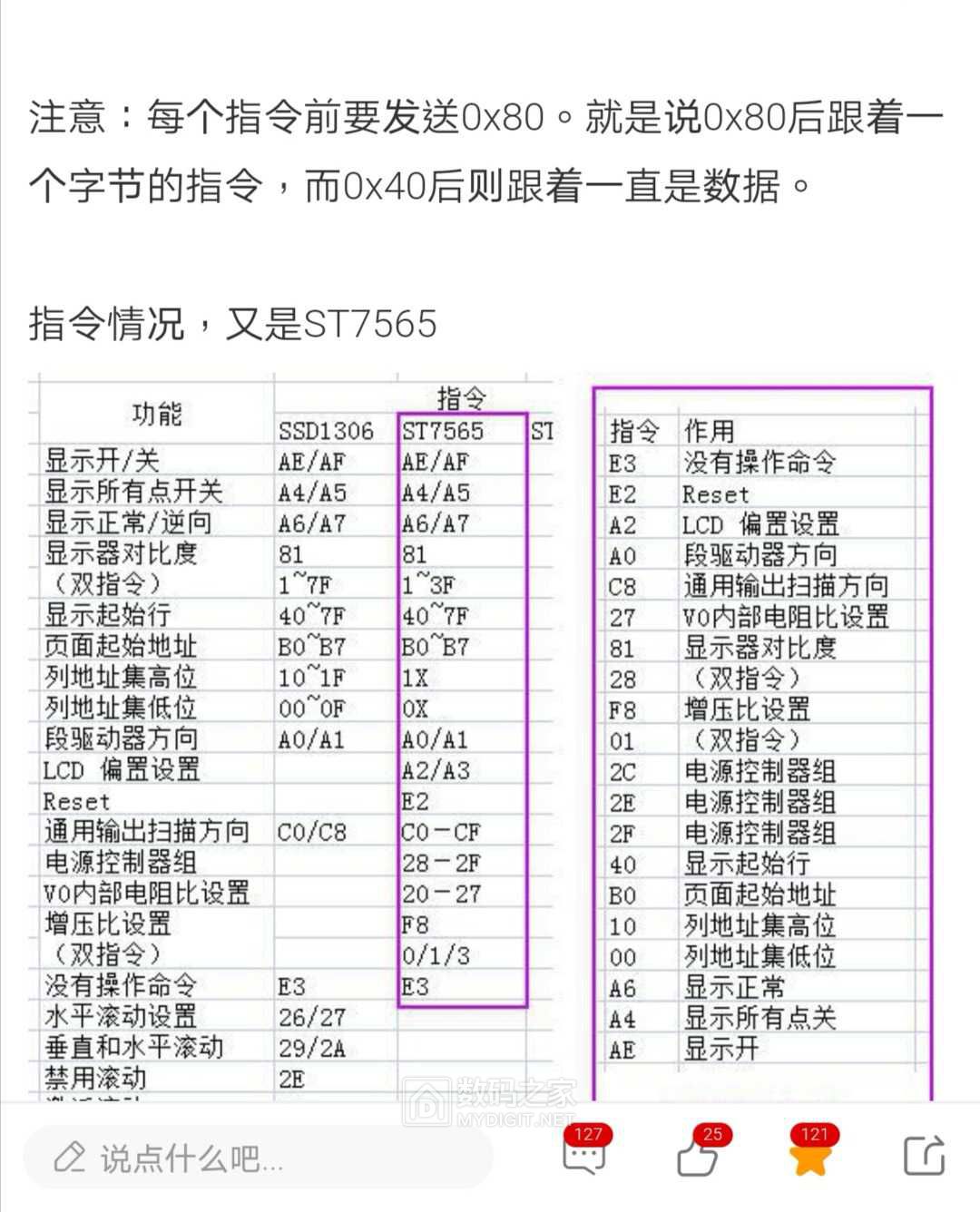

按照坛友那贴给出的信息,这屏要在发送每条指令之前先发送0x80,发送每个数据之前发送0x40,借用它的图。
我按照他那帖子的程序转化为C51的程序多次修改,又多次尝试用我自己另外写的,也尝试修改下面这位坛友这帖的同款,最终以失败告终了。

这里有个疑问?按照@jf201006的介绍,这里屏地址是0x3F,写地址是0x7E,但我看这位坛友用c51点亮的的程序,前后也没见先写从机地址呀,直接就发Ox7E了,有点陷入困境了……
这是@Jf201006程序里的部分,可见传指令之前,是又LCD_ADDRRS传送的,取值就是0x3F.

而一位坛友的,我观察前后就只是传了0x7E写地址,这是为什么?搞不明了,另一坛友部分程序,手机编码不对,中文注释部分我给他删掉了,
  1. void LcdSt7567_WriteCmd(uchar cmdcode)
  2. {
  3.    I2C_start();
  4.    I2C_write_byte(0x7E);
  5.    I2C_write_byte(0x80);
  6.    I2C_write_byte(cmdcode);
  7. //   I2C_stop();
  8. }

3F是地址,但是地址和读写命令拼接成8bits,高7位为地址,末位位读写
3F<<1+RW合起来就是7E和7F,建议看一下IIC协议的相关介绍
这里的3F是设备地址,IIC协议的地址,是读写开始第一个字节发送的,是用来实现和芯片数据交换的地址
后面运用到具体的芯片,还有内部存储的地址,那个是芯片具体功能实现的寄存器地址
所以一共有两个地址概念,不要混了
