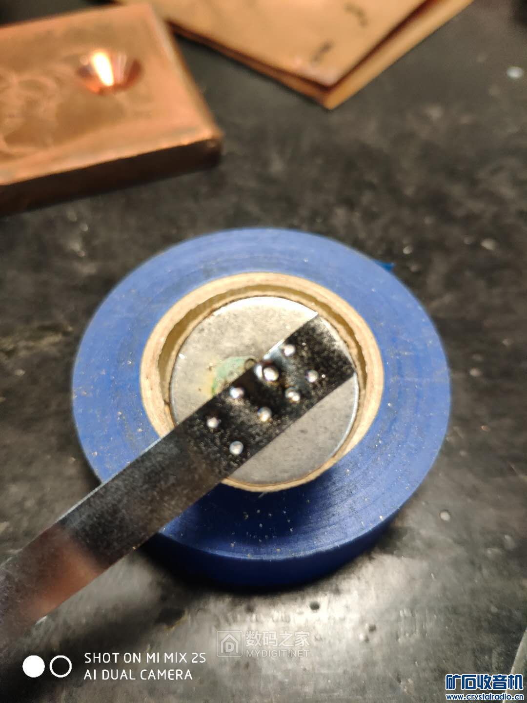

             制作了两台点焊机,某宝上买的外壳,控制板,变压器自己改的,次级用了4根标称25平方的报废的高压接地编织线,量好绕4圈长度并留出接线余量,4根叠成一组,一端在台虎钳上固定,另一头用桌虎钳夹紧,然后在桌虎钳那儿用粗铁丝连上一个花兰吊杆,吊杆一头固定在墙上,收紧花兰使线受力拉紧,在外面半叠绕生料带二层,再用高温胶带包一层,放下既可穿绕,这样拉升后,线结实很多,估计实际还有50平方(原来的线估计也未达标),穿绕4圈拉紧,生料带包线好处耐高温,高压,穿绕滑顺容易收紧.这个为了减小体织,同样窗口可以穿平方大点线.
        制作好后对二种控制方式对比了下,单脉冲点焊0.12-0.15mm镀镍焊片均没问题,但点0.2mm镀镍焊片必须把电池打磨清理干净,有氧化有污点均点焊不牢固,而双脉冲笫一脉冲烧掉脏物,笫二脉冲点牢,拉下直接拉裂焊片.
         设定值见照片,电池上焊片0.2mm的.
         变压器功率都是铜线的900W.单脉冲给同事了.

 楼主| 发表于 2023-7-31 22:54:56 | 显示全部楼层
奇怪,图上了,为啥不出来,再补
单脉冲
单脉冲
双脉冲
双脉冲
内部
内部
控制板
控制板
试样
试样
牢固
牢固
