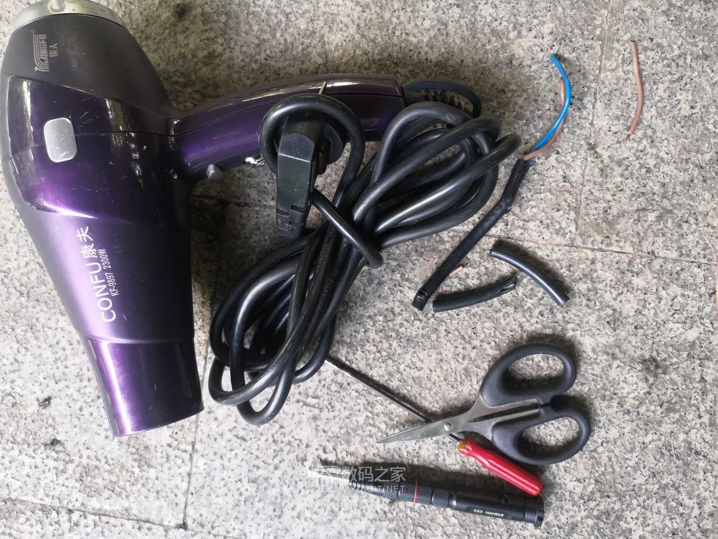

书接上回,废话少说,说是毛病是治不好了,看到总想捡,扔了怪可惜,捡了又没咋用,也就图个拆机贴,蹭点M算了,无聊手痒,为拆而拆,其他不懂,将就看看。整机紫气东来,挺好的一个色。
出厂标记
从这瞧瞧,灰不少
病根在这里,大功率干活,长期扭到这里,腰折了
直接剪了,线材似乎还行,你没地线,用什么鬼3脚插头呀,忽悠老百姓
开拆,3角防拆螺丝,只好请出22合一
一分为二,看起来不算太差,不是那种小电机
几坨灰,扒在那里一动不动的,这可是好东西,对付刀伤,或者野草揦到手之类的,敷上止血快的很,小时候没少掏裤兜里那些来用。
这里也有不少毛发
AC电机,还行,不差,打有自家的标识

装回,重新接好线
简单清下灰
收工,

发表于 2023-8-13 21:07:03 | 显示全部楼层
"直接剪了,线材似乎还行,你没地线,用什么鬼3脚插头呀,忽悠老百姓"
康夫没有忽悠。
双重绝缘电器,这种电吹风不需要接地线。
即使有地线也没有地方接。
电线也是原装的
没问题

发表于 2023-8-13 22:14:24 | 显示全部楼层
这电机的确耐用,我家有个类似型号的,是2200W的用功率计测过,基本没差多少,从2014年一直用到现在,天天吹,也是线头那个位置烧过两次了,都拆开接回了,那个位置基本是通病了
