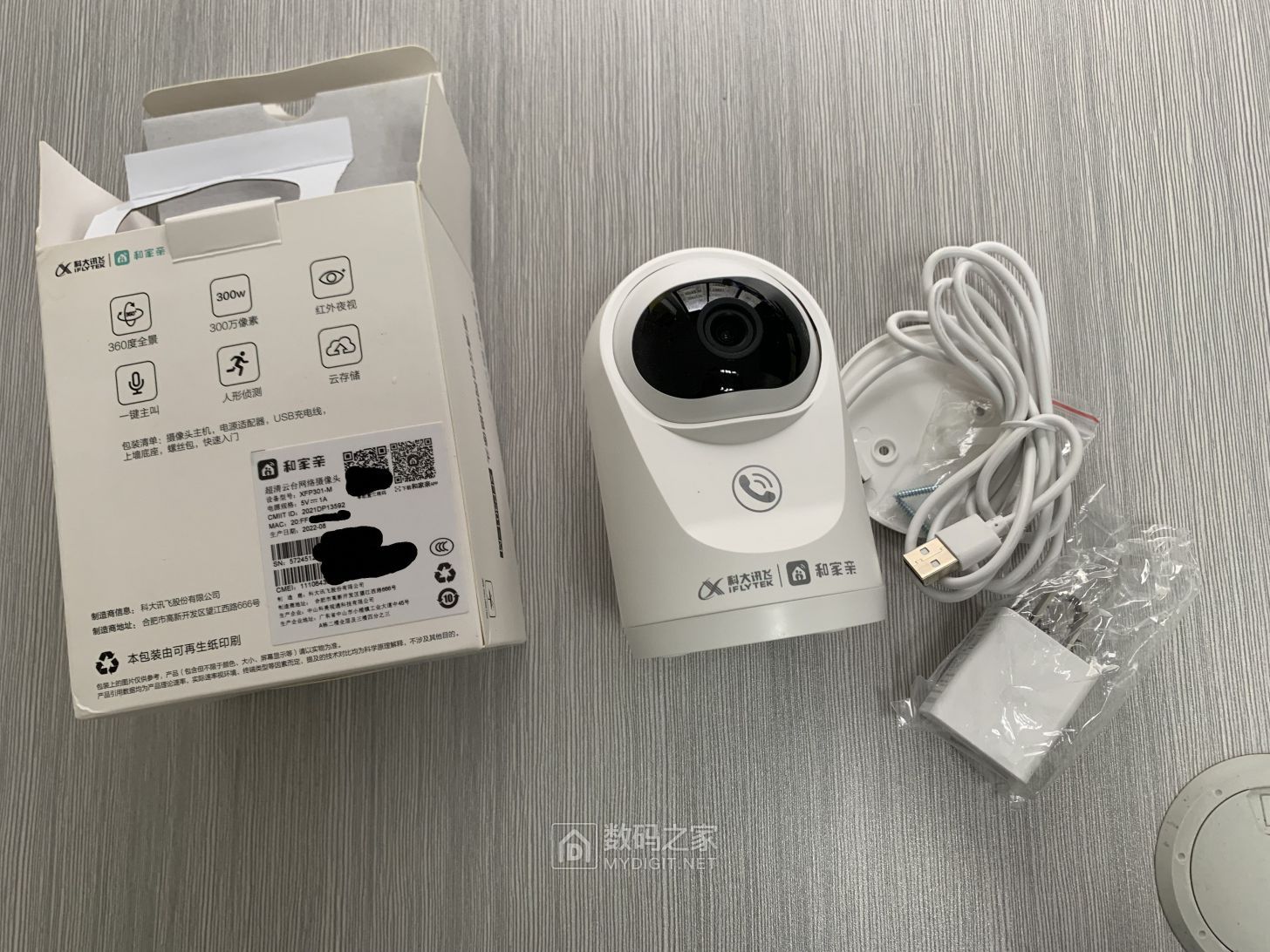

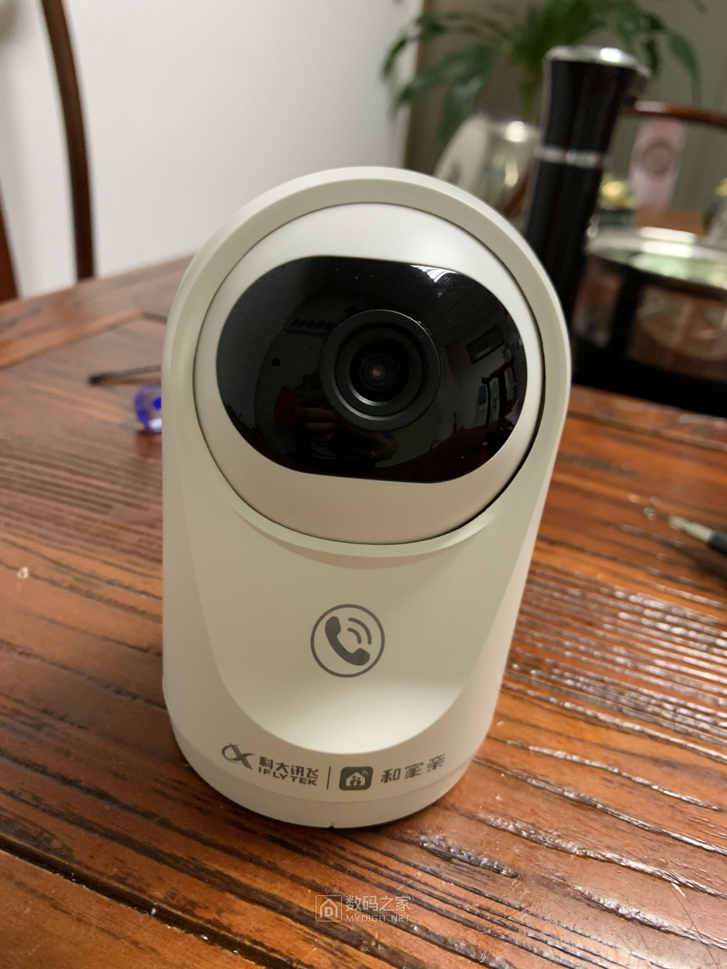

在咸鱼20捡了个几乎全新的和家亲版科大讯飞云台摄像头XFP301-M,卖家告之已经绑定,当研究品出售。
全家福
全家福
正面
正面
到手后复位可以联网,但提示有绑定。在和家新APP中申请解绑失败,去营业厅申请也不行。无奈只有拆机研究一下。

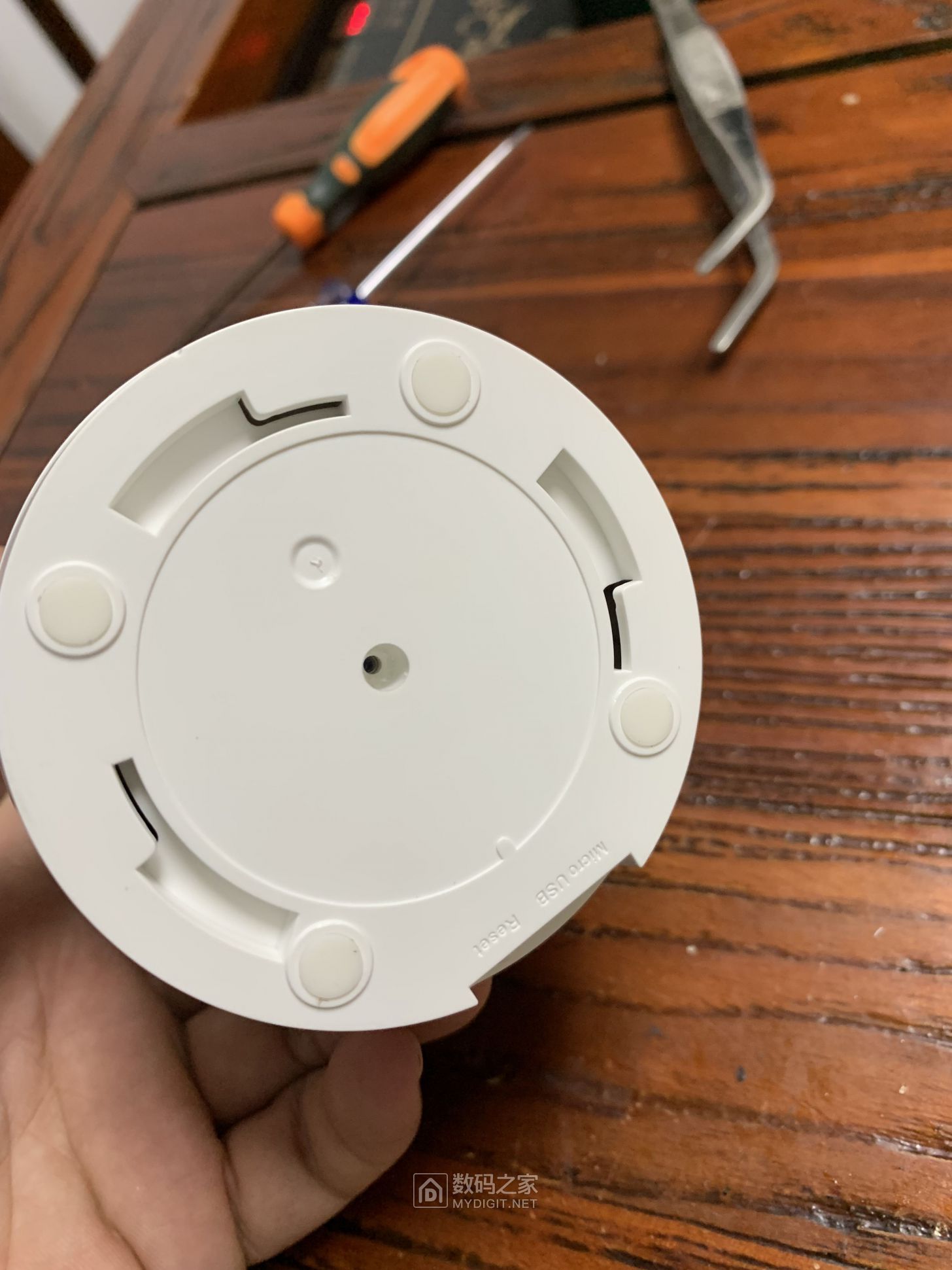

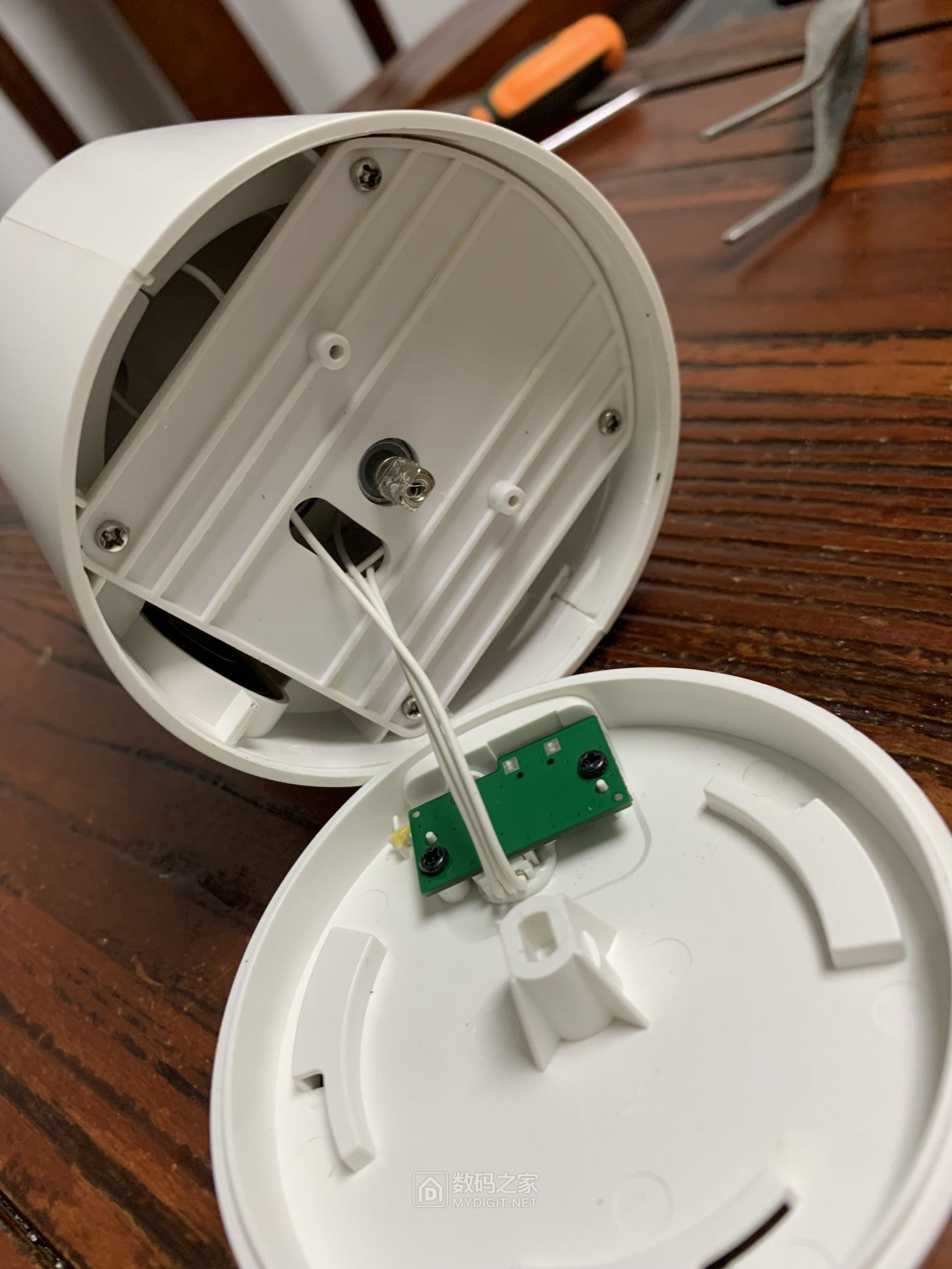

从底部入手,先用吹风机吹下标签,中间有一颗螺丝,拆下
底面
底面
撕开底部标签
撕开底部标签
掰开底座,供电复位小板用插线联接
掰开底座
掰开底座

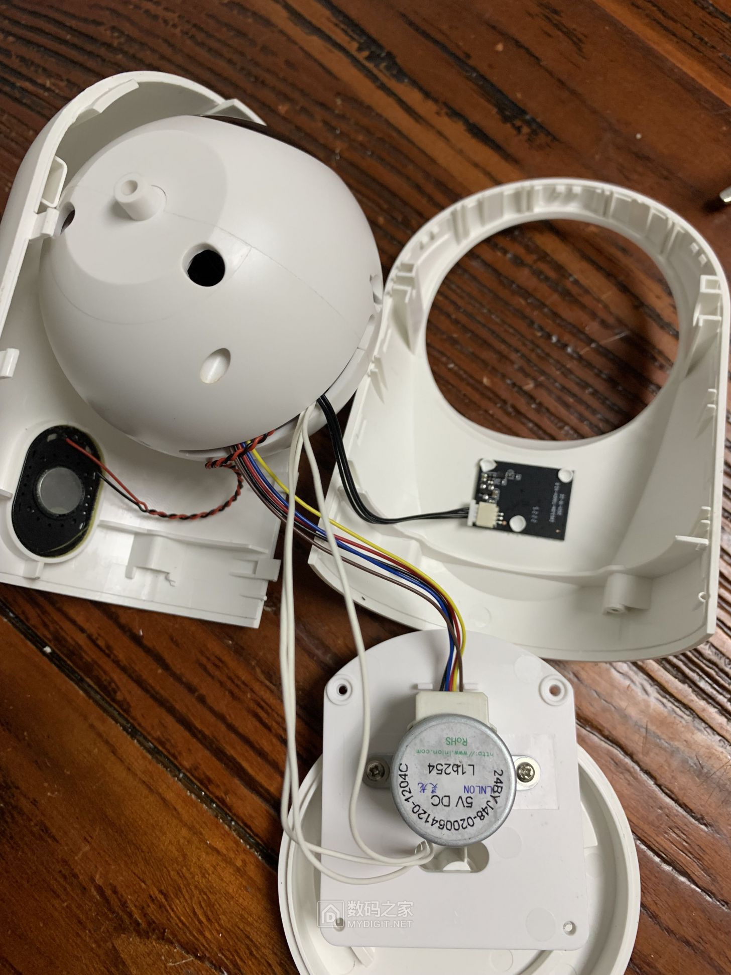

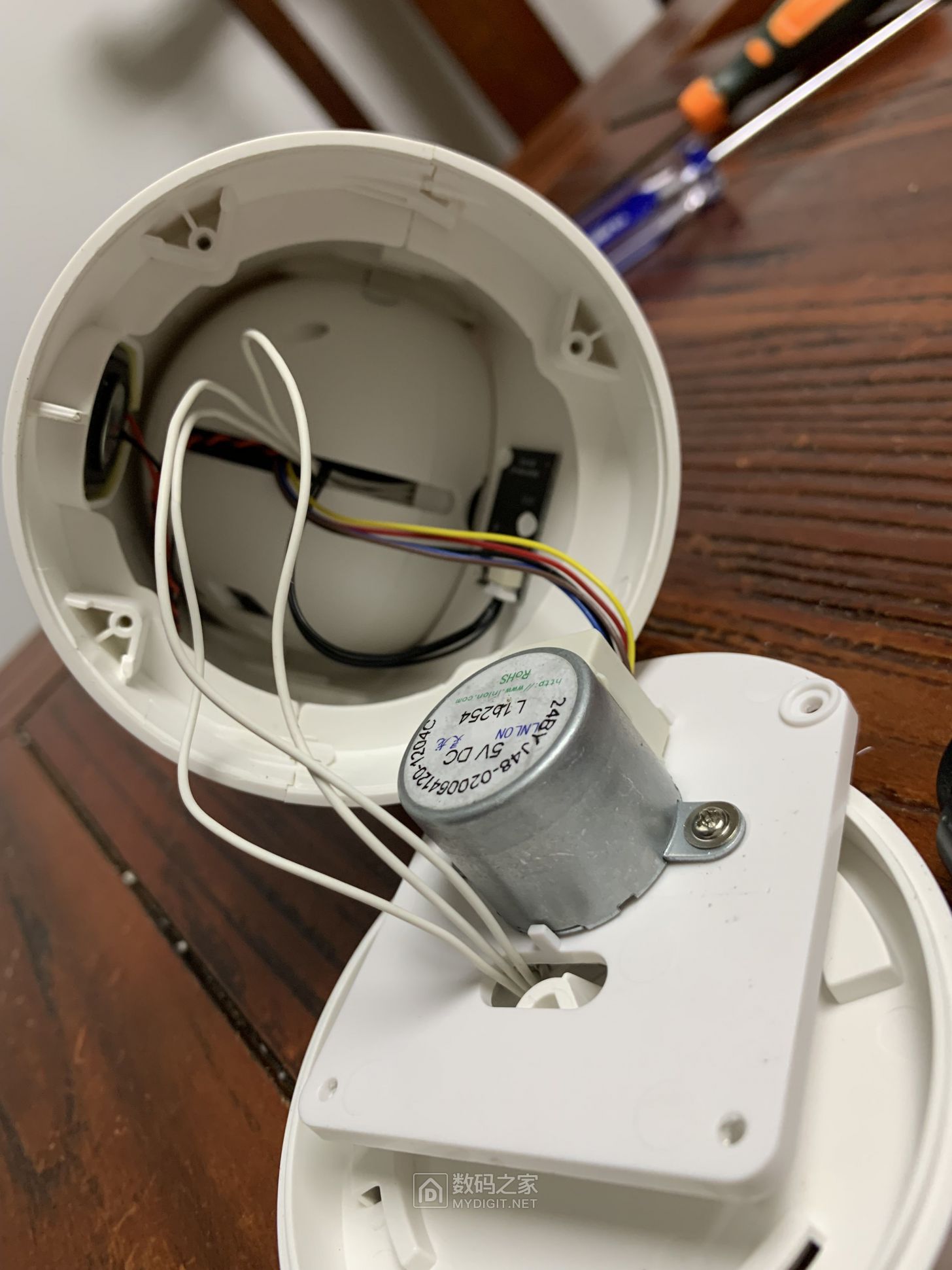

卸下四颗螺丝,底部电机负责水平旋转
拆下四颗螺丝
拆下四颗螺丝
挑开卡扣,大力出奇迹
挑开卡扣
挑开卡扣
大力出奇迹
大力出奇迹

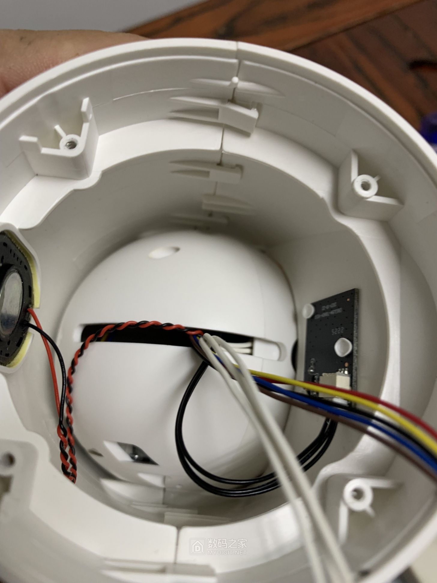

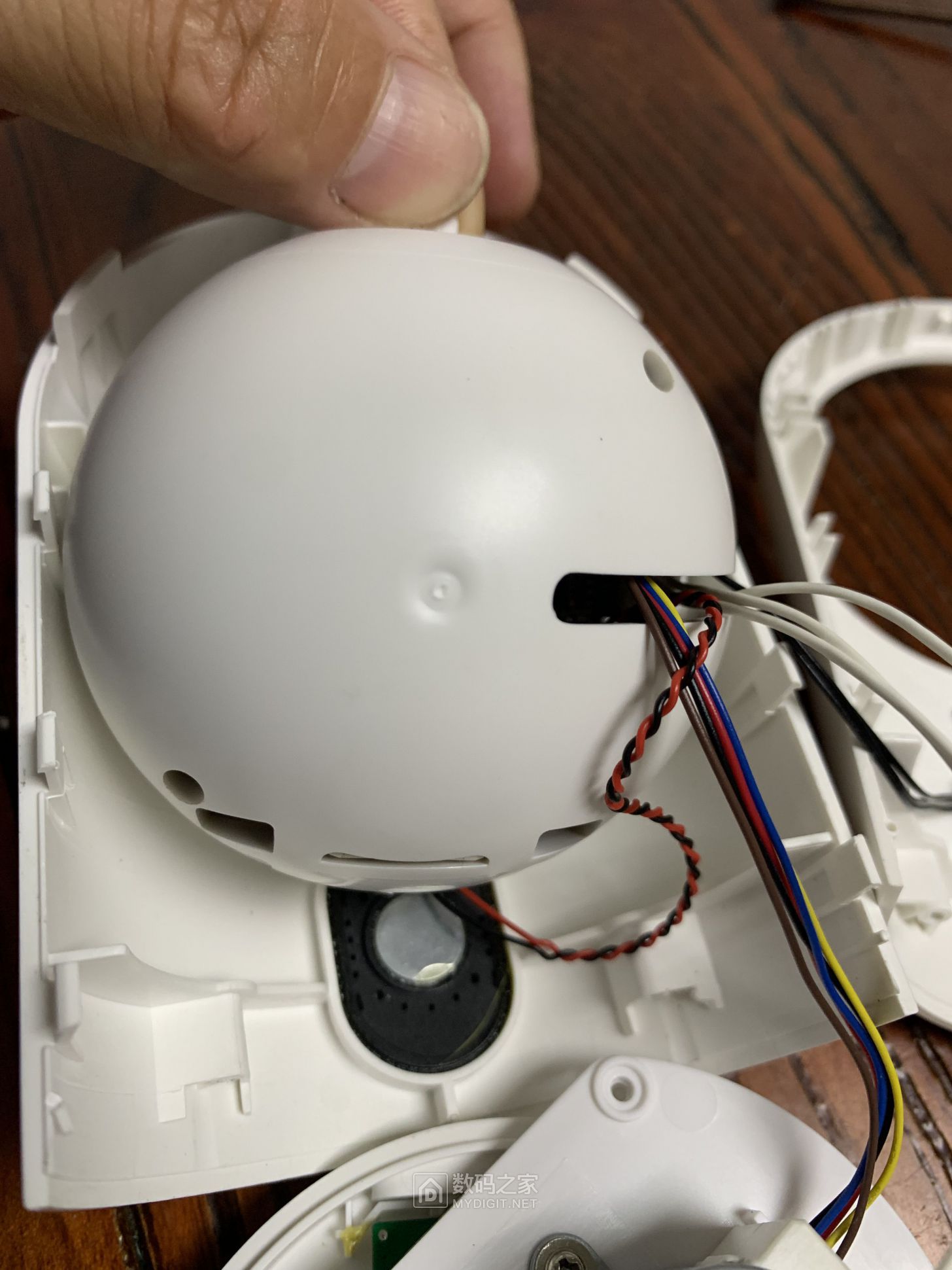

摄像头位于球上,卸下2颗螺丝,轻掰就分开。边上有一个负责上下转动的电机
露出主板
露出主板

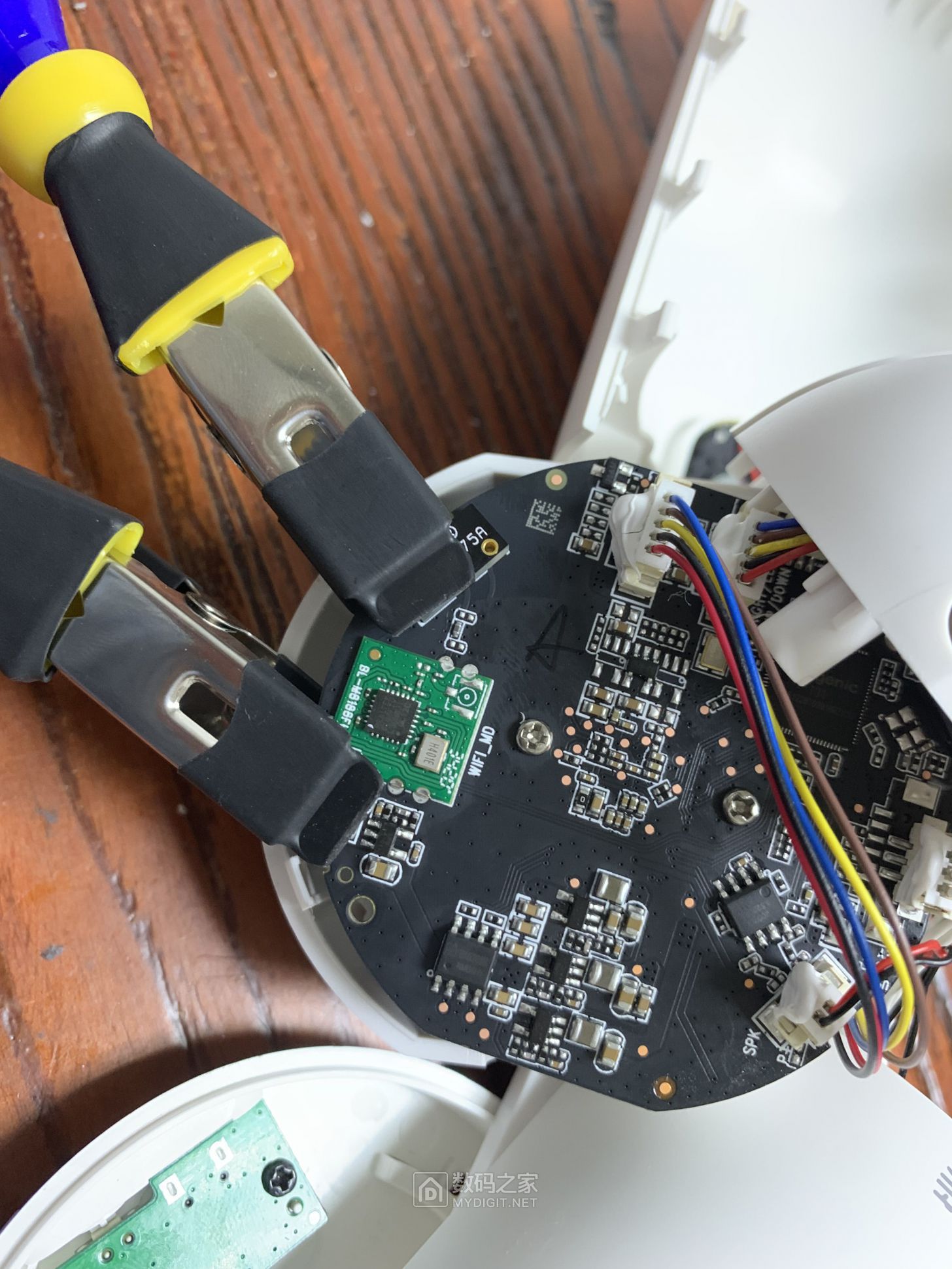

PCB简单,单芯片方案,主控君正T31+小螃蟹RTL8188FTV Wifi模块组成,没有缓存。
主板一览
主板一览
2个型号不一样的电机,来自灵龙
转动电机
转动电机
感光CMOS是贴在主板上,通过镜头座子用螺丝固定
主板正面
主板正面

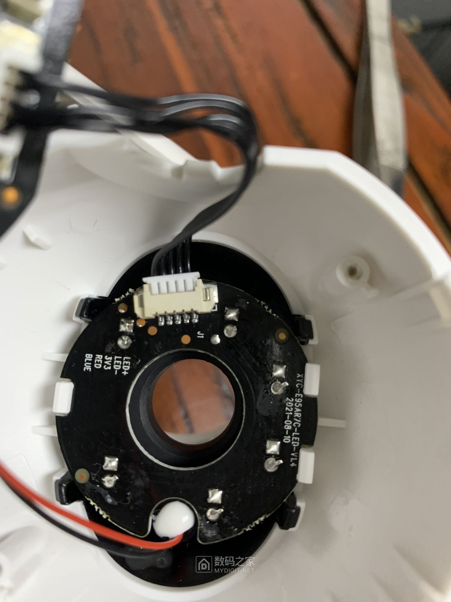

摄像头特写
摄像头特写
红外补光与MIC
红外补光与麦克风
红外补光与麦克风

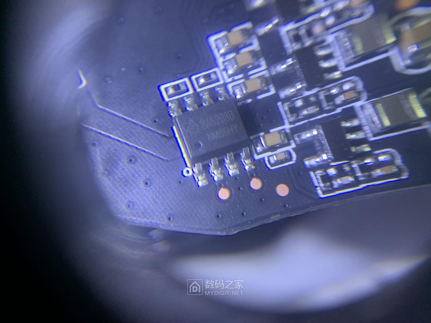

2只BA6208B马达驱动IC
马达驱动
马达驱动
