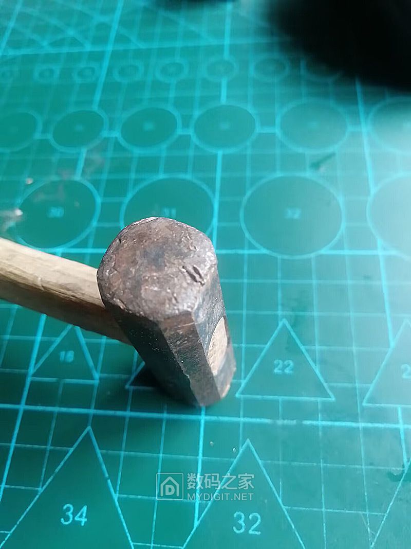

几年前啥也不懂,用A3钢条做了把锤子,
敲的不多,变形很厉害,因为这材质不能淬火没硬度,所以就不耐用,
最近有空用45号钢条做了几把大大小小锤子,
准备打磨光滑后,烧红后用盐水淬火,
再用200度保温回火,处理完后的锤子应该就能放心用了。
为啥要自己做锤子呢,主要是材料是以前买好的,不用再花钱,
买来的锤子如果50-200元那种,买回来也不舍得敲,
还有经常买到没淬火的锤子,以后可以自己淬火一下耐用一点。

弹簧钢做锤也不错

国内做锤子不舍得用好钢

这才几把啊,我看到一些做银饰做木纹金的网红都是几十把几百把锤子呢,也不知道他们是咋收集的,我先选常用的做几把。
