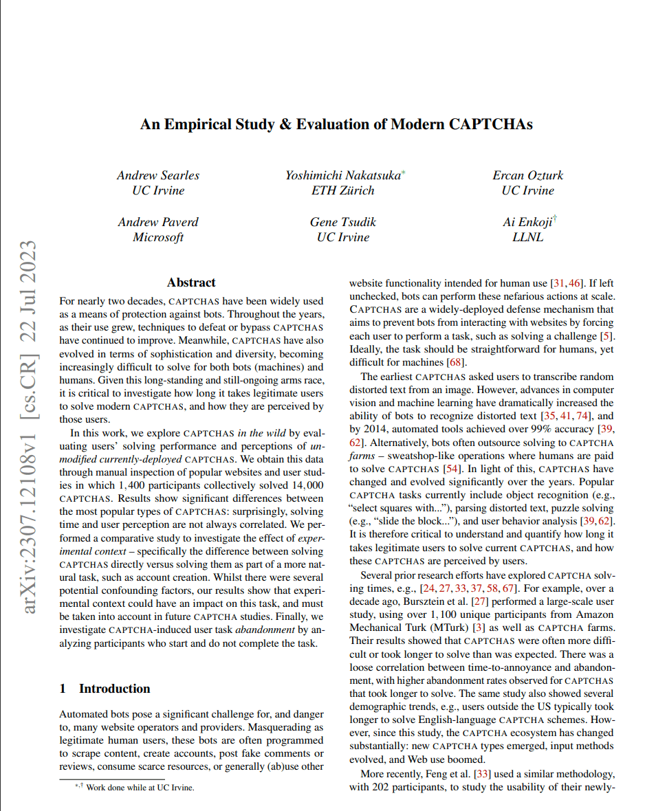

reCAPTCHA 项目是由卡内基・梅隆大学所研发的一套系统,常应用在一些网站的“我不是机器人”验证上。日前美国加州大学艾尔文分校一组研究人员对 reCAPTCHA 项目进行研究,发现当下 AI 验证 reCAPTCHA 系统的准确度已经比人类还高。
▲ 图源 相关论文
据悉,研究人员找来 1400 位志愿者参与 14000 道 CAPTCHA 题目,并评估志愿者解答的速度和准确性。此类 CAPTCHA 类型则包含 reCAPTCHA、游戏式 CAPTCHA,矩阵式图片找出主题(IT之家注:找出图片中包含“大巴”的图块)的 hCAPTCHA、猜不同角度呈现的图片(slider-based CAPTCHA)以及扭曲文字式的 CAPTCHA 等。
从测试结果来看,点击式的 reCAPTCHA 中,人类受试者平均花 3.1 到 4.9 秒,准确率有 71 到 85%,而 AI 平均只需花 1.4 秒就能完成,准确率为 100%。
在考虑大小写的识别扭曲文字中,人类表现为 9-15.3 秒,准确率为 50-84%,明显比 AI 差(识别速度小于 1 秒 / 准确率 99.8%)。于图片矩阵中找出特定主题图片的 hCAPTCHA 中,人类受试者结果为 15-26 秒、准确率 81%,AI 则为 14.9 秒,准确率为 98%。
研究人员发现,几乎所有 CAPTCHA 测试中,AI 所花时间都比人类短,唯独在图片式 reCAPTCHA 中,人类和 AI 时间花费及准确率差不多,其中人类反应时间为 15-25 秒,AI 反应时间为 17.5 秒,人类准确度为 81%,AI 准确度为 85%,但研究人员也同时指出,若是在自然情境下,人类解题的时间会更长。
项目主任研究员 Gene Tsudik 表示,人类用户所反感的 CAPTCHA 技术,已经被 AI 所突破,未来难以再具有实际作用,但面对当下这种情况,大量企业依然“不想承认 CAPTCHA 无效”,迫使用户只好继续忍受这些繁琐的 reCAPTCHA 验证系统。
