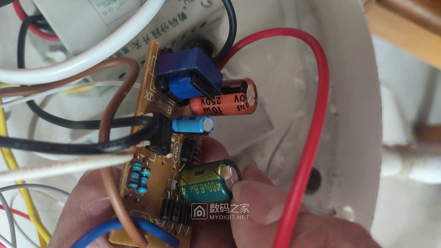

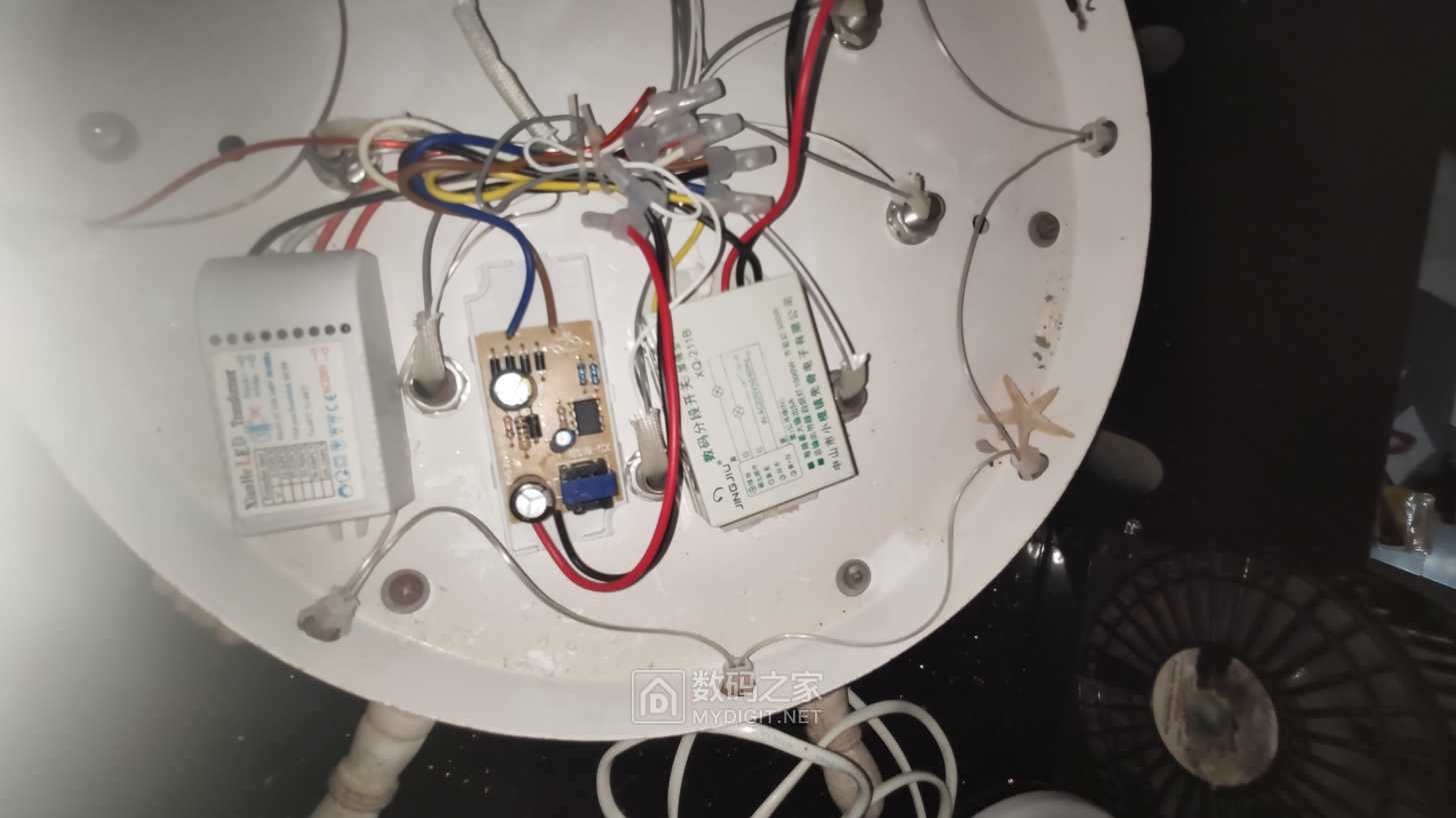

昨天一回来小孩就汇报他房间灯坏了,一开就闪烁不停。晚上就没修了,先用台灯临时用用。
上午乘着凉快,赶紧用梯子把灯取下来了。

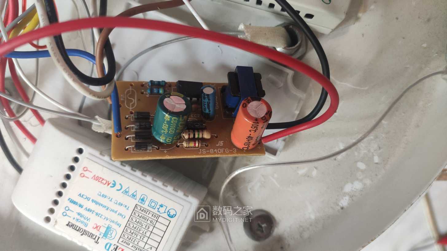

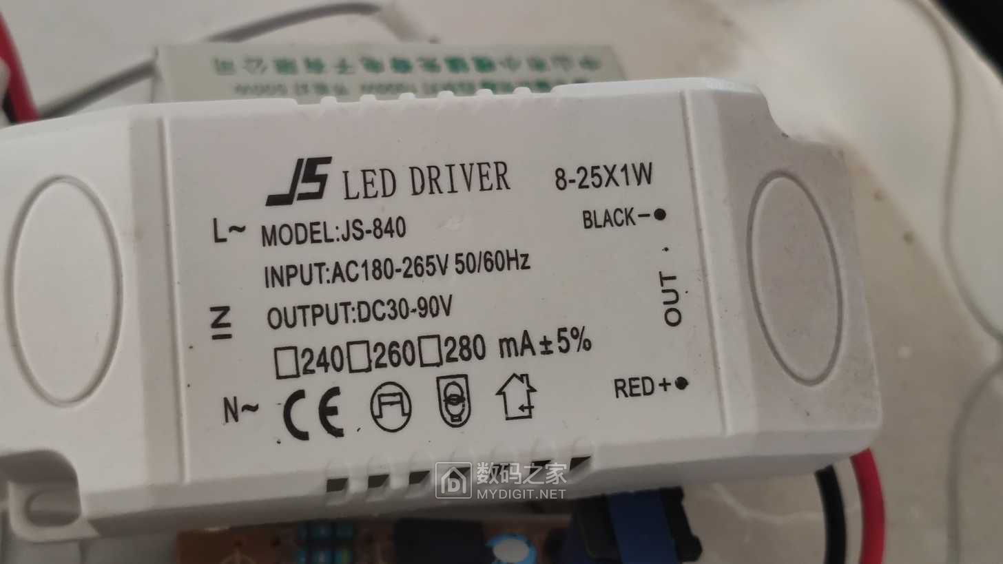

拆开驱动一测输出电容,容量只有2.8uf,标称的是4.7uf。驱动输出电压30-90,几个小led的cob串联,开始打算换上闲置的最高输出电压40v的驱动,结果灯微微亮,还是得换电容了。

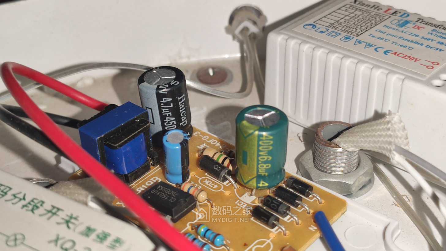

高压部分滤波电容和输出部分电容都降容了,都得换。翻箱倒柜在废弃的智能电饭煲板上找到一个450v4.7uf的电容,换上做输出滤波电容正好。换上后灯正常点亮不闪了。接着把闲置没用上的led驱动的400v6.8uf的滤波电容换了过来。
到此,灯算上正常可用了。
测得正常输出电压80v。
主芯片是型号cl1508ir的led恒流芯片。
天气热,修的急,没具体看这芯片的具体应用电路图了。

发表于 2023-8-20 01:06:59 | 显示全部楼层
你这两个电容刚好用反了,绿皮的应该用在次级

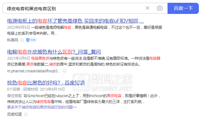

为啥?
除了因为黑皮的是450v,绿皮的是400v。还是有其他原因?
发表于 2023-8-20 09:49:59 | 显示全部楼层
xushu 发表于 2023-8-20 08:27
为啥?
绿皮一般代表高频低阻,开关电源的次级对电容的性能有要求,普通电容换上去发热严重用不久
 楼主| 发表于 2023-8-20 11:04:00 来自手机浏览器 | 显示全部楼层
猪小呆 发表于 2023-8-20 09:49
绿皮一般代表高频低阻,开关电源的次级对电容的性能有要求,普通电容换上去发热严重用不久 ...
绿皮400v那个电容,在原来的驱动上是在初级,所以就借过来了。

发表于 2023-8-21 15:06:48 | 显示全部楼层
绿皮一般代表高频低阻------怎么从来没有听说过?理论依据在哪里?
以前网上看到的,这个并没有标准,只是通常这么认为,像尼吃糠之类的大牌电容就不这么区分

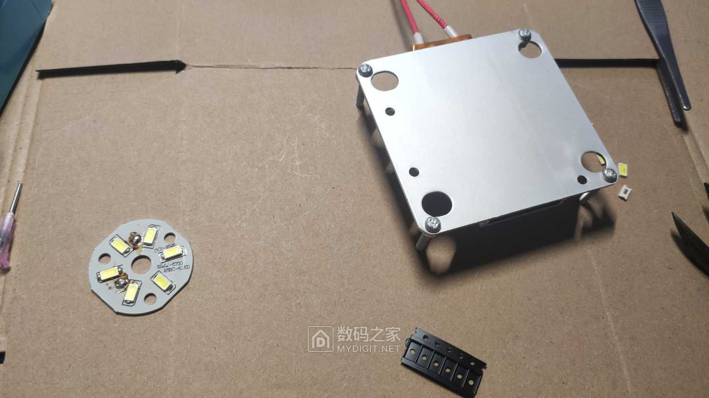

 楼主| 发表于 2024-4-13 15:24:51 来自手机浏览器 | 显示全部楼层
开始以为是电容失效了,测量后电容正常。半年过去了,有一块灯板坏了。总共八块板,每块3串2并,6个5730灯珠。这次,输出端又加了一个10uf电容,忘记拍照了。次级总共20uf。
六个灯珠全换了。继续用。
 楼主| 发表于 2024-10-30 08:25:07 来自手机浏览器 | 显示全部楼层
kelchdeng 发表于 2024-4-13 15:24
开始以为是电容失效了,测量后电容正常。半年过去了,有一块灯板坏了。总共八块板,每块3串2并,6个5730灯 ...
在嘉立创打板了十多块铝基板,并且买了些台产的150ma正白5730LED灯珠,提前先用焊台焊好小片LED,一次把这灯LED全换了。原灯珠寿命也差不多到了。
