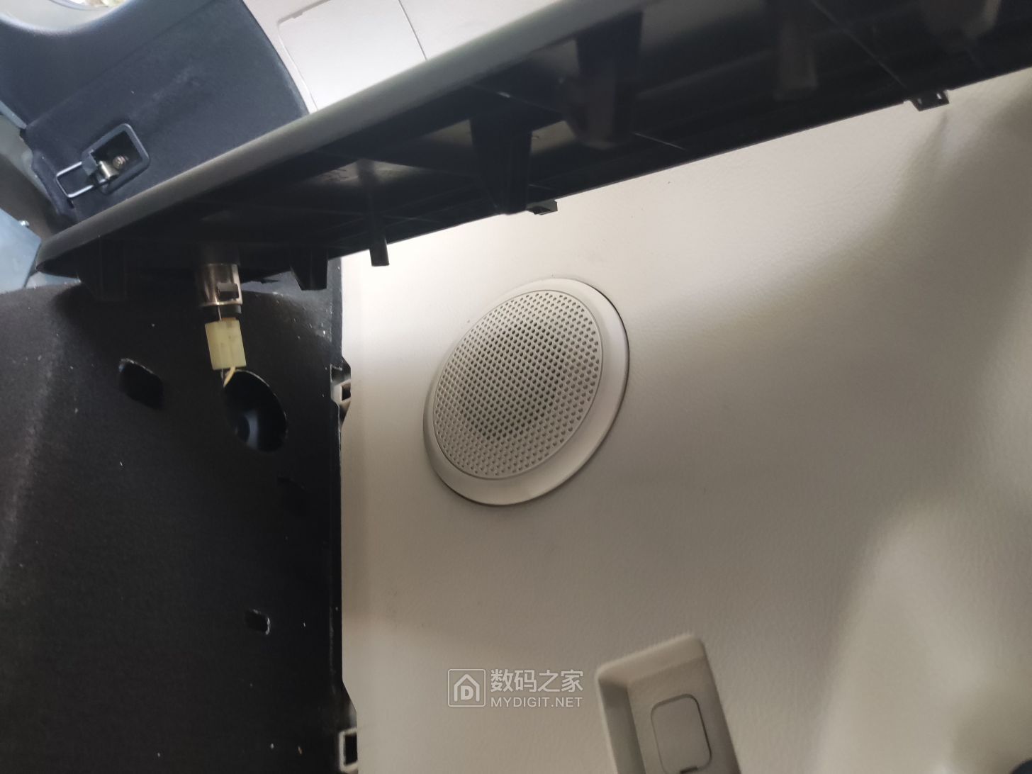

充电机在车后备箱左侧,但还要拆开左侧护板才方便卸下来
拆护板拆坏了一个卡扣

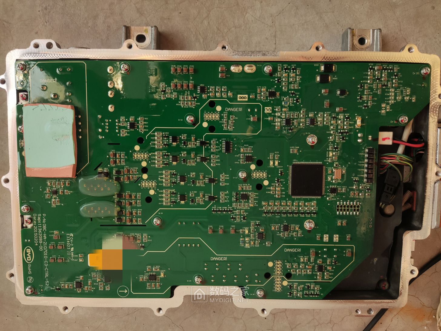

这是第一层板子,是负责信号驱动的

慢慢抬终于拆下,发现炸的地方了
拆掉两个继电器,清洗了一下,看到板子上炸了个坑
压敏电阻也裂了,但型号看不清了,不知道该用什么型号的替换?
该怎么修?要换板子吗?也没电路图不知道为啥这个地方炸?

怎么感觉是有线材外皮破损,搭在了保险管上短路炸了啊
发表于 2023-8-22 11:30:47 | 显示全部楼层
你这个不只是炸洞了,pcb的铜箔都炸掉了
发表于 2023-8-22 11:31:34 | 显示全部楼层
看样子是继电器引脚接触不好,导致的
回复 支持 2 反对 0
发表于 2023-8-22 11:32:06 | 显示全部楼层
还好没起火,保险丝不是坏了?
发表于 2023-8-22 11:35:07 | 显示全部楼层
有一点进水的感觉,安规电容这些是不是短路了,有可能是继电器打火造成的,换这部分原件,粗铜线并联到原线路应该能解决问题
发表于 2023-8-22 11:36:23 | 显示全部楼层
不知道是不是因为继电器接触不好导致发热把锡熔了导致短路炸铜箔了。

先看下是否短路。感觉像是虚焊了  发热  烧掉引脚,通电不炸鸡的话,测一下继电器引脚上是否有电

保险的一端烧成那样很奇怪,更奇怪的是保险居然是好的,怀疑是不是保险前面的电路发生了短路,不然保险早烧了。猜测是不是压敏电阻在保险前面,压敏短路了,然后硬烧导致烧成了那样,如果是这样的话后面的电路应该都是好的,前面烧掉的这些应该很好修,具体还要楼主自己分析一下电路的走向看看保险在电路中处于什么样的位置

找高手吧,感觉可以救,没有太大问题。压敏是对地的吧,感觉像进水造成短路,量量其他有没有短路。
