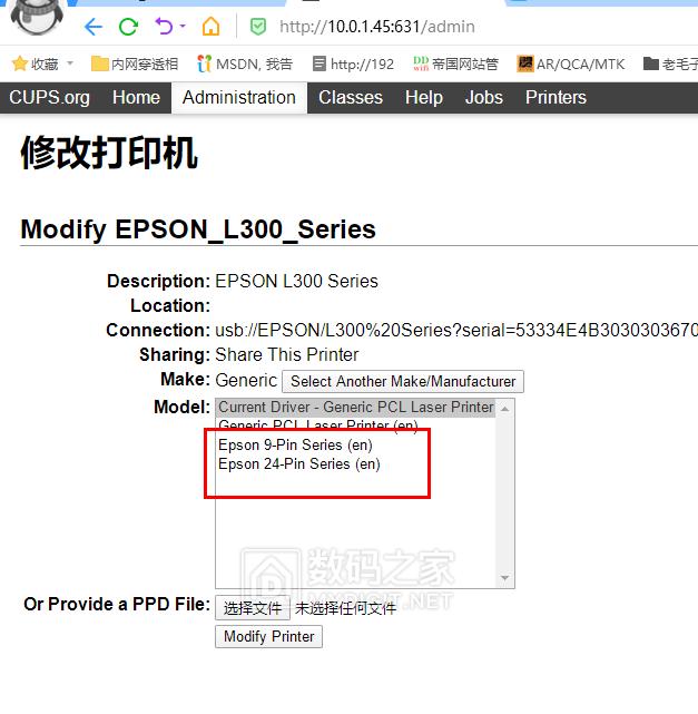

前面研究过Padavan老毛子固件成功安装CUPS+小蝴蝶内网穿透实现多打印机远程打印,这个只能在电脑上打印,无法通过printershare/趣打印/nokoprint这几个打印APP来手机打印,经过这几天的折腾研究,终于搞定。。。
但是
在老毛子固件安装cups,确实不太容易,手动安装并且调试各种参数可以正常使用,但是实在超级麻烦,需要调试很久才能成功。
最近比如Printhand / 趣打印 这些手机打印软件陆续都没办法正常使用了,无法下载驱动和渲染库。
但是发现了另一款打印APP(nokoprint),可以正常使用,正常下载驱动和渲染库,这个app跟趣打印类似,不能支持手动添加打印机
老毛子固件的cups安装,添加好打印机无需额外的设置,nokoprint就可以自动搜索发现打印机(这点比路由器刷openwrt上面的CUPS更方便),有些打印机型号还可以自动添加驱动,方便的很。

另外发现,如果用HUB接两个打印机的情况下,在cups上添加好两个打印机,用趣打印/nokoprint都只能搜到一个打印机,但是这一个打印机是可以正常打印的。
用printhand v13.4版本以及以上也是只能搜到一个打印机,可以正常添加打印
用printhand v13.2.x以及以下版本,能搜到两个打印机,但是均无法添加
另外,老毛子固件里面的CUPS,是有爱普生和OKI针式打印机的9针/24针驱动,理论上应该是可以支持针式打印机用手机打印的,甚至有可能实现苹果手机隔空打印。
