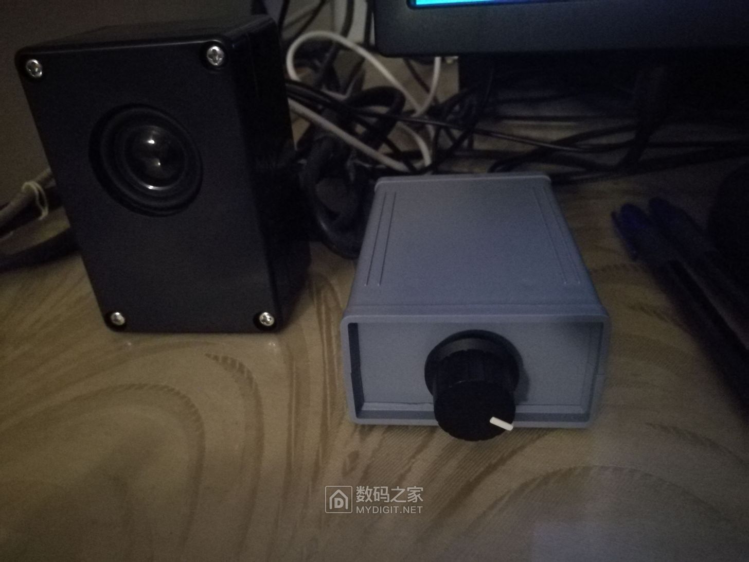

所以决定再次DIY一套mini电脑音箱,在这4863之前,已经用100*68*50的防水盒和1.5寸的喇叭做了一对

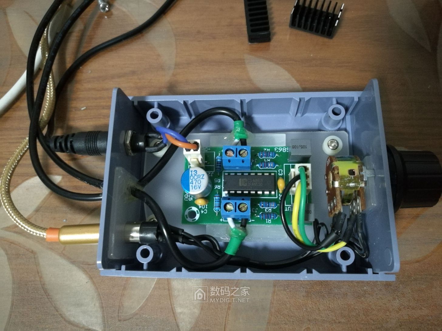

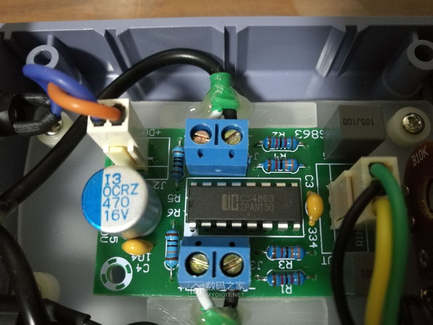

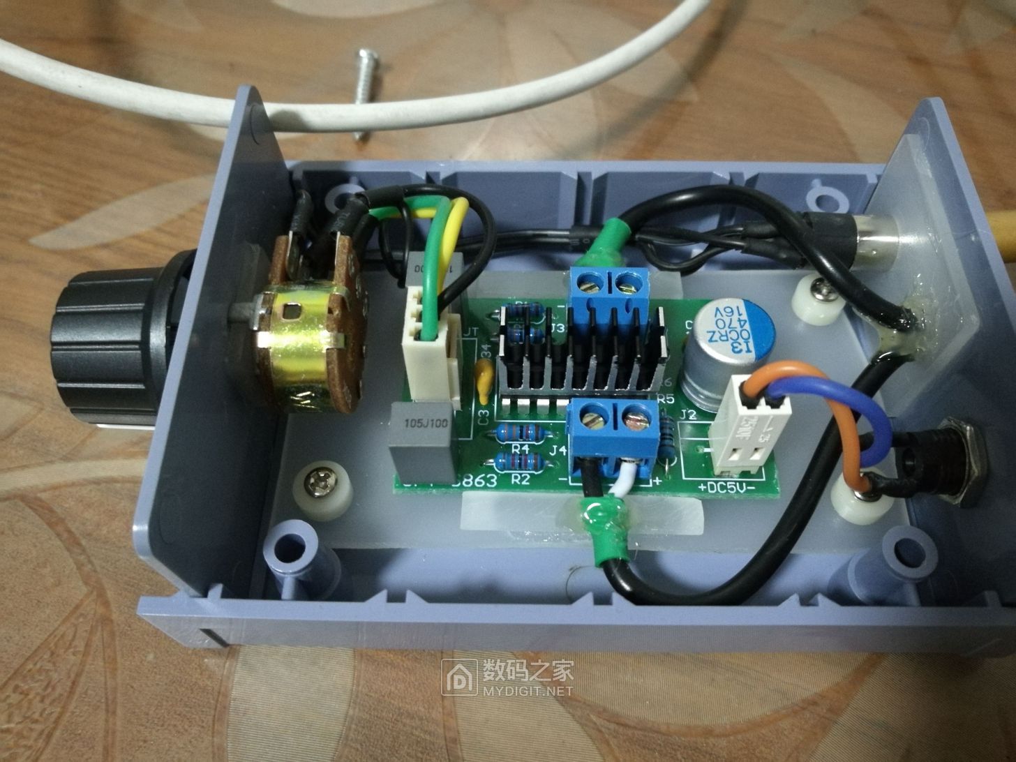

买来的功放板滤波是杂牌470uf,更换成立隆的固态;独石电容更换成MKT105;原输入反馈电阻阻值不适合电脑音源输出,换成12K/33K;芯片上加装散热片;使用10K电位器,硅胶线加KF2510压接;PCB使用了亚克力板开窗架空固定
音箱使用100*68*50的防水盒,电磨开孔,药瓶粘砂纸抛光圆孔,用水晶滴胶内加厚音箱壳,鱼缸过滤棉作吸音棉,1.5寸喇叭涂704B密封热熔胶固定。
整体效果还行,小喇叭声音挺均衡的,低音就不用多想了,关键够清晰,低音量下照样丝丝分明
功放完全听不出底噪,供电使用5V2A赛尔康产的两颗固态输出电容的充电头,供电有保证,加装的固态电容也是为了抵抗芯片发热后漏电增大问题
4863的输出功率是2.2W*2,喇叭标称3W,很般配;30°C下0.5V音源输入,电位器音量最大没发现失真,久听功放微热,充电头几乎没温升

这功放IC电路外围真简单,音响电容用固态好像不合适吧

 楼主| 发表于 2023-8-27 22:20:56 | 显示全部楼层
这个问题在hifidiy讨论过多次,如果能够保证固态的漏电电流足够小,那么用在滤波处没有问题,固态千万别用于耦合反馈,滤波就是滤除纹波提供大电流输出时水塘的作用,减少供电压降
 楼主| 发表于 2023-8-27 22:33:45 | 显示全部楼层
stlaoliu 发表于 2023-8-26 22:03
讲的好像很专业的叙语,但最后以充电头作电源就能预知听音效果如何。 ...
开关电源和工频变压器的区别在于纹波及大电流跳变的稳定性,赛尔康的这款纹波50mV,和大多数EI变压器在一个等级,高级的环牛输出纹波也有20多mV,所以纹波不是问题。至于大电流跳变就不用考虑了,输出不超1A,我也没听说过哪位金耳朵能分辨出华硕HIFI主板用了ATX电源导致声音不佳的反馈,人毕竟我这里只是的AB类微型桥接功放IC,没这么多高标准
