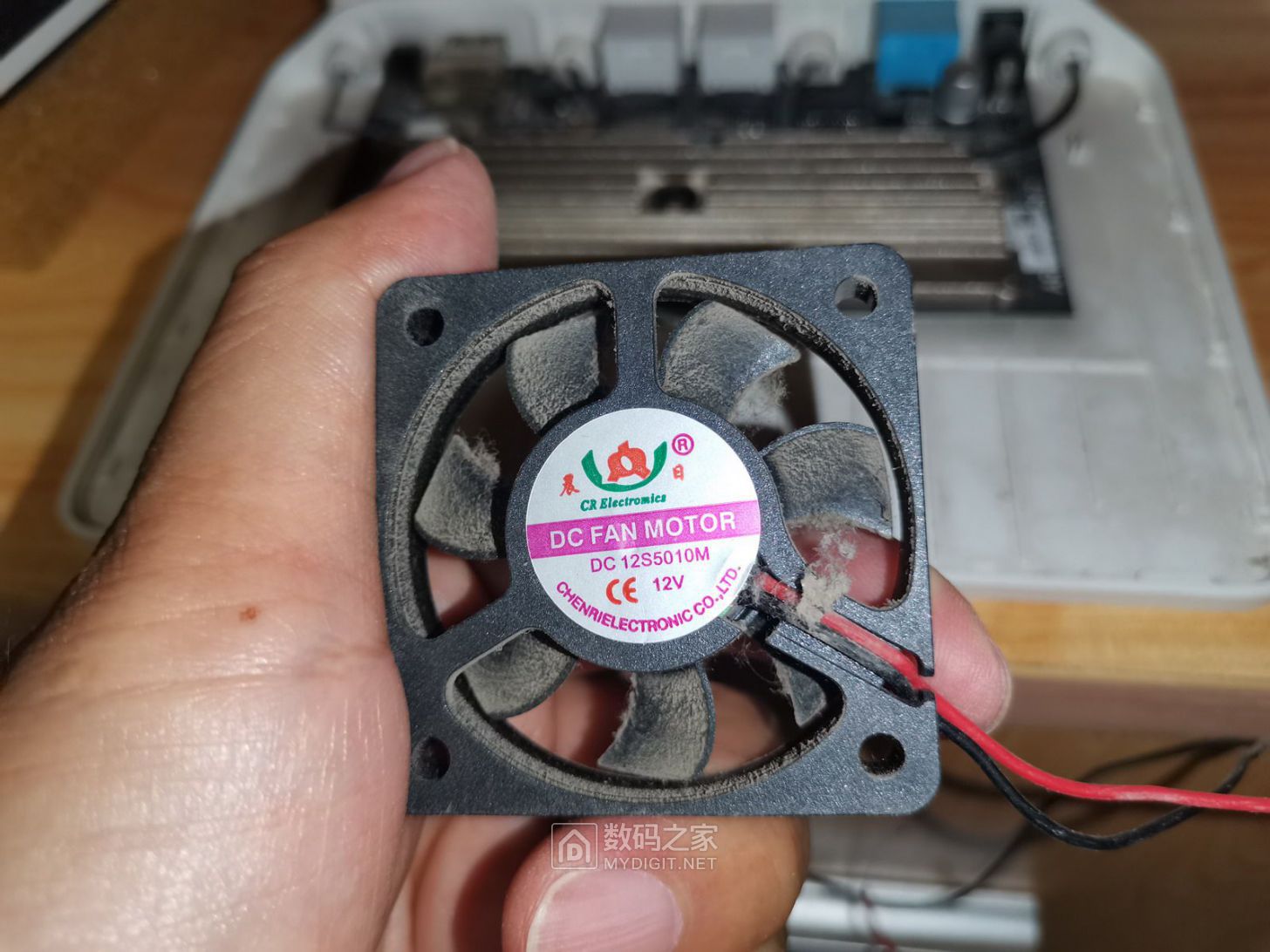

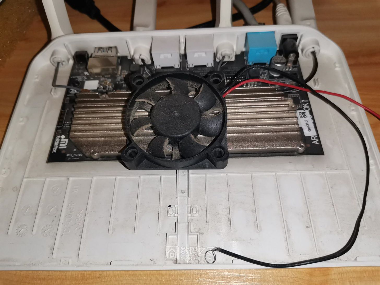

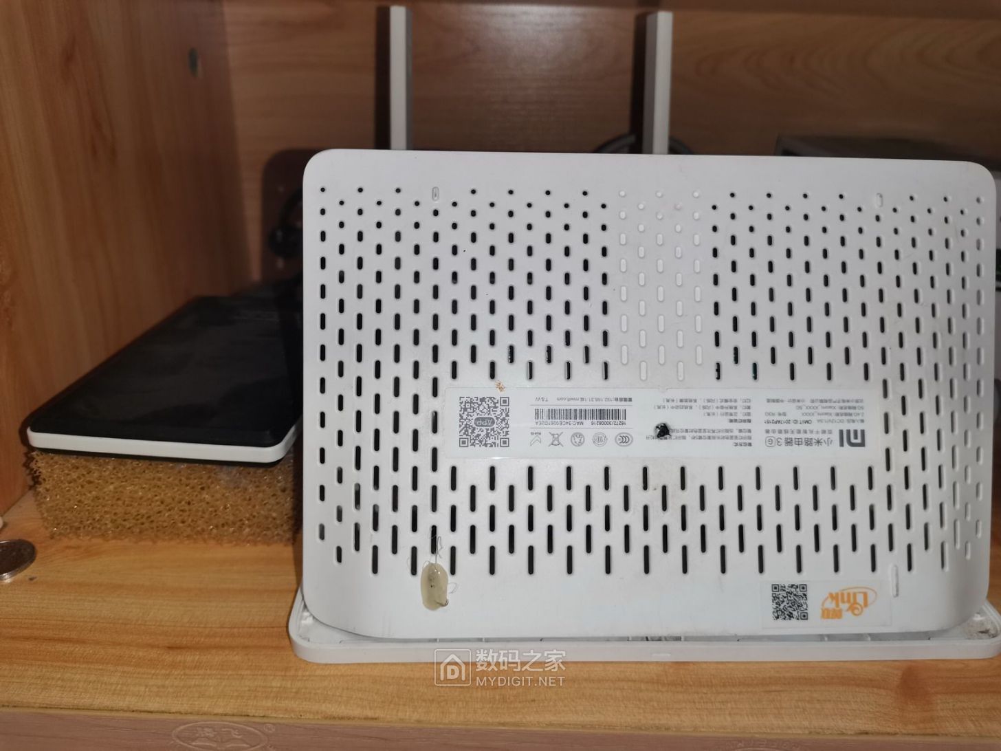

用了好几年的路由器,每到夏天发现路由器容易没信号,重启就又好了。一次偶然碰到背部发现温度很高,但不知道有没有关系,就临时加了个风扇,问题就解决了。慢慢的风扇噪音越来越大,再买一个不符合价值观不是,琢磨着再整整把散热片面积加大,后来突发灵感...

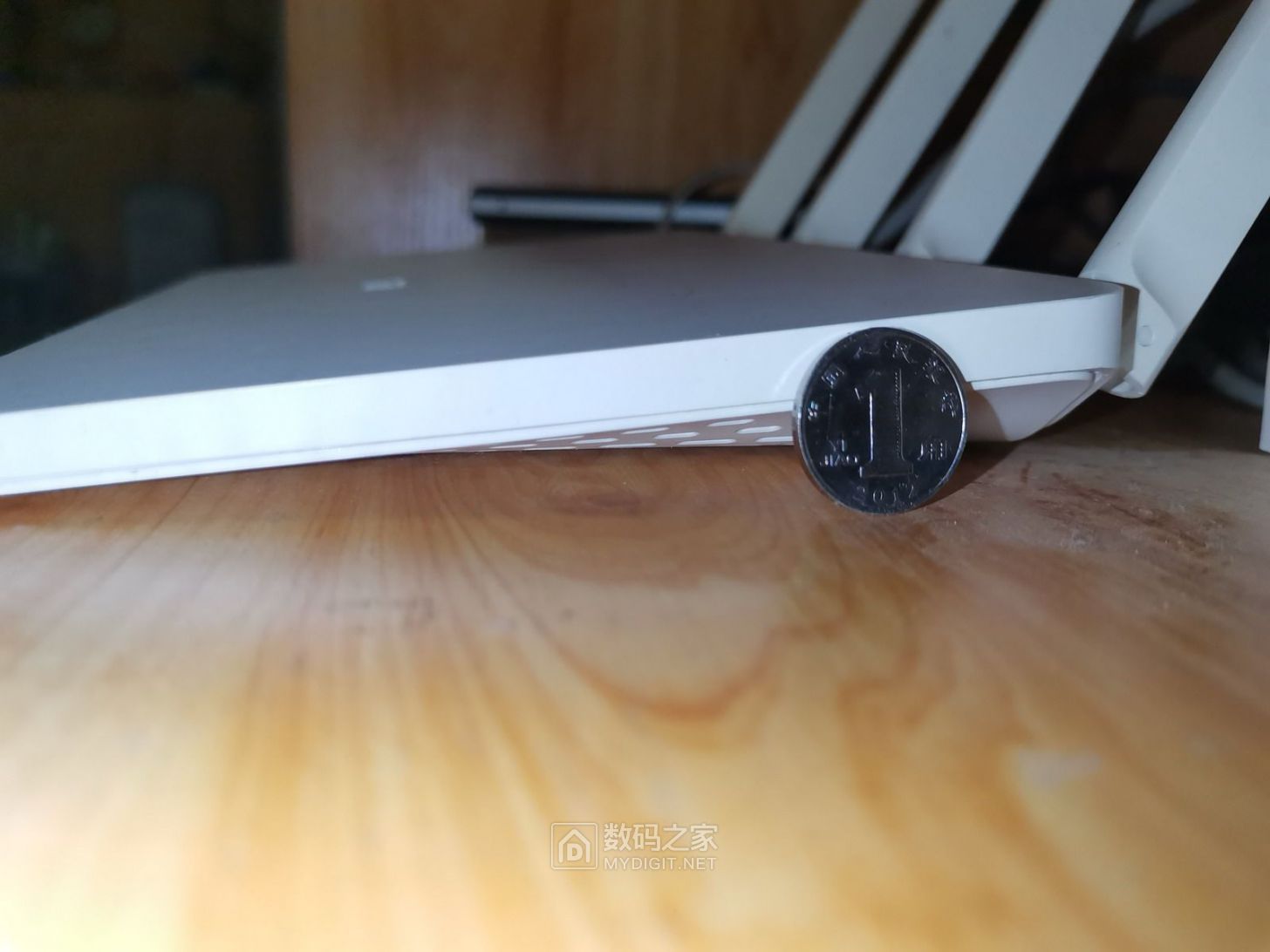

路由器与1角硬币对比。下面温度很高,当时没测温度。

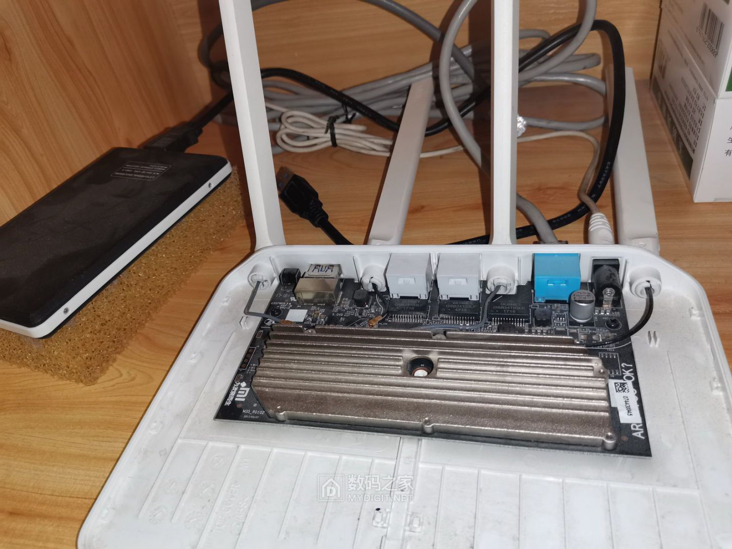

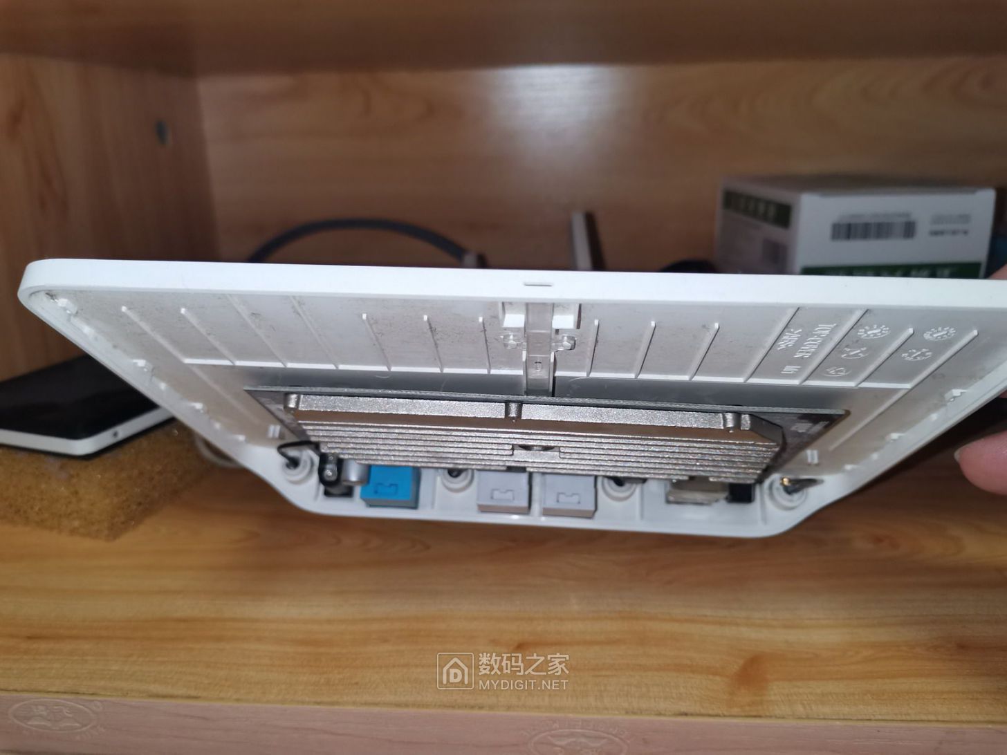

拆下后盖的样子,散热片离后盖很近。只有后盖有孔,空气形不成对流。
反过来放,散热片朝上,这样散热好一些。发现还是时长没信号。
曾经加装的风扇,DC12V,接到路由器电源上面。转速不快,直接放散热片上就可以。现在风扇有些卡涩了,噪音增大。

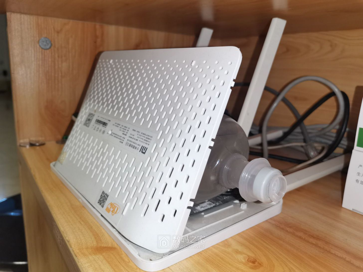

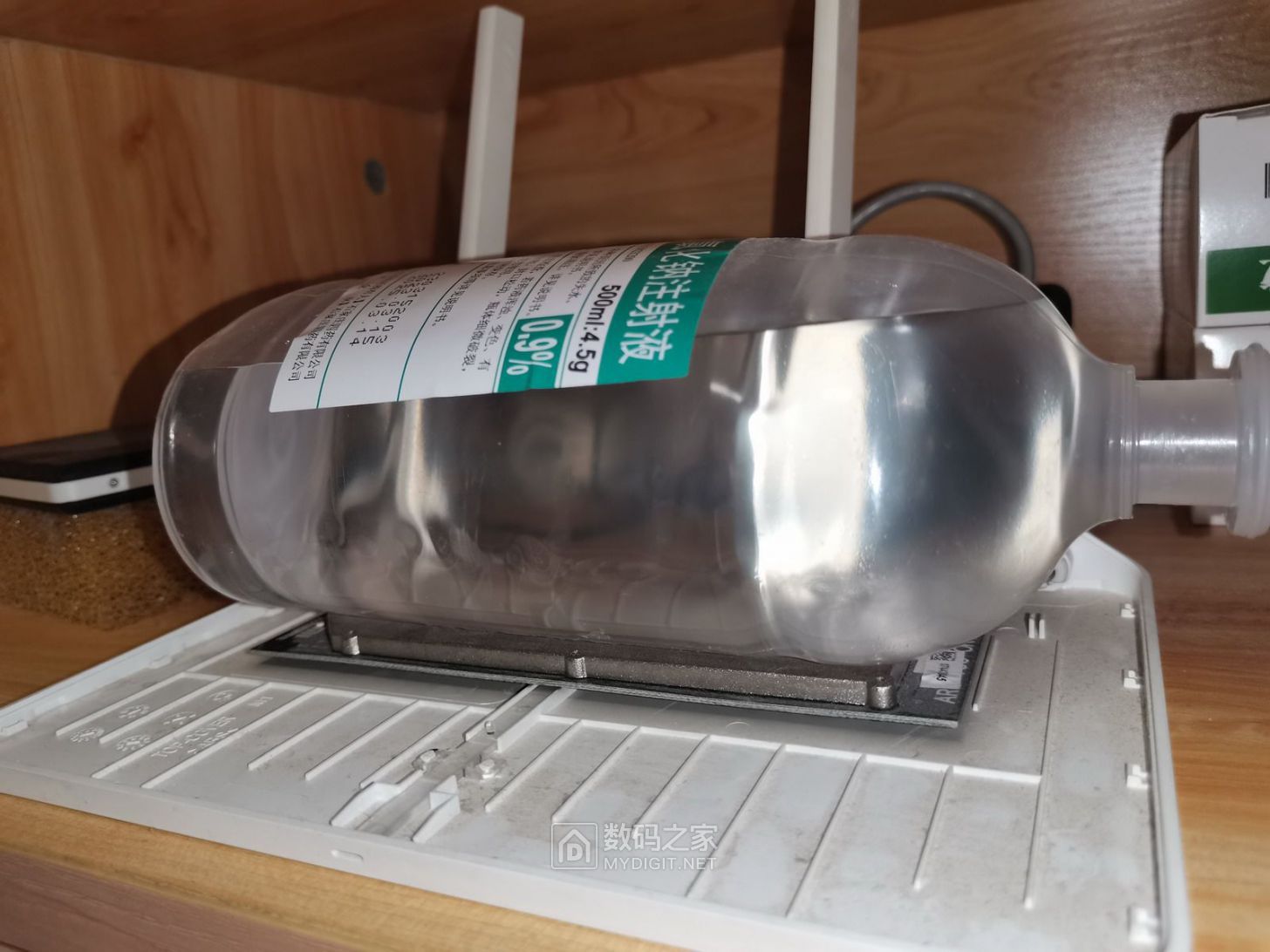

有一天看着他发呆,想着用保鲜袋灌上水放倒散热片上面,但又怕袋子破了over了路由器。毕竟现在可插硬盘下载的路由器很少了。在手机端或PC端把BT 迅雷 电驴 磁力的链接放进去就下载到硬盘了,在手机电脑或小米电视上直接看,省的拷来拷去了。

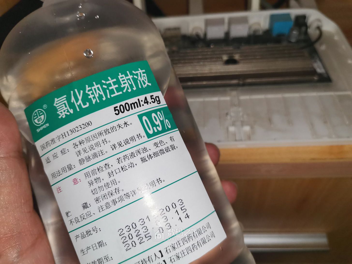

扯远了,正琢磨着放保鲜袋呢,这时看到了旁边的“它”。春季鼻炎时灌鼻子剩下的。
完美!!!

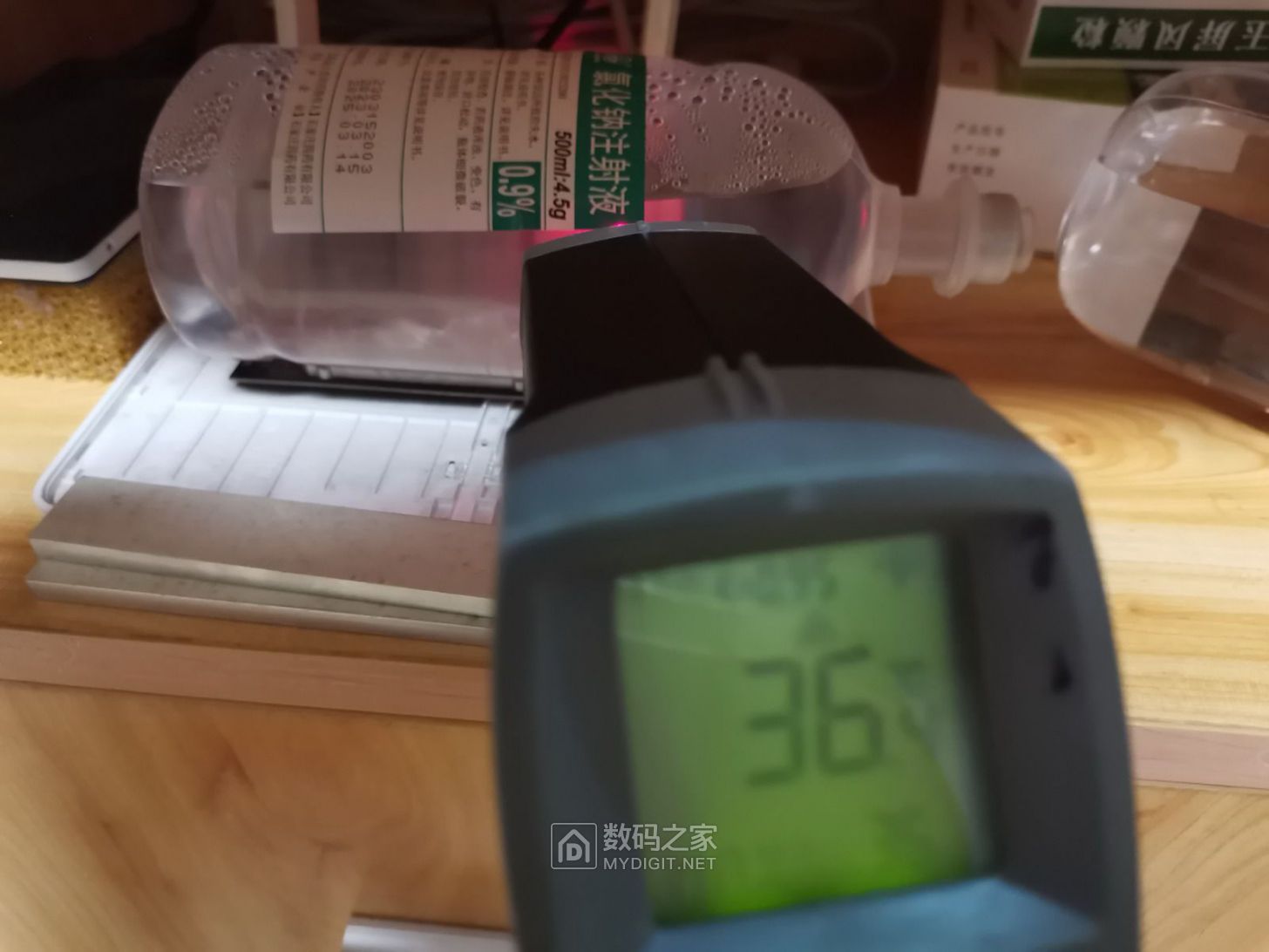

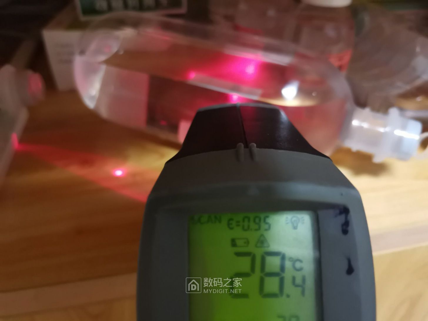

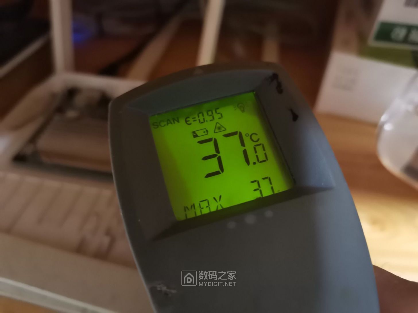

用了一周,这是水温。没断过信号,忍不住夸自己
散热片的温度
这是旁边另一瓶水的温度

去废品站捡两个风扇吧。或者刷单搞个风扇也花不了两块钱。
这瓶盐水这么存放也算是报废了。

x小心袋子破了里面可是盐水
发表于 2023-8-30 23:56:58 来自手机浏览器 | 显示全部楼层
小心袋子破了,盐水导电
发表于 2023-8-31 00:04:39 | 显示全部楼层
侧立起来,烟囱效应,空气对流好就行了

还以为是正规水冷呢,哈哈。
把路由器竖起来,散热器的鳍片槽竖直向下,外壳上下都开孔,楼上说的烟囱效应,可以加强对流。

发表于 2023-8-31 07:13:53 | 显示全部楼层
风扇清灰尘再加点专用油,又可以用一年了
