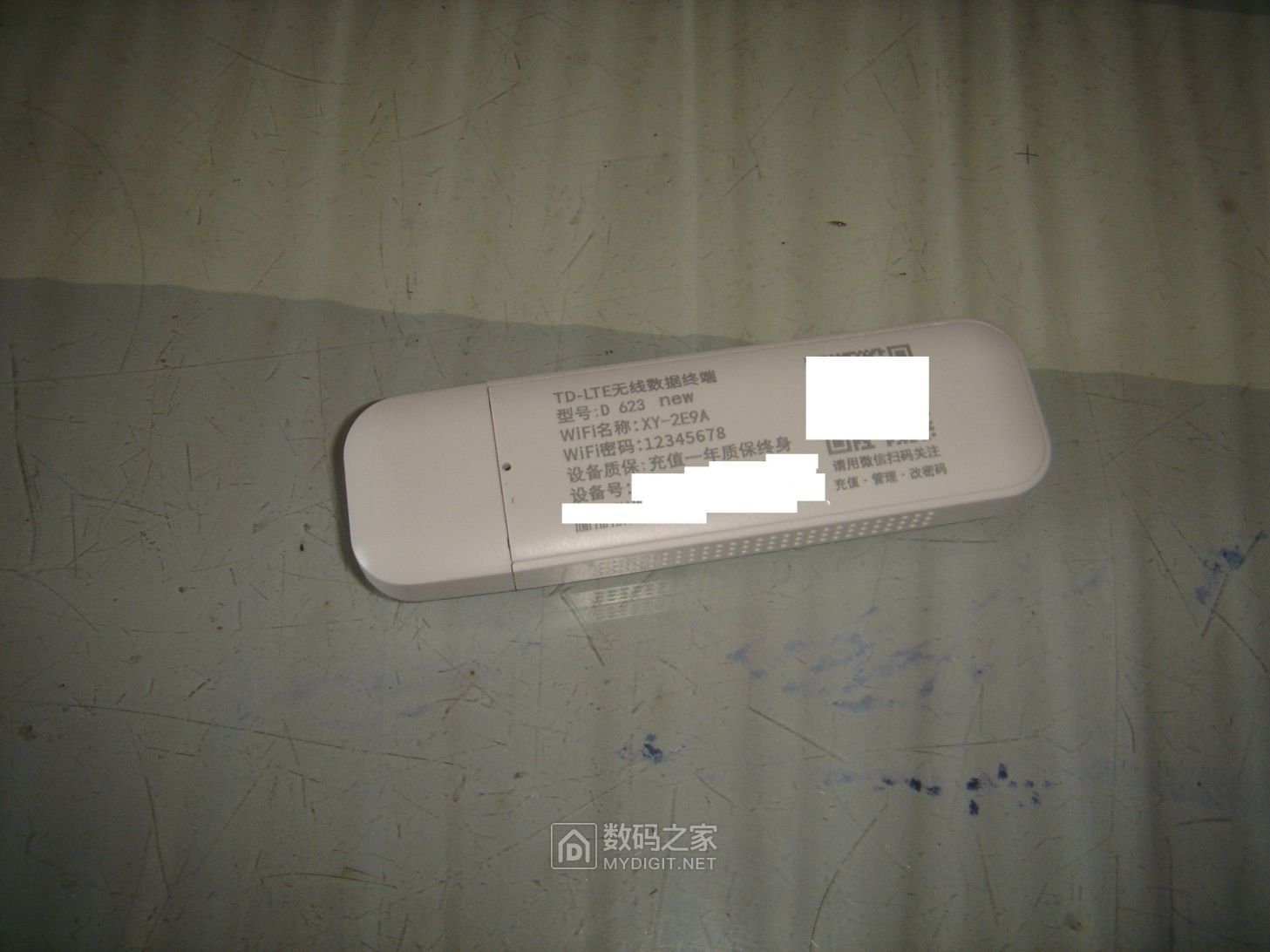

那就干脆找个小点体积的吧,网上搜搜,这种LTE网卡真不少,花了约30大洋巨款包邮买了俩
过了几天收到货,就是个跟大号U盘似的东西,
品牌讯优,型号D623new,它有2种使用方式:
1、插电脑上它能模拟个USB有线网卡通过LTE手机网络上网
2、它可以作为一个AP,设备通过无线连接先连接它,再走LTE手机网络上网

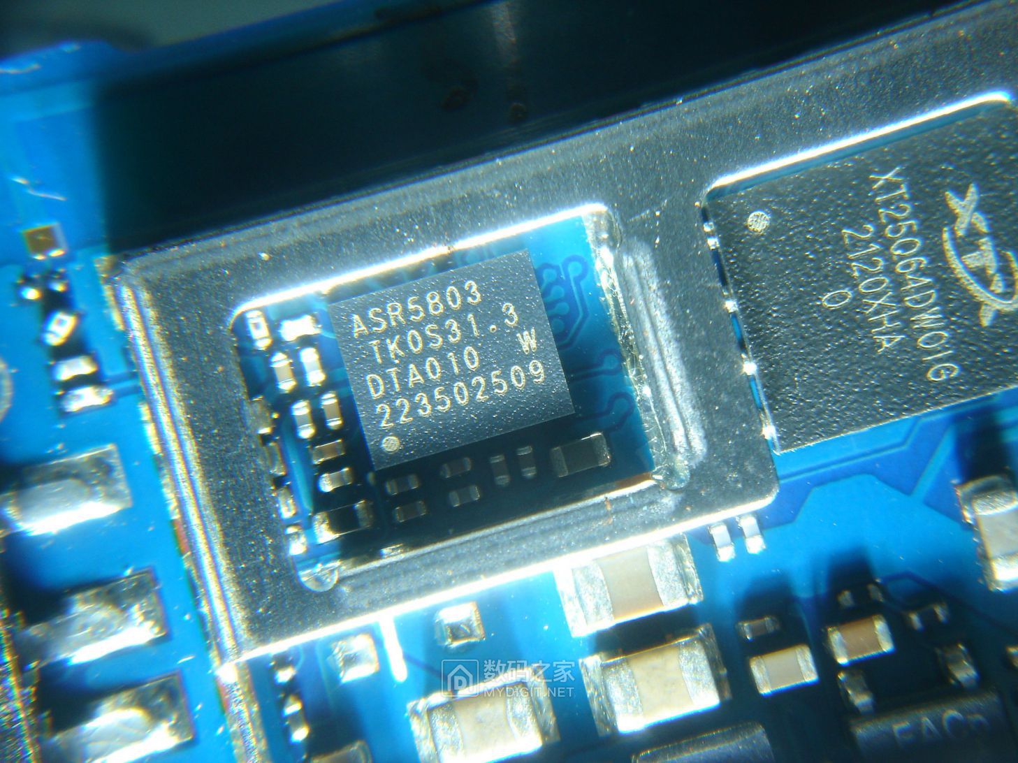

最大的一颗是ASR1803,经查这货是一个多合一的射频芯片
貌似什么LTE、wifi这些功能都包圆了
边上一颗25Q64,8MB的存储器,应该用于放固件
还有一个ASR5803,查了一下好像和蓝牙相关
剩下空位若干,干什么的不管他了

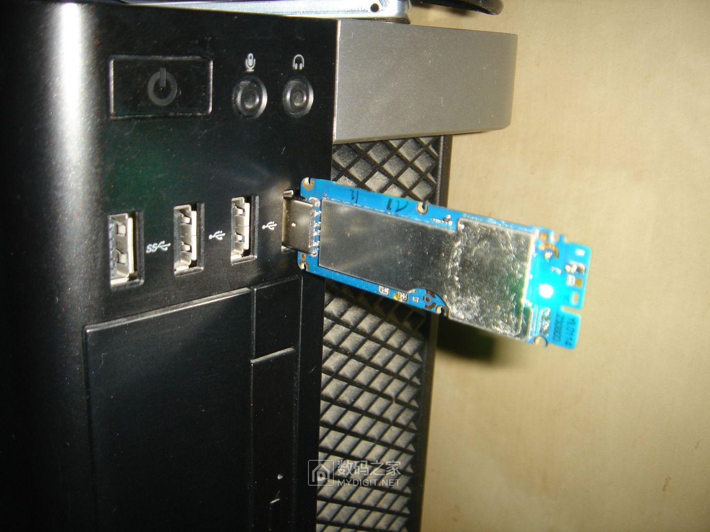

插到电脑上,没有用商家的平台设置,根据ip地址发现还真有控制页面,而且试出密码能进去
进去也有SIM卡切换的选项,那看来这东西是可以改的了

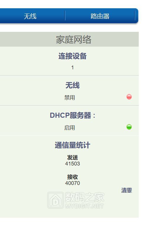

但经过测试发现,如果用自己的卡(SIM1),不管如何,每过1分钟左右wifi就会自动关闭
即便从控制页面打开了一样也会关闭,非常让人头疼,而用SIM2就没事
大概这就是商家故意设置的坑,固件里面做了手脚,如果检测你没有用他的卡,那就不让你用wifi
不过用自己的卡,把网卡插电脑上当USB网卡没什么影响。

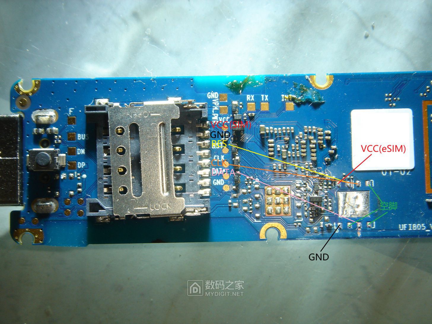

首先,网卡内部有2个SIM卡,必然要有一个切换电路
能不能把自己的卡模拟成eSIM卡来用呢,也就是控制页面一直选取SIM卡2
看了一下SIM卡和eSIM卡的引脚定义,发现SIM卡电路中
真正有用的只有5个脚:电源Vcc,地GND,时钟CLK,数据Data,复位RESET
在硬件上没有看到有类似模拟开关这样的切换电路
而主控一般只有1个SIM卡接口,所以,是不是某些线路是共用的呢
如果这样,改造起来也就方便了,用万用表进行测试
经查,SIM卡槽和eSIM卡的GND、CLK、Data、Reset都是共用的
只有2张卡的电源脚是分开的,就是如果选SIM2,则eSIM卡通电工作
如果选SIM1,则SIM卡槽通电工作,不通电的那张卡管脚应该是高阻状态,不会影响工作的卡
架了一根飞线,把eSIM卡的电源引到SIM卡槽的电源脚上去
这样软件里面选eSIM卡工作,而实际工作的是卡槽里面的卡
插上电脑试试
改造是成功的,用了半天自己的卡,wifi也没有再关闭了
至此,这个LTE网卡就可以自由用自己的卡了,改造结束。

直接将两个SIM卡的电源引脚连起来,可以
发表于 2023-9-7 15:09:45 | 显示全部楼层
总结下来就是三句话:
拆掉eSIM卡;
将eSIM卡的8号引脚(VDD引脚) 与 SIM卡槽最右侧的8号引脚(VCC引脚)连起来;
APP软件中选择使用eSIM卡。

eSIM下面有一坨焬撸主是怎么用烙铁能拆下来的???
 楼主| 发表于 2023-9-7 18:47:59 | 显示全部楼层
焊台调到450℃,像图上那样用烙铁头后面较粗的地方压在eSIM芯片上面,尽可能让接触面积大些,大概摁一分钟左右它就掉下来了。
提醒一下:这样芯片也差不多烧坏了,如果是还需利用的芯片,别这么拆。
