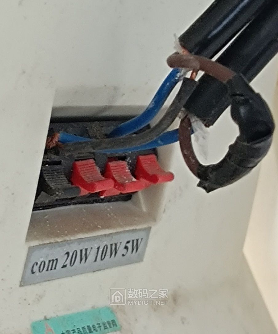

学校教室里面看到墙上的定压音箱后面,两根从外面桥架进来的屏蔽两芯线中的棕线接在一起没进过音箱,一根蓝线和屏蔽层搅在一起接到负极,另一根蓝线接到正极

定压音箱是并联的,只要两根线,跟接插座一样。

单看这个也不能判断啊,你要看这两根线在音源输出是怎么接的

这个东西估计只有接线的人知道了,定压音箱一般只有两线,但也有不同功率的分线接法,就像铁芯变压器的多抽头模式
发表于 2023-9-10 11:21:17 | 显示全部楼层
里面有个变压器转换阻抗,对应不同的功率。
发表于 2023-9-10 11:54:23 | 显示全部楼层
这是管电教的专用输出线,估计是喇叭有不同的阻抗,可以通过输出线的不同接法变换阻抗,正常情况下定压功放输出两根线就可以。

这要看两根线在音源输出是怎么接的。
